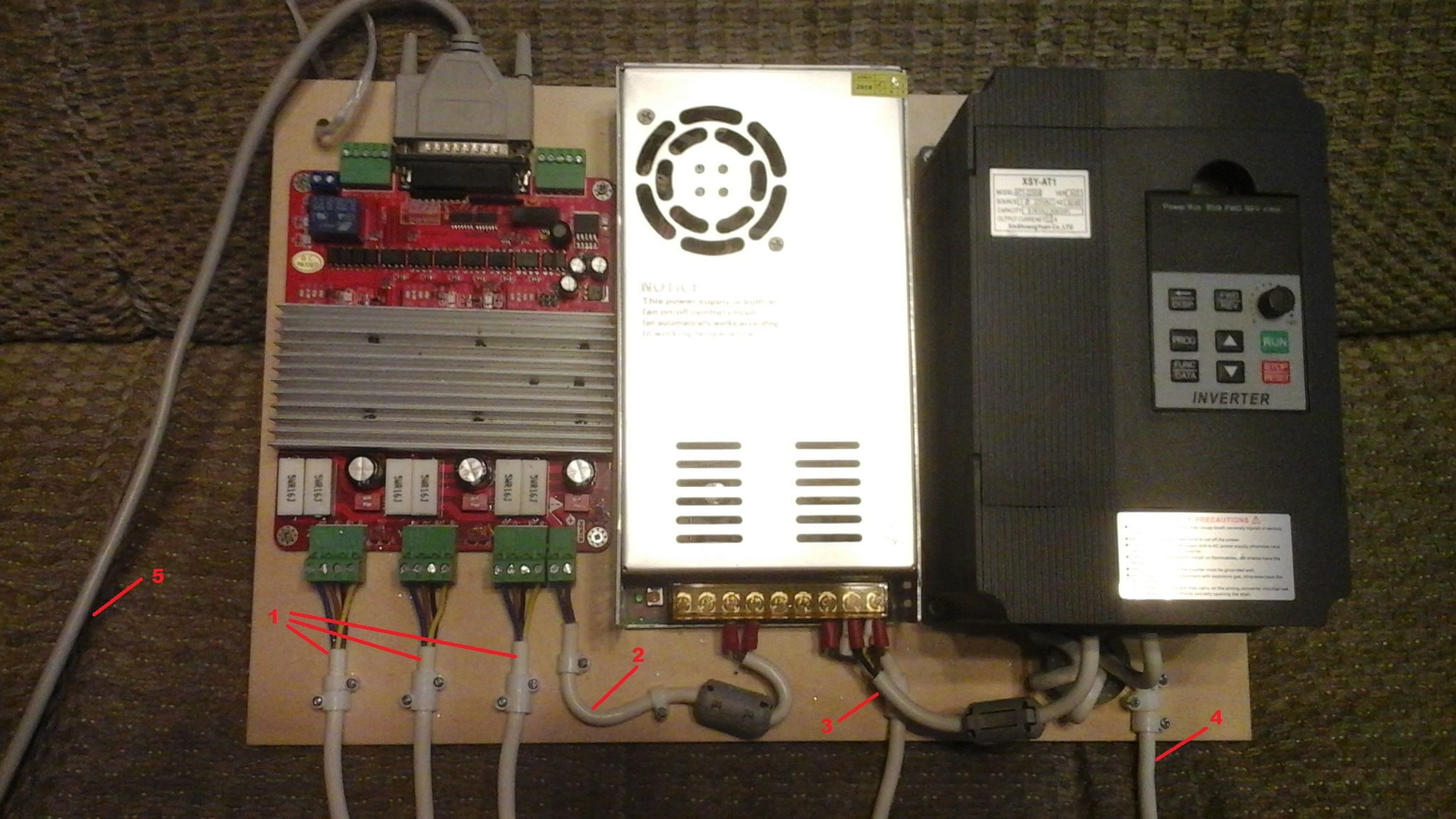

1.jpg (4512 просмотров) <a class='original' href='./download/file.php?id=193605&mode=view' target=_blank>Загрузить оригинал (562.2 КБ)</a>
Есть смысл подробнее разобраться со "стойкой" для хоббийного станка. Все смонтировано на фанерке размером 270х400мм толщиной 6мм и в дальнейшем подвешивается на стене рядом со станком. К фанерке прикреплена 3-х осевая "красная" плата с ЛПТ, ее блок питания 24в 21А и рядом инвертор 2.2квт - 220в для шпинделя. Все прикрепляется обычными шурупами, пластмассовыми клипсами для электропроводки и обычными бытовыми электропроводами ПВС-0.75.
1 - проводка для питания шаговых двигателей, ПВС-0.75, 4 жилы. Концы жил облуживаются и вставляются в "красную" плату.
2 - цепь питания "блок питания - контроллер (красная плата)", ПВС-0.75, две жилы.
3 -цепь питания БП "красной" платы и инвертора шпинделя, ПВС-0.75.
4 - цепь питания "инвертор-шпиндель", ПВС-0.75, 3 жилы.
5 -кабель ЛПТ.
Теперь насчет электропомех. Если рассуждать по простому, то они могут протекать по проводнику "поверх" полезного сигнала или распространяться через электромагнитное поле. В нашем конкретном случае распространение помех через электромагнитное поле более слабое, обычно надо "ловить" те помехи,которые идут по проводнику. Их источником может быть БП "красной платы" и инвертор шпинделя, т.к. они спроектированы по принципу импульсных блоков питания. Наиболее мощный источник помех - инвертор при работающем шпинделе, т.к. там пульсирующее напряжение 220в и токи 1.5-2.0А. БП "красной" платы менее мощный источник помех, т.к. там более низкое напряжение - 24в. Поэтому дополнительно в их цепи включены "ловушки" - на выходе инвертора стоит ферритовое кольцо с тремя витками, в других цепях более легкие - нацепные на проводник снаружи . В общем смотрите фото!
В моей личной практике помехи, на которые реагировала "красная" плата, возникали лишь при работающем 1.5квт шпинделе. В остальных случаях помех не замечал.

Bioraptor
Так не в помехах дело, фильтры нужны по любому, только вот если этот щит не дай бог коротнёт, китай всё таки, то полетят от него искры прямиком на невероятно красивую тюль, розового цвета, и полыхнёт эта тюль костром пионерским, в общем не успеет станок деталь доделать.

гражданинъ
Питерский писал(а): Концы жил облуживаются
Это зря сделано.

Питерский
Наговариваем иногда на Китай всякого, а у него ведь уже кой-чему нам можно и поучиться. А тем, кто опасается искр горячих, рекомендую в цепь "розетка - контроллер" дополнительно поставить АЗС незадорого, можно даже на каждую жилу проводки!

Bioraptor
Питерский писал(а): 19 мар 2021, 18:29 Наговариваем иногда на Китай всякого, а у него ведь уже кой-чему нам можно и поучиться. А тем, кто опасается искр горячих, рекомендую в цепь "розетка - контроллер" дополнительно поставить АЗС незадорого, можно даже на каждую жилу проводки!
Как aвтомобильная заправочная станция поможет от искр китайской аппаратуры, а понял, она просто бабахнет сразу, по этому горящая тюль будет не так страшна.

Питерский
Коллега, АЗС - это автомат защиты сети. Гуглите и выбираете по вкусу...

calabr
Корпуса РЭА должны обеспечивать защиту от прикосновения персонала к токоведущим частям оборудования.
На ввод питания оборудования обязательно устанавливается выключатель, позволяющий обесточить все электро-оборудование.
ПУЭ (для просмотра содержимого нажмите на ссылку)
1.7.9. Токоведущая часть - проводник или проводящая часть, которые находятся в процессе их нормальной работы под напряжением, включая нейтральный проводник, но не PEN-проводник.
1.7.10. Открытая проводящая часть - проводящая часть электроустановки, доступная для прикосновения, которая в процессе работы не находится под рабочим напряжением, но может оказаться под напряжением в случае повреждения изоляции токопроводящих частей (например, корпуса электрооборудования и т.п.).
2. Помещения с повышенной опасностью, характеризующиеся наличием в них одного из следующих условий, создающих повышенную опасность:
а) сырости или токопроводящей пыли (см. 1.1.8 и 1.1.11);
б) токопроводящих полов (металлические, земляные, железобетонные, кирпичные и т.п.);
в) высокой температуры (см. 1.1.10);
г) возможности одновременного прикосновения человека к имеющим соединение с землей металлоконструкциям зданий, технологическим аппаратам, механизмам и т.п., с одной стороны, и к металлическим корпусам электрооборудования, - с другой.
3. Особоопасные помещения, характеризующиеся наличием одного из следующих условий, создающих особую опасность:
а) особой сырости (см. 1.1.9);
б) химически активной или органической среды (см. 1.1.12);
в) одновременно двух или более условий повышенной опасности (см. п. 2).
Древесная пыль - пожаро и взрыво-опасная, Алюминиевая стружка токопроводящая.
Особенно порадовала не-закрепленная дощечка на гвоздике.
АЗС - он-же автоматический выключатель - защищает СЕТЬ от коротких замыканий и превышения тока в цепях потребителя,
при правильном использовании защитного заземления - одна из мер защиты от поражения ЭЛ. током при пробое изоляции на корпус...
От искр, возгорания и т.д. не защищает никак.
Диф-реле, которое УЗО - применяется как мера отключения при пожаре, потому, что пламя электро-проводящее и при возгорании происходит утечка на землю, и отключение питания. Но и оно работает только при наличии заземления кортусов и металлических конструкций.
