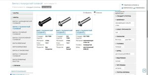

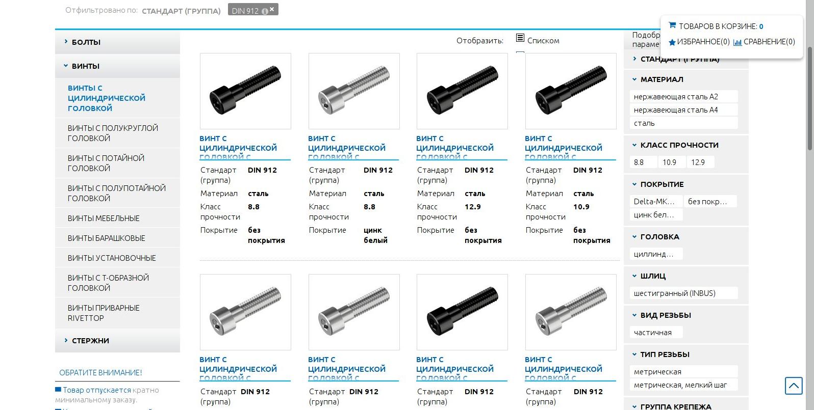

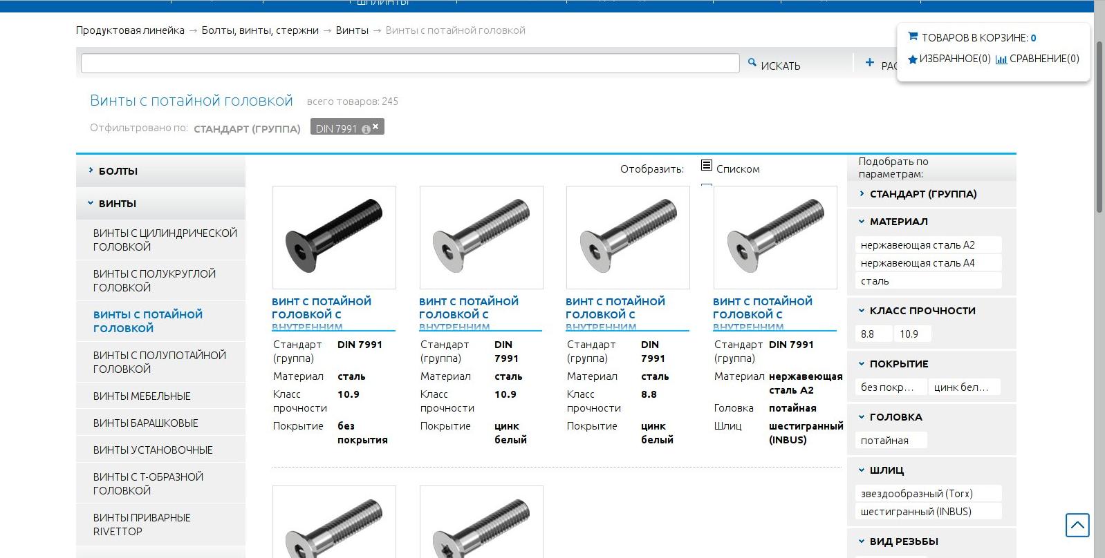

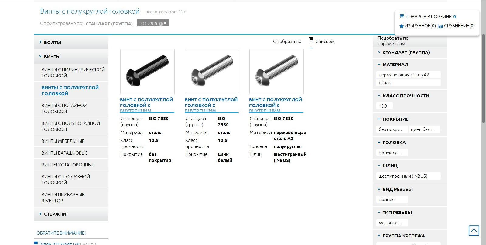

def писал(а):Не нашёл на нём болты с круглыми головками под внутренний шестигранник
патамушта там это винты)
2017-02-11_01_40_33.jpg (2122 просмотра) <a class='original' href='./download/file.php?id=102879&sid=053b89200304311acf468cc11f2e0d1d&mode=view' target=_blank>Загрузить оригинал (160.85 КБ)</a>
2017-02-11_01_40_35.jpg (2122 просмотра) <a class='original' href='./download/file.php?id=102880&sid=053b89200304311acf468cc11f2e0d1d&mode=view' target=_blank>Загрузить оригинал (122.57 КБ)</a>
2017-02-11_01_40_53.jpg (2122 просмотра) <a class='original' href='./download/file.php?id=102881&sid=053b89200304311acf468cc11f2e0d1d&mode=view' target=_blank>Загрузить оригинал (151.8 КБ)</a>
Romanych
Сообщения: 463
Зарегистрирован: 26 авг 2014, 17:34
Репутация: 270
Настоящее имя: Роман
Откуда: Симферополь
Re: Лазерный резак 40W по тонкой фанере 1000x700
Сообщение Romanych »
Это не только там, это вообще везде винты! :-) По стандарту ;)
