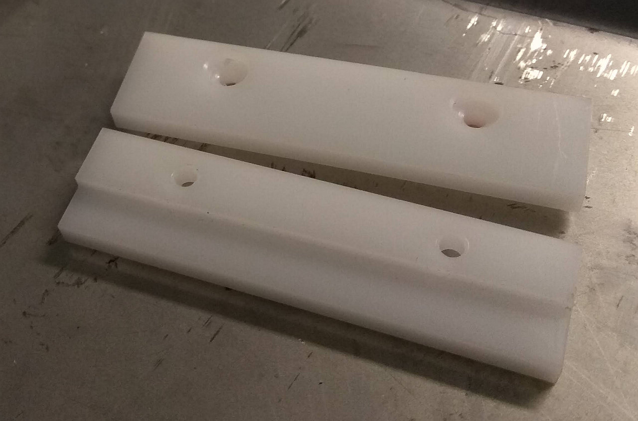

Потихоньку продолжу выкладывать фотки по станочку... Доделан наконец крышку лотка для уборки стружки...
Из обрезка пластика фрезернул планку..
IMG_20181126_190828.jpg (2257 просмотров) <a class='original' href='./download/file.php?id=151961&mode=view' target=_blank>Загрузить оригинал (318.57 КБ)</a>
порезал ее и распустил на две части. выбрал пазы...
IMG_20181126_195913.jpg (2257 просмотров) <a class='original' href='./download/file.php?id=151962&mode=view' target=_blank>Загрузить оригинал (125.7 КБ)</a>
снес фаски...
IMG_20181126_200951.jpg (2257 просмотров) <a class='original' href='./download/file.php?id=151963&mode=view' target=_blank>Загрузить оригинал (275.68 КБ)</a>
ну и поставил на место.. вот такая вышла крышечга....
IMG_20181126_212045.jpg (2257 просмотров) <a class='original' href='./download/file.php?id=151964&mode=view' target=_blank>Загрузить оригинал (343.75 КБ)</a>
Ну и она на месте - фото снаружи..
IMG_20181204_194008.jpg (2257 просмотров) <a class='original' href='./download/file.php?id=151965&mode=view' target=_blank>Загрузить оригинал (378.65 КБ)</a>
и изнутри..
IMG_20181204_194100.jpg (2257 просмотров) <a class='original' href='./download/file.php?id=151966&mode=view' target=_blank>Загрузить оригинал (312.43 КБ)</a>
Идея была такова, что после работы под станок подставляем лоток (сделан) снимаем крышку и выгребаем весь шлак в лоток. убрали.. крышку закрыли и снова герметичный объем.. ну не в смысле что вознух не проходит, а что стружка вся внутри остается :)
Re: Мини ЧПУ токарничек из 1Д601
Добавлено: 05 дек 2018, 11:50
aegis
а сож куда будет стекать при этом?
Добавлено: 05 дек 2018, 11:51
Миш не будет в этом станке СОЖ. не расчитан он на нее. в крайнем случае кисточкой помажу... Но реально не расчитан он на сож. Хотя лоток с нержавейки сделан, можно оставлять его снизу - будет через щели в него стекать...

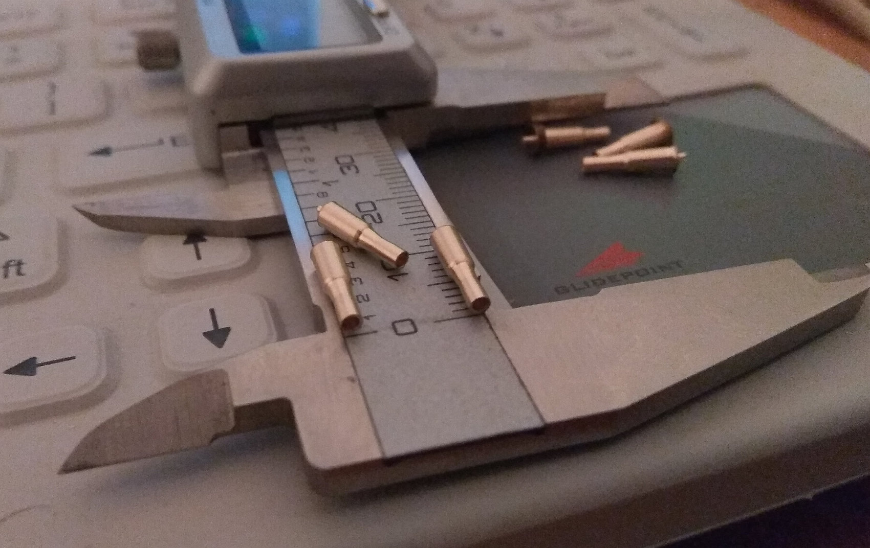

Добавлено: 06 дек 2018, 10:12
мелочевка...
IMG_20181204_220750.jpg (2128 просмотров) <a class='original' href='./download/file.php?id=152038&mode=view' target=_blank>Загрузить оригинал (247.17 КБ)</a>
IMG_20181204_220831.jpg (2128 просмотров) <a class='original' href='./download/file.php?id=152039&mode=view' target=_blank>Загрузить оригинал (285.03 КБ)</a>
