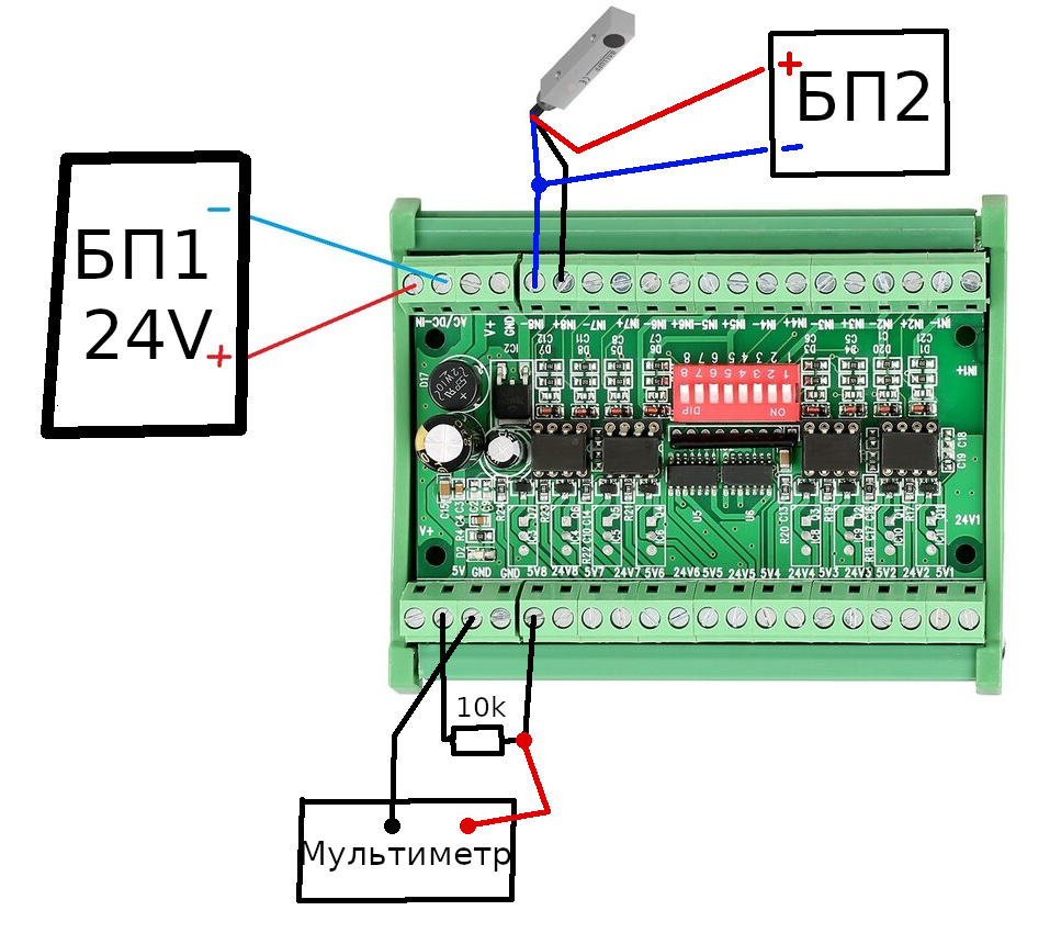

Добавлено: 24 фев 2021, 15:23
Bioraptor
Вот я даже картинку приготовил
71dk+ntEpCL._SL1001_.jpg (943 просмотра) <a class='original' href='./download/file.php?id=192664&mode=view' target=_blank>Загрузить оригинал (311.22 КБ)</a>
Добавлено: 24 фев 2021, 15:37
kfmut
Bioraptor писал(а): Вторая страница пошла, но до сих пор не один, кто точно знает как это подключить, не смог банально нарисовать на картинке 3 разноцветные линии подключения датчика к плате, и указать пины на которых нужно провести замеры мультиметром, пишут, пишут, я же говорю не понимаю я терминов электронных.
Так Serg вчера же ещё правильно расписал подключение датчика(первый вариант идёт для PNP датчика, "1. IN- на - питания датчика, выход датчика на IN+;"), если там входы действительно(!) на оптопары сразу разведены.
Как выходы сделаны мне не понятно, плату такую я в руках не держал. Если Действительно как NPN, то для теста можно просто повесить резистор 10к от того, что обозначено как "5V level common-anode output" до выхода 5V<номер_выхода>, мерить мультиметром между 5V<номер_выхода> и "common-cathode output".
Добавлено: 24 фев 2021, 16:06
kfmut
Bioraptor писал(а): 24 фев 2021, 15:23 Вот я даже картинку приготовил
По предоставленному описанию платы я бы так подключил для теста(ну или пускай старшие товарищи поправят :pssdoff: ):
71dk+ntEpCL._SL1001_.jpg (927 просмотров) <a class='original' href='./download/file.php?id=192669&mode=view' target=_blank>Загрузить оригинал (227.3 КБ)</a>
Если датчики на тех же 24В пашут или не нужна 100% опторазвязка, то можно плату и датчик от одного БП поднять. Ну и микропереключатель для входов в соответствии с напряжением БП2 привести.

Добавлено: 24 фев 2021, 17:14
Bioraptor
В общем вот так, всем спасибо, кто помог и пытался помочь.
71dk+ntEpCL._SL1001_.jpg (910 просмотров) <a class='original' href='./download/file.php?id=192676&mode=view' target=_blank>Загрузить оригинал (328.65 КБ)</a>

Добавлено: 24 фев 2021, 18:26
Bioraptor писал(а): Ещё раз, нет снизу контактов, которые при срабатывании датчика, пищат и не показывают при этом напряжение в 20в
Какие 20В? от куда? что за 20в? каким способом измеряли?
Они должны работать, как выключатель. прерывания положительного, или отрицательного контакта БП.
Один щуп мультиметра в 5в, или землю, а второй 5в8, или 24в8.
ну или по щупу в 5в8, и в 24в8.- режим пищалки, если что может нужно будет поменять местами щупы
Добавлено: 24 фев 2021, 18:36
Bioraptor
xenon-alien писал(а): 24 фев 2021, 18:26
а второй по всем контактам подряд начиная от 24V1 и до 5V8, на 24 тишина на 5V8 соответственно 5V, и никакая пара контактов не пищит/непищит во время срабатывания датчика
если бы было настолько просто, что при подключении датчика, 2 контакта в нижней части платы замыкались и размыкались, я бы на форуме не спрашивал, там вариантов то тогда всего 2, сигнал от датчика на IN8+ лили IN8- и в путь тыкай щупами пока не запищит
