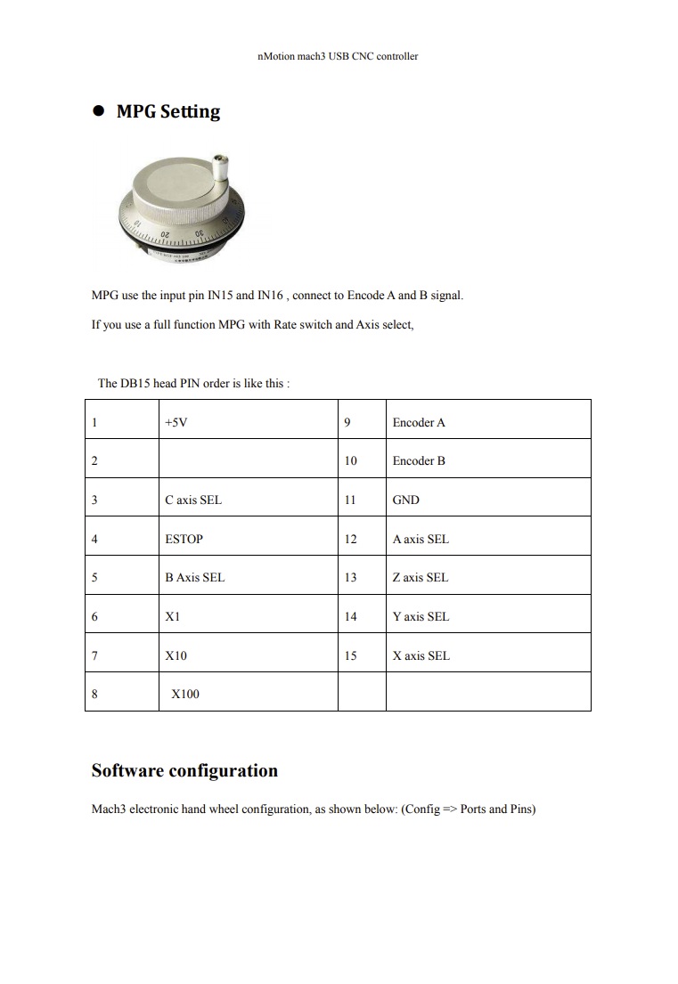

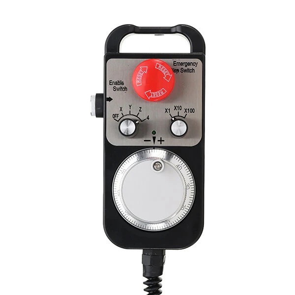

Приветствую, кто имел дело с подключением пульта ручного управления?
Помогите разобраться, никак не могу понять как нужно подключать данное устройство к моей плате.
Пульт подключается через разъём DB 15, судя по мануалу пинов задействовано только 14.
1.К каким пинам цеплять диод зелёный который на пульте, правильно ли я понял, что это пины 1 и 11?
2.К каким пинам подключать Е-стоп, 4 и 11 или 1 и 4?
3.Так как я буду использовать максиму 4 оси то пины 3 и 5 мне можно не задействовать?
У пульта есть жилка ораньжево-чёрная(COM), её нужно куда то подключать, за что она отвечает?
Плата: ZK Motion
ZKMotion.jpg (652 просмотра) <a class='original' href='./download/file.php?id=192144&mode=view' target=_blank>Загрузить оригинал (56.18 КБ)</a>
ZK MPG.jpg (652 просмотра) <a class='original' href='./download/file.php?id=192143&mode=view' target=_blank>Загрузить оригинал (86.09 КБ)</a>
https://www.nvcnc.net/pdf/ZKMotionUserManual.pdf
Пульт такой:
6b52fa5b-6804-485a-bdf0-32c05ba9cdb2.jpeg (652 просмотра) <a class='original' href='./download/file.php?id=192145&mode=view' target=_blank>Загрузить оригинал (41.84 КБ)</a>
MPG_handheld_hand_wheel_14.jpg (652 просмотра) <a class='original' href='./download/file.php?id=192146&mode=view' target=_blank>Загрузить оригинал (114.36 КБ)</a>

Rus_Lan
1. Да 1и 11
2. ? Зависит от настройки ZK
3. Можно не задействовать.
4. СОМ Это общий переключателей множителя и осей.
Вроде так, если не ошибаюсь.
