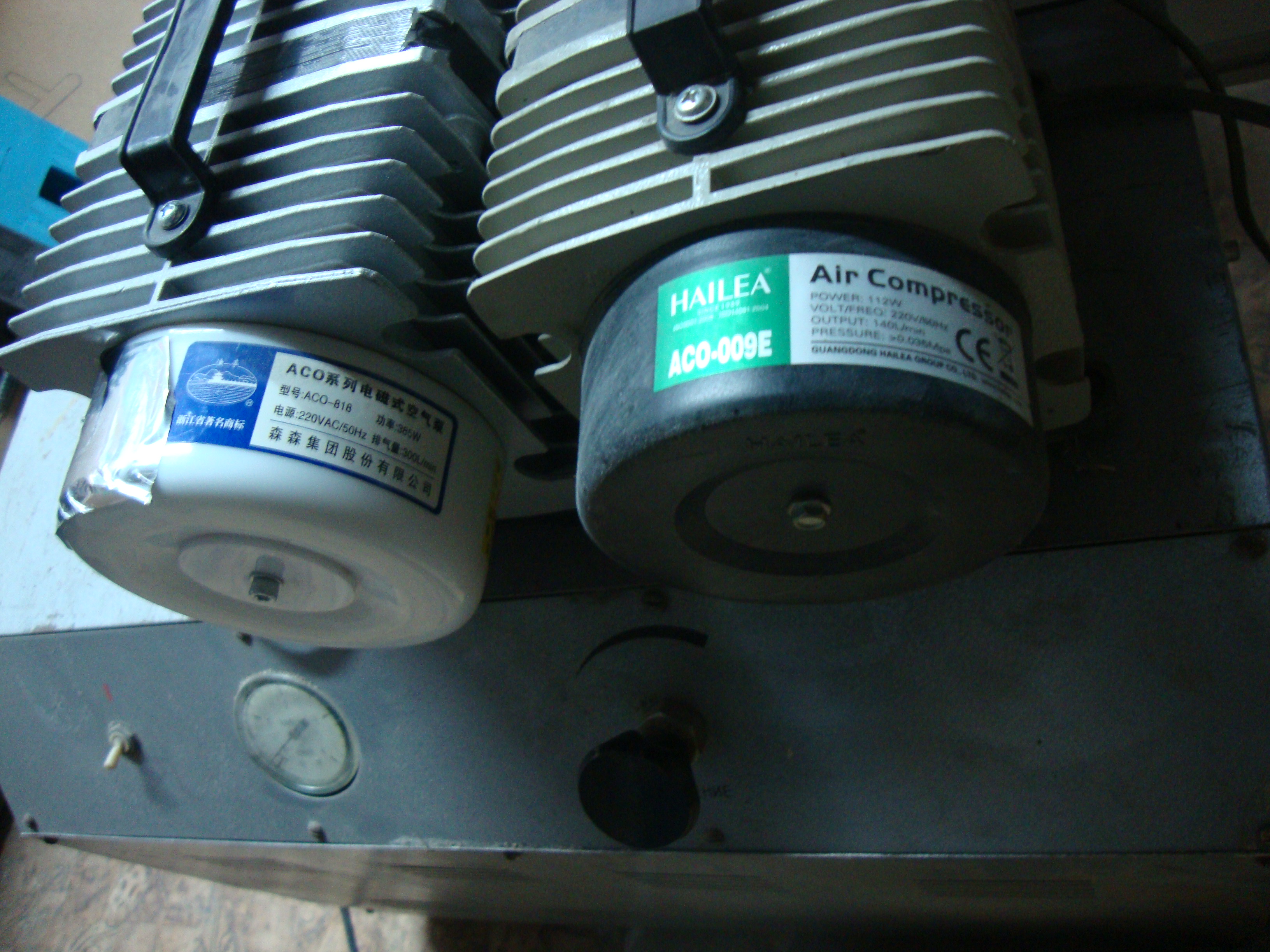

Уважаемые форумчане :hottabych: , никак меня не оставит в покое вопрос по компрессору. Кто подскажет из опыта....какого типа лучше брать(поршневые, мембранные..) с какими характеристиками и т.д. Сегодня почему-то отказался взять бу компрессор из стоматологии с такими параметрами: 114л/мин до 8атм ресивер 50л. стоил он 300$. Что скажете? Или взять обычный мембранный компрессор для аквариумов на 450л/м но с 0.05Мпа?

Не знаю кто как, а я для своего строящегося станка остановился на приобретении
обычного безмаслянного компрессора с ресивером 50 а то и 100 (от жадности)л.
И производительности хватит и краскопультом\аэрографом покрасить чего можно будет при необходимости.

Сообщение dima7411 »
Как вариант, для начала, думаю хватит и 150л/мин, аквариумный, 0,035 МПа это почти пол-очка, производительность у них почти напрямую завязана с давлением, на 300л/мин будет честно давить 0,05 МПа, я вот трубку на 6мм ротам не могу продавить чтоб воздух из сопла пошел, а он может. Труба у меня маленькая, режу тока фанерку 4мм, разница с компрессором (акв) на 150/300 л/мин есть, но не сказать что принципиальная. Есть компрессор по мощнее, щас попробую, а то все некогда.

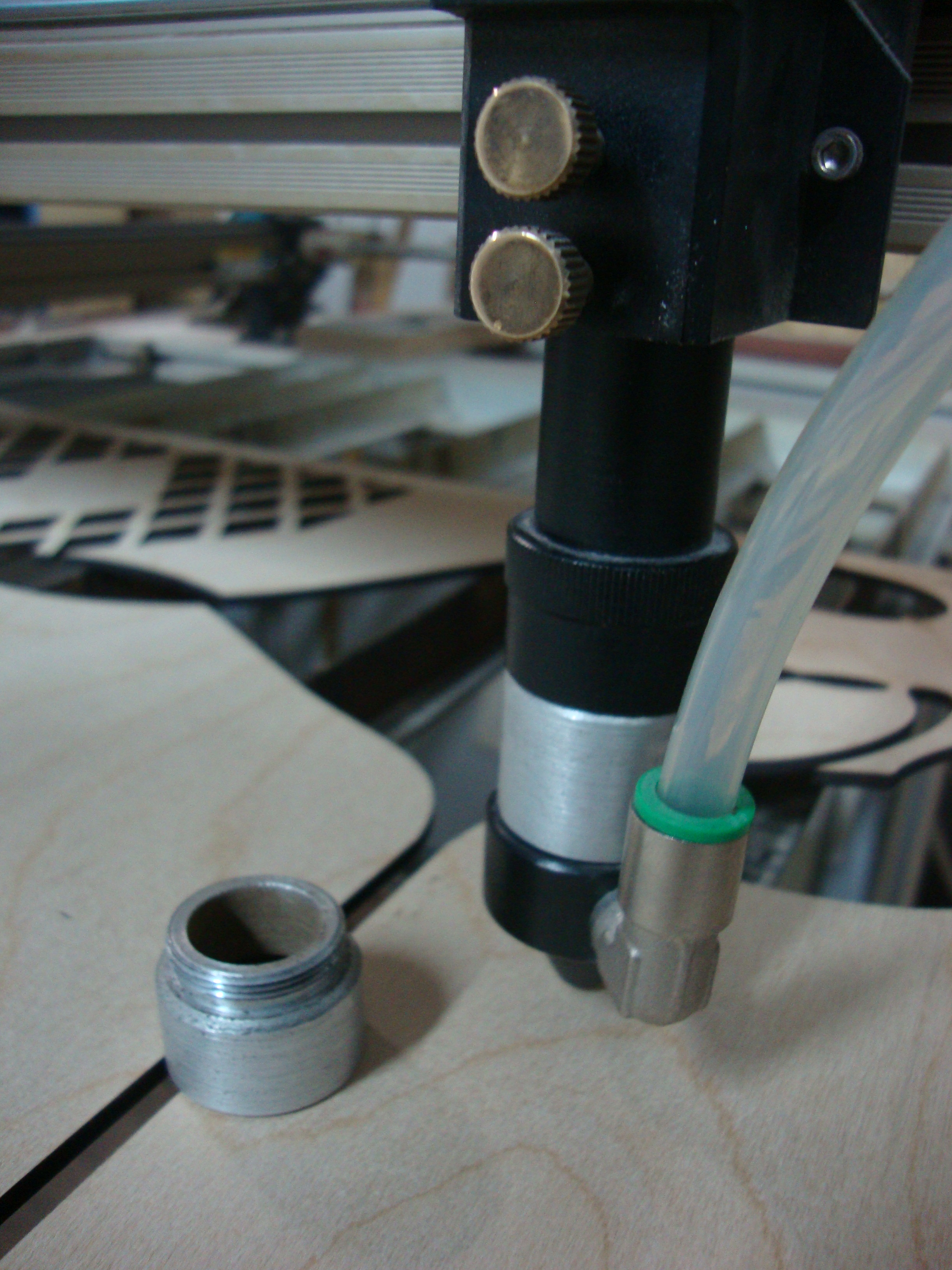

И был, как всегда, прав в отношении обдува. Разницу между 150л/мин 0,035Мпа и 300л/мин 0,05МПа не заметил никакой.
Уменьшением расстояния от сопла до материала (с 5мм до 1,5мм) удалось поднять скорость резки фанеры толщиной 4мм с 6мм/с до 15мм/с (труба 60Вт, мощность 50%).
Акрил прозрачный 1,5мм - 20мм/с - расстояние от сопла до материала от 2мм до 6мм - фиолетово, рез лучше выглядит при большем расстоянии до материала, как и было разжевано, {мне}, но не распробовано {мною}...
Вот примерно так:
Извиняюсь, видео тока так смог: https://cloud.mail.ru/public/29EM6XUBH9jF/MOV03524.MPG
