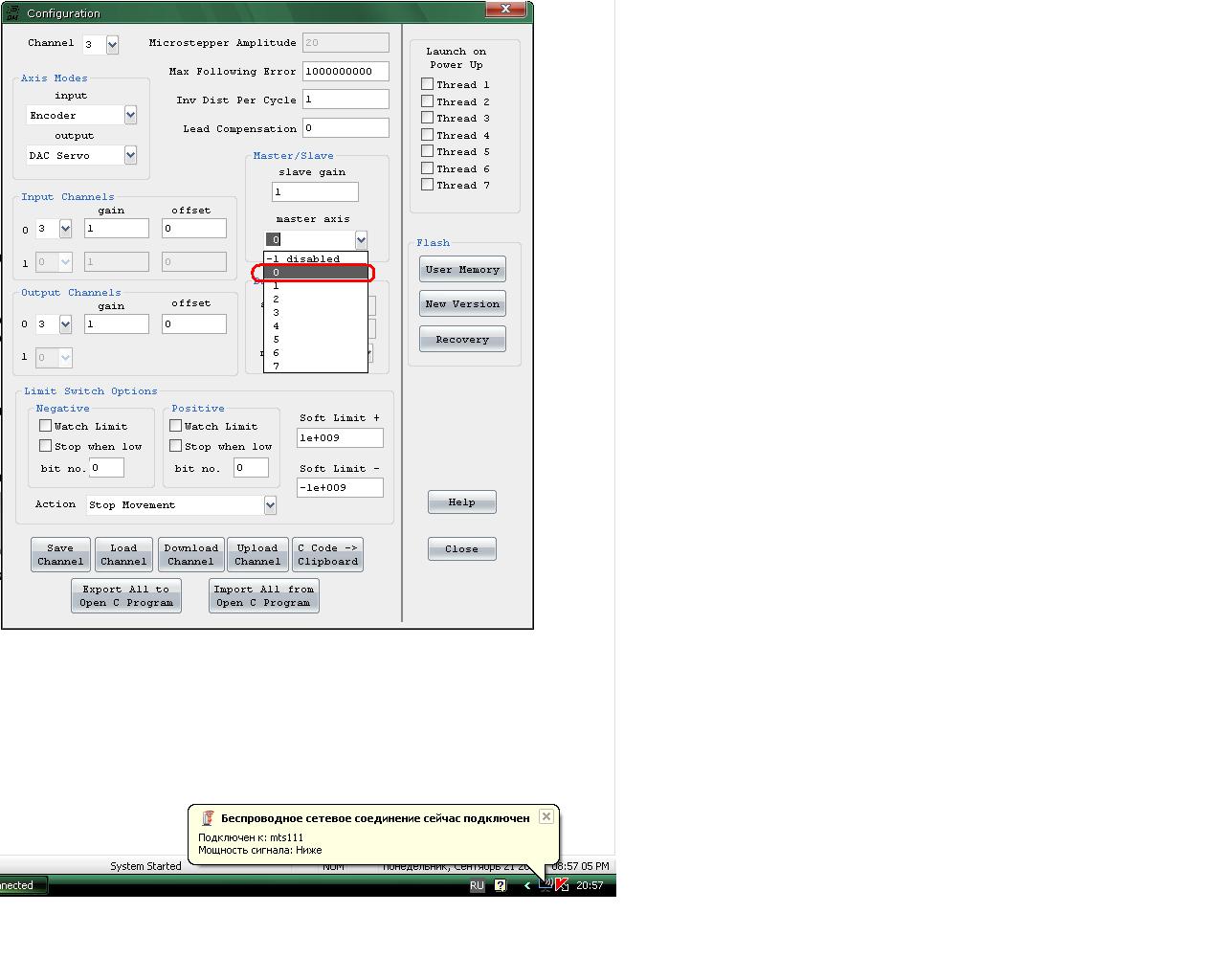

Я вот еще хочу спросить- как ось A -ch3 подчинить к Х ch0?
Я думал там просто в настройках конфигурации нужно указать и все, а нет...
Безымянный.JPG (2820 просмотров) <a class='original' href='./download/file.php?id=58501&mode=view' target=_blank>Загрузить оригинал (98.18 КБ)</a>
Я выбрал для третьего канала мастера 0, но синхронно они крутятся только по шаговом перемещении, наверное еще где-то и что-то нужно прописывать?

П.С. Про подчиненную ось тут было. Если не найдешь - пиши. ;)

ukr-sasha писал(а):П.С. Про подчиненную ось тут было. Если не найдешь - пиши.
Нашел еще вчера (стр.7), сегодня попробовал, работает, спасибо!!! Можно двигаться дальше :) .
