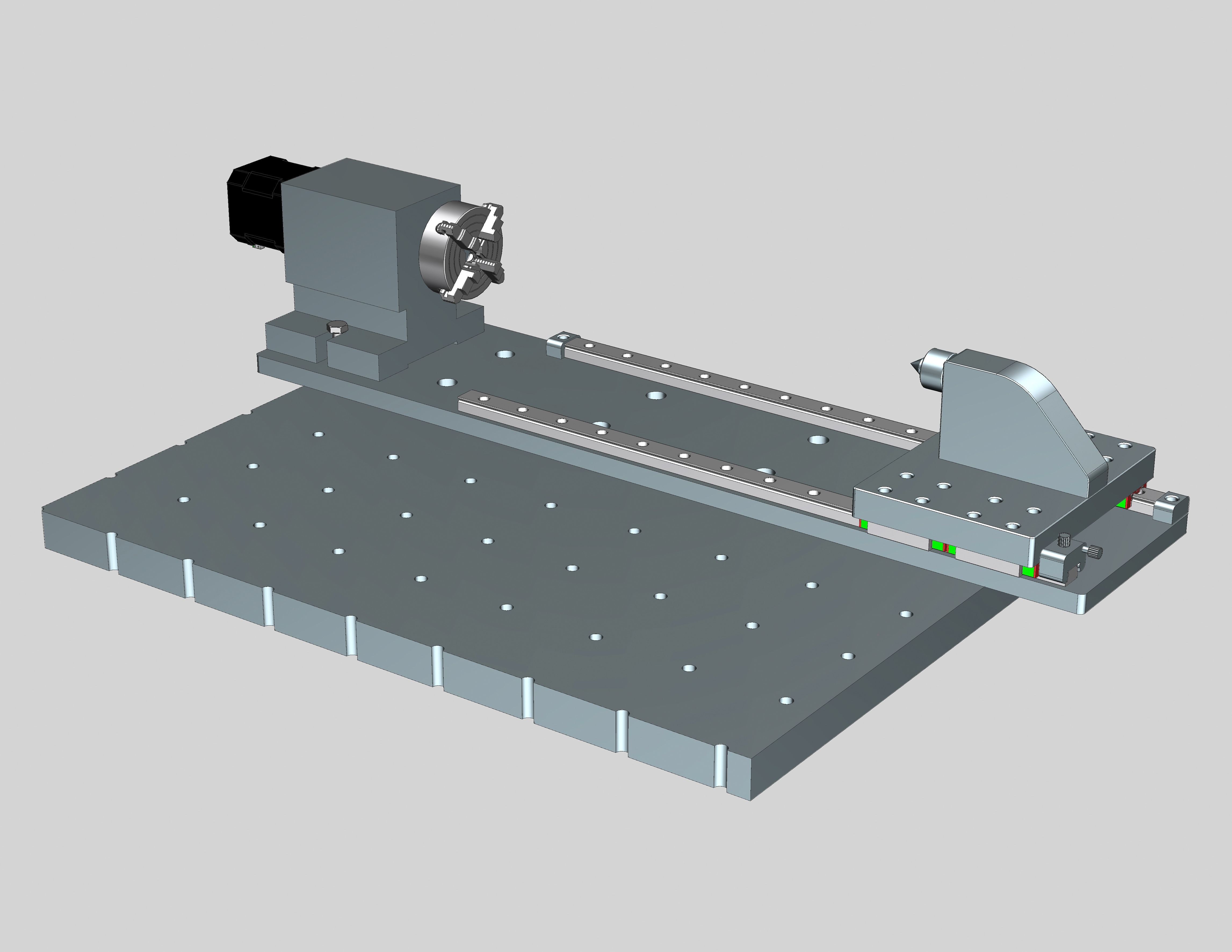

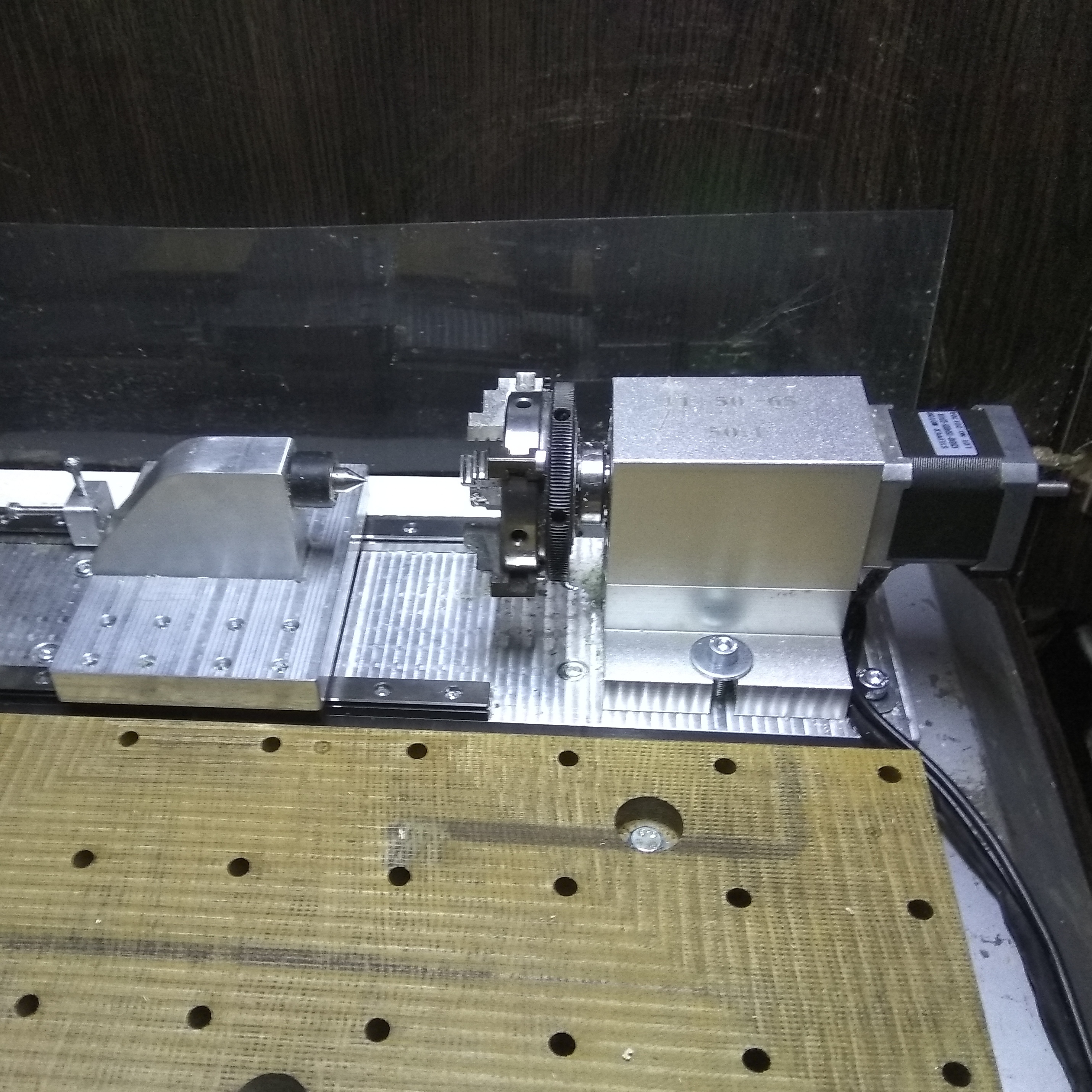

Давно хотел реализовать модульную поворотную ось с бабкой, наподобие роландовской.
Основными требованиями были компактность, относительная точность и жесткость, достаточная для обработки пластиков без дребезжания.
Подсмотрев у фрезеряги идею с задней бабкой - накидал проект в нх.
IMG_20180901_171123_584.jpg (6619 просмотров) <a class='original' href='./download/file.php?id=146769&mode=view' target=_blank>Загрузить оригинал (595.68 КБ)</a>

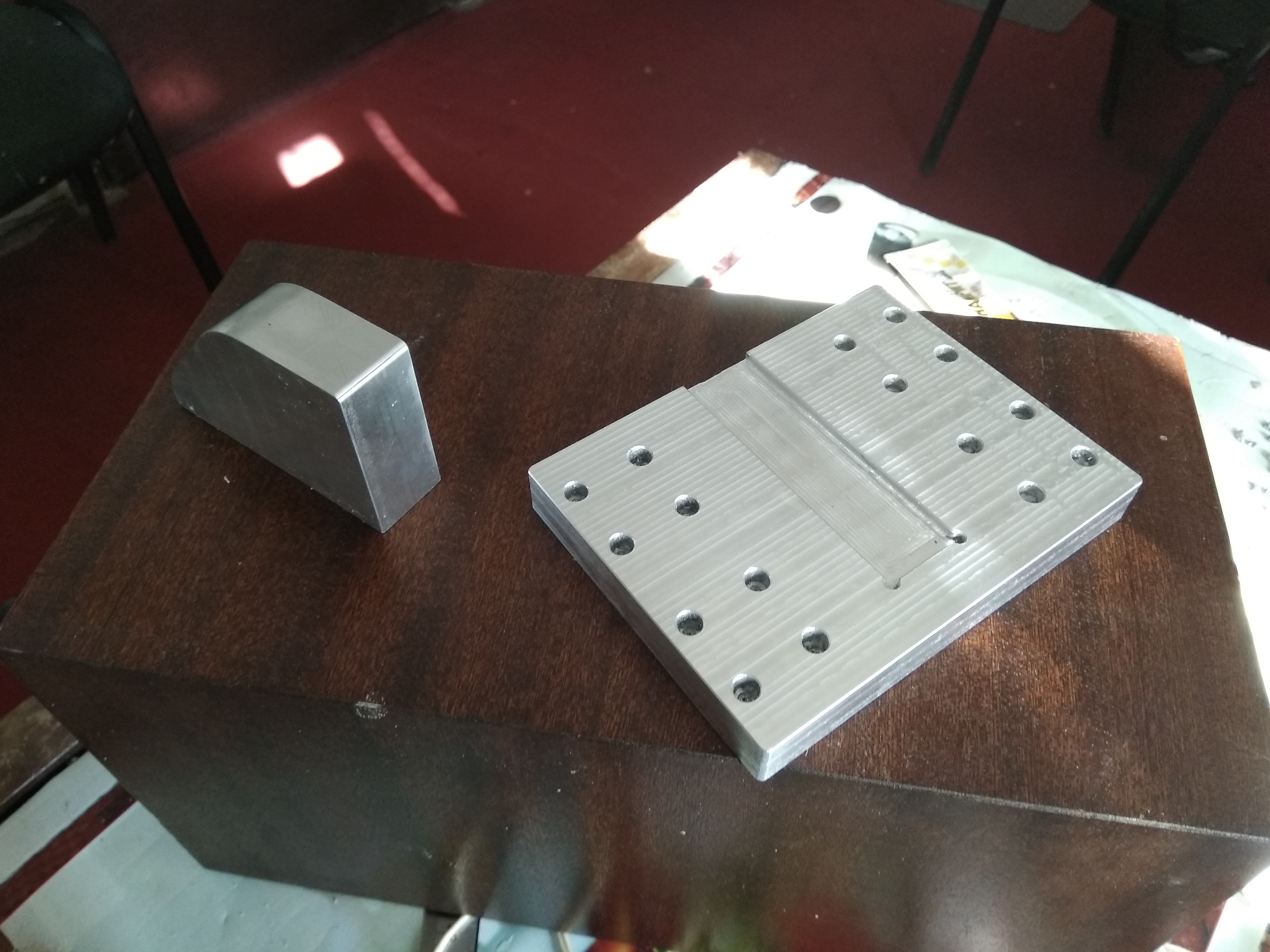

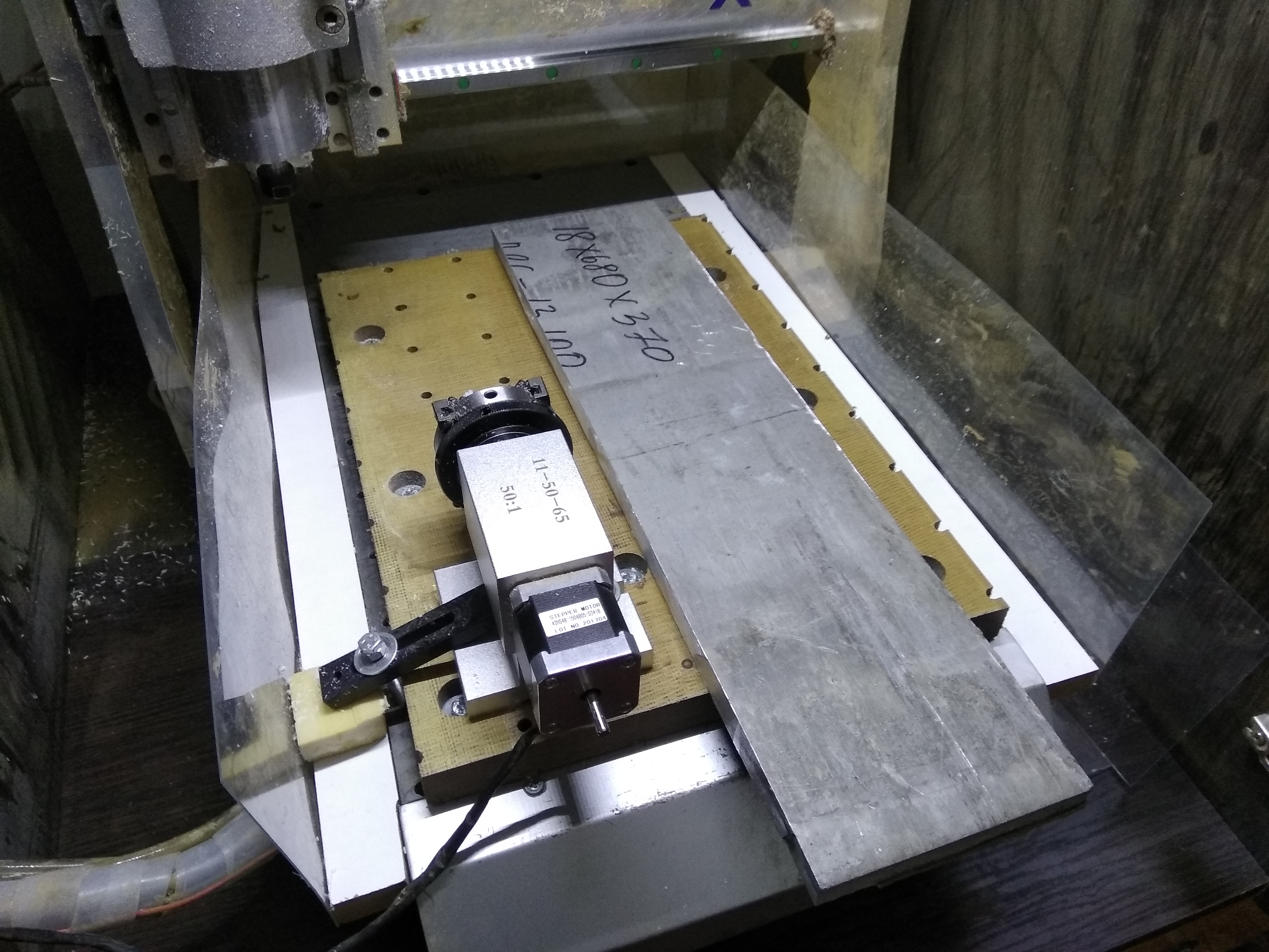

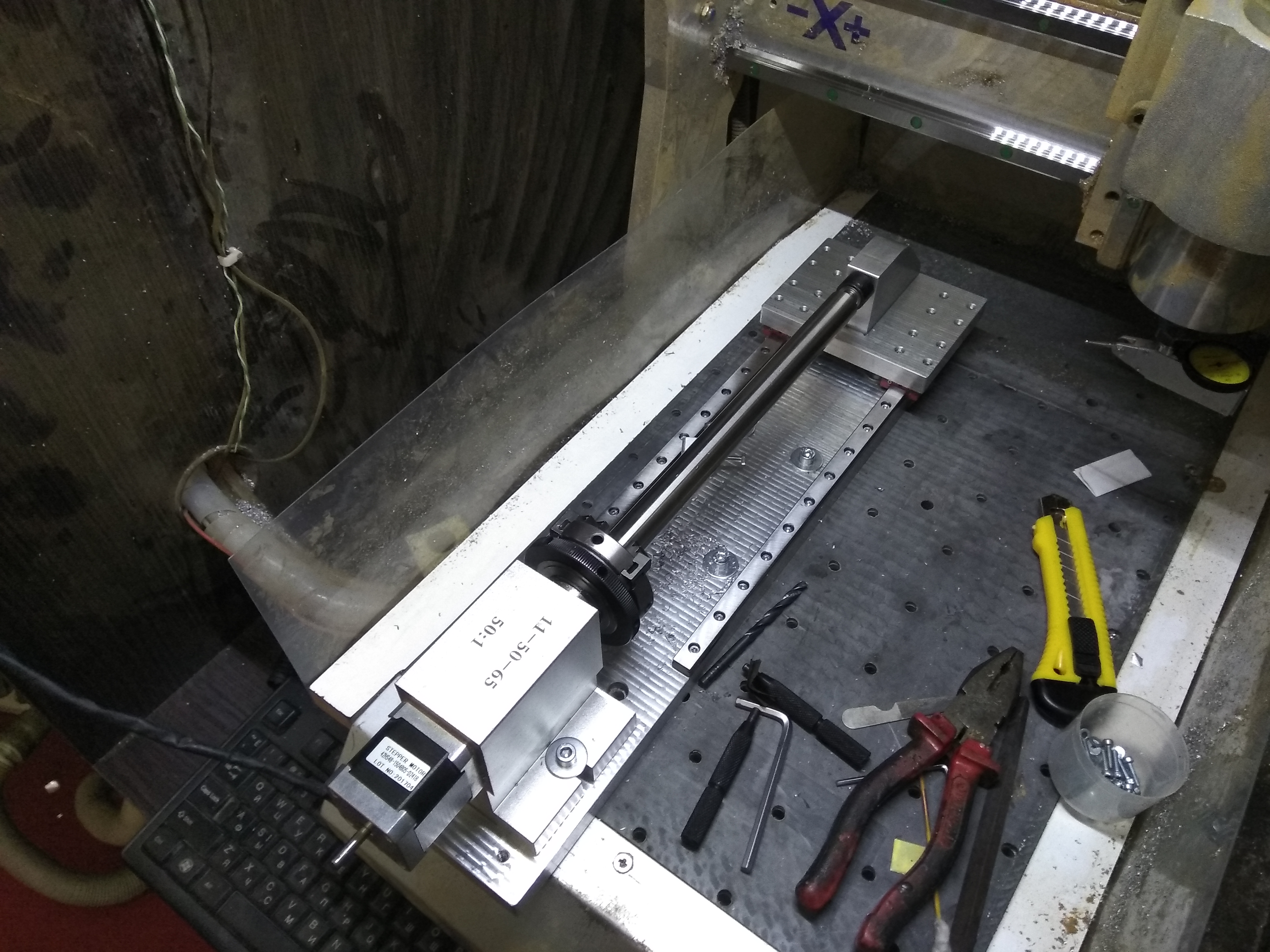

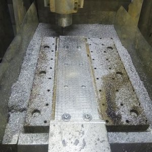

Фрезеровал всё сам. Станок не очень жесткий для дюраля, да и дела с ним не имел до этого, поэтому пришлось повозиться. Плюс габарит основной плиты больше рабочего поля.
IMG_20180731_135452.jpg (6619 просмотров) <a class='original' href='./download/file.php?id=146770&mode=view' target=_blank>Загрузить оригинал (4.37 МБ)</a>
IMG_20180902_171137.jpg (6619 просмотров) <a class='original' href='./download/file.php?id=146772&mode=view' target=_blank>Загрузить оригинал (3.59 МБ)</a>
IMG_20180803_171754.jpg (6619 просмотров) <a class='original' href='./download/file.php?id=146771&mode=view' target=_blank>Загрузить оригинал (3.9 МБ)</a>
В принципе, все требования в итоге выполнены, результатом доволен :) Осталось разобраться с поиском центра оси по Х.
IMG_20180821_174023.jpg (6619 просмотров) <a class='original' href='./download/file.php?id=146773&mode=view' target=_blank>Загрузить оригинал (4.16 МБ)</a>
IMG_20180914_105914.jpg (6619 просмотров) <a class='original' href='./download/file.php?id=146774&mode=view' target=_blank>Загрузить оригинал (2.32 МБ)</a>

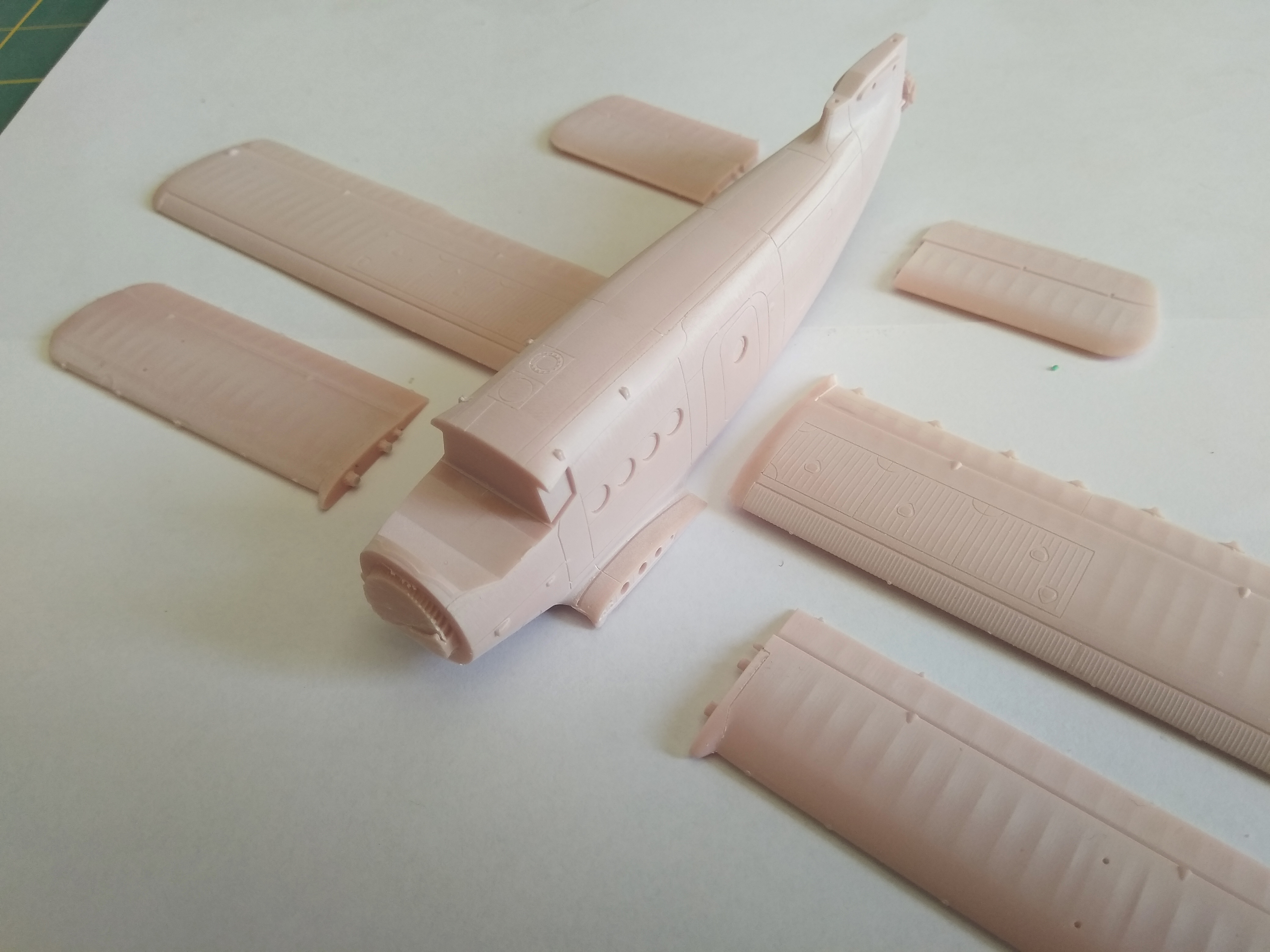

Ну и одна из работ, выполненных на поворотке, кукурузник в 87 масштабе.

stiks писал(а):Подсмотрев у фрезеряги идею с задней бабкой - накидал проект

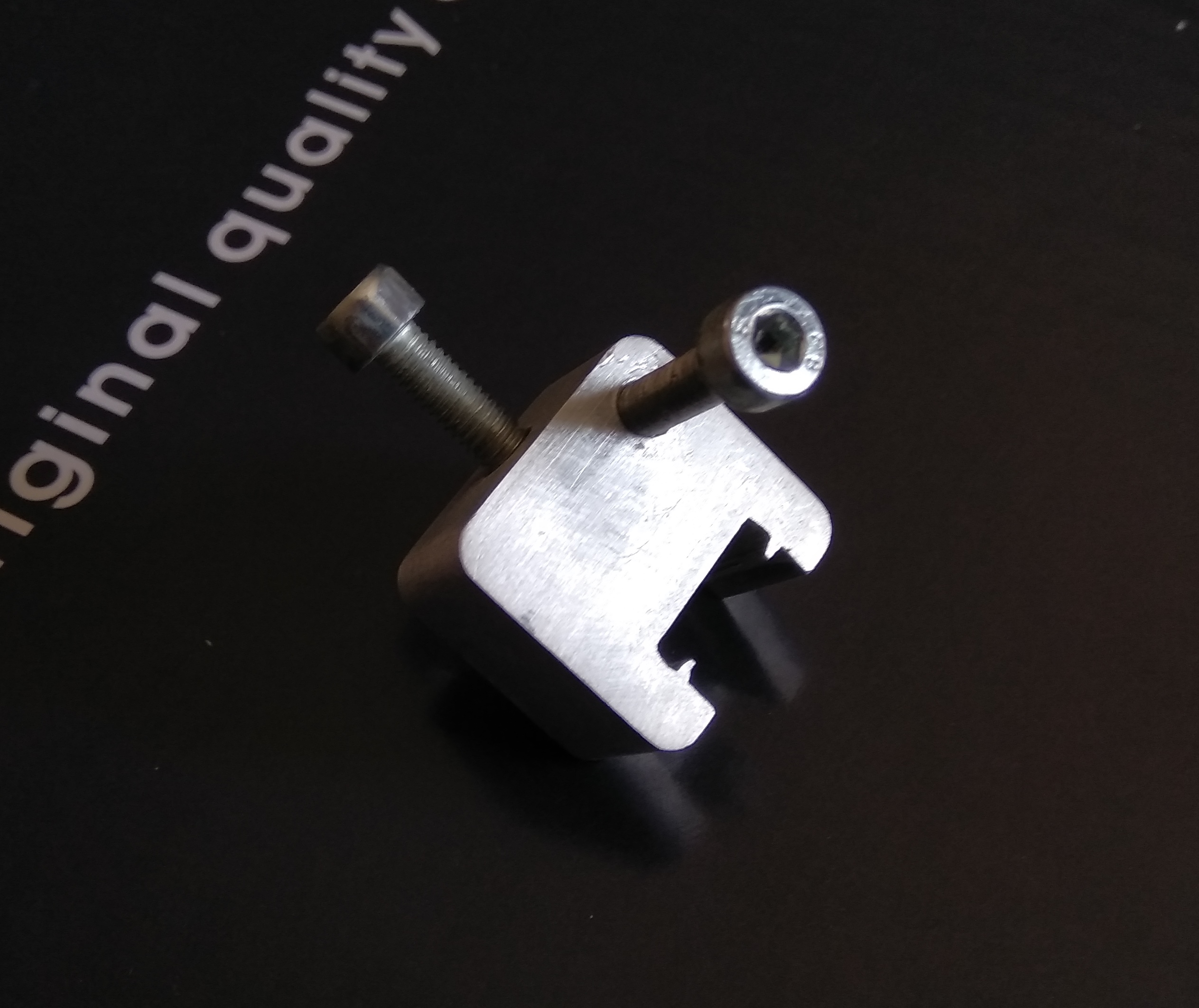

А можно более детально зажим на рельс стопора задней бабки?
stiks
Сообщения: 50
Зарегистрирован: 05 сен 2013, 11:35
Репутация: 25
Re: 4 поворотная ось
Сообщение stiks »
Enot_1 писал(а):А можно более детально зажим на рельс стопора задней бабки?
Не знаю как делал Максим, не ответил. Я фрезеровал 1.5мм фрезой, а потом допиливал надфилями и пилочками. Вышло чуть корявенько, но стыкуется довольно хорошо, с небольшим люфтом.
