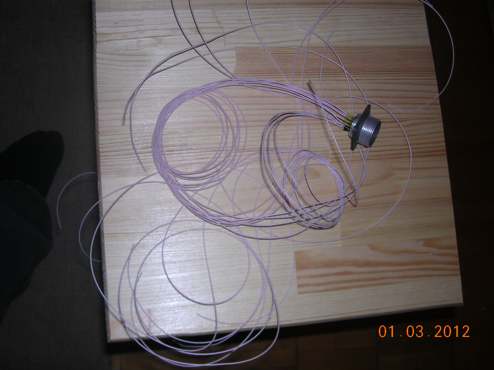

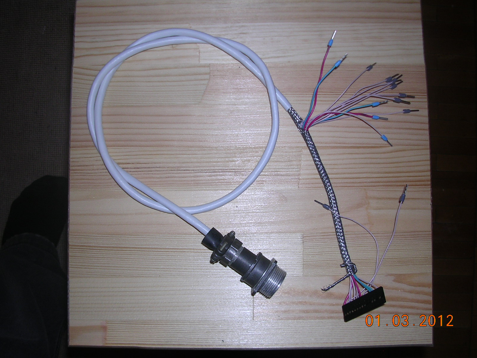

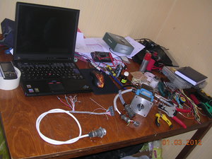

Коллега, паяльник я держать "чисто тиаритически" умею :) кабеля естественно паяю.. мне несколько непонятно - ЧТО мы счас обсуждаем ? я дал ссылку на серву с комлектом кабелей и разъемов. 411-ый пост.. человек сказал что 75 баксов - жутко дорого.. я ответил что одни кабеля стоят дороже.. просвятите меня плиз - ГДЕ вы увидели что-то висящее на движке, напаянное не на заводе ?? если бы речь шла про дохлый SGMP с разъемами на болтающихся концах - я бы с вами согласился. в данном же случае перепаивать разъемы мягко говоря не логично. Промышленный кабель нормальный стоит нифига не копейки. вы вскрывали кабель для резольвера например ? сфоткать ? я нашел его в продаже.. у нас.. 920 рублей метр... мне нада на три мотора грубо говоря 12 метров.. заказ от 25 и срок ожидания от месяца.. есть китайский "аналог" по 365 рублей.. но по качеству он даже визуально хуже... соответственно мне проще взять готовые Б/У кабеля, вместе с разъемами по 60 баксов.. а для мелочи всякой - естественно паяю. более того и в экран одеваю, и мягкую термоусадку сверху ставлю..
