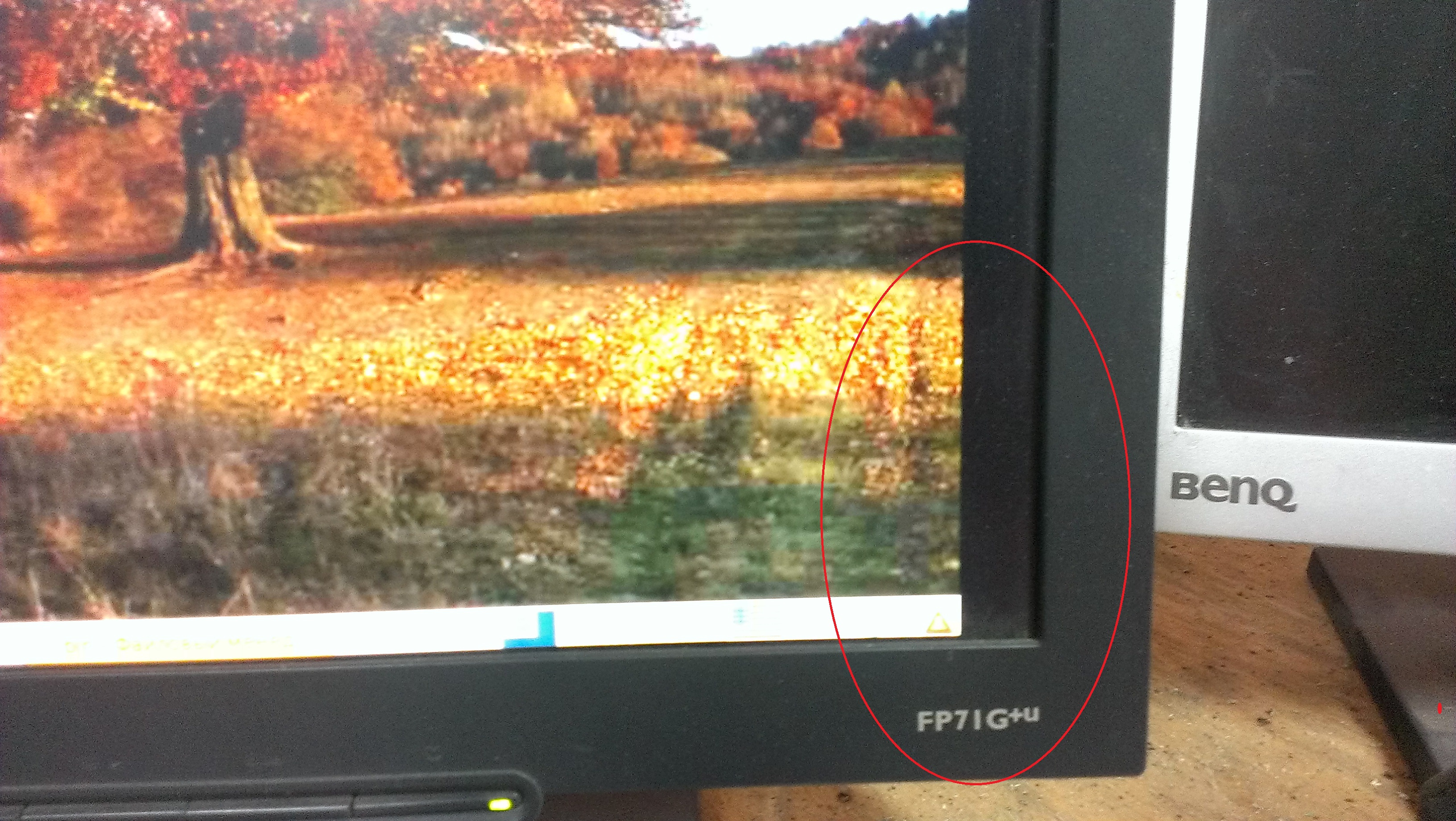

Рано радовался :(
dinkata писал(а): но ест ошибка и екран сдвинут где то на 20 мм вправо влево ест черная вертикальная полоса
поменял монитор на станке на вроде такой же .Разрешение соответствующие 1280*1024. И фирма моника benq .такая же . а вот с ним черная полоса справа появилась шириной в 2 см. Странно.Диагонали,разрешения,фирма совпадают. а вот результат различный. Буду видимо подбирать по совету выше.

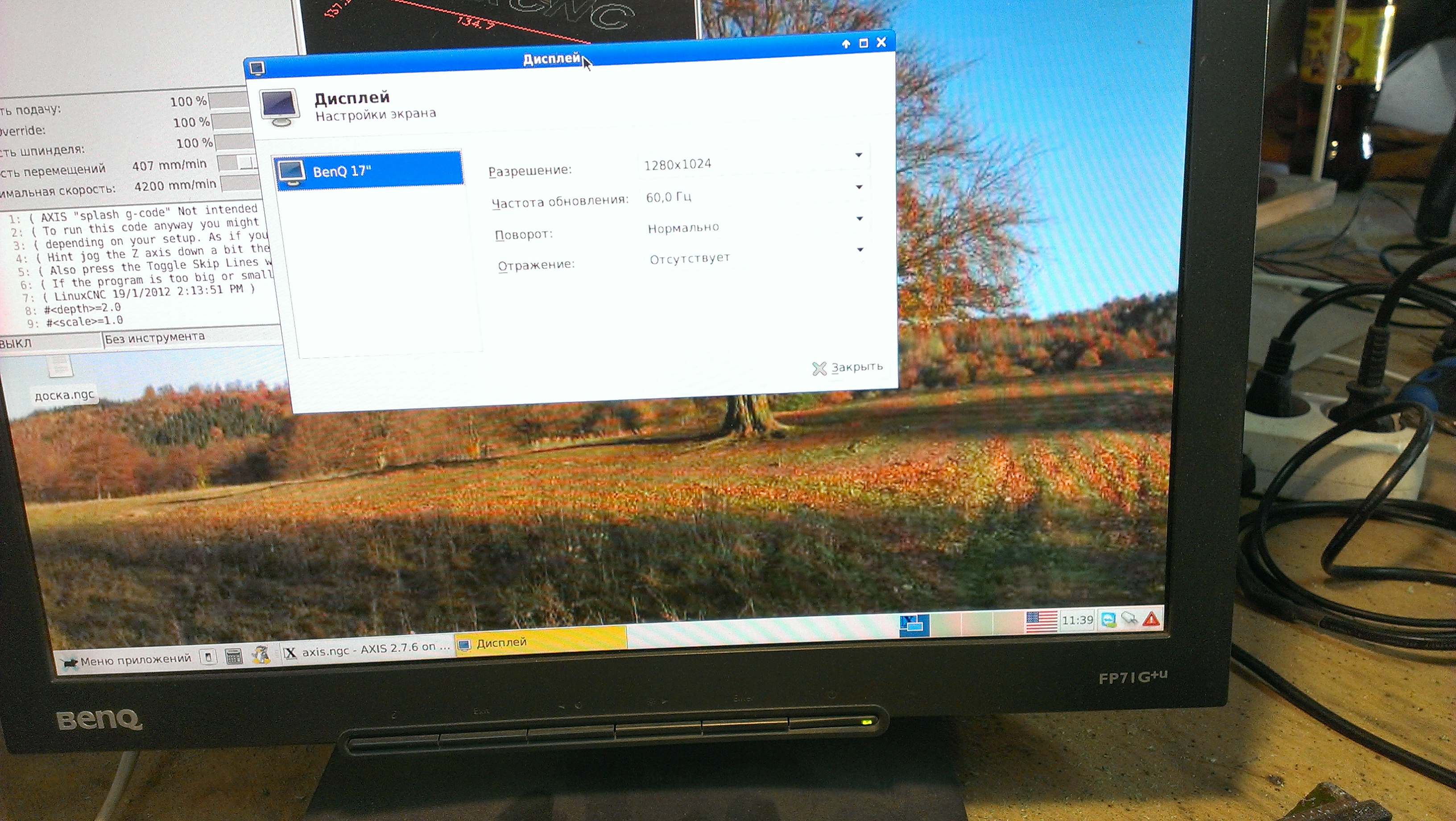

Taganrog
Сообщения: 1211
Репутация: 284
Откуда: Брянск
Re: Как это сделать в Linux
Сообщение Taganrog »
попробовал , видимо все решаемо надо лишь подобрать значения. Ширина полосы стала меньше
IMAG3906.jpg (3677 просмотров) <a class='original' href='./download/file.php?id=89721&mode=view' target=_blank>Загрузить оригинал (1.76 МБ)</a>

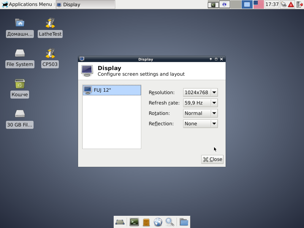

Taganrog
Сообщения: 1211
Репутация: 284
Откуда: Брянск
Проблема решена покупкой еще 1 кабеля. Странно но 1 купленный не полностью прозванивался. Купил по дороже. Воткнул и вуаля линукс опросил монитор,опознал, выставил разрешение. Итог: не все что с магазина то 100% работает .
IMAG3915.jpg (3636 просмотров) <a class='original' href='./download/file.php?id=89782&mode=view' target=_blank>Загрузить оригинал (1.94 МБ)</a>
