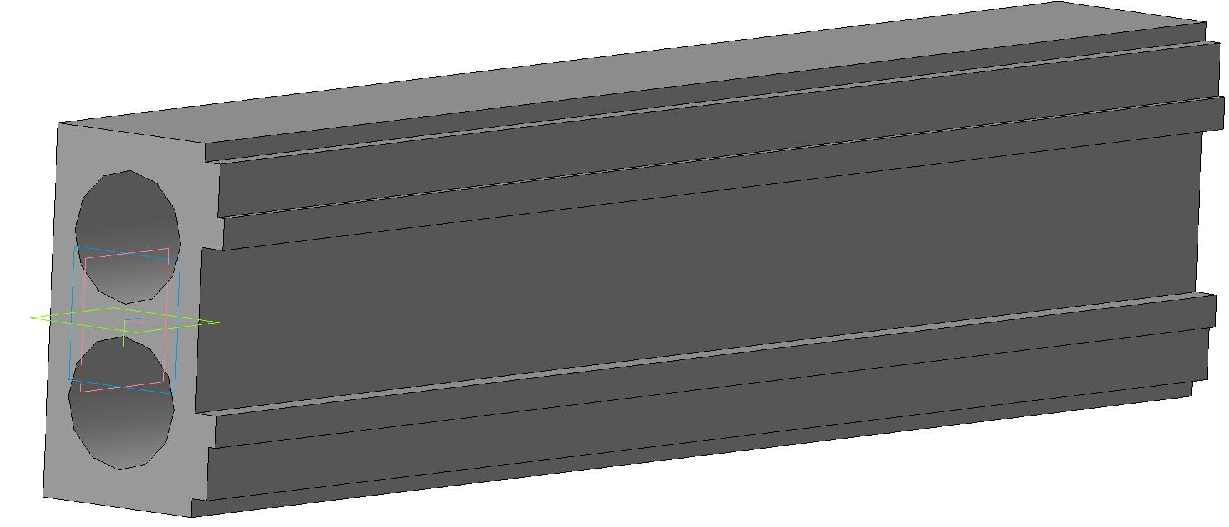

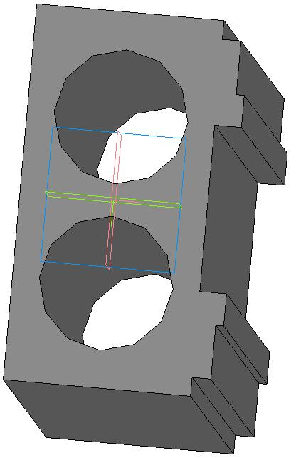

Думал, думал и решил что балку сделаю сам, из цельного куска стали 40Х
Балка1.jpg (2458 просмотров) <a class='original' href='./download/file.php?id=106868&mode=view' target=_blank>Загрузить оригинал (25.12 КБ)</a>
Балка.jpg (2458 просмотров) <a class='original' href='./download/file.php?id=106869&mode=view' target=_blank>Загрузить оригинал (75.69 КБ)</a>

а что это за балка такая?
Re: Портальник по металлу (дубль 2)
а зачем в ней дырки? чтобы помучатся их сверлить?
