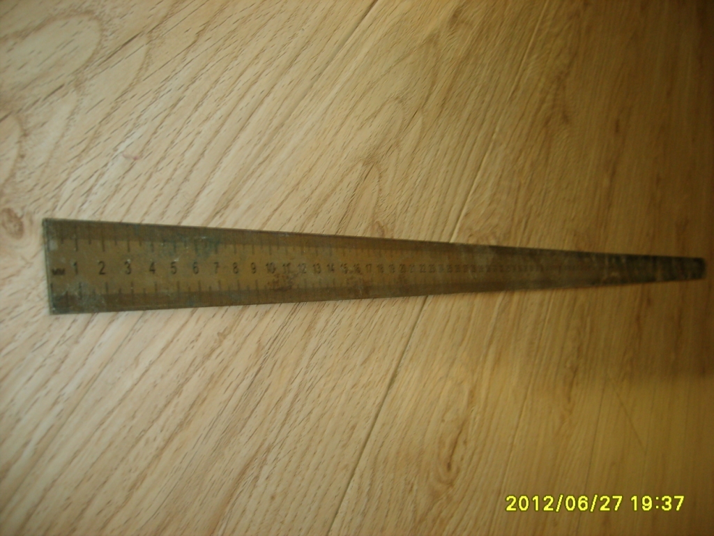

aftaev писал(а):У тебя сейчас есть настройки. Можешь попробовать вбить проехать 100
А если для точности сразу вбить например 1000, потом точно замерить рулеткой и вбить? так лучше будет? но есть один нюанс рулетки наверно неточные. Тогда у меня есть метровя стальная линейка она точная?

giraf_79 писал(а):Тогда у меня есть метровя стальная линейка она точная?
Ясновидящих нет, чтоб понять что у тебя там за линейка.
для измерения используются стандартизированные меры длины, а не понятно какие то линейки. Если линейка у тебя из Китая возможно что и длина будет китайская.

Написано на линейке гост 42775
S5000033.JPG (2386 просмотров) <a class='original' href='./download/file.php?id=6155&mode=view' target=_blank>Загрузить оригинал (454.44 КБ)</a>

giraf_79 писал(а):Написано на линейке гост 42775
В китае могут что угодно написать, если эта линейка страя СССРвских времен то попробовать можно закрепив иглу вместо плазмотрона и вперед с микроскопом деления разглядывать :)

aftaev писал(а):В китае могут что угодно написать, если эта линейка страя СССРвских времен то попробовать можно закрепив иглу вместо плазмотрона и вперед с микроскопом деления разглядывать
Нее года два назад покупал, а где вообще в нвше время можно точную линейку купить, на будущее, не знаешь?

giraf_79 писал(а): Нее года два назад покупал, а где вообще в нвше время можно точную линейку купить, на будущее, не знаешь?
отталкиваться нужно от точности какая тебяя устроит. Если точность +/-10см можно хоть китайской рулеткой, если сейдет -/+мм то можно линейкой как у тебя. А точные линейки будут стоить сотни баксов.
