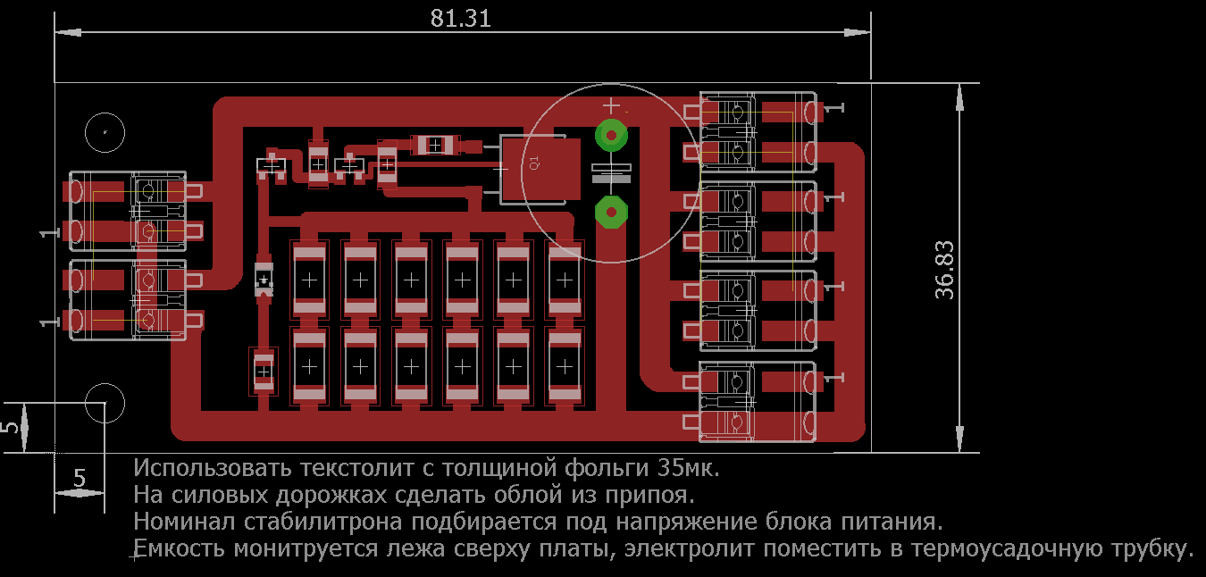

Я сегодня дампер порисовал чуть-чуть, в отличие от всего что найдено - полностью на smd компонентах.
Разъемы wago 2060 - приедут с али, соберу.
Гасящие резисторы в корпусе smd 2512 - корпус рассеивает 1W, поставил 12 шт - соответственно 12W. Обычно используется 10W.
Только сейчас заметил, что светодиодик не поставил... непорядок :thinking: Да и базу силового ключа надо бы токоограничить, наверное. :thinking:

ScrewDriver писал(а):Я сегодня дампер порисовал чуть-чуть, в отличие от всего что найдено - полностью на smd компонентах.
Красиво. Но зачем городить батарею из одновтников, когда можно купить СМД 5-ватники(и приклеить их на отдельный радиатор)??
И да - стоит упоминать сразу, что дампер на 39-40в(36в стабилитрон плюс 3-4в из за возвратного тока).
Мне кажется 5-ти ватники труднодоставаемы.
По напряжению - конечно да. Может сподоблюсь и сделаю универсальный вариант под разные стабилитроны.

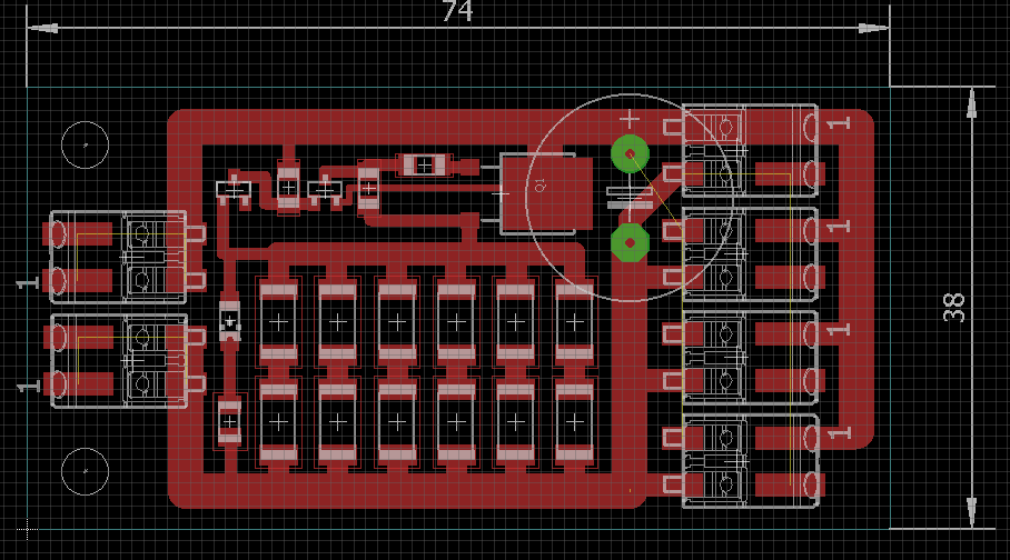

Что-то сразу не подумал, про 4-ю ось, а она может быть.
Вроде бы окончательный вариант. Силовые дорожки 3мм + облой из припоя.
На 10А должно хватить с запасом.
Остальные дорожки 1мм и более, кроме одной.
Так что утюгом сделать будет вообще не проблема.
Аргументированная критика приветствуется.

Re: Нужна помощь по проекту фрезера по дереву.
мне кажется кондер надо вниз опустить, чтобы ток как бы через него шёл, а так он в стороне стоит, и толку от него мало
И почему именно смд шунт?

sima8520 писал(а): И почему именно смд шунт?
Какой шунт? =) Нагрузка что ли?
Дак технологичней - сверлить ничего не надо, пятаки при сверловке не отвалятся, монтаж быстрее и проще.
Спроси любого радиогубителя любит ли он сверлить текстолит =)

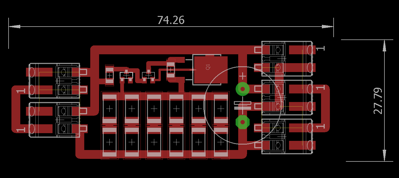

Еще чуть-чуть переделал.
Наверное все, разберусь как нормально фрезеровать из Eagle - сделаю пробный вариант.
ПМСМ, дампер отсюда http://www.geckodrive.com/support/appli ... -dump.html более универсален - не требует подбора стабилитрона.

Сергей Саныч писал(а): ПМСМ, дампер отсюда http://www.geckodrive.com/support/appli ... -dump.html более универсален - не требует подбора стабилитрона.
Сергей, я видел их дампер. Не понравился силовым диодом и нагревом.

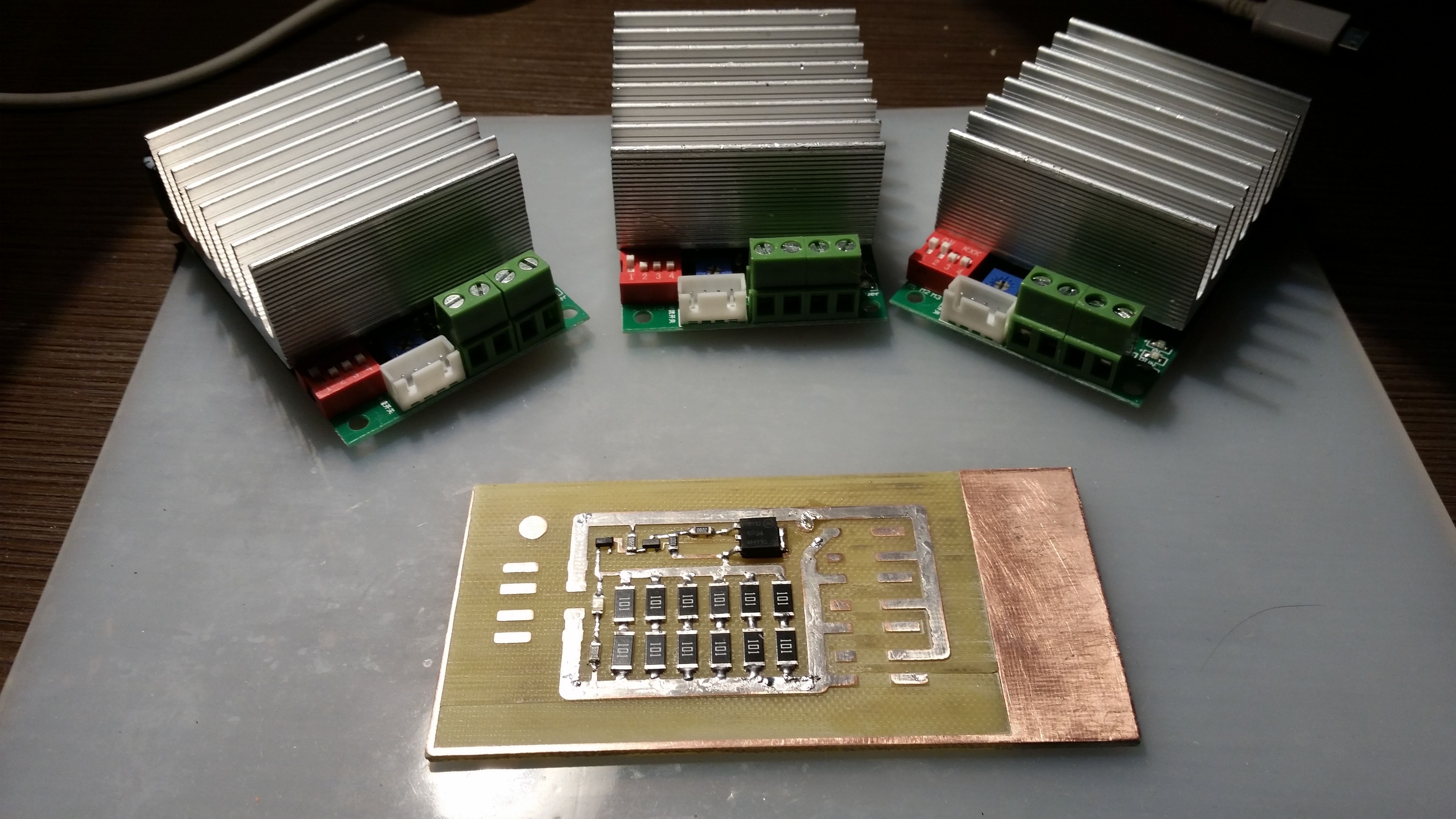

Первый блин, как обычно :)
Причины: поленился подпаивать проводок при сканировании поверхности, как следствие кое где слишком сильное заглубление.
Ну и выборка всей меди это очень долго. 2 часа пилил.
Через 15 минут после начала из-за заглубления отломился кончик и я оставшиеся час сорок давил на шпиндель руками. :)
Массовик затейник в общем. Любимец соседей. :)
ScrewDriver писал(а): 2 часа пилил
Я фоторезистом за 2 часа могу десяток плат таких сделать :thinking: если не больше...
Ну зато опыт фрезеровки плат приобрели.
