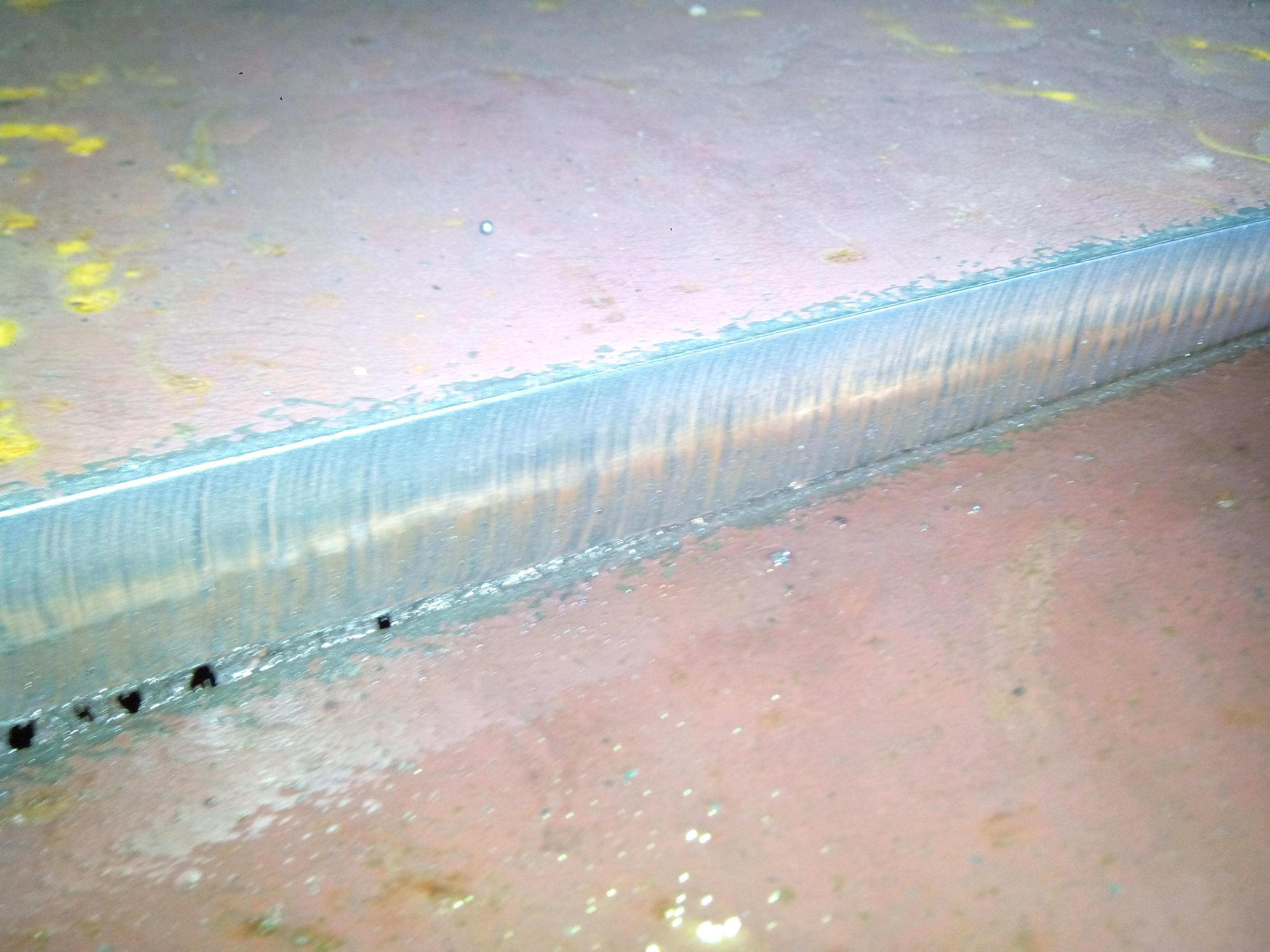

При соблюдении всех условий, на моей самодельной плазме получается вот такой рез!
IMG_20130905_134925.jpg (2850 просмотров) <a class='original' href='./download/file.php?id=20564&mode=view' target=_blank>Загрузить оригинал (558.49 КБ)</a>
