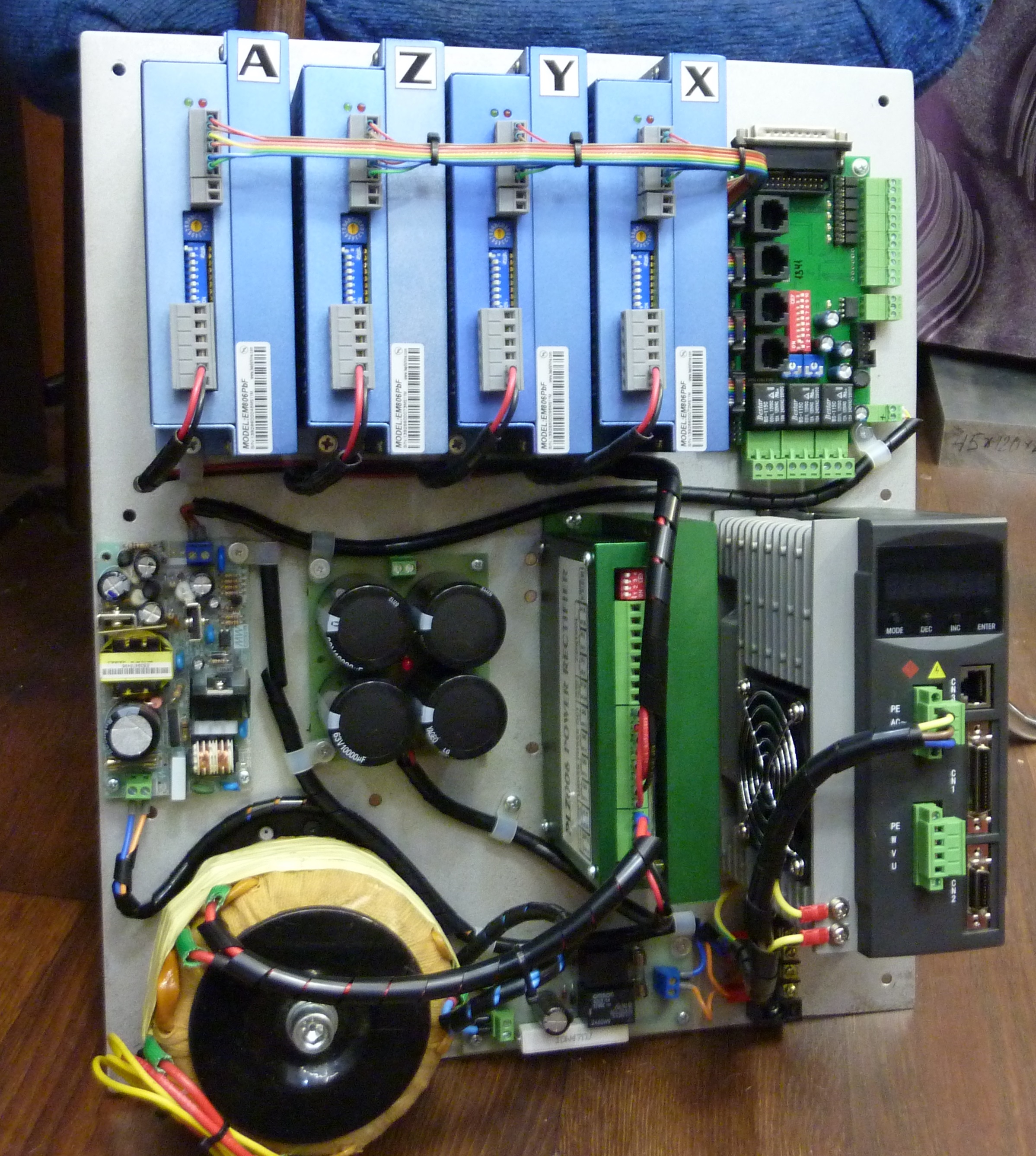

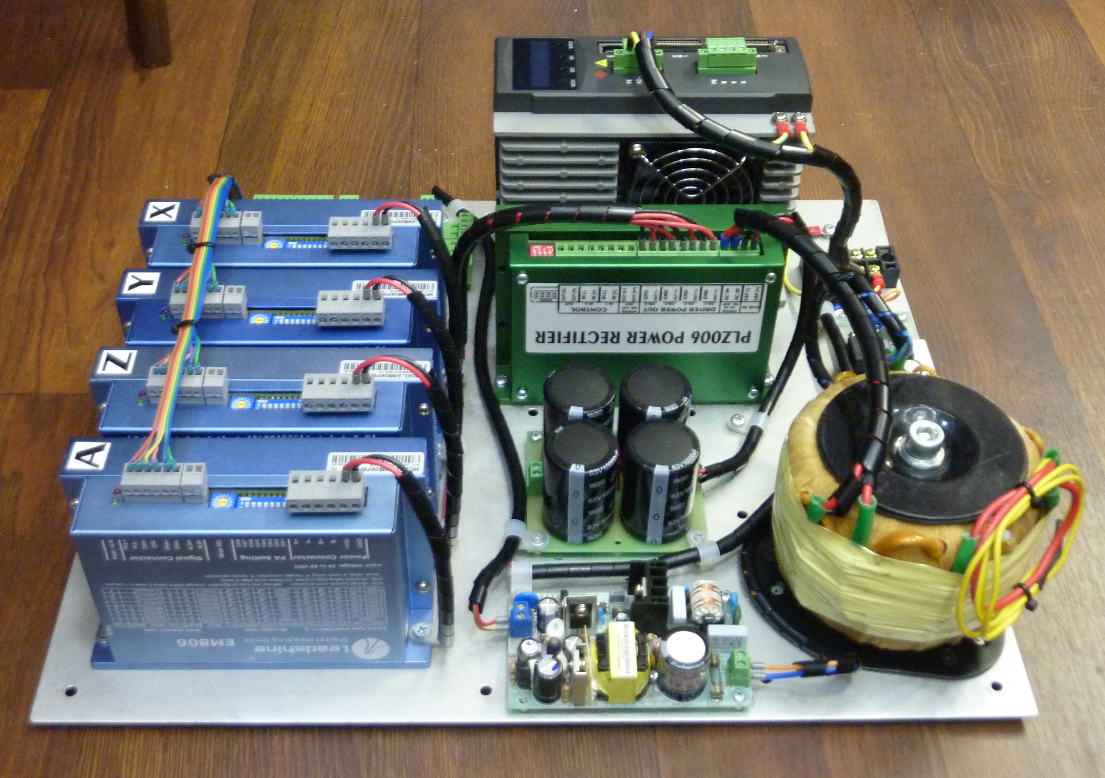

А что за станок будет управляться будущим контроллером и сколько осей?
DeNew Lab
Сообщения: 442
Зарегистрирован: 09 июл 2015, 03:48
Репутация: 327
Настоящее имя: Даниил
Откуда: Москва, Зеленоград
Re: Куплю контроллер KFLOP
Сообщение DeNew Lab »
vektor_z писал(а):А что за станок будет управляться будущим контроллером и сколько осей?
Фрезерный станок, не портальный, осей тут комбинация 5 штук, XYZ + A (поворотка), все двигатели (nema34) + шпиндель в качестве привода серводвигатель киловатный, управление по step\dir для нарезания резьб и тд..
Пока такая электроника остальная сформировалась.
