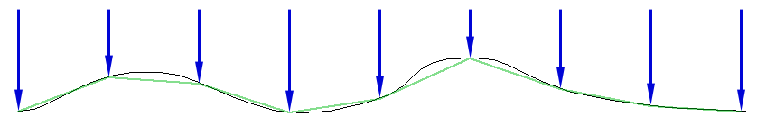

AndyBig
Сообщения: 3971
Репутация: 1121
Откуда: юг России
Сообщение AndyBig »
У линейных интерполяций есть свои недостатки. Например, вот такая кривая поверхность:
Синими стрелками показаны точки сканирования, зеленой линией - результат линейной интерполяции. В некоторых местах, как видно, разница довольно приличная. Конечно, можно сократить вдвое расстояние между точками сканирования, но тогда вчетверо вырастет время сканирования :)
Но для текстолита это в большинстве случаев не слишком актуально - на нем не бывает резких перепадов :)
Сообщения: 4605
Сюда алгоритм на подобие "кривых безъе" подошел вообще замечательно, получалось-бы вообще в ровень с черной линией :-)

selenur писал(а):Сюда алгоритм на подобие "кривых безъе" подошел вообще замечательно, получалось-бы вообще в ровень с черной линией
Угу, я ж и писал, что в идеале по кривым интерполировать бы, но для скрипта в G-коде это было бы слишком :)
selenur писал(а):Вот пример того к чему понемногу стремлюсь
Дык в чем проблема? Линейная интерполяция на таких радиусах изгиба вполне жизнеспособна :) Думаю, что с этим примером справится и pcbzcorrect.
