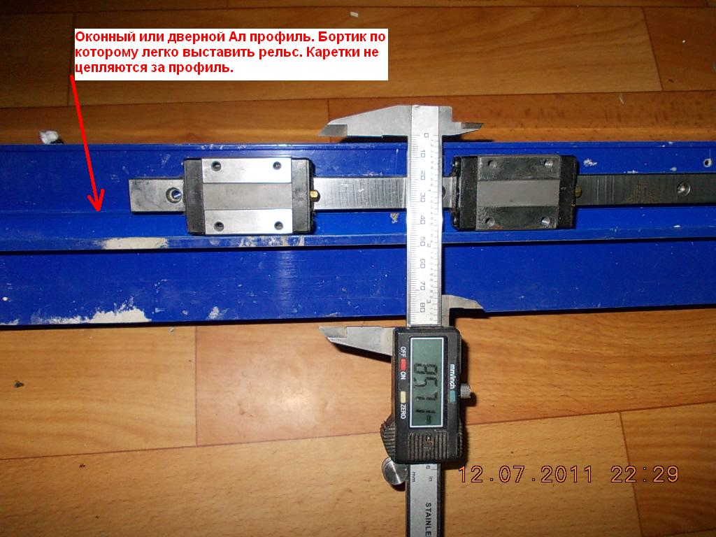

Я под свой лазер было купил Ал профиль именно тот профиль что используется в окнах/дверях. Самый толстый купил. У него даже канавка есть направляющая чтоб рельс крепить. Пробывал вставать на этот профиль, вес у меня около 80кг. Ставил под него индикатор и мерил. Помню что не шибко прогнулся.

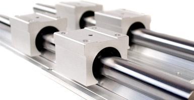

Nick писал(а):А как под них основание готовить? И как отверстия сверлить. Предположим закажу я основание в конторе, которая двери делает. И попрошу насверлить отверстий под рельсу, а они окажутся на пару мм не параллельны. Что тогда делать?
Да не нужно под них основание готовить. Нужно купить готовые.
Вот рель с опорой снизу. Как он правильно называется не знаю, меня таки рельсы не шибко интерисуют
Без опоры, висячий кругляк. Таки рельсы не стоит брать.

Круглые рельсы на ось Х нужно ставить пару. Прямоугольные рельсы судя по видео можно ставить 1 рельсу, так как квадратный рельс не проворачивается.

Re: Хочу купить ЧПУ лазер
Вот про такой профиль речь. Там есть бортики для упора рельса.

aftaev писал(а):Я под свой лазер было купил Ал профиль именно тот профиль что используется в окнах/дверях.
А почему именно оконный? Я подумываю у того же purelogic или ему подобных профиль брать...

Nick писал(а):причем на маленьких квадратных рельсах отверстие под М3. Т.е. под это все нужно насверлить отверстий причем с двух сторон портала и очень ровно эти отверстия расположить. Вот и встает вопрос, как это сделать?
в 15мм рельсе отверстия под М3. Отверстие замечательно нарезается метчиком под М4. В рельсе получается рельба.
Посмотри на фото моего портала, там видны отверстия сзади портала под отверку. Вот через эти отверстия засовывал винты и вкручивал в рельс.
А расположить отверстия весьма просто. Зажимается рельс к профилю,вымеряешь и прям по отверстиям сверлишь. Если отверстия в рельсе ф3мм 3х мм сверлом и сверлишь. Снимаешь рельс, расверливаешь отверстия чуть больше на 4мм, а в рельсе резьбу нарезаешь :)
Nick писал(а):А почему именно оконный? Я подумываю у того же purelogic или ему подобных профиль брать...
В нашей дЮревне нет Прулоджика :) Если есть профиль специализированный ваще хорошо. Там и крепежи есть под рельс.

Я вот еще о чем подумал, если брать профиль специальный, надо ли под него класть стальную раму? И как его правильно в плоскость выставить?
Nick писал(а):А что тебе нужно?
Чтоб на моем попробывать нужно все настройки с Мача пененести в ЕМС тобишь HAL написать. На ось А или В ШИМ пустить. Ну и Gcode нужно написать.
Nick писал(а):Я вот еще о чем подумал, если брать профиль специальный, надо ли под него класть стальную раму? И как его правильно в плоскость выставить?
Профиль в глаза не видел. Под оконный я бы не ложил. Думаю и под тот профиль ложить ничего не нужно. Там же разный по размерам профиль.
Nick писал(а):И как его правильно в плоскость выставить?
По мне самое сложное в ЧПУ строительстве это геометрия станка. Даже бывалые ремонтники станков берутся за шабровку пром. фрезеров, станков но геометрию отказываются править.
Можно как обычно делают, сварят профиль из квадратной трубы, а потом грят все углы у меня под 90град :) Наверно китаезным уголком измеряли.
