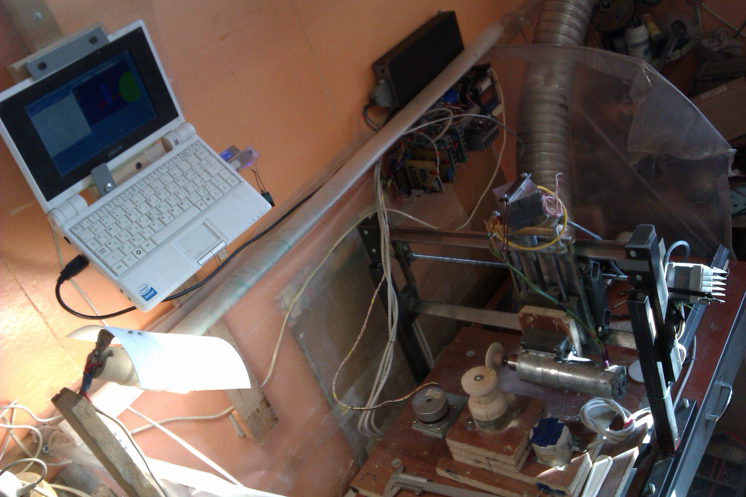

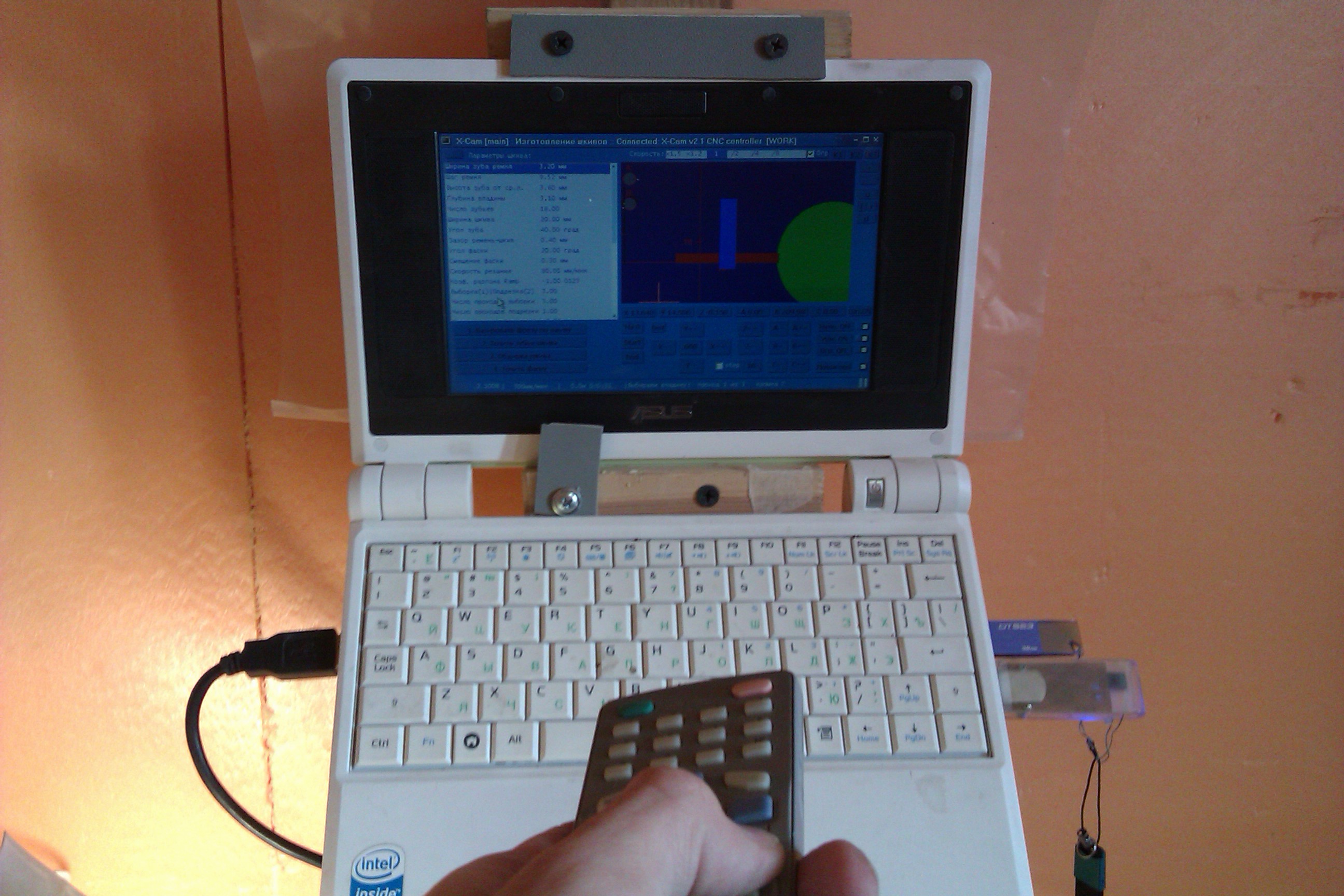

X-Cam уверенно работает на слабеньком Eee PC)))) Испытал пульт ИК для станка. В целом, нормально.
Почитываю сообщения с форумов про пульты, ловлю все предложения, поступающие от пользователей, чтобы сделать пульт, который будет отвечать их потребностям.

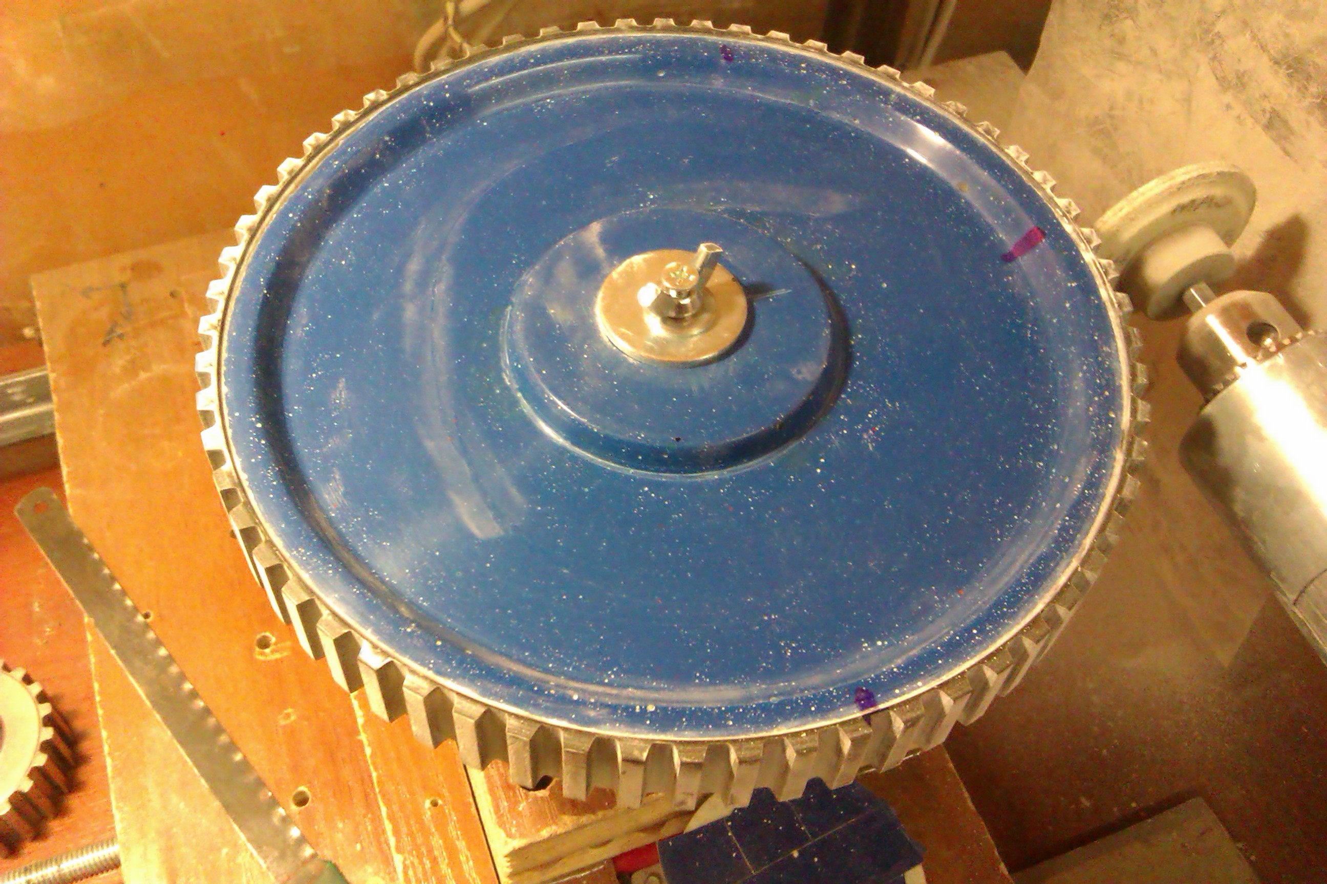

Шкив для лодки, сделанный модулем обработки шкивов X-Cam.)))

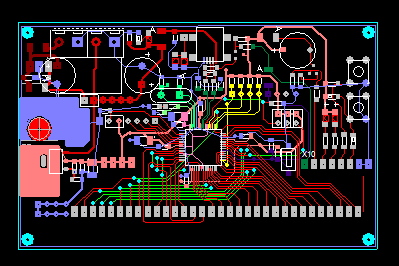

Прототип нового контроллера X-Cam на AT91. Скоро спаяем))))

Идет работа над новым контроллером. Вот ряд вопросов, может кто сможет помочь.
1. Стоит ли помещать реле на плату контроллера? Все таки, как никак туда приходит, скажем 220 вольт и токи неслабые, ну типа искра, помехи и проч. Не знаю, на профессиональных контроллерах, вроде бы реле на отдельной плате черт знает где располагаются, нет?
2. Дисплейчик бы к контроллеру подобрать, с диагональю хотя бы 150 мм. Так и просится на станок дисплей. Помимо самой программы на компе. Пока ищу.
3. Какие предусмотреть разъемы для подключения к драйверам? При условии, что провода должны быть экранированы, а оплетка должна идти на землю. Хотел отдельным пином пустить через плату контроллера землю на оплетку.
4. Стоит ли вводить раздельные нули и концевики? В начальной версии. В более продвинутой они по умолчанию будут раздельные. Но для начала ... ?
5. На контроллере будет интегрирован TSOP. То есть будет возможность подключать пульт НАПРЯМУЮ к контроллеру, минуя комп. Это очень хотелось бы многим станочникам, как я полагаю. Есть еще вариант, кому надо связь понадежнее - пульт от телевизора не тсопом, а проводами подключать к контроллеру. Дешево, надежно и никаких гимороев с долгой реакцией. Интересно мнение народа. Если сюда еще кто нить заглядывает...)
6. Вообще, было бы неплохо сварганить что то типа конструктора, к которому лепить можно самую разную периферию, что под рукой. Надо это обдумать.
7. Отсутствие колеса на пульте сильно омрачит существование оператора? Если на пульте будут кнопки инкрементальных перемещений и глубокая регулировка скорости. Интересно услышать мнение, кто с этим работает.
8. В базовой версии контроллера уже будет фишка - автоматическое изменение линейной оси по изменению угла шпинделя. То есть можно будет нарезать резьбу. Мелочь, а приятно.
9. Светодиоды, которые будут показывать текущее состояние контроллера.
10. Автоматическое изменение скорости подачи в зависимости от нагрузки (аналогового сигнала в диапазоне 0..12 вольт скажем). Интересно, как это можно реализовать в станке? А то будет опция контроллера, а никто реализовать не сможет)))) Вариант 1. Тензодатчики крепления фпинделя. 2. Датчики вибрации. 3. Мерить частоту вала. Хотя при фрезе 3 мм и мощности 2 киловата, тут вряд ли большая просадка оборотов будет, пока фреза не сломается)))) Очень хотел бы услышать мнение, кто что думает.
11. ЧТО ЕЩЕ МОЖНО НАВТЫКАТЬ В КОНТРОЛЛЕР?
Нужен лазер. Форумчане, порекомендуйте пожалуйста твердотельный лазер с маленьким пятном. || Для работы над X-Cam нужны бетта-тестеры.
Re: X-Cam - новая система управления станком
1) Если используется китайский 300 ватный шпиндель, то нагрузка копеечная, при использовании более навороченных шпинделей уже используются частотники, у которых есть уже цифровые интерфейсы для управления.
9) Если будет дисплей, то можно на него и выводить, т.к. контроллер то обычно скрыт в корпусе.
malvin писал(а):1. Стоит ли помещать реле на плату контроллера? Все таки, как никак туда приходит, скажем 220 вольт и токи неслабые, ну типа искра, помехи и проч. Не знаю, на профессиональных контроллерах, вроде бы реле на отдельной плате черт знает где располагаются, нет?
Силовую часть обычно отделяют от ЧПУ, и релюшки выносят на отдельную плату.
malvin писал(а):7. Отсутствие колеса на пульте сильно омрачит существование оператора? Если на пульте будут кнопки инкрементальных перемещений и глубокая регулировка скорости. Интересно услышать мнение, кто с этим работает.
Мне не нравится работать с штурвалами(колесик) нужно думкать куды крутить чтоб правильно ось ездила.
malvin писал(а):10. Автоматическое изменение скорости подачи в зависимости от нагрузки (аналогового сигнала в диапазоне 0..12 вольт скажем). Интересно, как это можно реализовать в станке? А то будет опция контроллера, а никто реализовать не сможет)))) Вариант 1. Тензодатчики крепления фпинделя. 2. Датчики вибрации. 3. Мерить частоту вала. Хотя при фрезе 3 мм и мощности 2 киловата, тут вряд ли большая просадка оборотов будет, пока фреза не сломается)))) Очень хотел бы услышать мнение, кто что думает.
Адаптивное управление скоростью подачи больше нужно для других задач (например проволочновырезные). На фрезерных это будут редко применять.
malvin писал(а):6. Вообще, было бы неплохо сварганить что то типа конструктора, к которому лепить можно самую разную периферию, что под рукой. Надо это обдумать.
Так обычно и делается на пром стойках. Каждый свой модуль имеет свой адрес, и соединяется все по сети типо MoudBus, или Изернет.
На плату бы приделать пищалку. Программа закончилась - пищит, кнопку жмакаешь пищит, авария пищит.
Можно и пины предусмотреть на реле сделать под светофор.

malvin писал(а):Вообще, есть тут кто, использовал частоту шагов больше 100 килогерц? На дровах пишут скорости и больше, вот только не встречал еще станка, который бы это все выдавал...
500 кГц для серв, 150 кГц для шаговых
реле однозначно отдельно. Даже оснащённые искроподавлением они умудряются наводить значительные помехи в зависимости от индуктивности нагрузки.
как опцию, далеко не всегда есть возможность прицепить дисплей к внешней стенке, да ещё чтобы шкаф был в поле видимости.
винтовые зажимы. хотя всякие быстроразъёмы и удобные, но против винта у них нет шансов. а это ответственное звено коммутации и там ни к чему лишние элементы.
обязательно раздельные, нолей можно с запасом, штук 5 минимум (X+Y1+Y2+Z+Zметка А), концевики можно на общую шину кидать, тут вообще много вариантов реализации. к примеру я завёл концевики напрямую в контроллеры движков на kill drive. а контроллер снимает состояние аварии по drive ready.
тут спорный вопрос: низкоуровневые команды, типа feed hold, estop должны выполняться на максимально низком уровне абстракции. толку от estop если вдруг комп подвиснет. с другой стороны подключение к контроллеру сильно изменит логику работы связки "контроллер-софт". но я за первый вариант, когда напрямую к контроллеру. проводов не надо.
набор этой самой периферии не так уж и разнообразен. я даже затрудняюсь назвать что-то, кроме кучи настраиваемых io да пары adc-dac.
колесо отстой. аналоговый 3х координатный джойстик - сила :)
1 нужен. двухцветный. работает - не работает.
хорошая тема. вариантов реализаций масса. геометрия, температура и тд.
FPGA.

selenur писал(а):1) Если используется китайский 300 ватный шпиндель, то нагрузка копеечная, при использовании более навороченных шпинделей уже используются частотники, у которых есть уже цифровые интерфейсы для управления.
Уже голову сломал... Пожалуй, одно-два вставлю. Опционно. А то на маломощном станочке городить огород из плат ... Как то не лучшая идея....
selenur писал(а):9) Если будет дисплей, то можно на него и выводить, т.к. контроллер то обычно скрыт в корпусе.
Согласен, спору нет, знаешь, такой дисплей на примете? А за неименеем оного логично поставить просто светофор. Переплата за дисплей лишний косарь, знаешь, не каждого устроит... Люди вон биппер предлагают поставить. А он у меня уже есть! И ой как помогает.

aftaev писал(а):Мне не нравится работать с штурвалами(колесик) нужно думкать куды крутить чтоб правильно ось ездила.
Есть идеи, как сделать удобнее пульт из кнопок? У меня сейчас (на моем пульте) на каждую ось по две кнопки. Норм будет? Как их правильно расположить, чтобы удобно было?
aftaev писал(а):Адаптивное управление скоростью подачи больше нужно для других задач (например проволочновырезные). На фрезерных это будут редко применять.
Интересно было бы для разных нужд такое сделать. Согласись, очень часто фреза просто режет воздух, вот ищу, как бы на фрезере это отработать. Какими датчиками все это будет реализовываться, пока не знай)
aftaev писал(а):На плату бы приделать пищалку. Программа закончилась - пищит, кнопку жмакаешь пищит, авария пищит.
Так и сделаем. Хорошая идея с пищалкой. Можно пойти еще чуть дальше. Как реализую, выложу видос.
