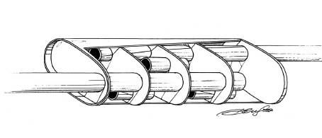

нашел похожую конструкцию, и именно глушитель, так как резонансных камер у меня нет, и даже название у такой конструкции есть :thinking:
Отражатель
В корпусе глушителя организуется большое количество акустических зеркал, от которых звуковые волны отражаются. Известно, что при каждом отражении часть энергии теряется, тратится на нагрев зеркала. Если устроить для звука целый лабиринт из зеркал, то в конце концов мы рассеем почти всю энергию и наружу выйдет весьма ослабленный звук. По такому принципу строятся пистолетные глушители. Значительно лучшая конструкция, однако так как в недрах корпуса мы заставим также газовый поток менять направление, то все равно создадим некоторое сопротивление выхлопным газам. Такая конструкция чаще всего применяется в оконечных глушителях стандартных систем.

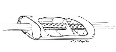

а вот именно резонатор, несколько раз делал такие под заказ, самое мерзопакостное, это сверлить много дырочек в трубе, когда как в глушителях просто сгибал перфорированый лист, для камер со стекловатой
Резонатор
Глушители резонаторного типа используют замкнутые полости, расположенные рядом с трубопроводом и соединенные с ним рядом отверстий. Часто в одном корпусе бывает два не равных объема, разделенных глухой перегородкой. Каждое отверстие вместе с замкнутой полостью является резонатором, возбуждающим колебания собственной частоты. Условия распространения резонансной частоты резко меняются, и она эффективно гасится вследствие трения частиц газа в отверстии. Такие глушители эффективно в малых размерах гасят низкие частоты и применяются в основном в качестве предварительных, первых в выпускных системах. Существенного сопротивления потоку не оказывают, т. к. сечение не уменьшают.

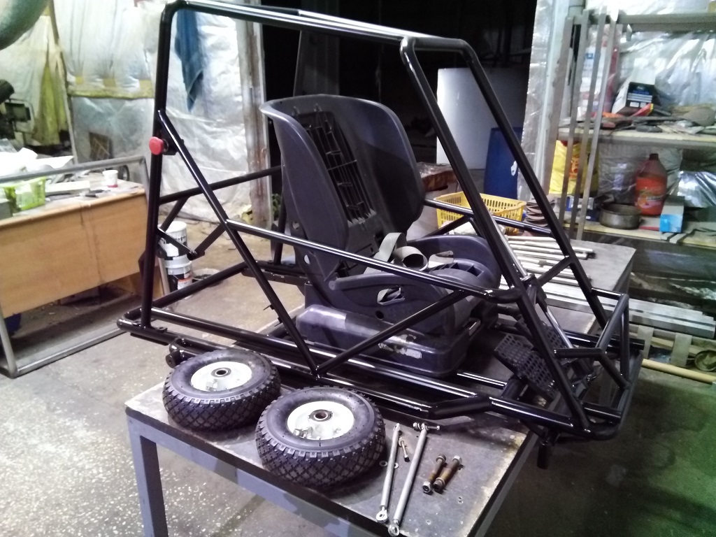

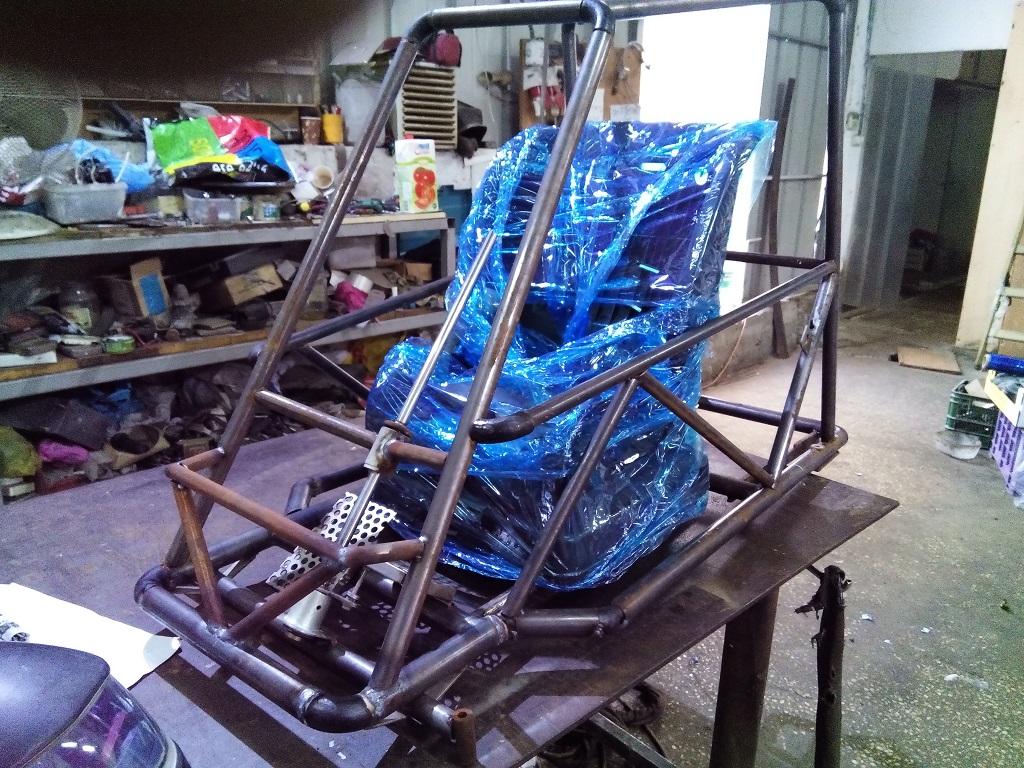

Re: Карт из мотороллера
потихому продвигаемся
перед разборкой для обварки и покраски
IMG_20151216_221707.jpg (4138 просмотров) <a class='original' href='./download/file.php?id=66920&mode=view' target=_blank>Загрузить оригинал (511.48 КБ)</a>
IMG_20151216_221735.jpg (4138 просмотров) <a class='original' href='./download/file.php?id=66921&mode=view' target=_blank>Загрузить оригинал (550.64 КБ)</a>
рама на обварке
IMG_20151219_160918.jpg (4138 просмотров) <a class='original' href='./download/file.php?id=66922&mode=view' target=_blank>Загрузить оригинал (538.11 КБ)</a>
после покраски, будем собирать
IMG_20151223_172706.jpg (4138 просмотров) <a class='original' href='./download/file.php?id=66923&mode=view' target=_blank>Загрузить оригинал (407.08 КБ)</a>

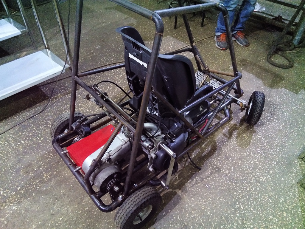

накидали сегодня по быстрому, и... не терпется же завести :hehehe:
глушитель говно :) звенит корпус, может потом переделаю, но глушит изрядно, без него аж в ушах щекотно, и даже кричать друг другу бесполезно :)
https://www.youtube.com/watch?v=P5rgD0jhk4E
и да, струбцина, это временный руль :hehehe:
колеса тоже надо переделать :)
Тырчик заработал, осталось доделать :)

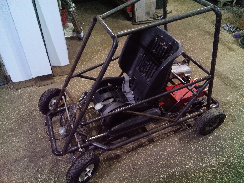

бензопила с колесиками :hehehe:
Сашка влез кое как, он мельче меня, я даже пытаться не стал :)
https://www.youtube.com/watch?v=XigRKJZpDRo
выяснили почему не поворачивал направо, тяга рулевого цеплялась за педаль тормоза
