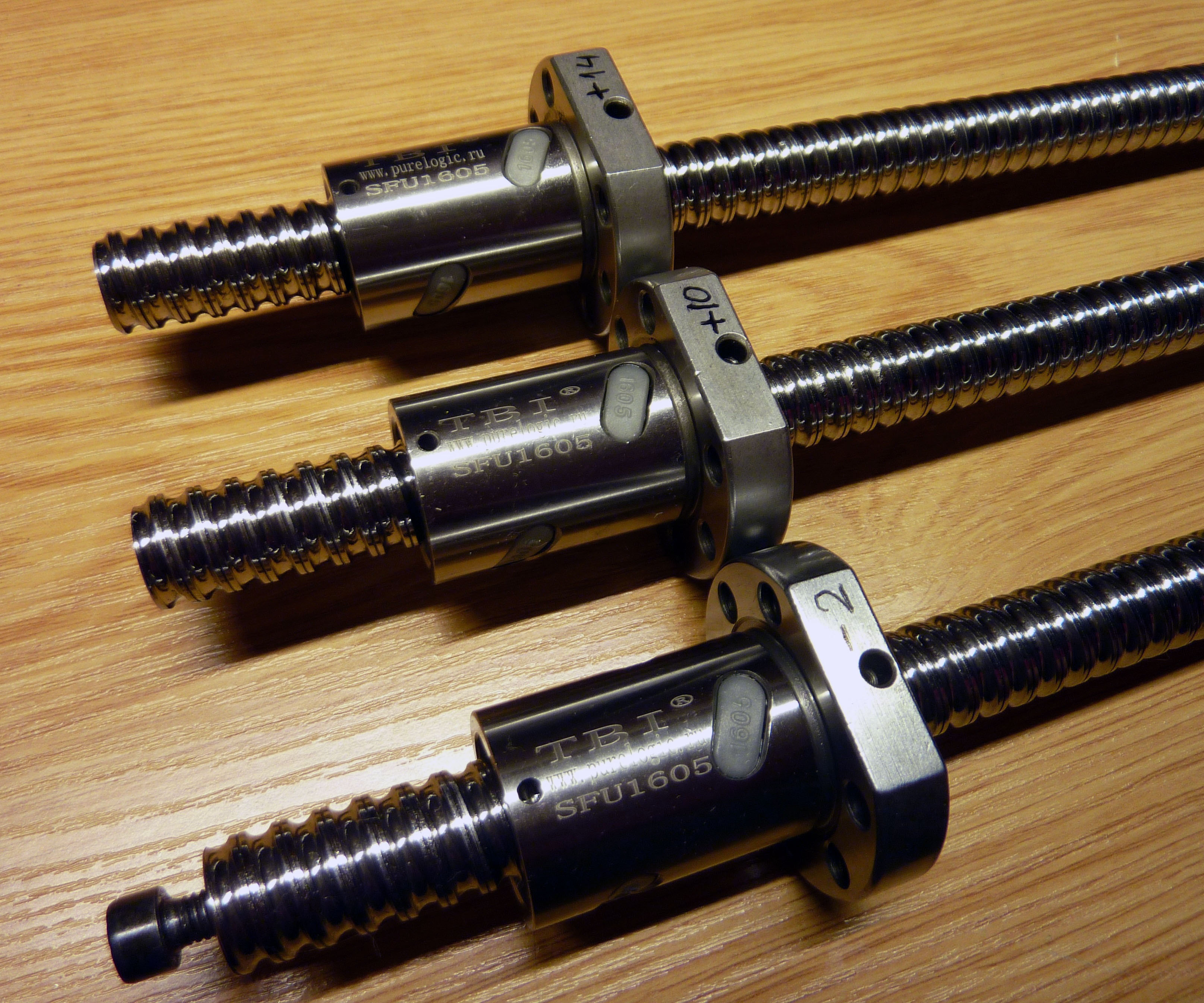

Накрутил гайки TBI на винты, одна идеально, а одна, такое ощущение что болтается. Сталкивался кто-нибудь, как выйти из ситуации?

Batay писал(а):одна идеально, а одна, такое ощущение что болтается
Безусловно, я три раза столкнулся уже, вот не давно купил гайки отдельно, теперь разного калибра шарики покупаю, уже замучился с ними.

В итоге 3 штуки купил таких гаек, повторяемость качества высокая, но так как отдельно, шарики надо подбирать, в итоге вот так вот вышло, с хорошим преднатягом, но при это очень мягко вращается, пока доволен ;)
Указанные цифры это установленные шарики, и разбег сильный, где нужно было -2 там стояли -19, где +10 стояли +0, где +14 стояли +10. Все изначально на винте болтались, под собственным весом летали по винту.

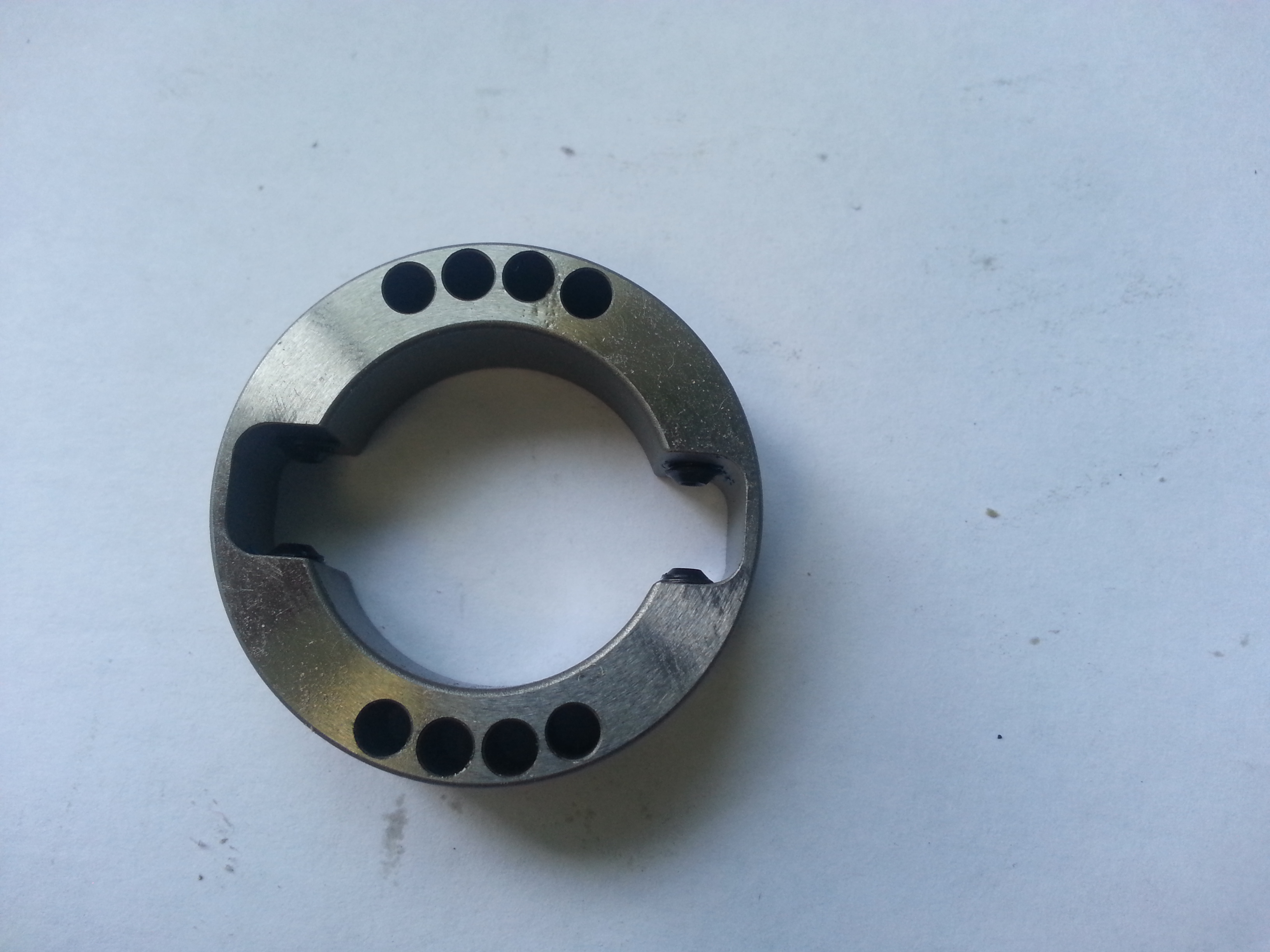

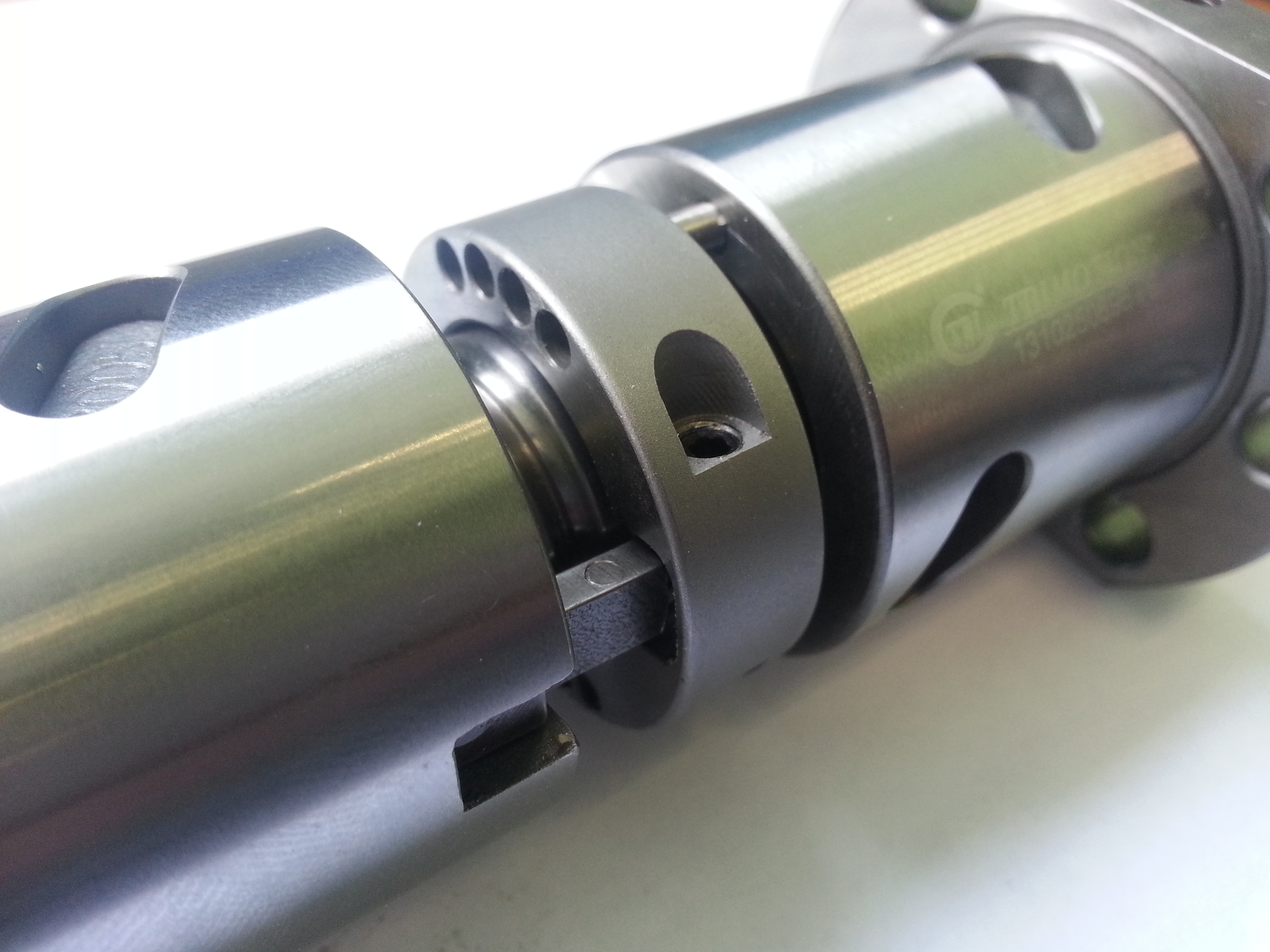

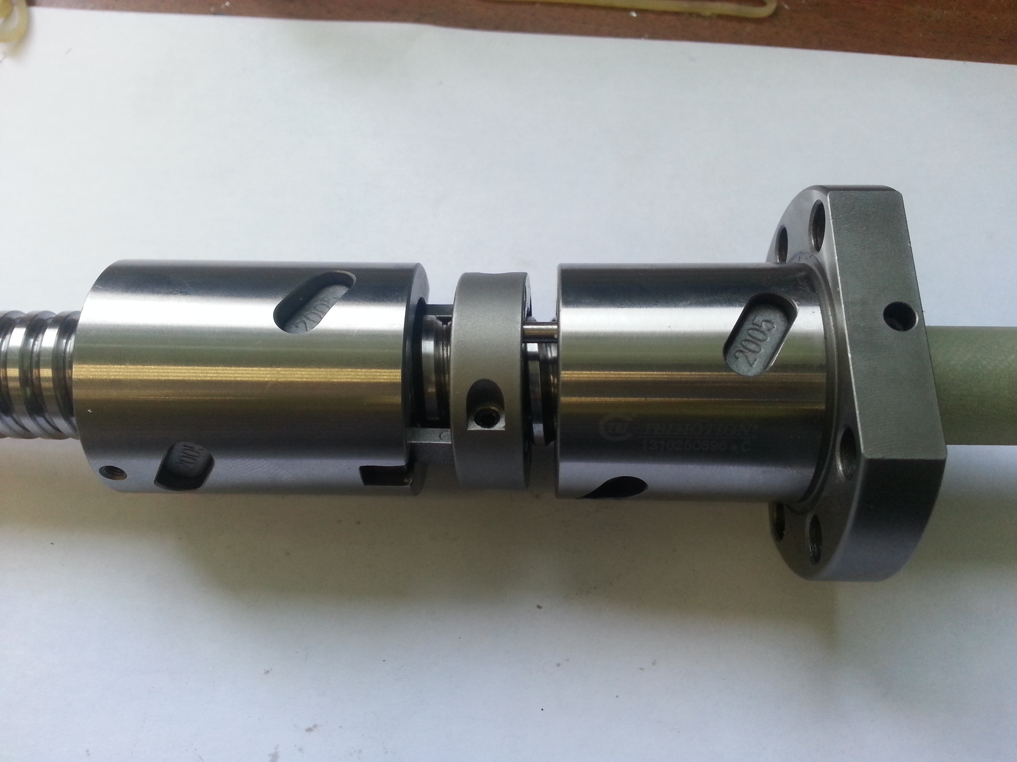

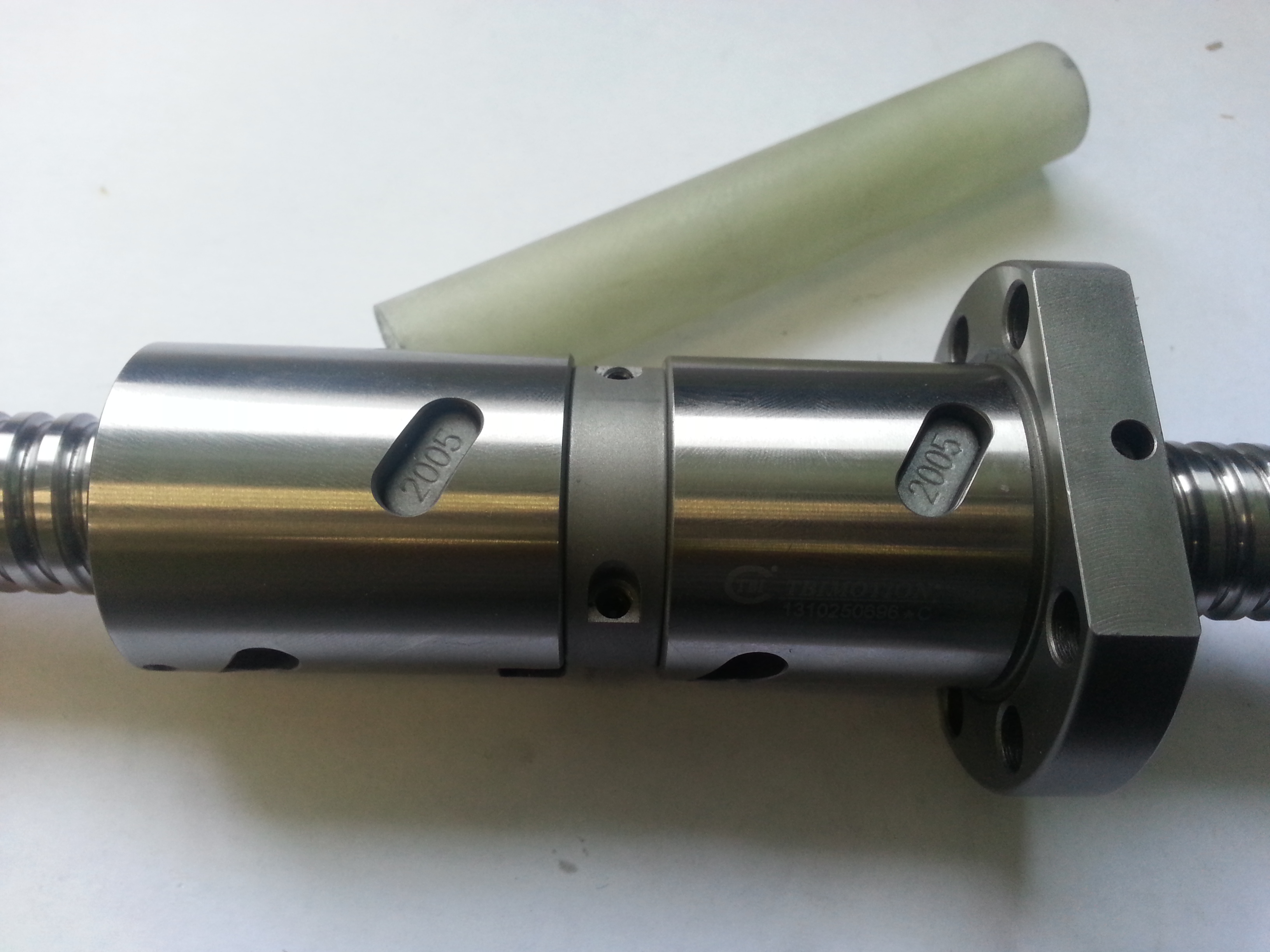

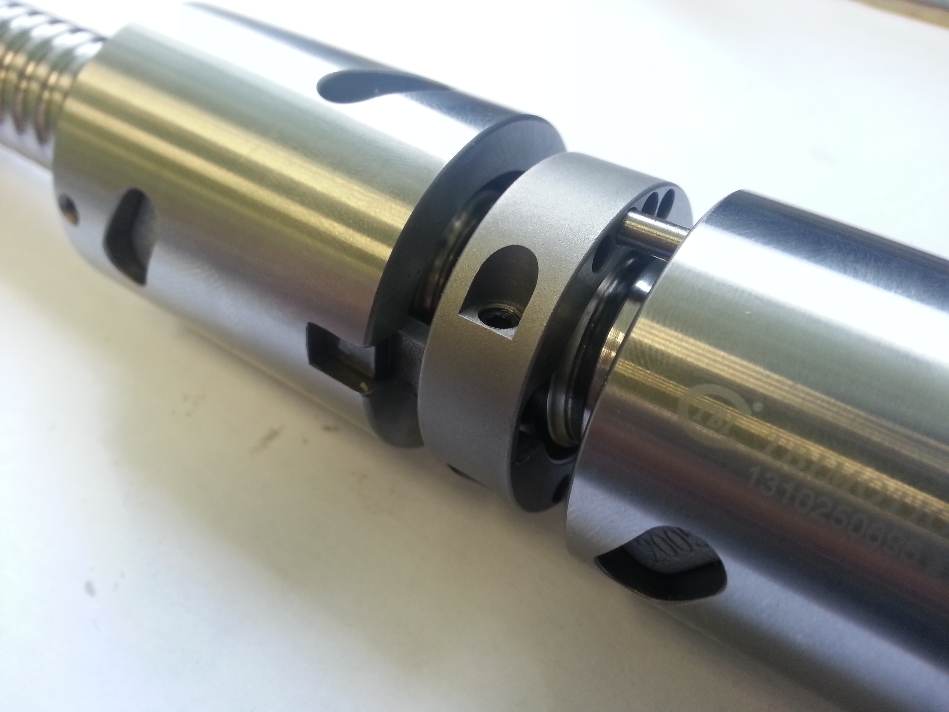

непохоже на TBI к томуже в пурелоджике нет ничего толкового они торгуют самым голимым китаем. меня тоже в офисе уверяли что в опорах радиально упорные подшипники но я както сомневался и получив на складе разобрал их тутже наместе в машине в итоге вернул все обратно тока время потратил. фото моей настоящей гайки TBI

frezeryga писал(а):в пурелоджике нет ничего толкового они торгуют самым голимым китаем
Ну не всё, обобщать не надо, есть у них вещи достойные и лично мной купленные из электроники и по мелочи, а то что дешевле некоторые вещи, то надо уже как то идти на риск, зато сервис у них хороший, звонят всё рассказывают, тут не давно денег не хватало 200руб. попросил скостить, сумма мизер но не которые послали бы, они любезно скинули цену.
Та же гайка мной купленная 1700руб. где найти по такой цене качественю гайку, я не знаю... А она реально отлично сделана, причём все 3 штуки как один повторяемость идеальная, сталь безусловно не известно какая, но закалка, напильник скользит.
Что оригинал и не оригинал, сейчас сложно понять, слишком много заводов-заводиков, схожесть вещей не столь важна, как выясняется, есть и рядом заводы, не только Китай, лепят под своими лейбаками, что по мне так пофигу.
А то, что гайки у них фирмы TXP полное Г... да тут не поспоришь (((
Проверю их в деле, тогда будет более точный ответ, но по винту бархотно ходят (я про свои TBI) каждый виток в гаке при вставке шариков уже начинал работать с винтом, а это не мало важный фактор качества, шлифовка и тд... форма канавки Готическая арка.
