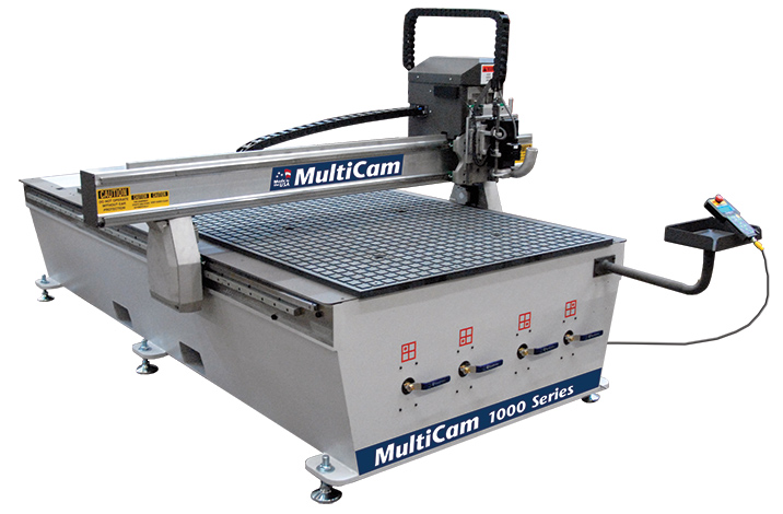

Думал действительно в виде трапеции, к низу шире, как вы и говорите, из плиты, алюм сплава толщиной 18 мм, а сверху на все это "хозяйство" навинчивается плотно кожух, тоже толстостенный с ребрами внутри из алюм. сплава. Он будет действовать как раскосины в продольном и поперечном направлении и против кручений. Начерчу - скину.
Ну вот типа как тут на "мультике 1000", только у него там спрятан шаговик и ремень с шкивами а я спрячу сервы с редукторами :D
1000Rx.jpg (2786 просмотров) <a class='original' href='./download/file.php?id=63983&mode=view' target=_blank>Загрузить оригинал (110.11 КБ)</a>

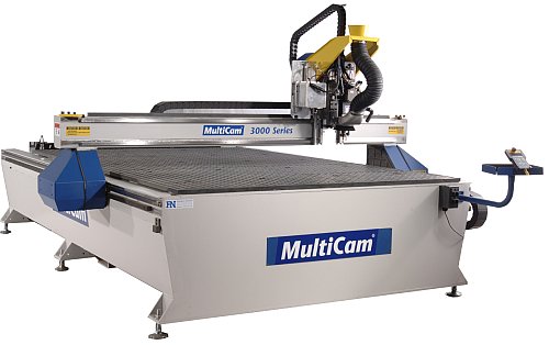

типо как на 3000 серии
3000.jpg (2782 просмотра) <a class='original' href='./download/file.php?id=63984&mode=view' target=_blank>Загрузить оригинал (24.29 КБ)</a>
Re: фрезерный, широкого применения - 1100х700х100
На мультикаме 5000 там тож сервы с редукторами.

..ну да, но только 5000 серия - уж больно "мощная", в ту степь стремиться не буду, а то станок монстр надо будет делать, а он уже из другой оперы.
Вообще хорошие станки - шустрые. и ничего лишнего. Но вот только дорогие. У нас в Алматы 1000 стоит 28 тыс. временно-зеленых.
