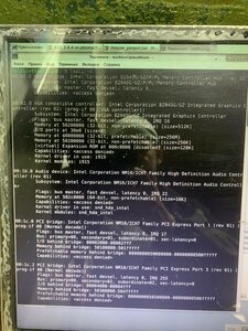

Я начинаю сходить с ума... и так начну описывать и может в процессе описания найдётся решение. Есть желание запустить конфиг из первого поста с внешним блоком THC. THC CHCUFA2.0. Блог выдаёт сигналы вниз/вверх/дуга ок.
Имею ПК у которого на материнской плате есть порт с адресом 0X378 этот lpt соединён с платой коммутации PLC4x-G2 (осталась ещё от самого первого фрезера) и через этот порт настроил движение по осям и включение пилотной дуги помощью реле. Датчиков HOME нету (они есть но не подключены). Датчик проб в планах установить.
Ещё есть второй LPT вставленный в слот PCI но я пока не нашёл его адрес. Есть вторая плата коммутации BL - MACH - V1.1 D305. Лежит свободная.
Первый вопрос - имеет ли смысл заменить PL4x-G2 на BL - MACH - V1.1 D305 чтобы выводы совпадали с конфигом?
На данный момент в файле stepper_parport.hal я измени всё что касается движения осей и также поправил в plasma2lpt.ini параметры. Данные брал из рабочего конфига "мой станок"
При установке Ydir 8 ногу на порт 0x378 (LPT на материнской плате) EMC при запуске валится в ошибку.
Если закомментировать строку "net TorchOn parport.1.pin-08-out" EMC загружается. И это несмотря на то что эта строка относится к второму порту. Ок! Т.к. у меня нету (не подключены) концевиков то и реле включения висит на 14 ноге то меняю пины следующим образом:

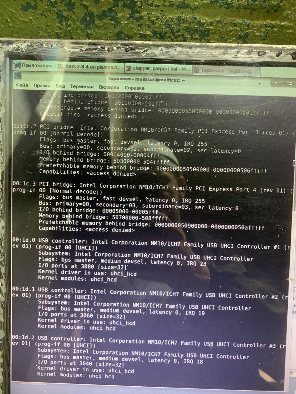

2. Попробовал много способов найти адрес второго порта но не увенчалось успехом либо я чего-то не вижу а оно есть.
В терминале попробовал lspci -v и что из этого есть адрес второго порта и почему в конце только один порт видит и почему у него странный адрес типа "10**" а не "0x**" для меня неизвестно хотя завтра попробую. Может это он и есть
photo_2023-06-01_21-50-15.jpg (6127 просмотров) <a class='original' href='./download/file.php?id=207997&mode=view' target=_blank>Загрузить оригинал (219.05 КБ)</a>

Re: Конфигурация для плазморезки с внешним блоком THC
Добавлено: 02 июн 2023, 11:07
ex71
Oleg_Pvk писал(а): имеет ли смысл заменить PL4x-G2 на BL - MACH - V1.1 D305 чтобы выводы совпадали с конфигом?
а конфиг прописать не проще??
