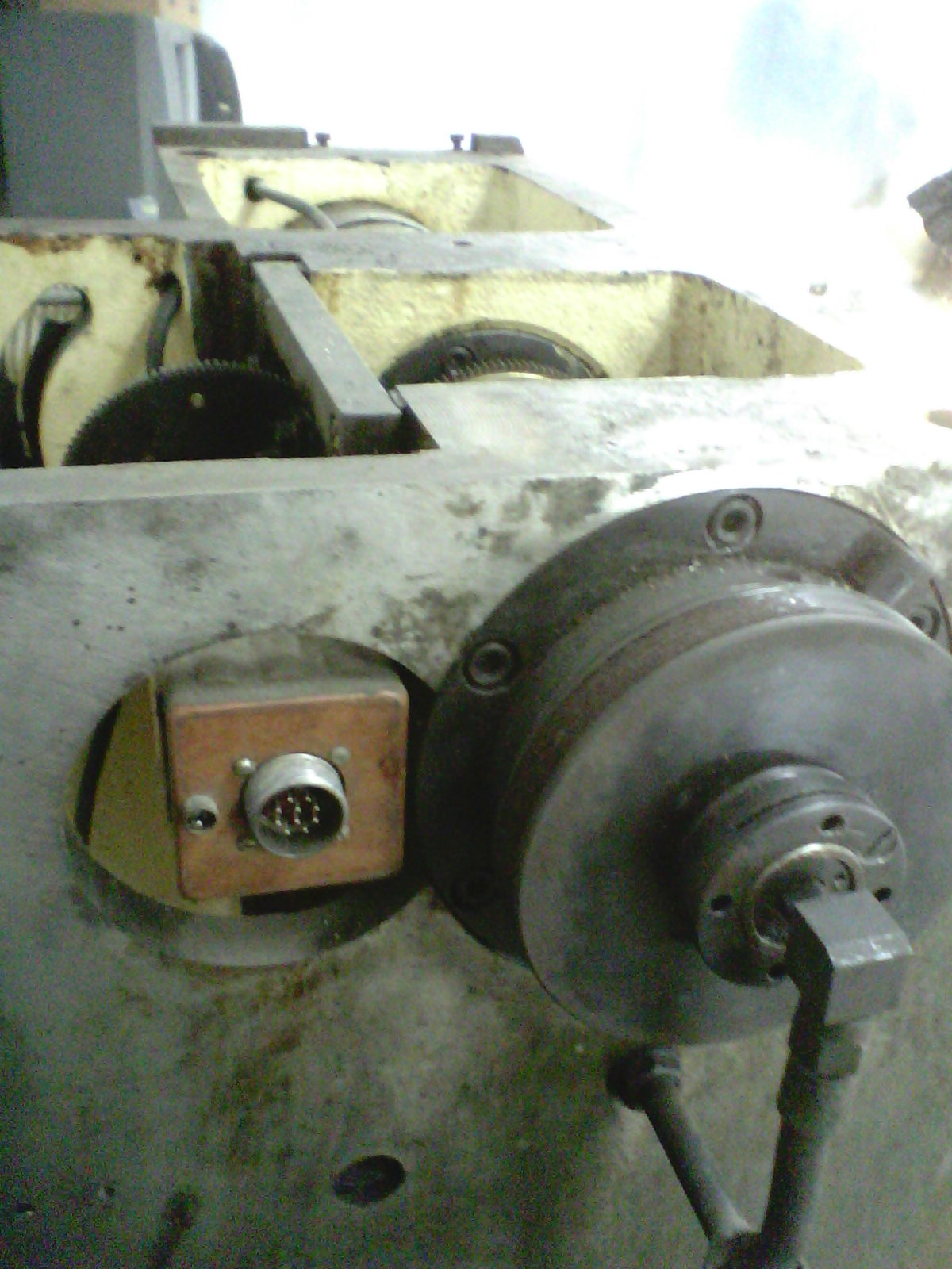

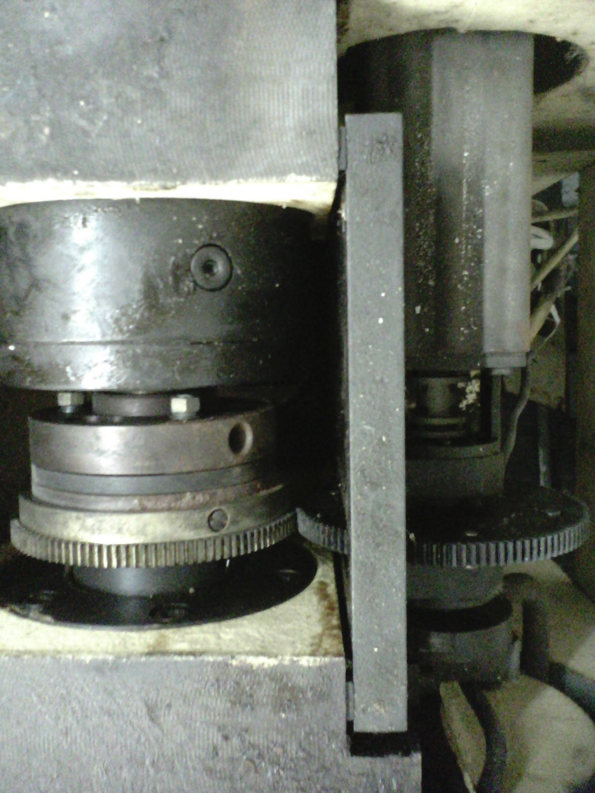

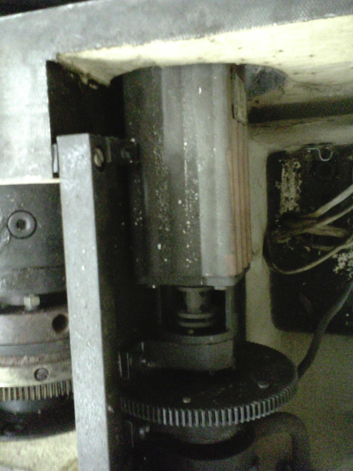

Здравствуйте,наконец то после долгих мучений и кучи прочтенной информации удалось подключить драйвер и шаговый двигатель правда без интерфейсной платы напрямую к лпт порту пока все работает,возник вопрос
1.Почему когда драйвер и шаговый двигатель просто подключены к питанию и не подключены к лпт порту двигатель издает какое то шипение и греется драйвер то же,что может быть не так?
2.концевики для home надо на каждую ось ставить?
Дайте направление как размышлять по поводу энкодера что где почитать и как реализовать,на станке есть какой то энкодер но у него 10 ножек на фото слева
IMG_20150930_174112.jpg (3407 просмотров) <a class='original' href='./download/file.php?id=59300&mode=view' target=_blank>Загрузить оригинал (263.22 КБ)</a>
вращение на него передается через зубья сверху видно
IMG_20150930_174051.jpg (3407 просмотров) <a class='original' href='./download/file.php?id=59301&mode=view' target=_blank>Загрузить оригинал (249.6 КБ)</a>
IMG_20150930_174101.jpg (3407 просмотров) <a class='original' href='./download/file.php?id=59302&mode=view' target=_blank>Загрузить оригинал (264.35 КБ)</a>
может его разобрать выкинуть потроха и воткнуть чтото другое,
если я не ошибаюсь есть энкодеры по форме как двигатели и еще с фотоэлементом правильно?какой лучше поставить. :thinking:

Для начала можно по одной метке положение и обороты мерять. С энкодером мороки больше.
Тем более комп может несправится с большой частотой импульсов с энкодера.
А после когда прочувствуешь что есть и с чем. купишь месу, шд+норм.драйвера. либо сервы.

raddd писал(а):Для начала можно по одной метке положение и обороты мерять. С энкодером мороки больше.
А как без энкодера организовать нарезание резьбы метчиком?

для резьбы метчиком я думаю серва нужна. надо быстро остановится и реверс.
думаю тут асинхронник с энкодером тяжко будет настроить.
собирай из чего есть. когда все прощупаешь сам поймешь чего не хватает и что готов потратить на улучшения.
масн плата и меса вообще не ровня. меса это как бы комп в компе. т.е. меса занимается физическими вычислениями перемещений. а комп ему командует что да как и моник у него и куча всяких задач которые мешают быстро работать но без них никак. потому меса и может быстро обработать энкодеры что незанята ничем кроме управления станком.
Re: ТПК-125 Помогите разобраться
raddd писал(а):для резьбы метчиком я думаю серва нужна. надо быстро остановится и реверс.
Lcnc при использовании Gcode для резьбы метчиком, подает метчик на заданное расстояние, а потом ждет когда будет реверс шпинделя. Если шпиндель быстро не умеет останавливаться, нужно будет приловчиться в Gcode задавать не 20, а 18мм резьбы.
raddd писал(а):думаю тут асинхронник с энкодером тяжко будет настроить.
Нужно на частотник поставить тормозной резистор чтоб шустро останавливался.
