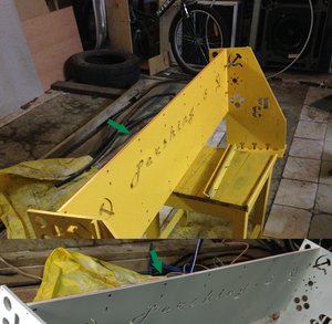

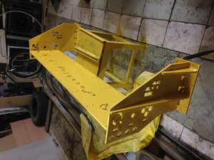

Жжуть. Все такое ажурное и тонюсенькое. Ребра на задней стенке портала сильно нехватает. И этим же ребром можно выправить кривизну, думается мне. Большие струбцины, кувалда и какая-то матерь помогут.

Начну с конца.
Кривизны портала нету. Это дефект фото. Если рвануть двигать портал за одну строну, то люфт имеется но ничего не клинит. С двух строн будут стоять движки нема 23 с редукторами и косозубыми рейками от пурика. По-этому все должно быть жестко.
Трубы использовал 80х40х4 в основном. Выбирали ровные. Сварщик тоже толковый.
Серп и молот-для облегчения. Не в смысле "косить и забивать" ;) так что отдельно как на паровоз лепить не планирую. А выборки оставшиеся от выреза серпа и молота можно куда нибудь прифигачить. У меня их аж 4 штуки.

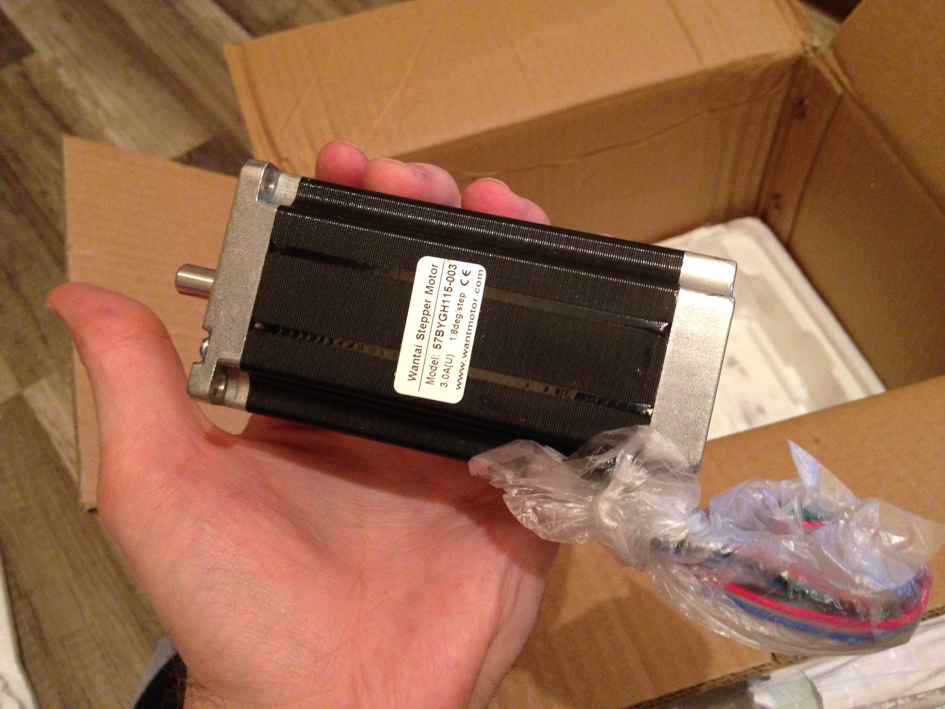

Общий вес портала около 100 кг пока. Ну 50-60 еще сверху накручу. Движки уже лежат nema23 115 cm которые. Не помню их ттх, но должны потянуть. Все 4 двигла одинаковые. На Y - 2 шт. На остальные оси по 1.
Рёбрышки -это хорошо. Особенно с жаренной картошечкой с лучком. На портал приварить успею, если будет недостаточно жестко. Но пока вроде выхожу на проектную твёрдость конструкции ;) все делаю с запасом.

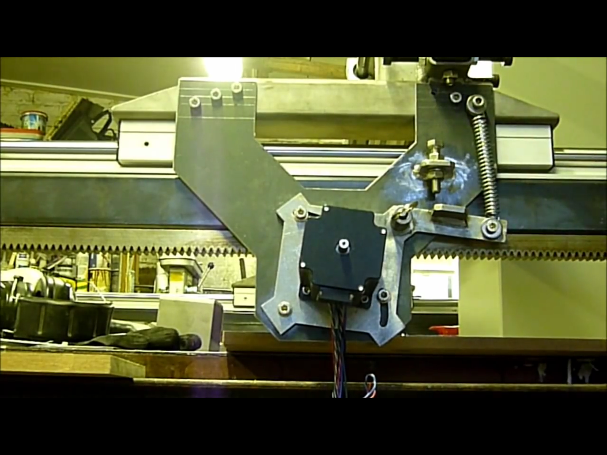

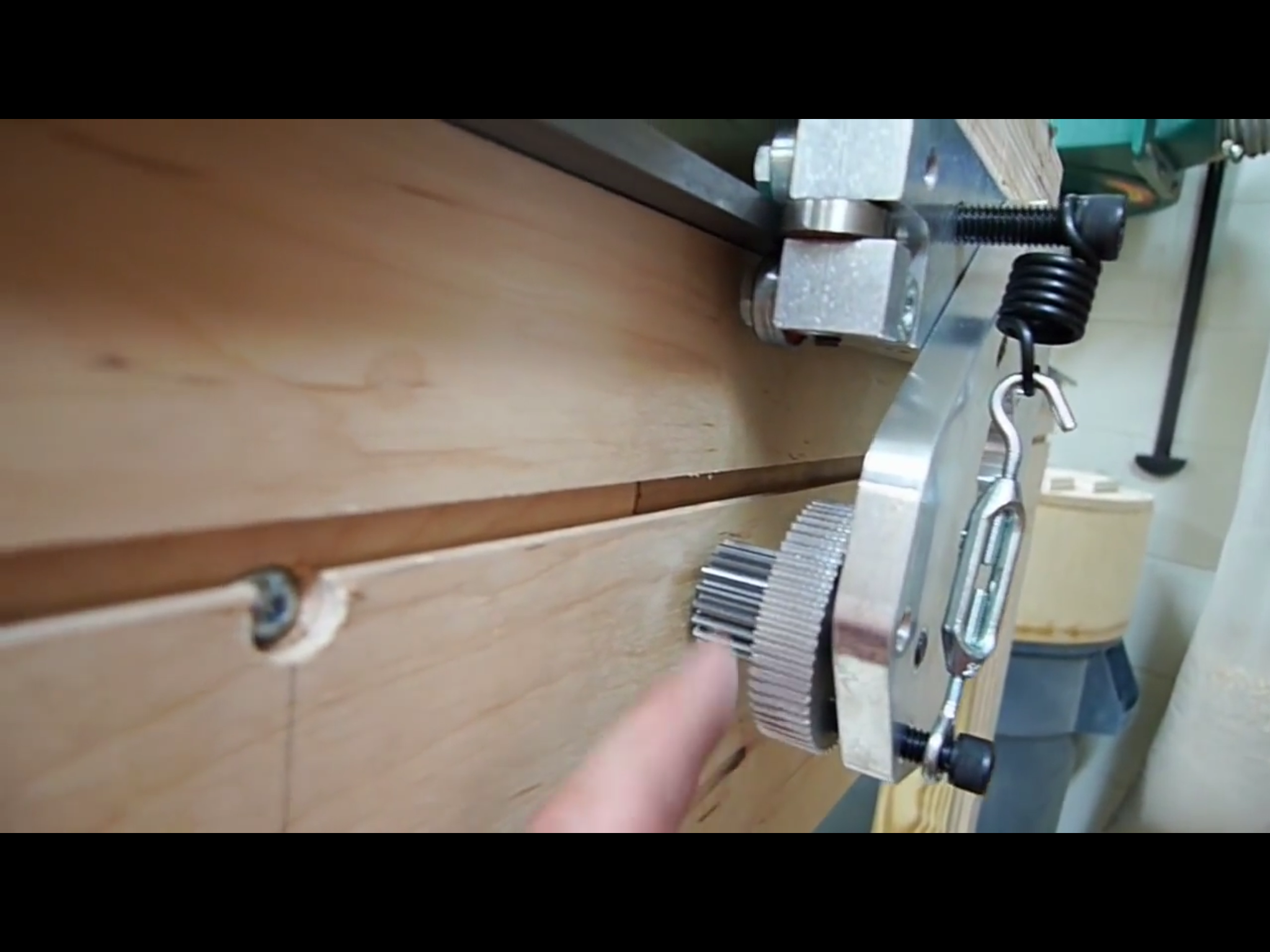

Вот сейчас мусолю варианты сборки редукторов для зубчатой рейки. Может подскажете что дельное?
Сообщения: 13713
Re: Чпу станок 2500 х 1400
редуктора придется подпружинивать.

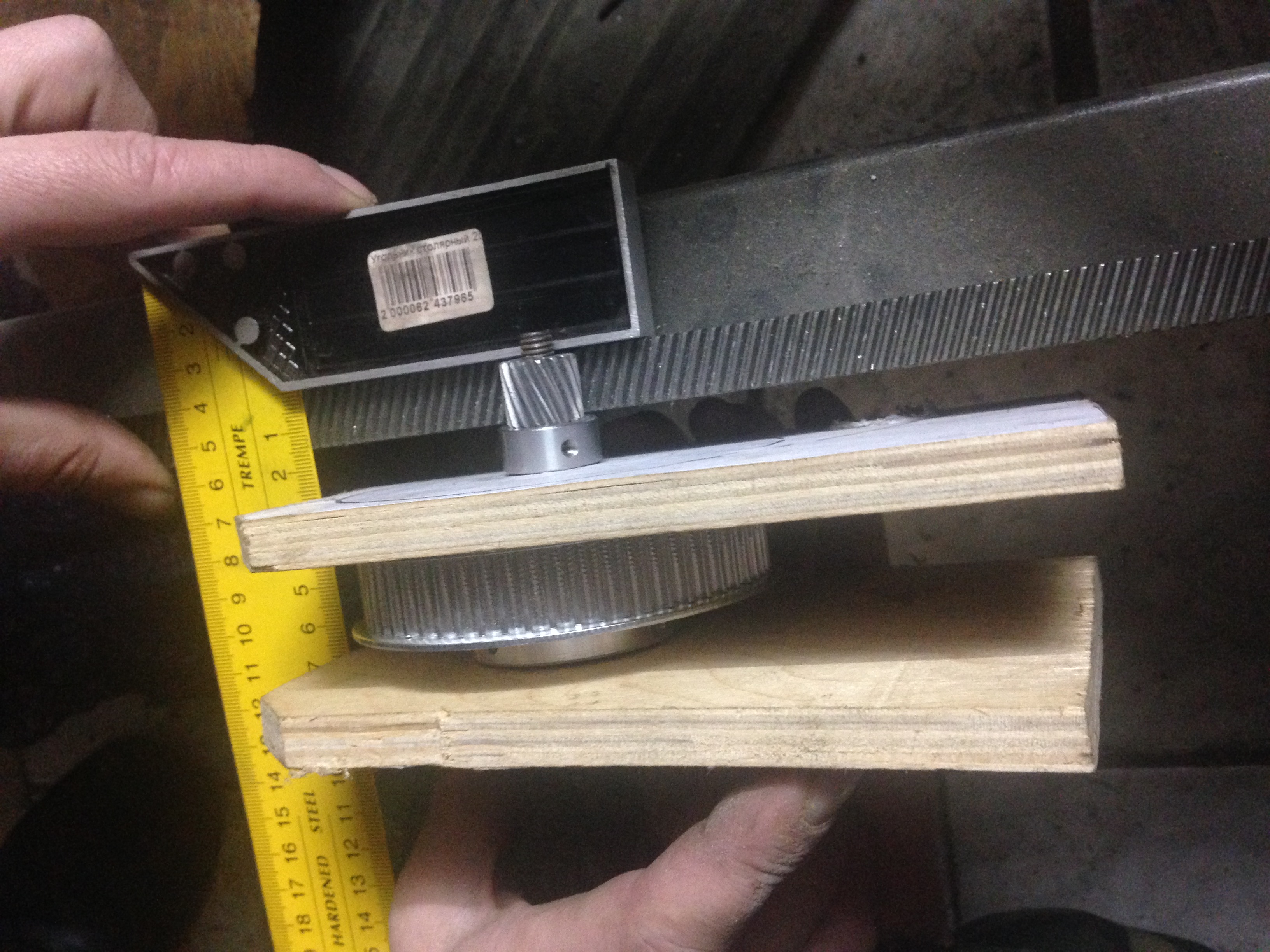

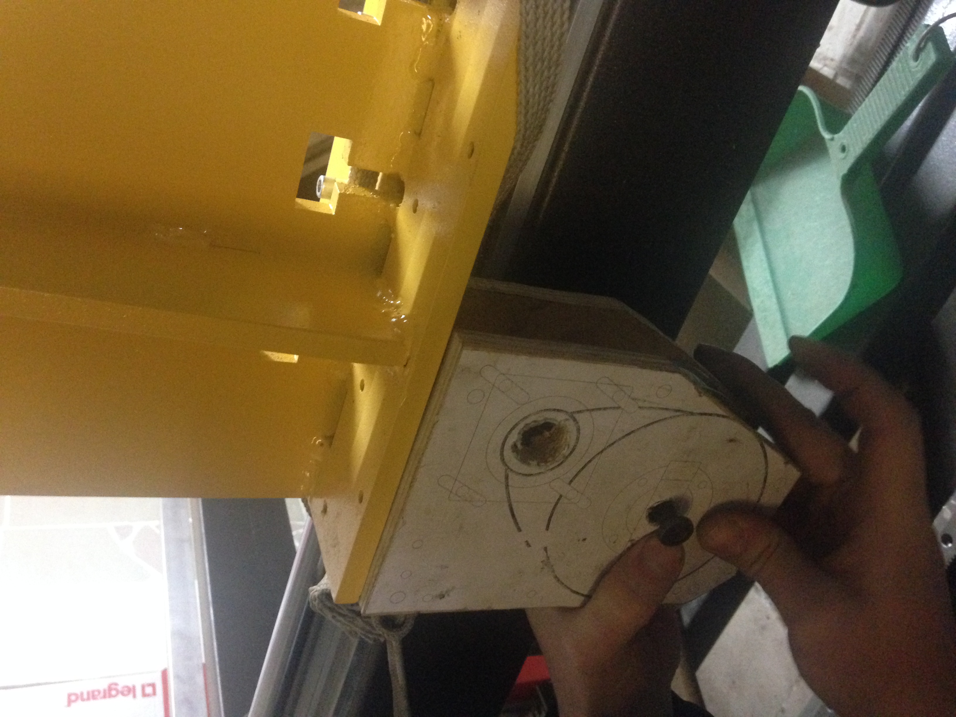

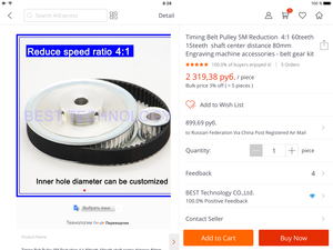

Планирую исполнить редуктора что то типа этого
image.jpeg (4317 просмотров) <a class='original' href='./download/file.php?id=68425&sid=e9dce6441e56f5453341060ee710cf93&mode=view' target=_blank>Загрузить оригинал (1.16 МБ)</a>
image.jpeg (4317 просмотров) <a class='original' href='./download/file.php?id=68426&sid=e9dce6441e56f5453341060ee710cf93&mode=view' target=_blank>Загрузить оригинал (1.44 МБ)</a>
image.jpeg (4317 просмотров) <a class='original' href='./download/file.php?id=68427&sid=e9dce6441e56f5453341060ee710cf93&mode=view' target=_blank>Загрузить оригинал (1.63 МБ)</a>
Nil$
Сообщения: 97
Зарегистрирован: 30 авг 2015, 13:10
Репутация: 13
Настоящее имя: Макс
Сообщение Nil$ »

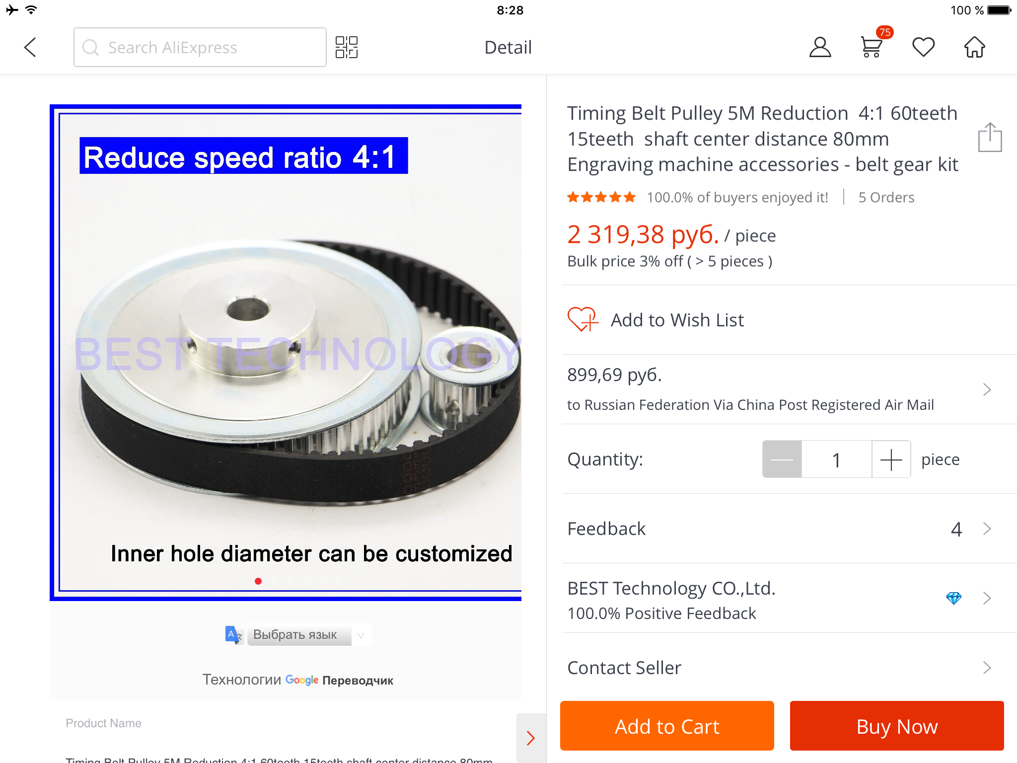

Ориентируюсь на что то типа этого.
image.png (4314 просмотров) <a class='original' href='./download/file.php?id=68429&sid=e9dce6441e56f5453341060ee710cf93&mode=view' target=_blank>Загрузить оригинал (2.23 МБ)</a>
image.png (4314 просмотров) <a class='original' href='./download/file.php?id=68428&sid=e9dce6441e56f5453341060ee710cf93&mode=view' target=_blank>Загрузить оригинал (3.06 МБ)</a>
Механизм такой
image.png (4314 просмотров) <a class='original' href='./download/file.php?id=68430&sid=e9dce6441e56f5453341060ee710cf93&mode=view' target=_blank>Загрузить оригинал (1.12 МБ)</a>

nERV писал(а):Жжуть. Все такое ажурное и тонюсенькое. Ребра на задней стенке портала сильно нехватает. И этим же ребром можно выправить кривизну, думается мне. Большие струбцины, кувалда и какая-то матерь помогут.
Эту энергию, да в мирное русло...
Ребро приварить недолго.
На счет тонюсенького не согласен. Сталь 10 мм. Куда уж толще. Это ж не алюминий.
Кривизны нет. Это фото такое. Искажает на краях кадра.

Nil$ писал(а): На счет тонюсенького не согласен. Сталь 10 мм. Куда уж толще. Это ж не алюминий.
10 мм стали эквивалентны 14.4мм алюминия. Жидковато для полутораметрового портала

По соотношению масса/жесткость всегда выигрывают объемные конструкции.
Ваш портал легко согнуть пальцем на пару десяток, а может и на весь миллиметр, и все это вылезет при обработке. Особенно если захотеть перейти от черепашьих режимов к более производительным.
Насчет "никогда не поздно".А нужно ли потом, когда все собрано, выставлена геометрия, разобрать все к чертовой бабушке, и заново, все по кругу?
Странно, на второй фотографии искажение в том же месте.

Ребята о каких искажения вы говорите))
На глаз на учились определять геометрию деталей!?))
Сообщения: 13713
Да что там определять? И так ясно что все криво.

Nil$ писал(а): Общий вес портала около 100 кг пока. Ну 50-60 еще сверху накручу. Движки уже лежат nema23 115 cm которые. Не помню их ттх, но должны потянуть. Все 4 двигла одинаковые. На Y - 2 шт. На остальные оси по 1.
На Y у Вас вроде швп... с двух сторон закрепите или это на X два ШД?
Скорость портала не прикидывали?

У меня Y это самая большая ось. На ней две косозубые рейки и два ШД.
Ось X - это ширина станка. Стоит на портале. Там ШВП и один ШД.
На Z будет тоже ШВП.

Портал должен иметь силовой закрытый короб, особенно на таких размерах.
Я конечно не экстрасенс, но вангую, что вы это запустите, ужаснетесь и скажете что все четко пацаны, ибо будет стыдно.

А че тут думать, варить надо.
Если очень вкратце, то жесткость (осевой момент инерции) ~a^3*b.
а - толщина пластины,10мм, b - высота (на глаз по фото - 200мм).
Ребро шириной всего 27мм из этой же 10мм железяки будет эквивалентно всей пластине
(27*27*27*10 = 10*10*10*200).
Ну и сам факт приварки этого ребрышка увеличит поперечную жесткоть в 8 раз.
Ну и сама деформация в абсолютных значениях прямопорциональна ширине портала в 3 степени.
Т.е. к примеру взял за базу чей-то рабочий проект, увеличил ширину портала в 2 раза, его жесткость уменьшится в 8 раз (при сохранении поперечного сечения портала)
