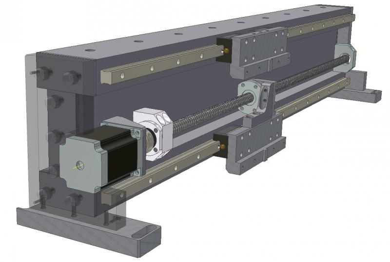

я балку рисовал также
cast iron guntry_2.JPG (4090 просмотров) <a class='original' href='./download/file.php?id=57053&mode=view' target=_blank>Загрузить оригинал (104.22 КБ)</a>
и мой первый станок как раз из алюминиевых профильных труб сделан тоже с такой балкой
Балка-01.jpg (4090 просмотров) <a class='original' href='./download/file.php?id=57054&mode=view' target=_blank>Загрузить оригинал (38.25 КБ)</a>
вышла очень жесткой, 3 года отлично работает, поэтому и говорю что офрма очень удначная.
а в экструзии алюминия я не понимаю ничего :hehehe: на мой взгляд нарисовано прилично, если тока потолще на углах яб сделал, но нада чтоб профессиональный технолог смотрел всеравно...

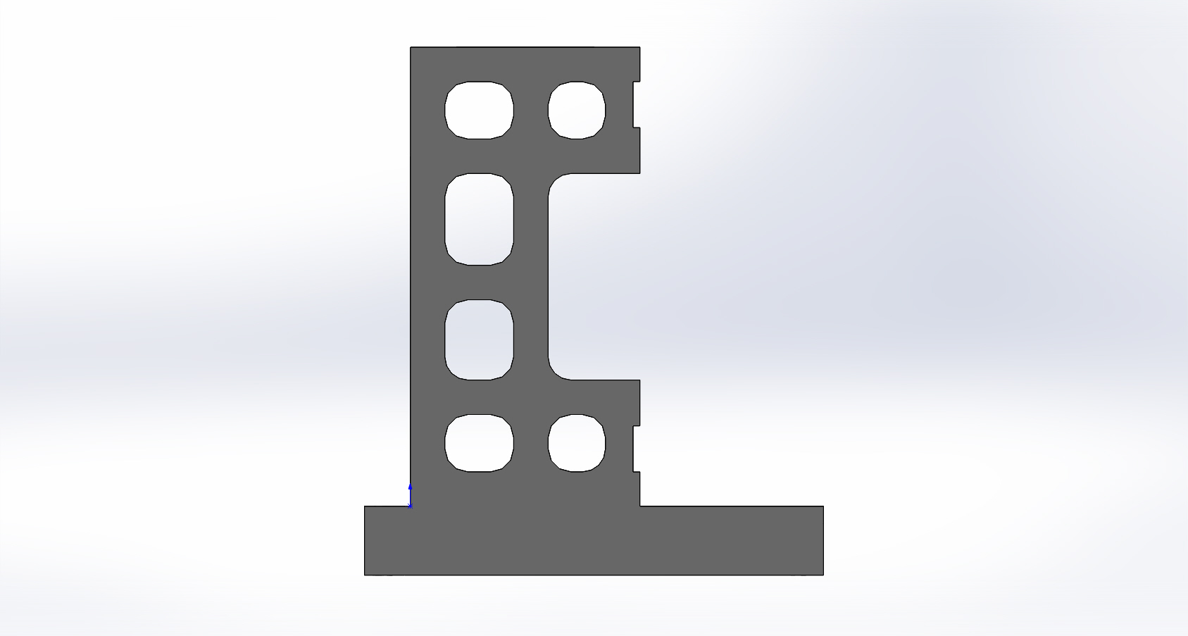

Посмотри внимательнее, две фильеры надо делать. место под резьбу надо делать больше мин 8 мм, а по правилам насколько я помню для алюминия, длина резьбы равна двум диаметрам. да и профиль пока не такой уж универсальный получается, расстояние между рельсами 100мм хотя бы 150мм да и по ширине тоже лучше увеличить. Будет круто если из этого профиля можно раму станка собрать :D

Askov писал(а): а по правилам насколько я помню для алюминия, длина резьбы равна двум диаметрам.
где-то 1,5 диаметра в мягких материалах, но если с запасом то рекомендуют 2.
Но как показала практика смысла не имеет, реально м4 болт закрученый в 4мм профиль хрен вырвеш, сам болт сломается раньше, а М5 закрученый в 6мм и подавно.
А если увеличивать стенку, ето потянет за собой вес, цену, и по сути ничего не даст, рельса креиптся через 60мм, нагрузок на станке из такого профиля серьезных не предвидится(не для стали же, а для дерева, и лимня хватит и так), поэтому бесполезная трата лиминя и денег, лучше не станет...
Если нада больше толще, есть другие решения.
Askov писал(а): расстояние между рельсами 100мм хотя бы 150мм
А с этим согласен, тогда общий наружный размер будет 100х200мм, я себе для балки так рисовал.
Но не уверен что всем ужны такие большие.

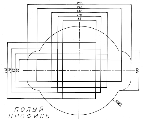

Askov писал(а): Посмотри внимательнее, две фильеры надо делать. место под резьбу надо делать больше мин 8 мм, а по правилам насколько я помню для алюминия, длина резьбы равна двум диаметрам. да и профиль пока не такой уж универсальный получается, расстояние между рельсами 100мм хотя бы 150мм да и по ширине тоже лучше увеличить. Будет круто если из этого профиля можно раму станка собрать :D
Схема возможных габаритов заготовки для экструзии:
hollow.png (4029 просмотров) <a class='original' href='./download/file.php?id=57057&mode=view' target=_blank>Загрузить оригинал (72.95 КБ)</a>
Не слышал упоминаний о бОльших возможностях находящихся на постсоветском пространстве прессов.

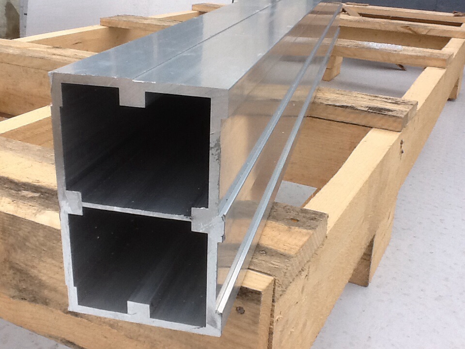

На этом профиле есть лишнее мясо, которое можно срезать и пустить в нужное русло. Вариант предложенный NKS мне больше нравится, не много доработать и будет ОК.
NKS писал(а): Не слышал упоминаний о бОльших возможностях находящихся на постсоветском пространстве прессов.
Профиль 200/125мм
image.jpg (4017 просмотров) <a class='original' href='./download/file.php?id=57061&mode=view' target=_blank>Загрузить оригинал (167.65 КБ)</a>

Премного благодарен :) Для того чтобы доработать надо знать мнение остальных, если вопрос об универсальности, и возможности изготовителя, который наверняка укажет на возможные конструктивные недочёты и технологические аспекты. По хорошему ТЗ накатать бы надо.
