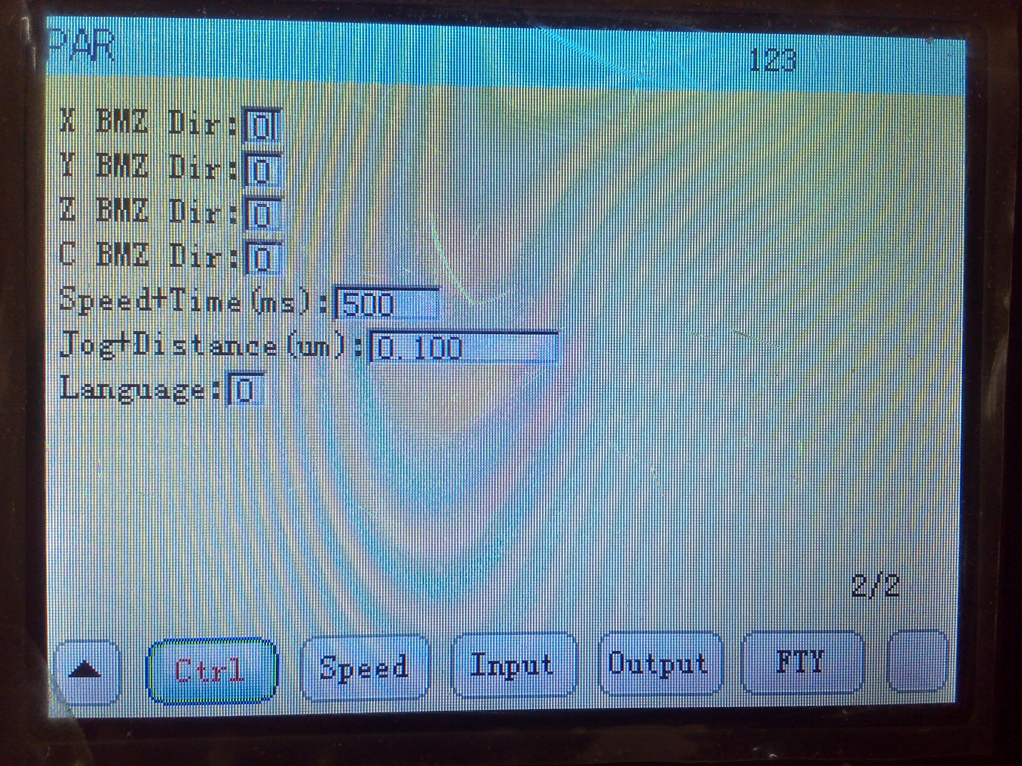

С этим разобрался . Правда непонятно Люфт . Это типо если у нас люфт в редукторе который мы не можем убрать и знает сколько он бьет то , просто вписует сколько люфтит по какой оси ??
Speed+Time(ms):
 Jog+Distance
Меня вот еще интерисуют вот эти 2 параметра что эт и за что отвечает . И сразу вопрос чет скинул G-код в формате .cnc но почему то не видит. флешка чистая только форматнул .
IMG_20150819_132656.jpg (2739 просмотров) <a class='original' href='./download/file.php?id=56253&mode=view' target=_blank>Загрузить оригинал (4.18 МБ)</a>

Jog+Distance, видимо, минимальное расстояние перемещения в ручном режиме работы. Ну а Speed+Time(ms) может быть минимальным временем нажатия кнопки для запуска перемещения в ручном режиме.
Полистайте мануал, который вы сами нам дали. Там и про BMZ есть = Back to Machine Zero. Dir = Direction = Направление

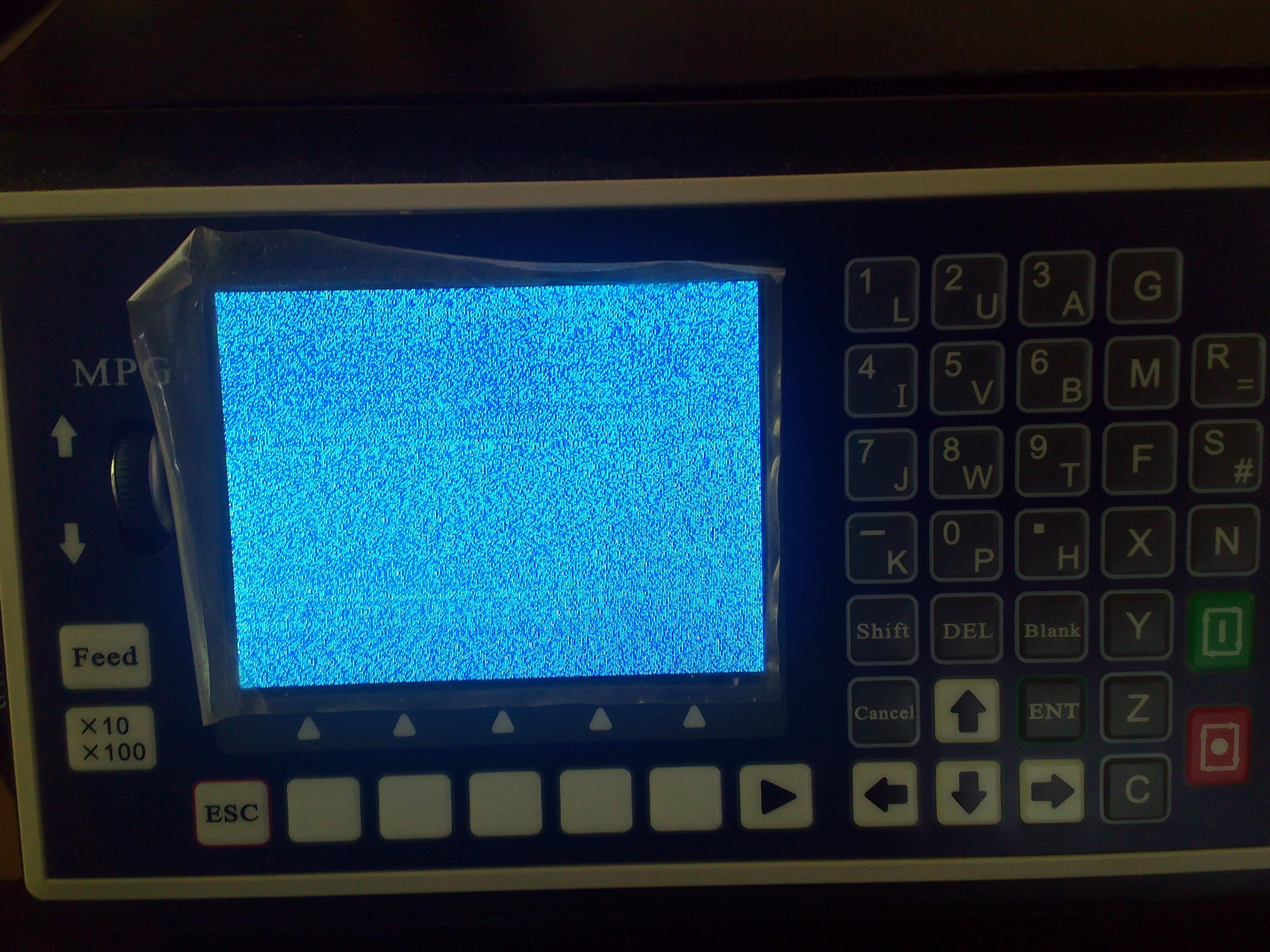

Попробывал вот такой вот код и он мне выдал тайту синего экрана , Это часть от когда но прикол в том что я даже его не включил я просто его попытался импортировать в сам блок управления. Изначально он завис, а через 0 секунд выдал синию тайну ) Как быть какие есть предложения ?

Видимо, потому что в мануале на второй странице написано "Maximum Program Line: 5000", а ты сразу с 11500-ой линии начал :hehehe:
> N11500M3
Подозреваю, что было задумано так:
> N1 M3 S1500
А чё, без номеров строк (N) контроллер код не жуёт?

Да пробывал простенький код загрузить без (N) и он пишет ошибку. Так это что получается что он код больше 5000 строк не читает ?
А как сделать код с этой нумерацией (N) сделать ?

Судя по многочисленным примерам в мануале % в начале файла не нужен. А вот номера строк - в обязательном порядке.

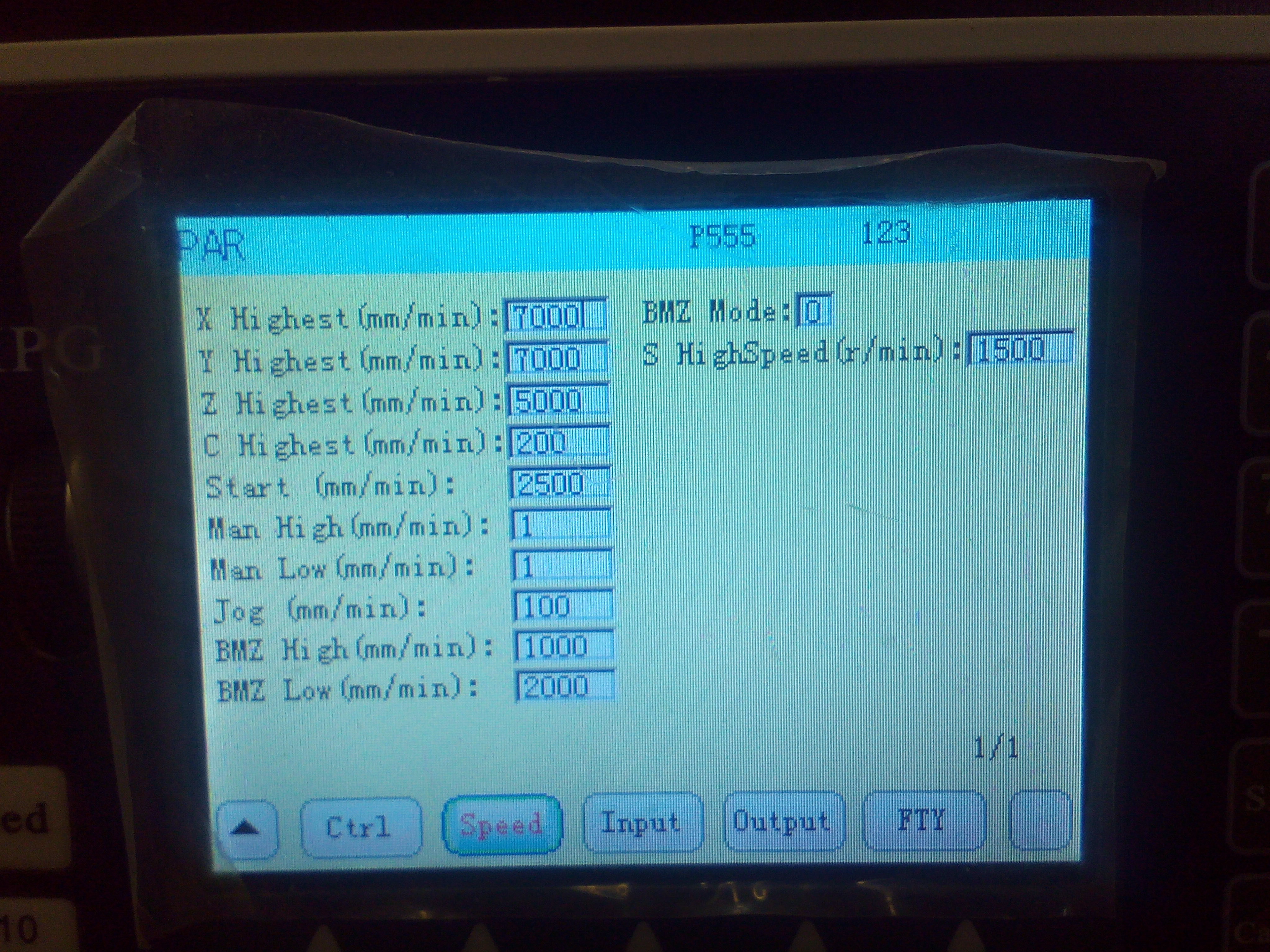

да получилось запустить его без процента и с сайтом тем пронумеровал строки. Но работает как то не понятно. Слишком резкие переходы по точкам. Как бы слышен треск аж. Возможно проблема в этих настройках ? Что тут за что отвечает можешь помочь )
IMG_20150820_181551.jpg (2613 просмотров) <a class='original' href='./download/file.php?id=56384&mode=view' target=_blank>Загрузить оригинал (2.1 МБ)</a>
Re: Помогите с TOPCNC
Возможно, Start (mm/min) надо меньше ставить. Также этот параметр связан с параметром Speed+Time (ms) из предыдущего скрина. Между этими параметра явно просматривается какой-то намёк на ускорение.
Логика подсказывает, что за время Speed+Time (ms) станок разгоняется до подачи, равной Start (mm/min). Опять-таки только методом тыка можно вычислить оба параметра ))

А если не секрет тебе не известен примерный метод тыка. Что какую примерную пропорцию они должны иметь ?
Дак это что получается что бы сделать на нем работу надо в ручную пребрать G-код по 4500 и пронумеровать его ? И других методов нету ?
