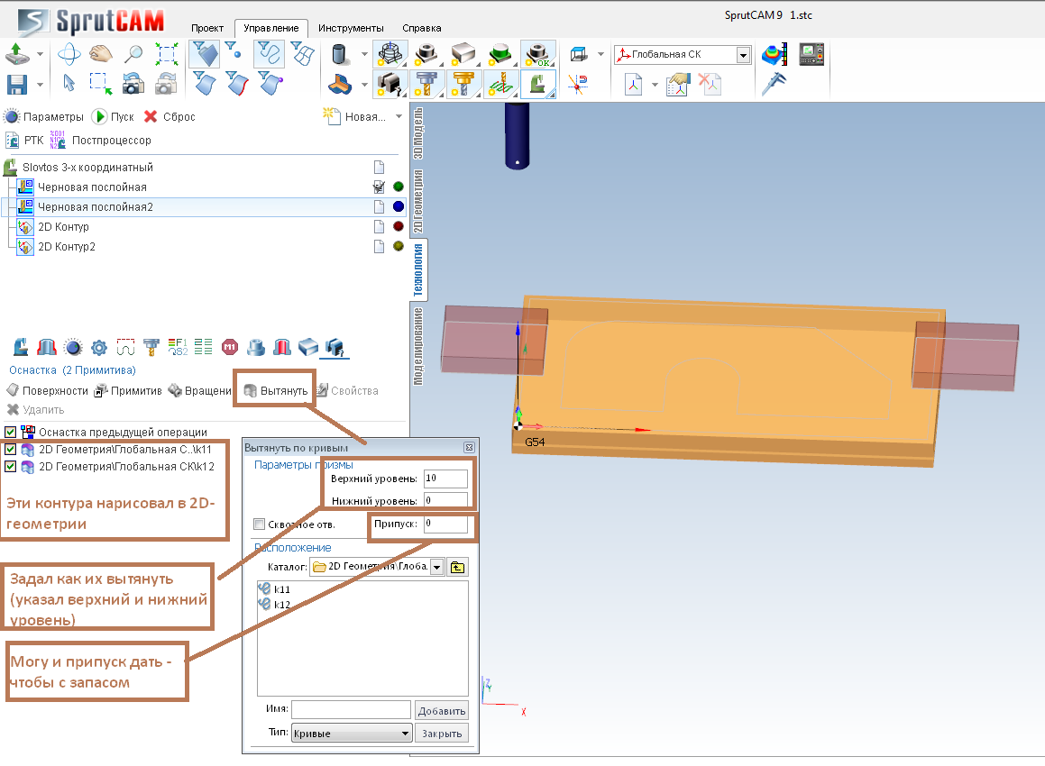

Пока не разобрался как подключать и контролировать тиски. Заготовка пока висит в воздухе над столом.
Я, чтобы 3д-модель тисков не рисовать, упрощенно создаю контура тисков, и в нужной операции их (эти контура) добавляю в оснастку через вытягивание

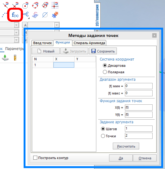

Re: SprutCAM
Nick писал(а):А как можно отрезать кусок заготовки по трохоиде?
Есть кусок материала, нужно из него вырезать контур детали, но хочется сделать это не прямым резом, а по трохоиде.
Умеет ли такое SprutCAM?
В 2d контуре трохоиды не нашел...

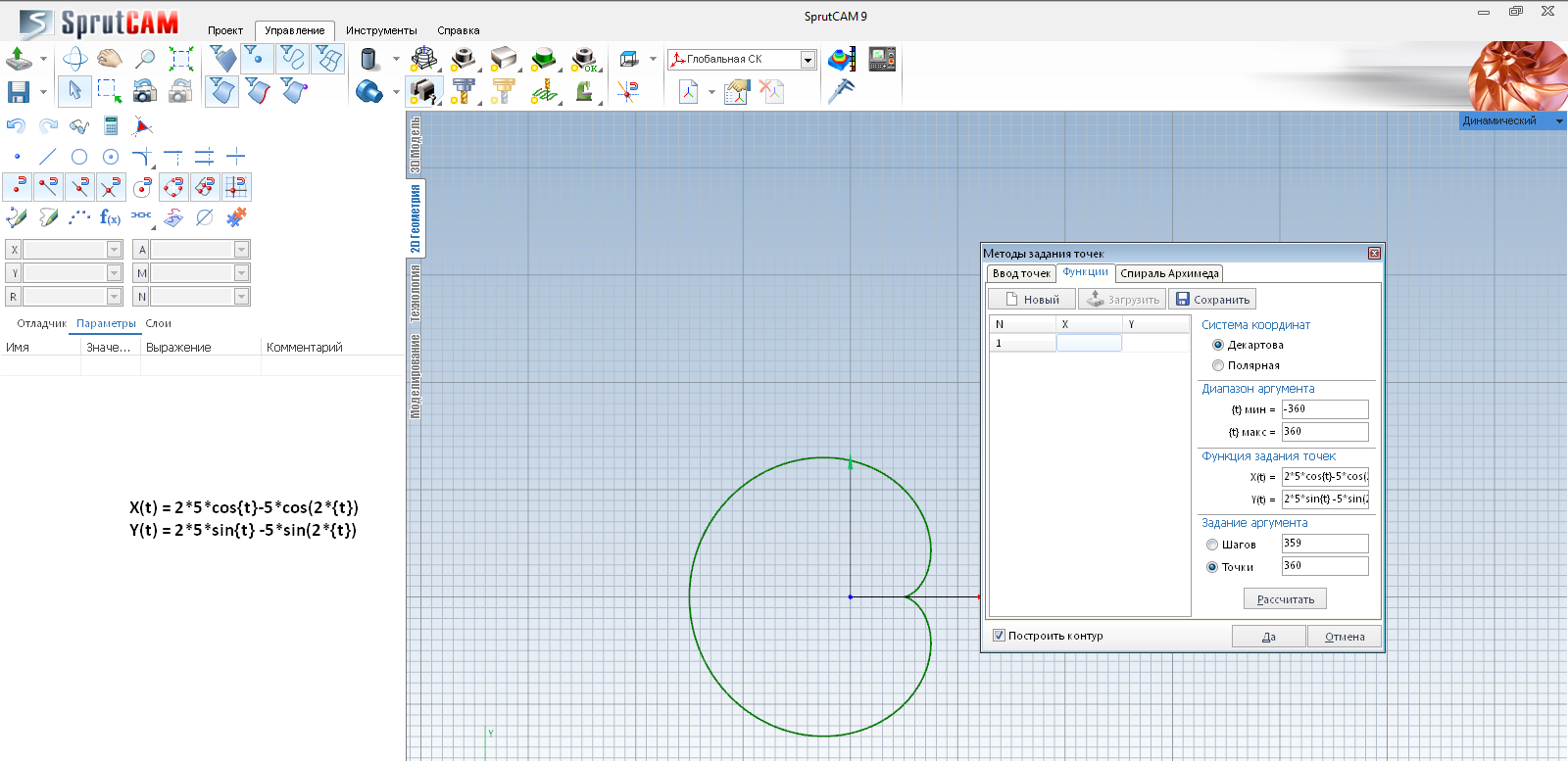

Я думаю, что копать надо в сторону создания 2D контура по функции (на вкладке 2D Геометрия)
2015-09-01_221139.png (4025 просмотров) <a class='original' href='./download/file.php?id=57275&mode=view' target=_blank>Загрузить оригинал (31.96 КБ)</a>
Надо бы тоже сесть поизучать встроенный редактор 2D геометрии. Никак руки не дойдут. Я с ним имел дело только на визуальном уровне. А он всё-таки параметрический! По идее в нём можно накрутить любой контур, который просто мышкой по экрану не натыкать ))

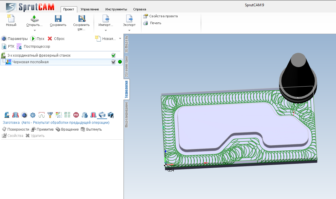

Re: SprutCAM
Сообщение DoodleJump »
трохоида.png (4010 просмотров) <a class='original' href='./download/file.php?id=57291&mode=view' target=_blank>Загрузить оригинал (90.18 КБ)</a>
Nick, видимо речь идет о чем-то типа такого, да ?
Если ответ положительный - то я использовал черновую послойную, и натыкал такие параметры:
параметры.png (4010 просмотров) <a class='original' href='./download/file.php?id=57292&mode=view' target=_blank>Загрузить оригинал (64.52 КБ)</a>

MX_Master, точно :)
Вот взять допустим для примера кардиоиду
кардиоида.png (4006 просмотров) <a class='original' href='./download/file.php?id=57293&mode=view' target=_blank>Загрузить оригинал (181.37 КБ)</a>
Фиг когда такое опишешь:)

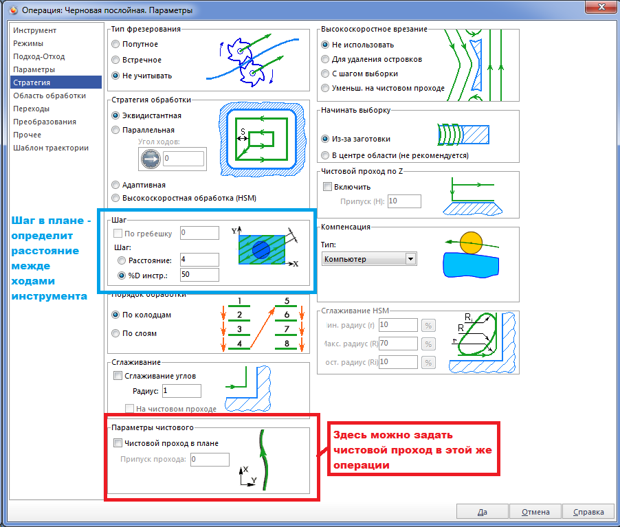

DoodleJump писал(а):Если ответ положительный - то я использовал черновую послойную, и натыкал такие параметры:
У меня почему-то эти параметры не активны...
А чтобы задать толщину выборки, придется самому контур отрисовывать?
Скажем нам надо из квадратика вырезать звездочку.
И чистовой проход будет с двух сторон? Или чистовой надо будет отдельным 2Д контуром делать?

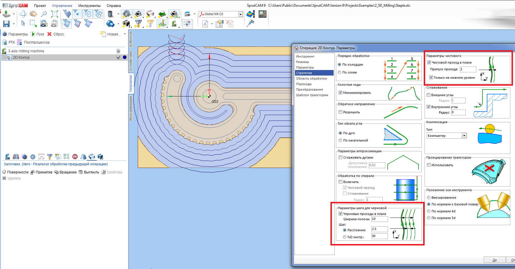

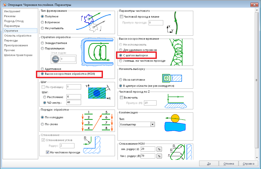

Nick, а что используется в качестве исходной модели? чертеж или 3д-модель?
Если 3д-модель - то, можно сделать так
создать Черновую послойную, в параметрах операции (в разделе параметры) определить уровни обработки.
переходим на стратегию:
Скриншот 2015-09-02 11.15.11.png (3965 просмотров) <a class='original' href='./download/file.php?id=57300&mode=view' target=_blank>Загрузить оригинал (98.3 КБ)</a>
Толщину выборки система сама определяет как разницу между моделями детали и заготовки.
Можно все сделать 2д-контуром - используя параметр "черновые проходы в плане" - но многовато лишних пермещений
Скриншот 2015-09-02 11.24.02.png (3965 просмотров) <a class='original' href='./download/file.php?id=57302&mode=view' target=_blank>Загрузить оригинал (232.32 КБ)</a>

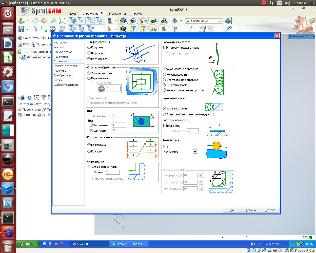

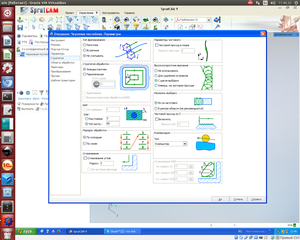

Re: SprutCAM

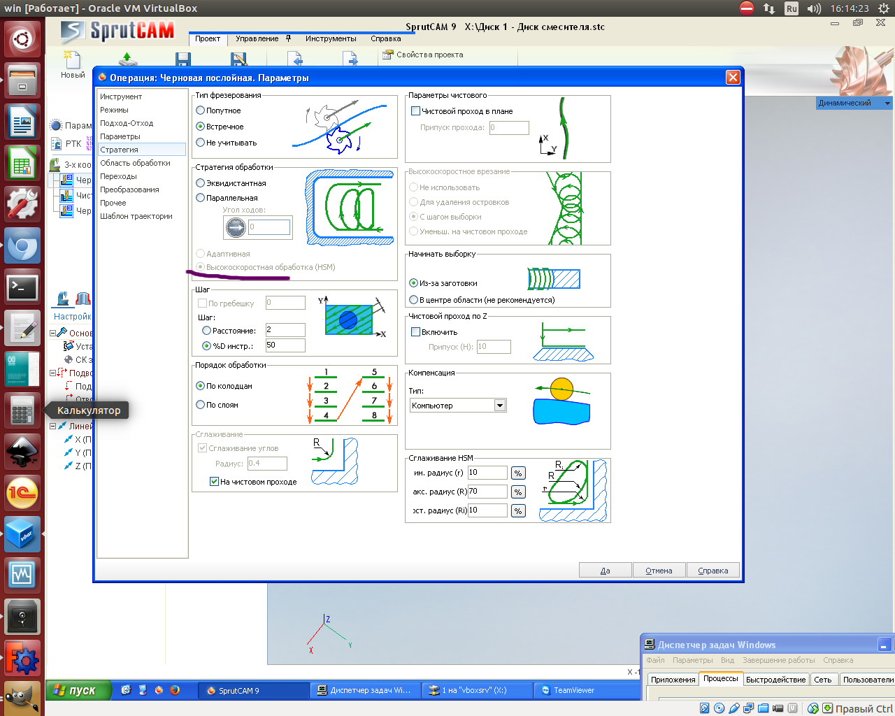

Но так нет трохоиды.
Не понимаю почему у меня ВСО не активно...
43.png (3959 просмотров) <a class='original' href='./download/file.php?id=57305&mode=view' target=_blank>Загрузить оригинал (292.71 КБ)</a>
Re: SprutCAM
Nick писал(а):Но так нет трохоиды.
могу ошибаться, но может и прав лицензии недостаточно
Re: SprutCAM
MX_Master писал(а):могу ошибаться, но может и прав лицензии недостаточно
Попробовал у себя - есть ВСО и даже работает. Лицензия - повторно выпрошенный 30-дневный триал на Mach3.

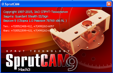

Re: SprutCAM
Посмотрел у себя. У меня ВСО там нет ))

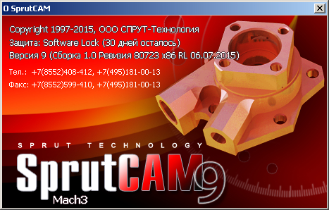

Возможно, разные сборки 9-й версии. У меня, по-моему, далеко не новая - сборка 0.2, ревизия 75806 от 02.10.2014. А у вас?
Re: SprutCAM
Сверим версии?
2015-09-02_150602.jpg (3946 просмотров) <a class='original' href='./download/file.php?id=57311&mode=view' target=_blank>Загрузить оригинал (198.38 КБ)</a>
Re: SprutCAM
Моя версия:
Сергей Саныч, а можешь скинуть свой проект, может мы что-то не так в настройках делаем?
sprut.png (3939 просмотров) <a class='original' href='./download/file.php?id=57326&mode=view' target=_blank>Загрузить оригинал (111.29 КБ)</a>
Re: SprutCAM
Да пожалуйста :)
В первой операции включена ВСО.
Диск смесителя.zip
(331.41 КБ) 375 скачиваний
Re: SprutCAM
Прикол :)
1.png (3926 просмотров) <a class='original' href='./download/file.php?id=57329&mode=view' target=_blank>Загрузить оригинал (277.84 КБ)</a>
