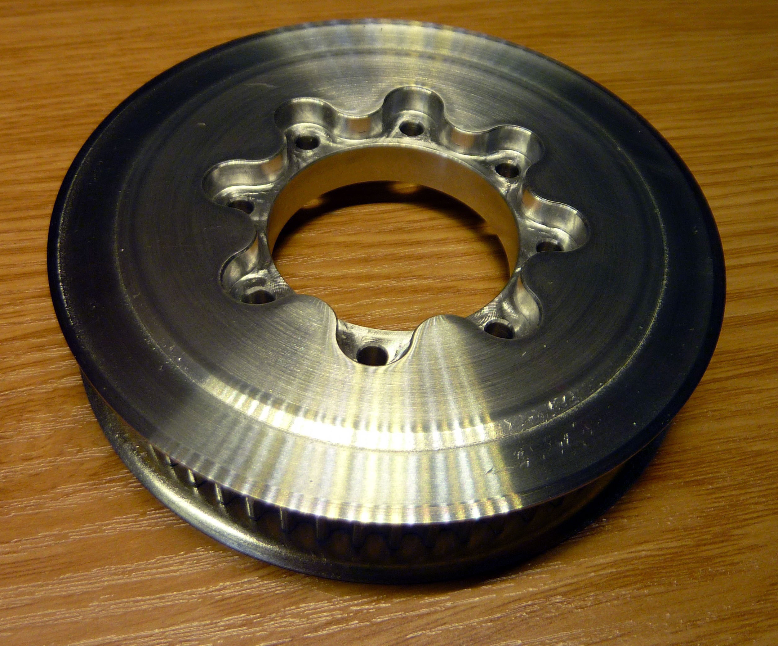

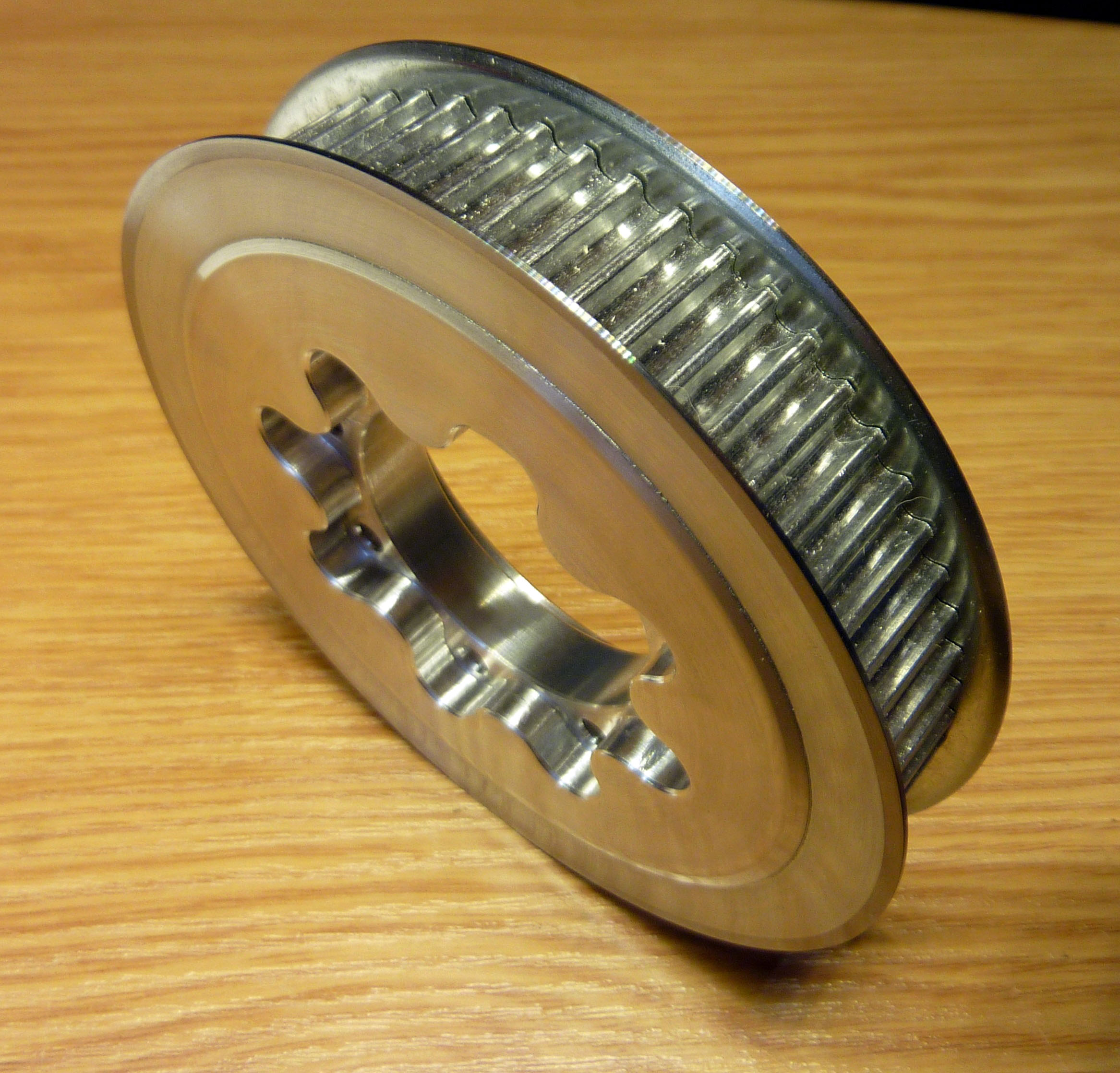

А так же и шкив переделаю, с стальной втулкой, 2 роликовых стягивать надо, и чтобы преднатяг не убегал в виду дюрале-го шкива, вставка сталь.
Pulley-1.JPG (3899 просмотров) <a class='original' href='./download/file.php?id=55025&mode=view' target=_blank>Загрузить оригинал (272.69 КБ)</a>
Pulley-2.JPG (3899 просмотров) <a class='original' href='./download/file.php?id=55026&mode=view' target=_blank>Загрузить оригинал (273.05 КБ)</a>

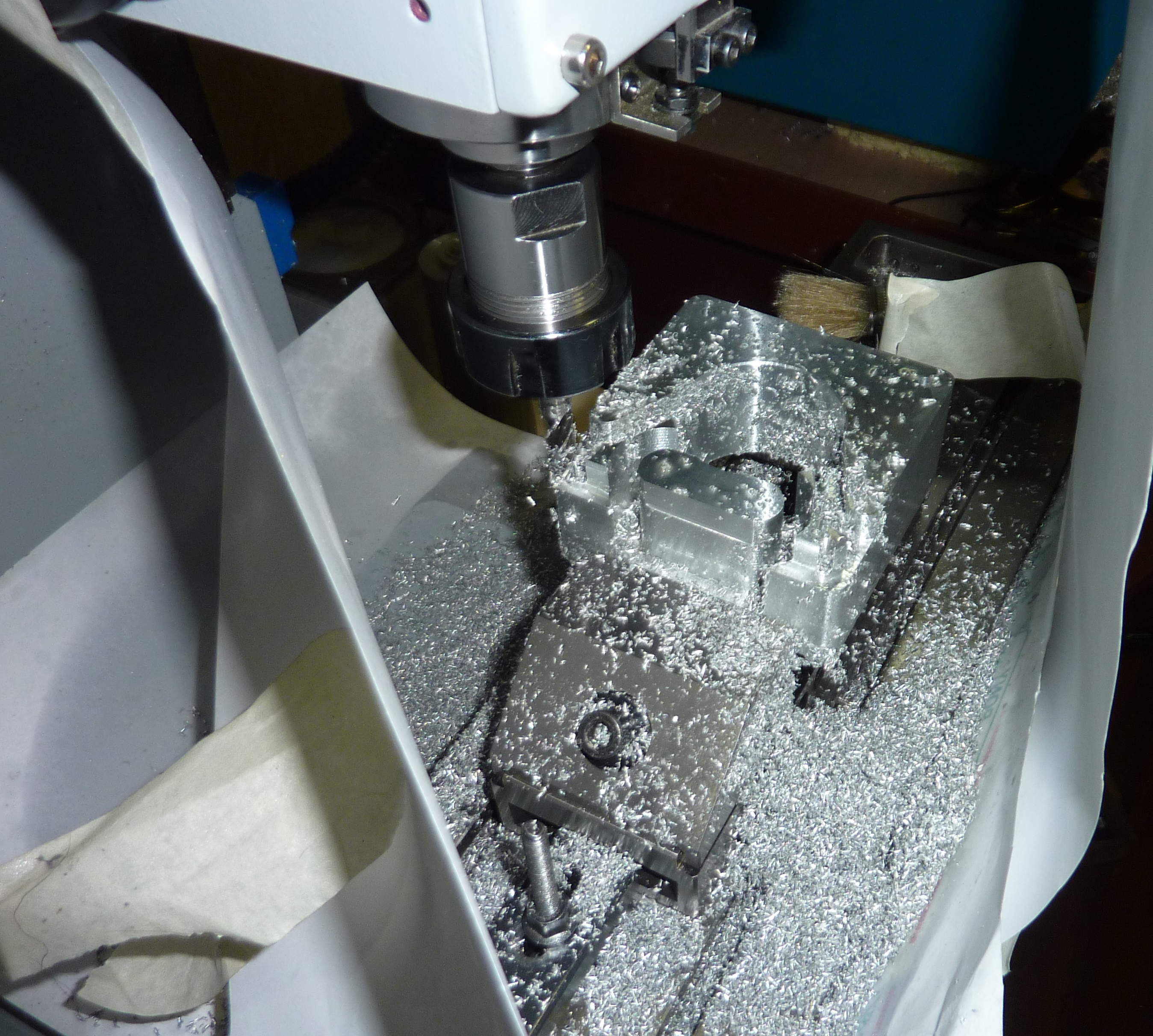

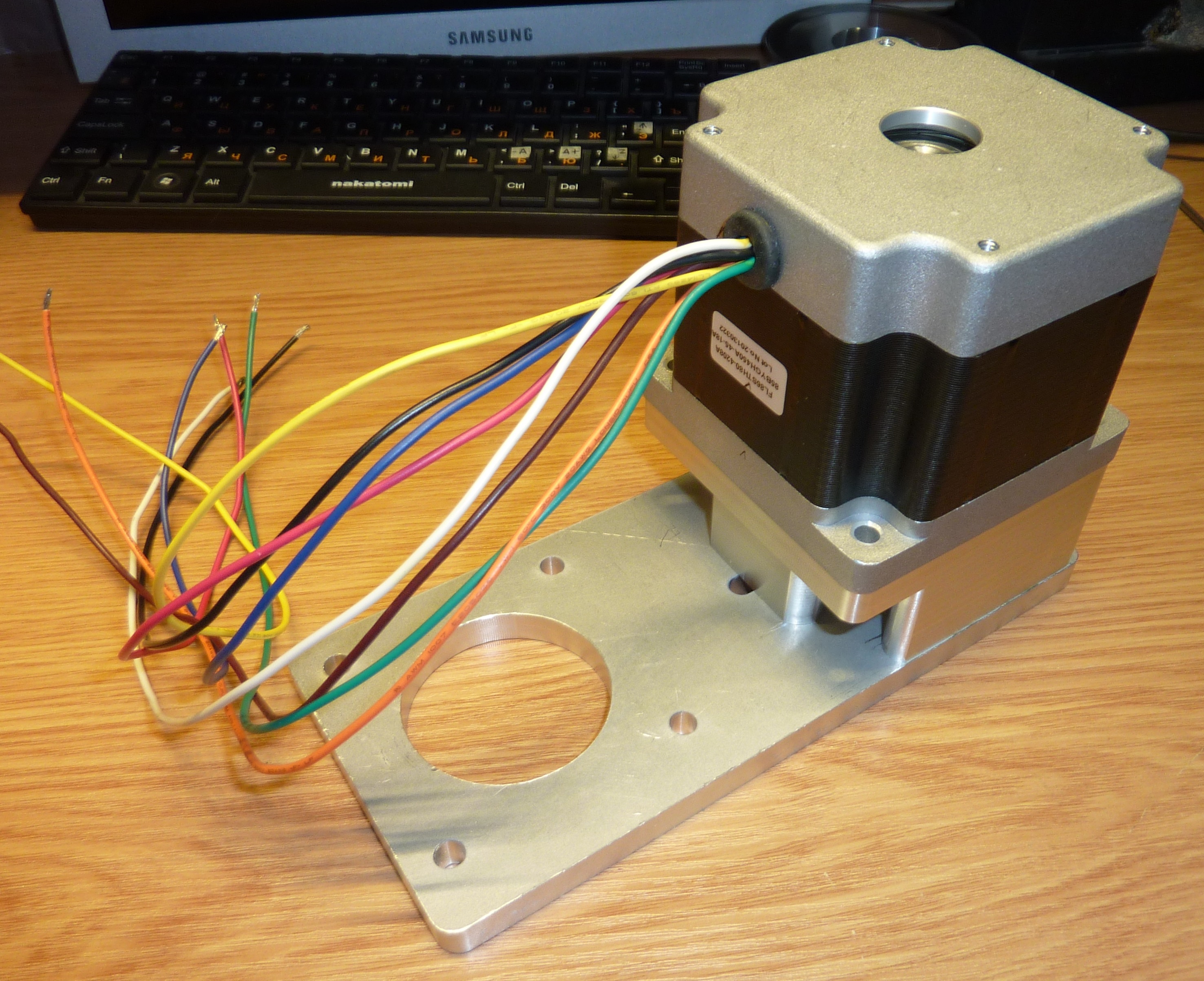

Сообщение DeNew Lab »

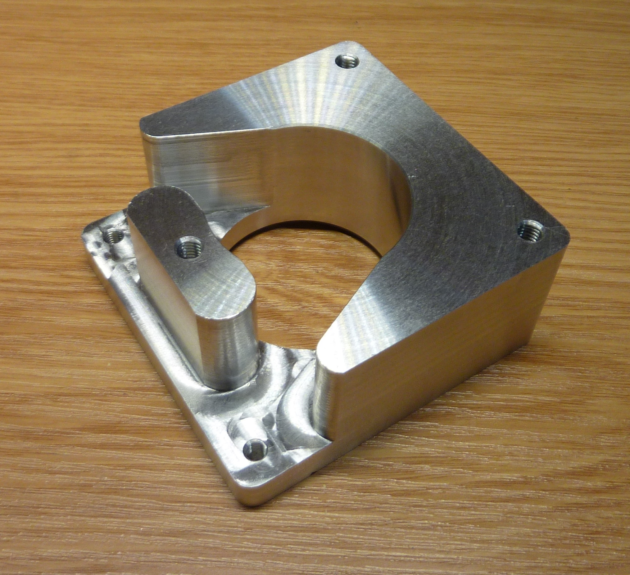

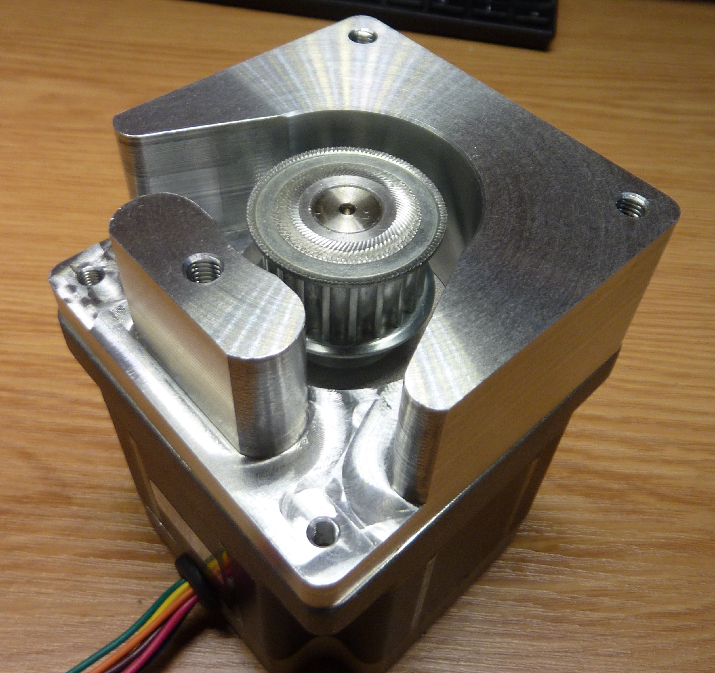

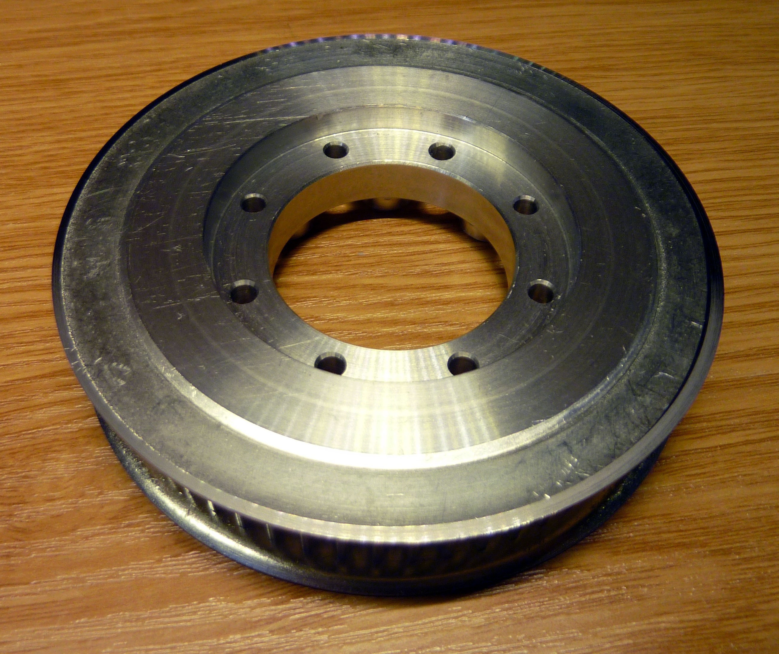

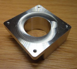

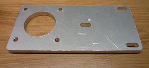

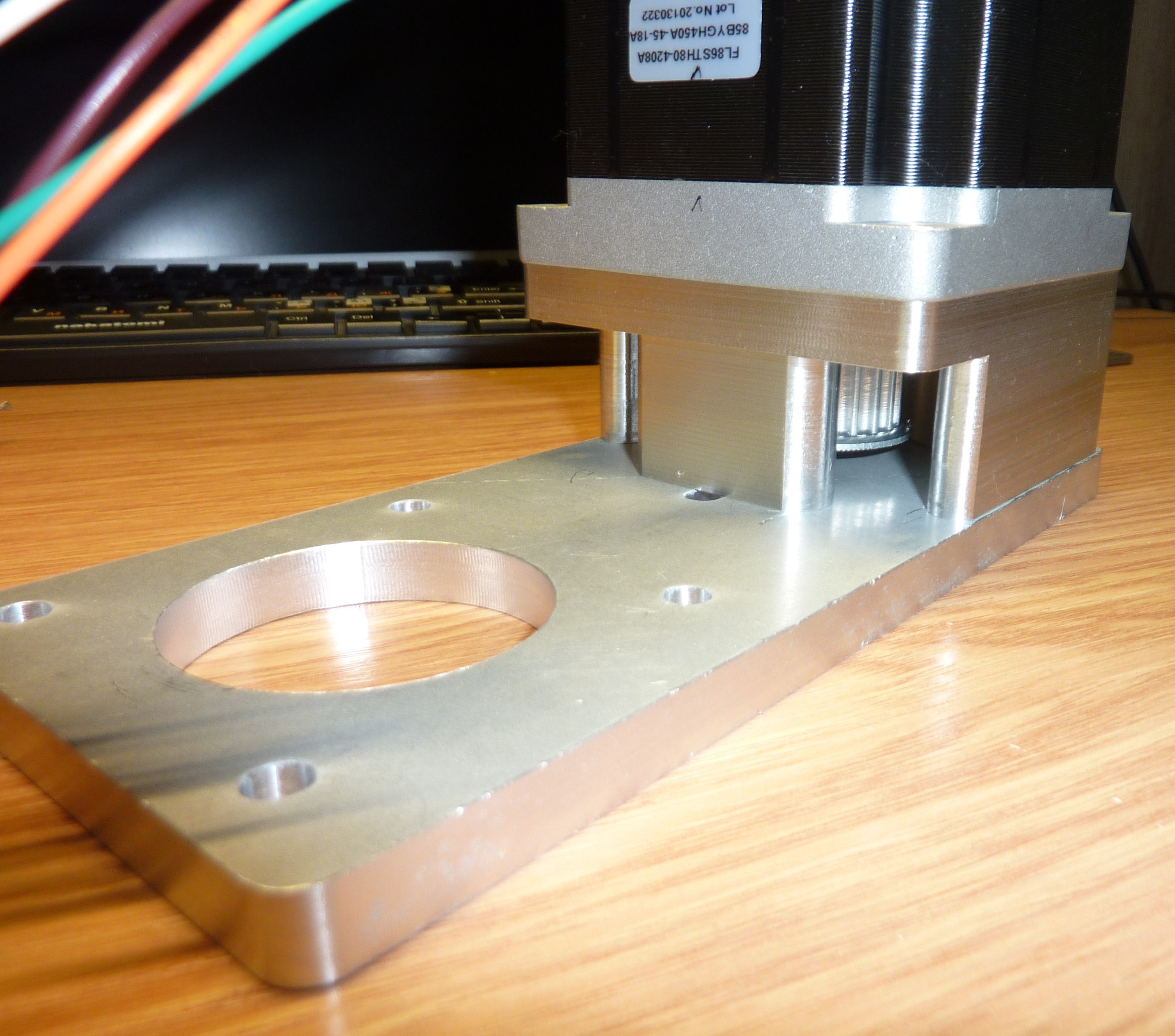

Продолжаю изготовлять детали.
P1080735.JPG (3460 просмотров) <a class='original' href='./download/file.php?id=59139&mode=view' target=_blank>Загрузить оригинал (1.58 МБ)</a>
P1080741.JPG (3460 просмотров) <a class='original' href='./download/file.php?id=59140&mode=view' target=_blank>Загрузить оригинал (989.51 КБ)</a>
P1080742.JPG (3460 просмотров) <a class='original' href='./download/file.php?id=59141&mode=view' target=_blank>Загрузить оригинал (1.01 МБ)</a>
P1080743.JPG (3460 просмотров) <a class='original' href='./download/file.php?id=59142&mode=view' target=_blank>Загрузить оригинал (1.31 МБ)</a>
P1080745.JPG (3460 просмотров) <a class='original' href='./download/file.php?id=59143&mode=view' target=_blank>Загрузить оригинал (1.08 МБ)</a>
P1080746.JPG (3460 просмотров) <a class='original' href='./download/file.php?id=59144&mode=view' target=_blank>Загрузить оригинал (1.54 МБ)</a>
P1080747.JPG (3460 просмотров) <a class='original' href='./download/file.php?id=59145&mode=view' target=_blank>Загрузить оригинал (1.67 МБ)</a>
P1080748.JPG (3460 просмотров) <a class='original' href='./download/file.php?id=59146&mode=view' target=_blank>Загрузить оригинал (732.17 КБ)</a>
P1080749.JPG (3460 просмотров) <a class='original' href='./download/file.php?id=59147&mode=view' target=_blank>Загрузить оригинал (796.36 КБ)</a>
P1080750.JPG (3460 просмотров) <a class='original' href='./download/file.php?id=59148&mode=view' target=_blank>Загрузить оригинал (661.57 КБ)</a>
CNC Works
alexandr_st
Сообщения: 107
Зарегистрирован: 08 мар 2015, 14:06
Репутация: 169
Re: Поворотная ось 4x Axis
Сообщение alexandr_st »
Красиво. А что с центровкой шкива? Как биение относительно оси выставляется?
С месяц назад случилась у меня неприятность - лопнул вал двигателя. На нем сидел зубчатый шкив. Отпахал он года четыре в бешеных режимах. Хорошо, что на замену был еще один такой двигатель. Вывод из этой истории такой: не вешать на вал никаких шкивов. Только через упругую муфту на дополнительный вал в подшипниках, а уж на него в свою очередь вешай чего не попадя. Есть еще вариант, но трудноосуществимый по причине редкости. Подбирать двигатель с удлинненным валом. На конец вала цепляется подшипник и все это вставляется в корпус. Конец вала фиксируется и подшипник защищает вал от деформации
DeNew Lab
Сообщения: 442
Зарегистрирован: 09 июл 2015, 03:48
Репутация: 327
Настоящее имя: Даниил
Откуда: Москва, Зеленоград
alexandr_st писал(а):А что с центровкой шкива? Как биение относительно оси выставляется?
Биения не более 0,005мм. центровка, проточка, далее шкив на стальную втулку одеваться будет и на вал шпинделя, везде точить с высокой точностью детали нужно и нет проблем не уползёт.
alexandr_st писал(а):С месяц назад случилась у меня неприятность - лопнул вал двигателя. На нем сидел зубчатый шкив. Отпахал он года четыре в бешеных режимах.
Причин на это много и обсуждать не хочется, ремень тоже нельзя натягивать с диким усилием, чтобы на вал и подшипники нагрузка была дикая, но 4я ось это не скоростное устройство, и я согласен на слом вала, нежели городить огород с удлинением и тд... короче до :lamp_on: ;)

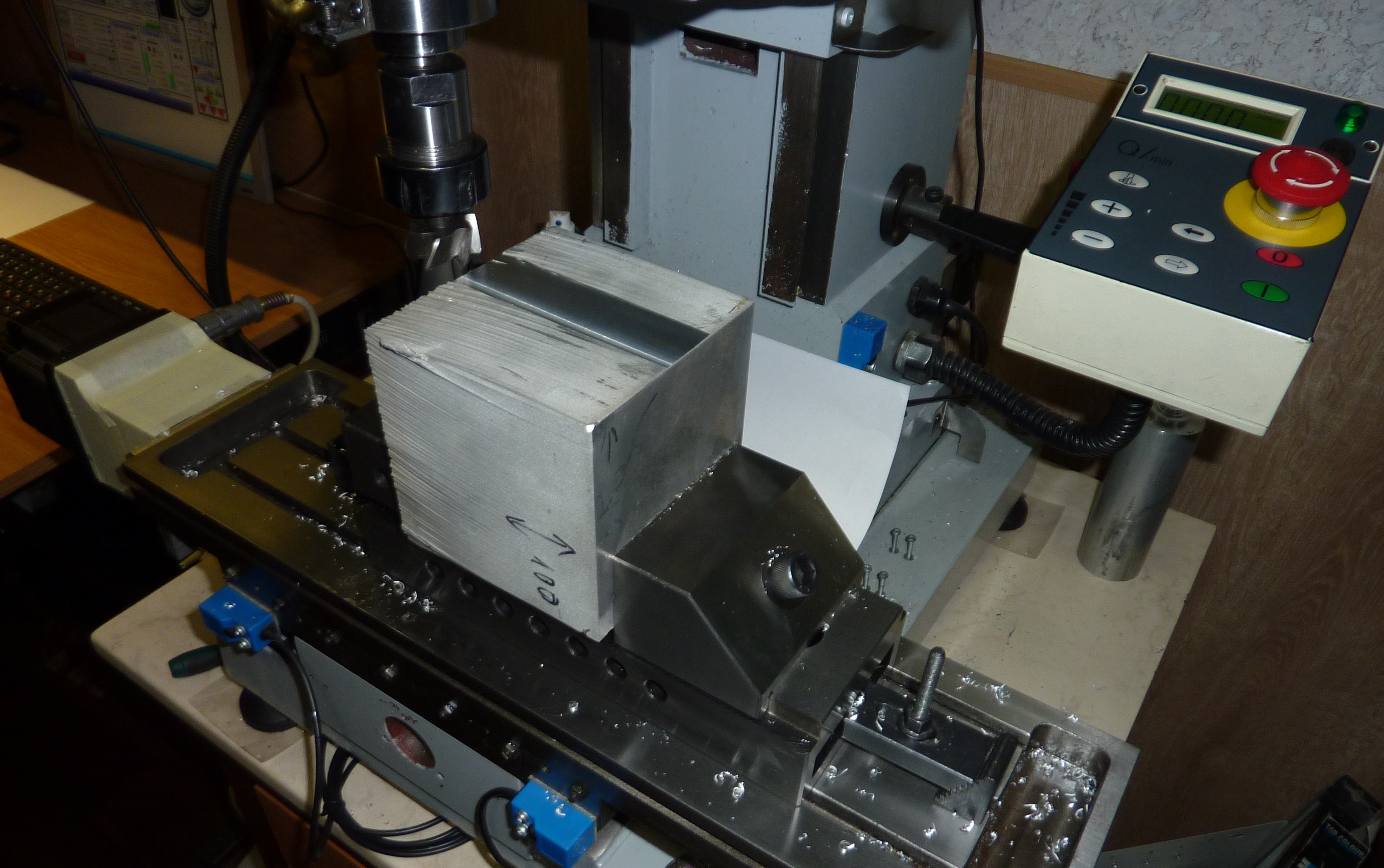

DeNew Lab
Сообщения: 442
Репутация: 327

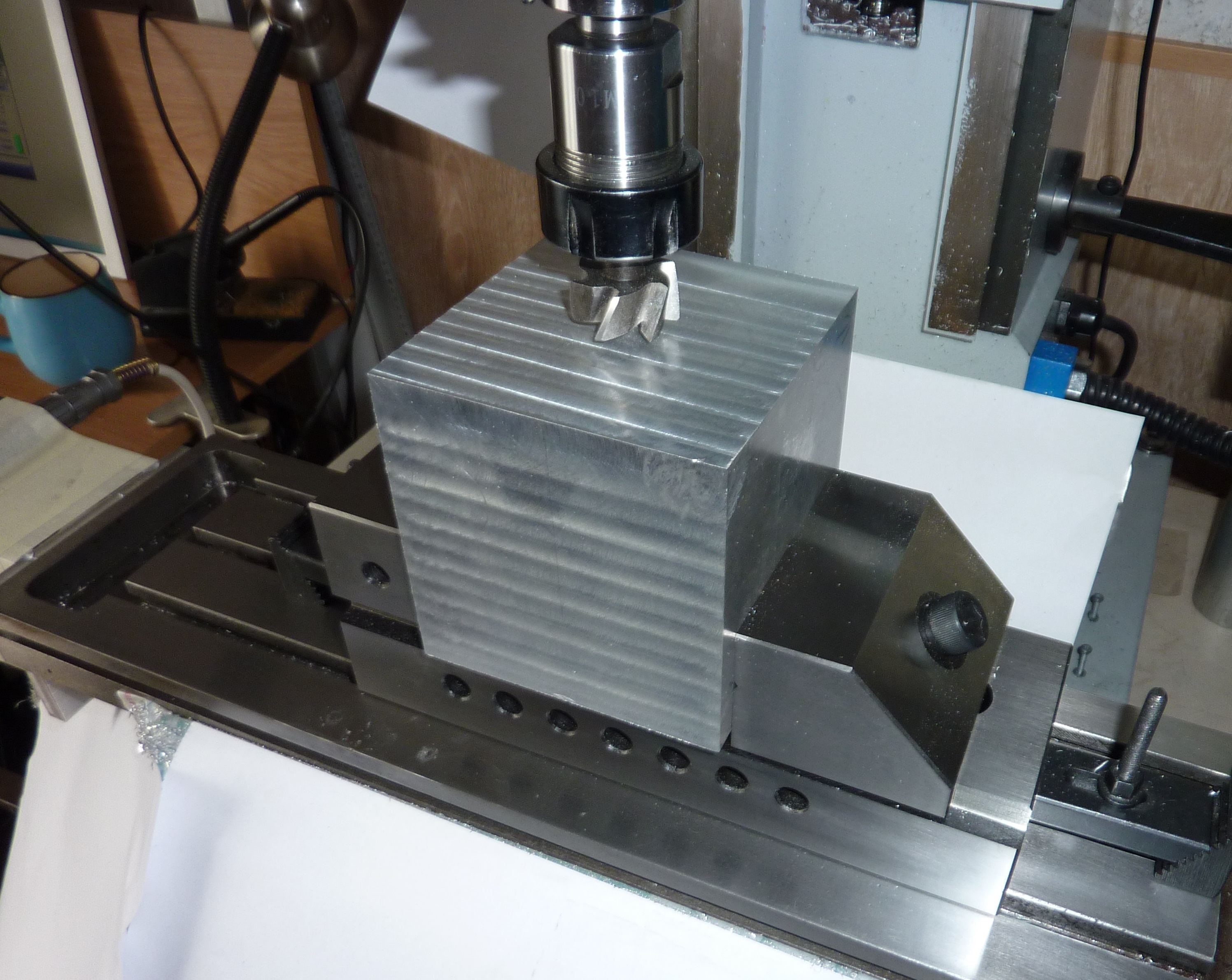

Будущий корпус оси, выровнял стенки куба.
P1080751.JPG (3367 просмотров) <a class='original' href='./download/file.php?id=59198&mode=view' target=_blank>Загрузить оригинал (1.67 МБ)</a>
P1080752.JPG (3367 просмотров) <a class='original' href='./download/file.php?id=59199&mode=view' target=_blank>Загрузить оригинал (1.41 МБ)</a>
CNC Works
Darxton
Сообщения: 2036
Репутация: 623
Сообщение Darxton »
DeNew Lab писал(а):биения не более 0,005мм
как координаты выставляли перед фрезеровкой?
