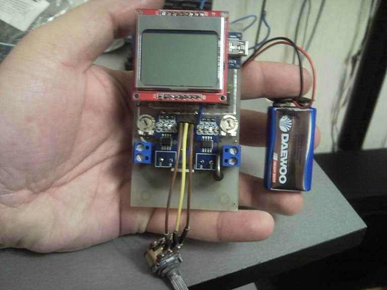

Kopyloff писал(а):А откуда питание ардуины и какой ток включения релюшки (у МК вроде макс. ток на выходе около 40 мА) - не погорит МК?
Ток на релюшке не помню сколько, но по даташиту точно меньше 40мА. Поэтому и подключил напрямую. Сезон отработал без проблем, ничего не погорело.
Питается от телефонной зарядки. Сделать корпус и окультурить руки не доходят...

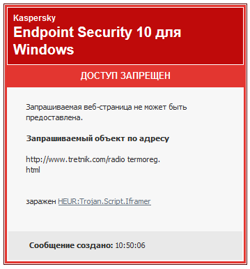

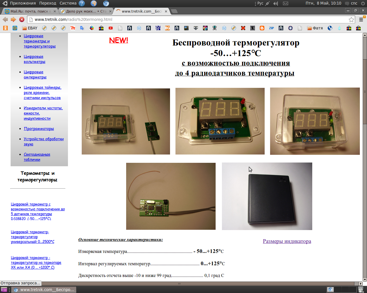

balomut писал(а):типа этого http://www.tretnik.com/radio%20termoreg.html
Вирусы!
balomut
Сообщения: 868
Репутация: 267
Откуда: Поланзбург
Re: Дело рук моих...
Сообщение balomut »
Да это у вас каспер дурацкий
Проверил своим Доктором - нет там ни чего
Kopyloff
Сообщения: 387
Репутация: 117
Откуда: Первоуральск
Сообщение Kopyloff »
Возможно. Но всё-равно не полезу на этот сайт :)

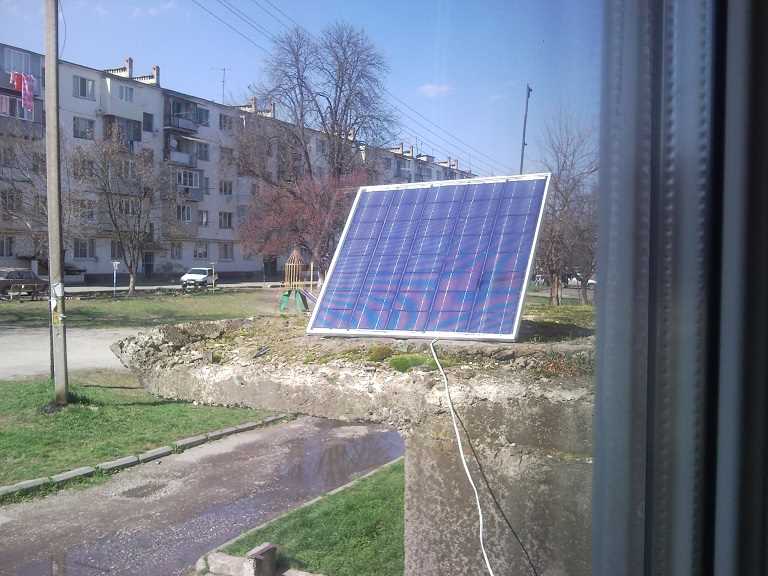

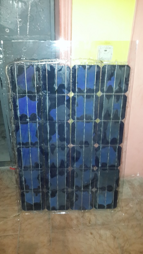

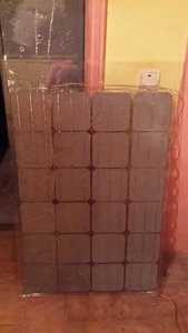

В прошлом году загорелся идеей альтернативной энергетики. Накупил солнечных элементов и собрал панельку...
Вот только по незнанию купил мало элементов, надо было 36-40 шт, а я купил 24 шт. И залил их не инкапсулянтом, а клеем ТИТАН...
Оно как-бы работает, но вид получился не ах-ти...
7ir5a-20131013_193251.jpg (3576 просмотров) <a class='original' href='./download/file.php?id=49958&mode=view' target=_blank>Загрузить оригинал (39.81 КБ)</a>
g9u4y-20131013_193151.jpg (3576 просмотров) <a class='original' href='./download/file.php?id=49959&mode=view' target=_blank>Загрузить оригинал (141.34 КБ)</a>

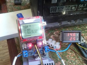

Потом купил другой комплект и собрал панель по-качественнее...
d6j94-140331_150546.jpg (3576 просмотров) <a class='original' href='./download/file.php?id=49964&mode=view' target=_blank>Загрузить оригинал (53.79 КБ)</a>

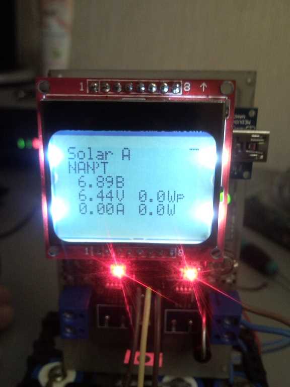

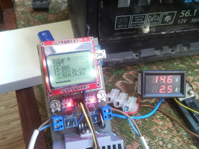

А к нему собрал контроллер, стыренный с нэта и доработанный...
f139k-140316_222654.jpg (3576 просмотров) <a class='original' href='./download/file.php?id=49960&mode=view' target=_blank>Загрузить оригинал (76.53 КБ)</a>
7qw69-140316_222725.jpg (3576 просмотров) <a class='original' href='./download/file.php?id=49961&mode=view' target=_blank>Загрузить оригинал (23.96 КБ)</a>
wa23c-140319_223330.jpg (3576 просмотров) <a class='original' href='./download/file.php?id=49962&mode=view' target=_blank>Загрузить оригинал (31.87 КБ)</a>
5nm77-140319_222812.jpg (3576 просмотров) <a class='original' href='./download/file.php?id=49963&mode=view' target=_blank>Загрузить оригинал (27.12 КБ)</a>
А это испытание в работе второй панели...
435rj-140331_150617.jpg (3576 просмотров) <a class='original' href='./download/file.php?id=49965&mode=view' target=_blank>Загрузить оригинал (46.06 КБ)</a>
