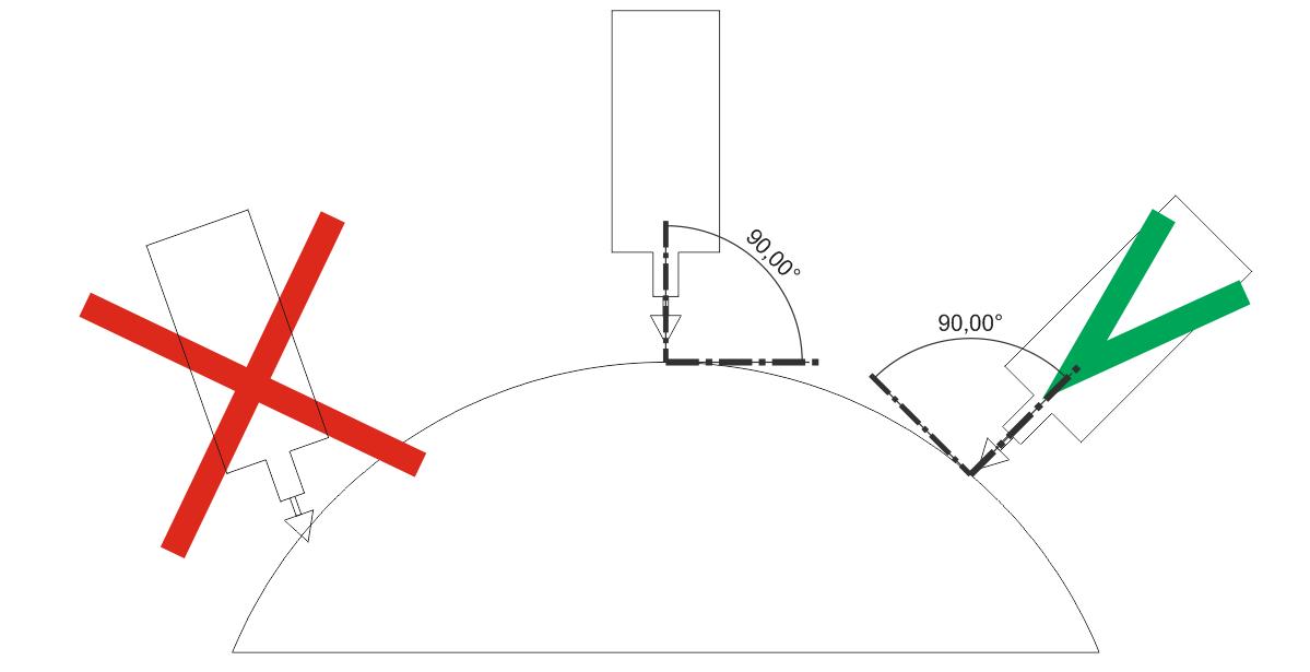

Сообщение Почемучка »
пришло поворотное устройство, которое было отправлено на доработку..
остался не ясен вопрос, как мне настроить поворот самого шпинделя?? т.е. про обработке дуги он был перпендикулярен ей..

Re: вопрос по переходу с трех осей на пять.
Сообщение Дмитро »
Почемучка писал(а):как мне настроить поворот самого шпинделя
Настройкой занимается CAM.
Почемучка
Сообщения: 18
Зарегистрирован: 31 мар 2015, 11:27
Demetrius писал(а):
Почемучка писал(а): Настройкой занимается CAM.
т.е. мне не нужно будет ломать голову как сделать перпендикуляр на дуге, не зависимо от передаточного числа шкивов на повротном устройстве?
Дмитро
Сообщения: 1060
Репутация: 1139
Откуда: Киев
Сообщение Дмитро »
Почемучка писал(а):т.е. мне не нужно будет ломать голову как сделать перпендикуляр на дуге
Верно. В CAM программе задаете нужные параметры и все.
Почемучка
Сообщения: 18
Demetrius писал(а):
Почемучка писал(а): Верно. В CAM программе задаете нужные параметры и все.
спасибо :good:
