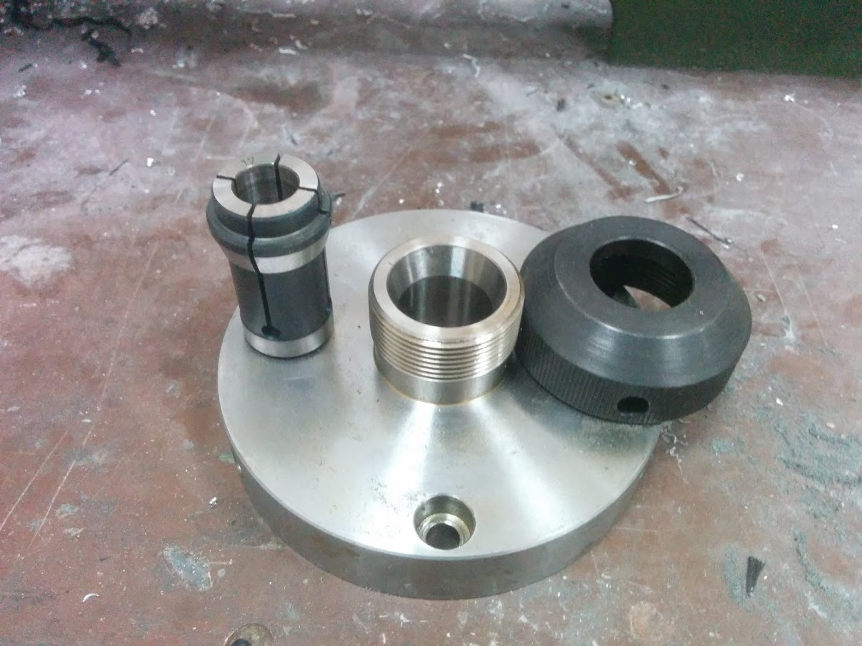

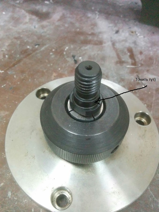

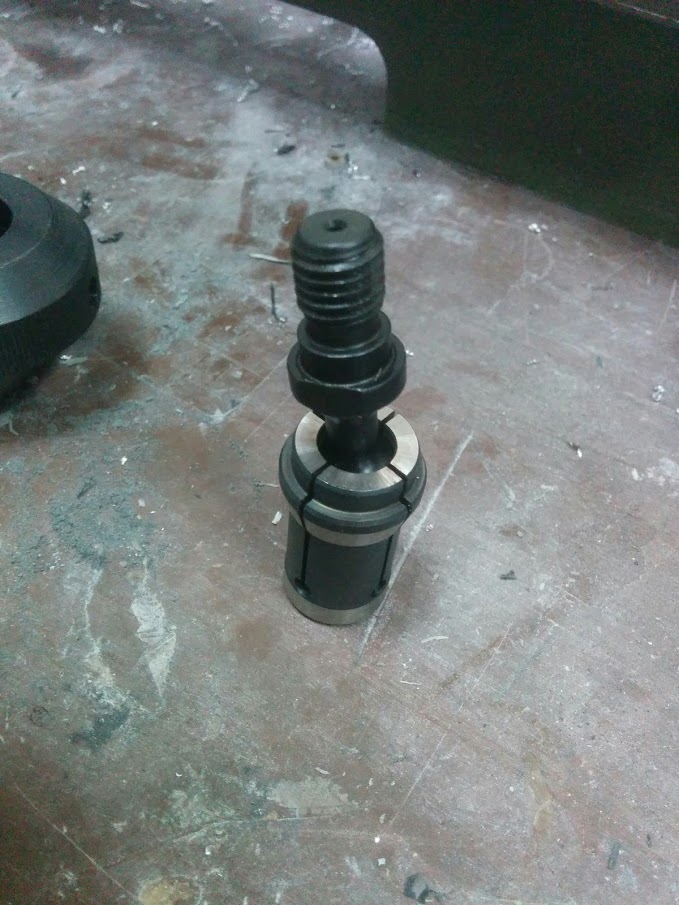

Еще небольшой очевидный лайфхак, который почему то особо нигде не описан:
Известное дело что конусы ISO30 и BT30 одинаковы от и до, кроме посадочного пояска штревеля и разнице в цене в полтора -два раза. Поясок BT30 - 12.5мм, а у ISO30 - 13мм. Поэтому чего делаем, покупаем все конусы под BT30, а штревели под ISO30 и протачиваем поясок до 12.5мм. Сложность кроется только в том, что ровных поверхностей для зажатия штревеля вобщем то и нет. Но у меня отлично зажалось в цанговый 12мм патрон от мелкого проксоновского токарника:

Re: Тяжелый фрезер по алюминию с подвижным порталом.600х700х
Про штревели я писал уже, себе тоже переделывал пару штук :)
мои нормально зажались в центрах, снимал понемногу , что бы не проворачивались
Там еще разные крепежные пояски на конусе, если ставить в магазин исо и бт, то надо делать разные вилки

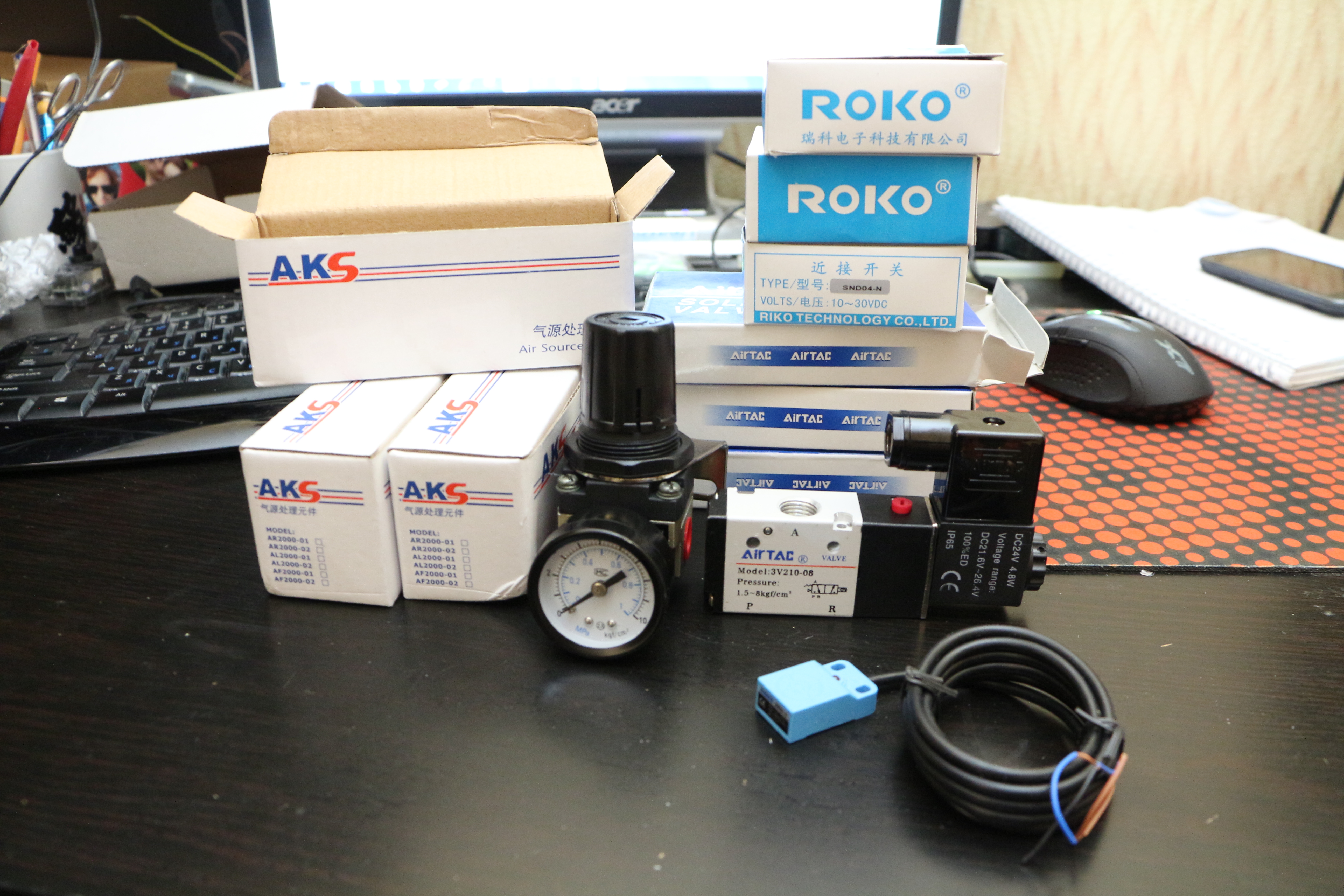

Пришла очередная посылка от узкоглазых, пневмореле, регуляторы давления и индукционные концевики:
IMG_6781.JPG (5518 просмотров) <a class='original' href='./download/file.php?id=55164&mode=view' target=_blank>Загрузить оригинал (5.1 МБ)</a>

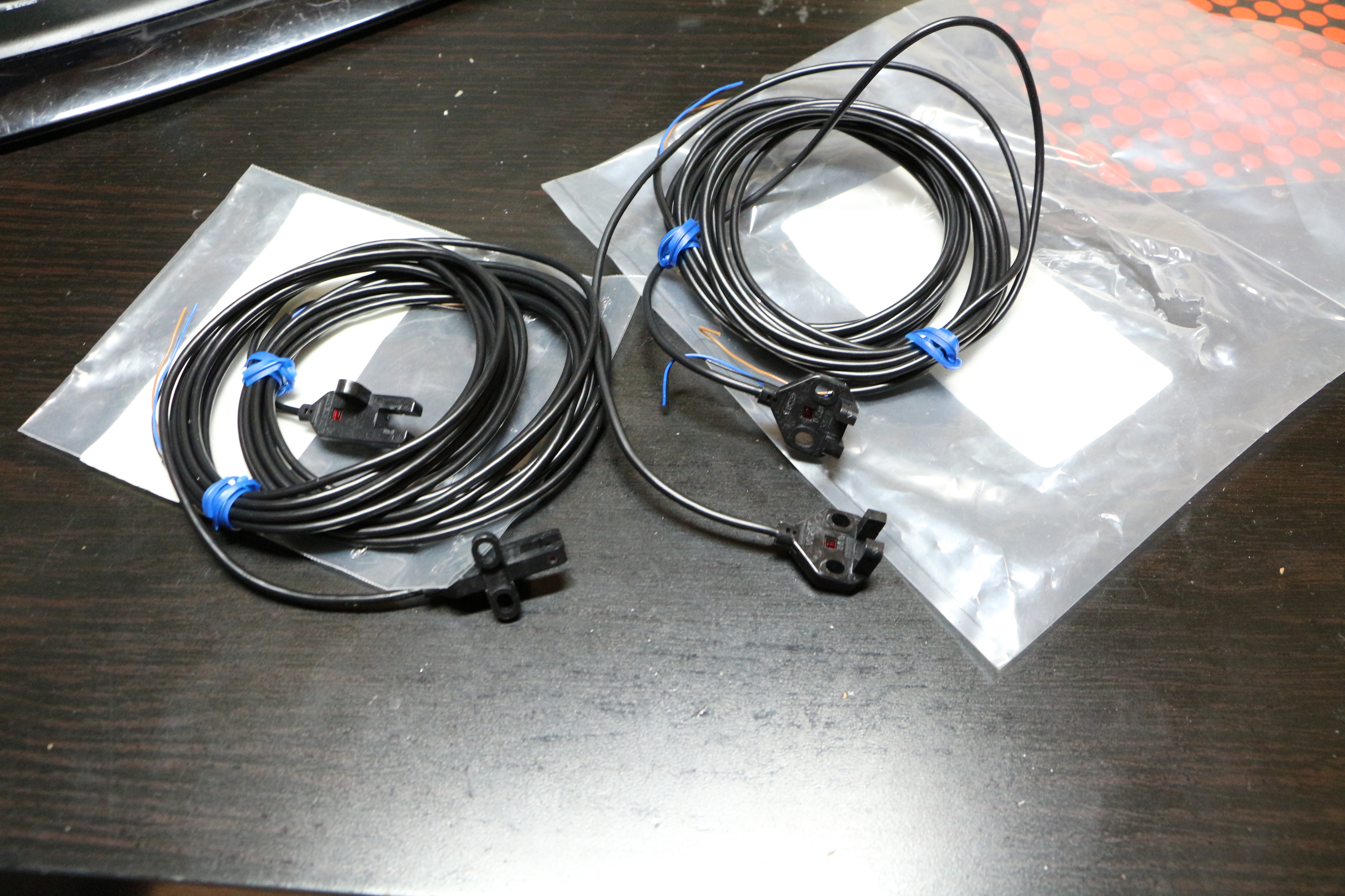

В качестве хоумов будут оптические омроны, оригинальные с диджикея:
IMG_6783.JPG (5518 просмотров) <a class='original' href='./download/file.php?id=55165&mode=view' target=_blank>Загрузить оригинал (5.74 МБ)</a>

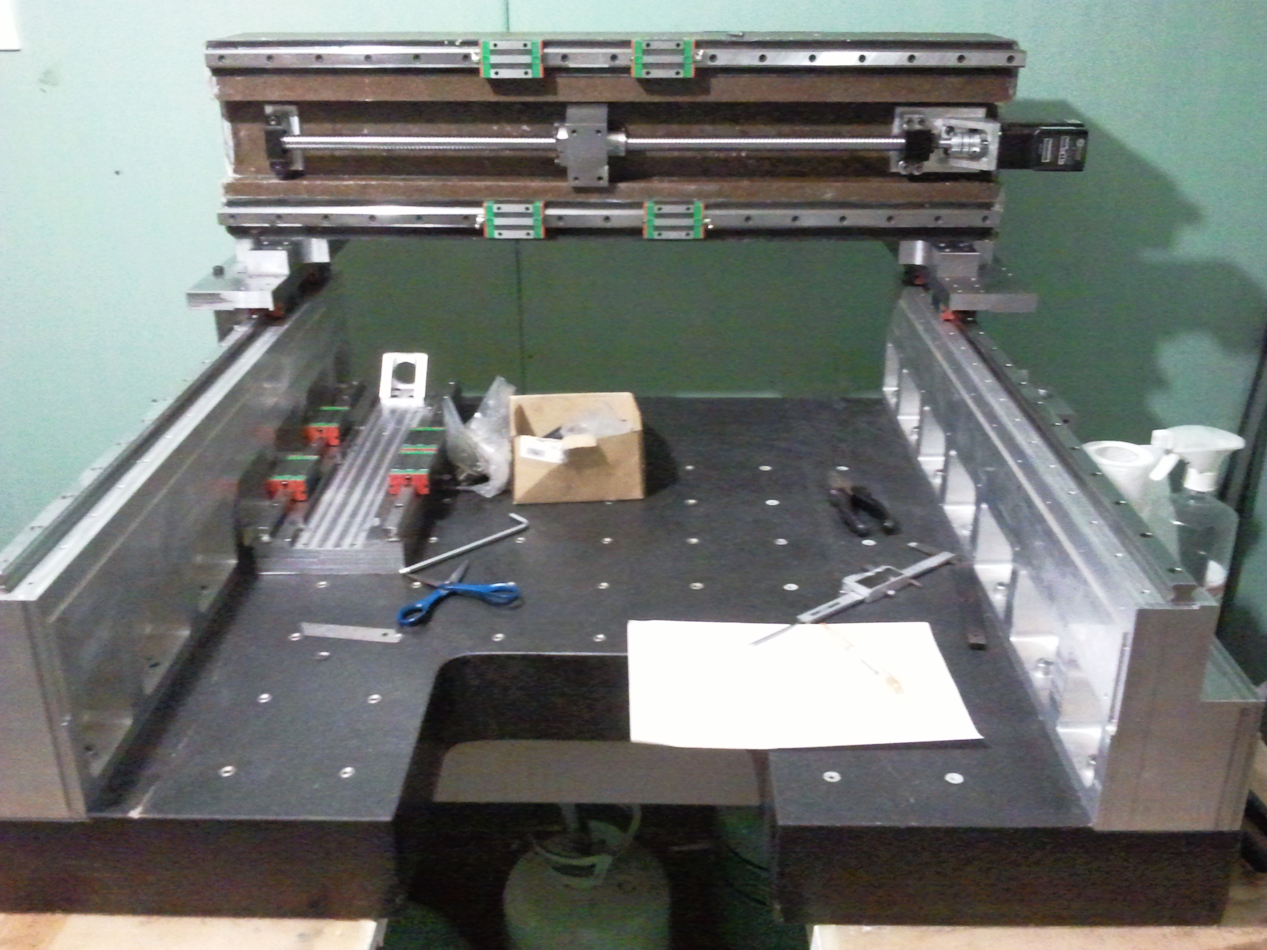

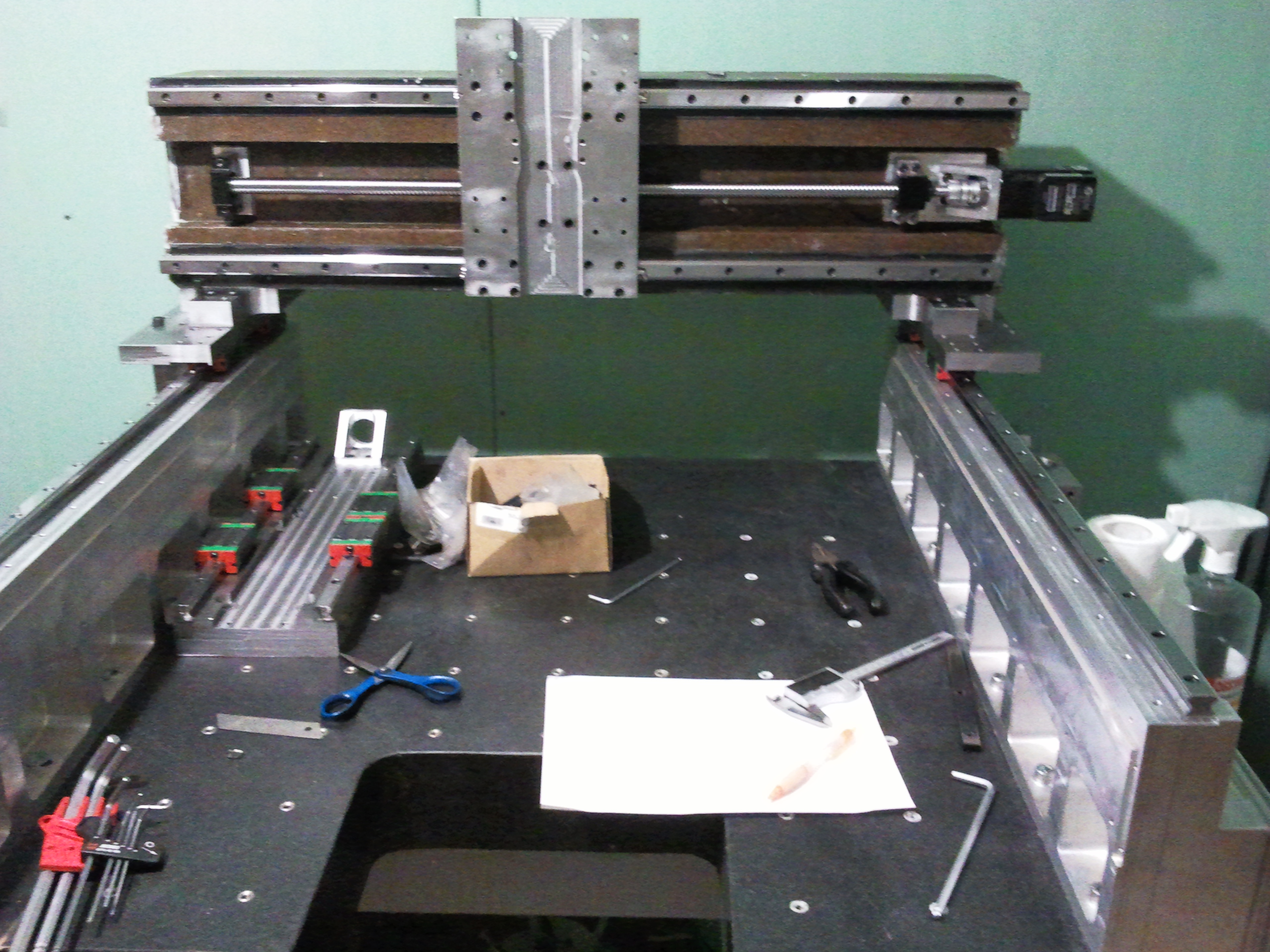

Подсобрал сегодня немного, как всегда не без косяков. Незнаю чем думал когда рисовал, но длинны муфты на ось Х не хватило, причем миллиметров эдак 10ть. По всем осям нормально, а по этой шляпа какая-то. Надо теперь либо длинную муфту искать, либо крепление мотора ближе переставлять, что не хотелось бы... Если у кого нибудь есть на примете хорошие муфты на валы 8/12.7мм, длинной 40-45мм, поделитесь плиз ссылкой.
Тем временем конструктор лего начинает быть похожим на станок:
Крута выглядит :good:
