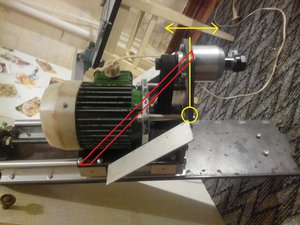

Как то визуально кажется, что слабовата сама схема крепления шпинделя на одной только пластине без ребер жесткости.
Я обозначил желтыми стрелками как будет гнутся. Просится какой то элемент жесткости как показано красным. Или усилить пластину еще дополнительно уголком. Нужно обязательно микрометром замерить отгиб этой пластины под нагрузкой. Тем более что на кончике фрезы образуется неслабый отгибающий рычаг .
Шпиндель (2801 просмотр) <a class='original' href='./download/file.php?id=46231&sid=f4d567700004dcf9609313e6da5acd07&mode=view' target=_blank>Загрузить оригинал (295.89 КБ)</a>
Шпиндель

rean32 писал(а):Как то визуально кажется, что слабовата сама схема крепления шпинделя на одной только пластине без ребер жесткости.
Там вылет не большой, вроде не критично должно деформироваться. Усилить сложно будет, двигатель все закрывает. Соберу станок и буду все обмеривать.
