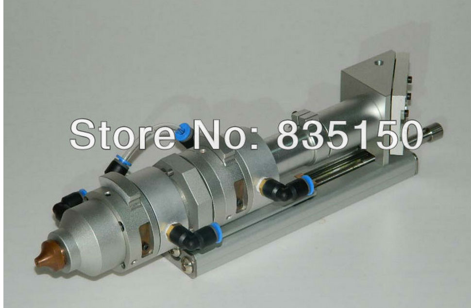

Всем привет. Воодушевленный KernLasers вернулся к экспериментам с резкой металла. Давно купил RECI 150 Вт., голову как на фото
Head.jpg (2959 просмотров) <a class='original' href='./download/file.php?id=48602&mode=view' target=_blank>Загрузить оригинал (91.6 КБ)</a>
, недавно приобрел ruida 320. ПО LaserWork. (Небольшое отступление - не пойму зачем люди покупают запчасти к станкам в россии, если можно получить из китая за 3-4 недели в 2-3 раза дешевле). Ну да ладно.
Собрал на базе китайского гравера.
1 мм режет, естественно кислородом. Пока просто врезки и отрезки, т.к. голова мотыляется - тяжелая и не хватает жесткости конструкции.
Нержавейку гравирует воздухом. Сейчас идут танцы с бубном т.к. ось Z с датчиком слежения за поверхностью металла пока не реализована, а без нее "ж.па". Сегодня столкнулся с проблемой - сопло и соответственно голова сильно греются после пары минут работы на 80%. Завтра добавлю водяной чиллер на голову.
Прочитал тут про проблему с отражением луча (может в этом и кроется причина столь быстрого нагрева сопла?) и разрушения трубки. В одном форуме пишут про ячейку Фарадея или зеркала-поляризаторы.
1. Подскажите пожалуйста где их взять и куда поставить чтоб было счастье. А то трубка сейчас ох как дорого стоить стала.
Еще ряд вопросов:
2. У американцев (KernLasers) похоже не предусмотрена установка линз с разным фокусом, для тонкого и толстого материала. Как же они его режут на линзе с одним фокусом?
3. Сейчас на металле использую линзу диаметром 25,4 мм и фокусным расстоянием 63,5 мм. Имеет ли смысл поискать линзу с меньшим фокусом?
4. Нашел статью (диссертацию что ли) про работу трубок при отрицательных температурах. Мощность в два раза увеличивается, срок службы якобы тоже увеличивается. Хочется в будущем попробовать. Кто-нибудь экспериментировал?
