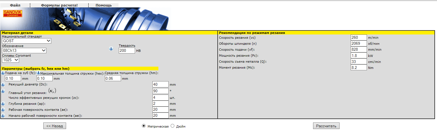

Примерные режимы
режим резанья.PNG (2519 просмотров) <a class='original' href='./download/file.php?id=42164&mode=view' target=_blank>Загрузить оригинал (86.52 КБ)</a>

На сколько я правильно понимаю - серводвигатель 0,75 кВт. сможет справиться с моей задачей.
"Погрызть" металл средней твердости (образно выражаясь), фрезой диаметром 60мм?

was47, серва ан сколько оборотов? 60мм фреза как бы немало
нікому нічого не нав'язую.
was47
Сообщения: 35
Зарегистрирован: 30 янв 2015, 00:07
Настоящее имя: was47
Re: ШД для вращения шпинделя с конусом BT30
Сообщение was47 »
aegis писал(а):серва ан сколько оборотов
Крутить не более 1500-2000об./мин

280метров в минуту при 1500 оборотах... много. я просто вспоминаю как фрезеровали титан примерно такой фрезой на 675м фрезере (там движок полтора кВт и коробка скоростей). там оборотов 315 наверно было если не меньше. титан по обработке примерно как сталь если все правильно заточено. не хватит момента без редукции думается.
блин сядьте и посчитайте что надо и потом сравните с характеристиками движка. неужто думается что кто-то за вас все сделать должен
