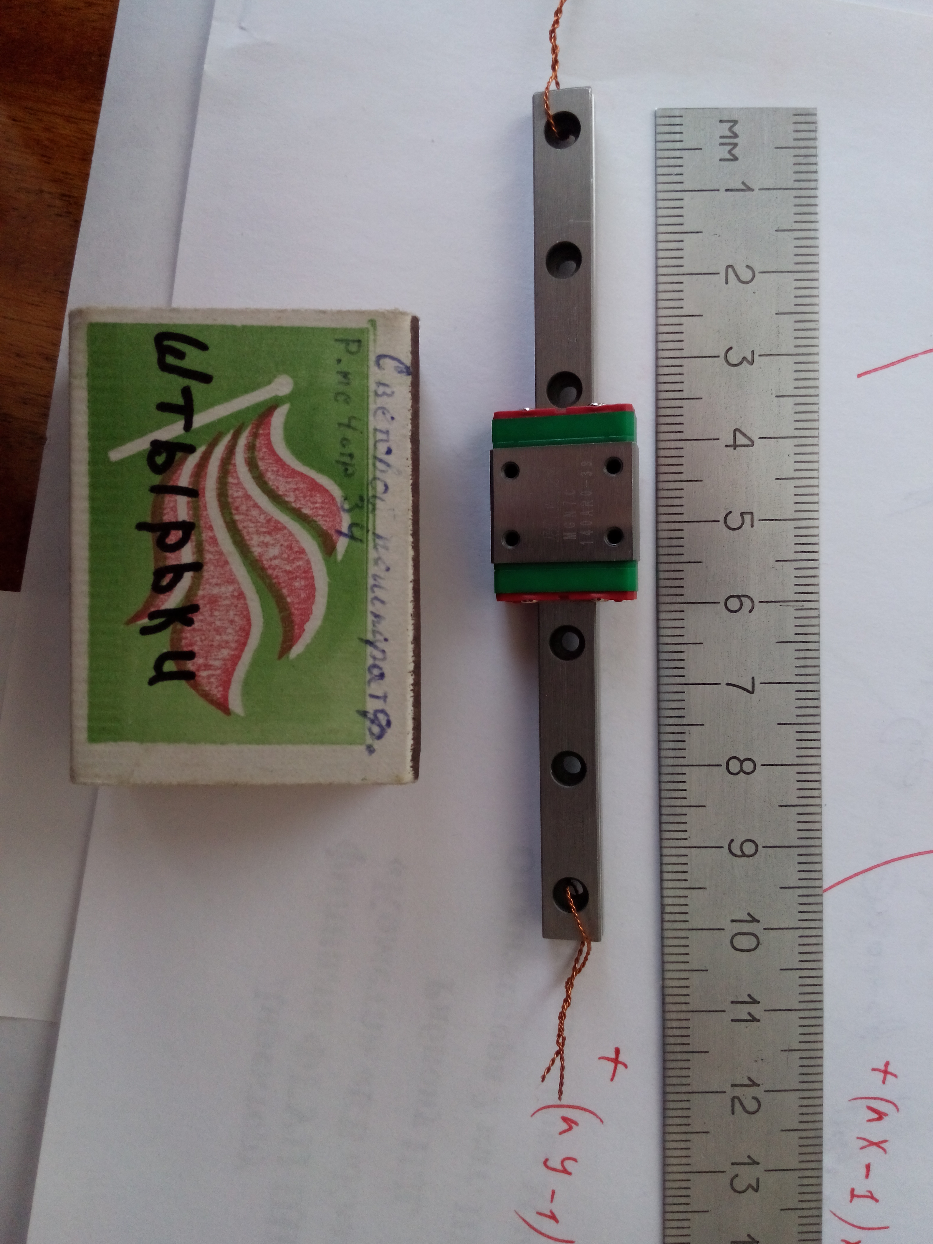

Nick писал(а):Ты бы линейку и/или зажигалку рядом положил, чтобы можно было размер оценить
Коробок спичечный :)
MegaElektronik
Сообщения: 38
Зарегистрирован: 12 янв 2015, 15:22
Репутация: 31
Re: Хочу сделать микрометрический 3-х осевой столик.
Сообщение MegaElektronik »
Ширина рельса 7 мм, длинна 100 мм.
Ширина каретки 17 мм, длинна 22 мм.
Вообще мне казалось они должны быть чуть больше... по ощущениям.

Фото, так фото...
С коробком? Да не вопрос! И линейку...
Тольфото на телефон, а он перспективу сильно корежит.

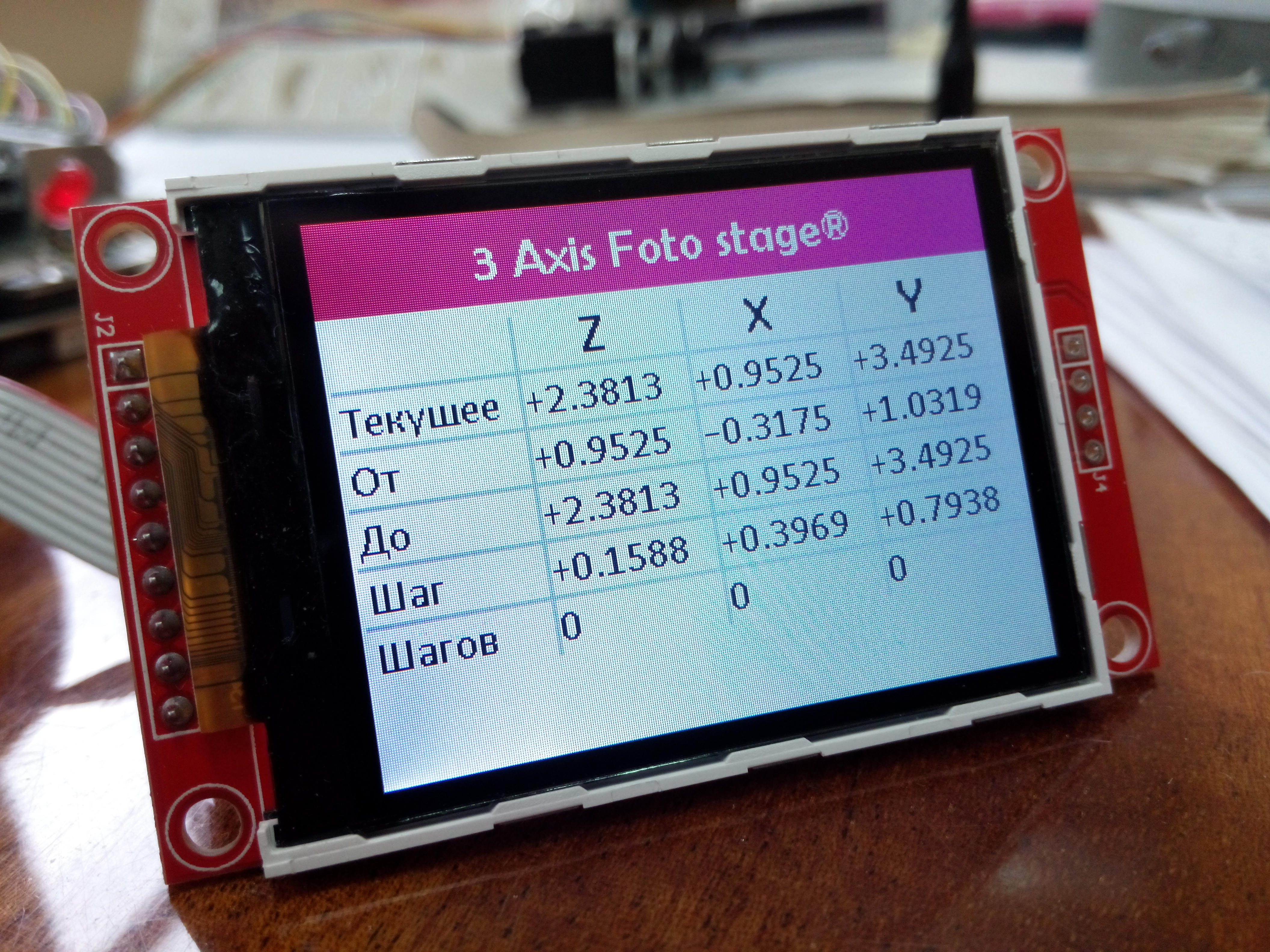

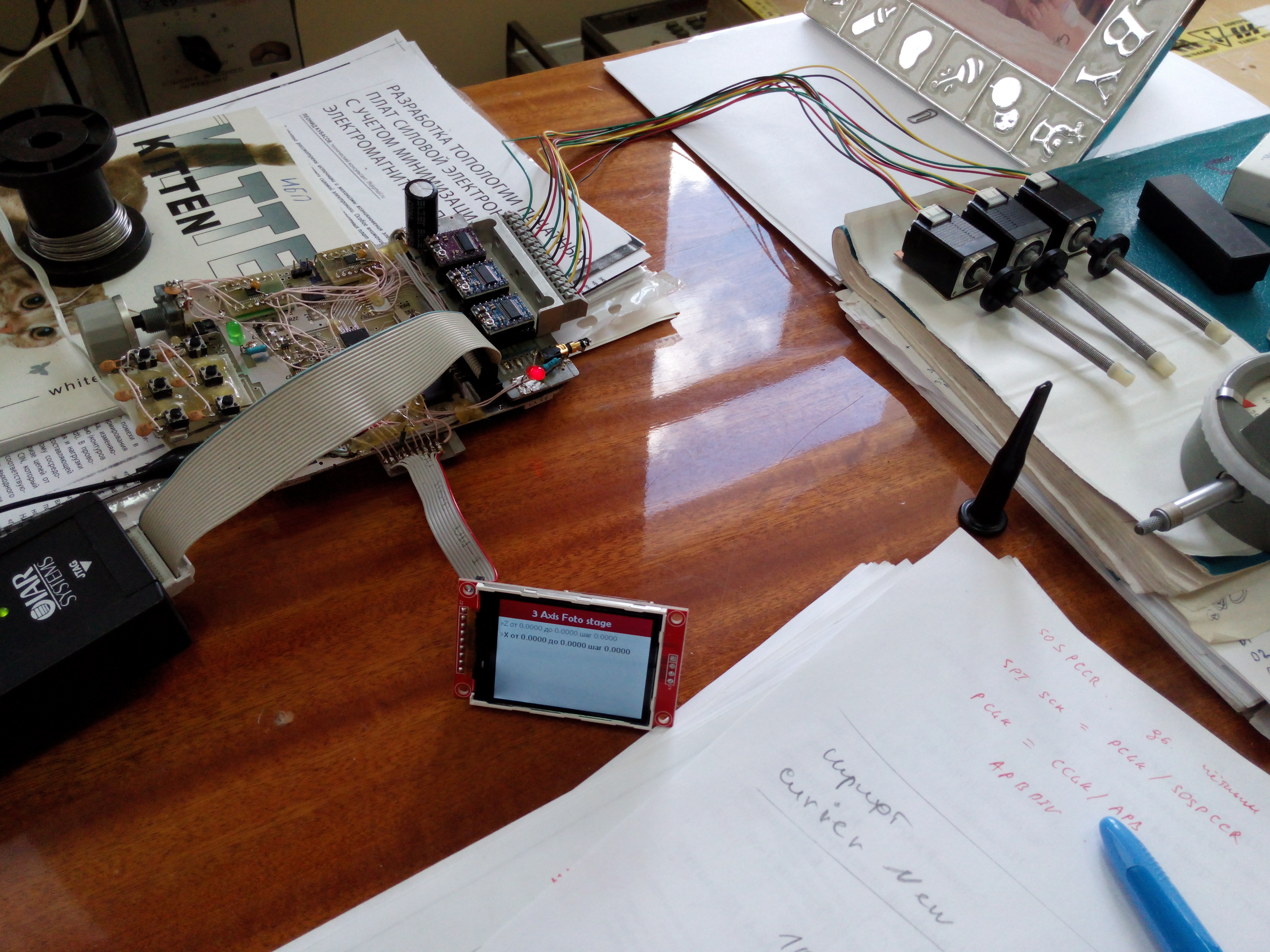

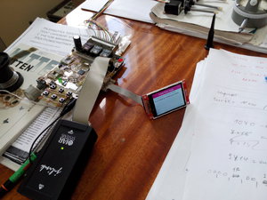

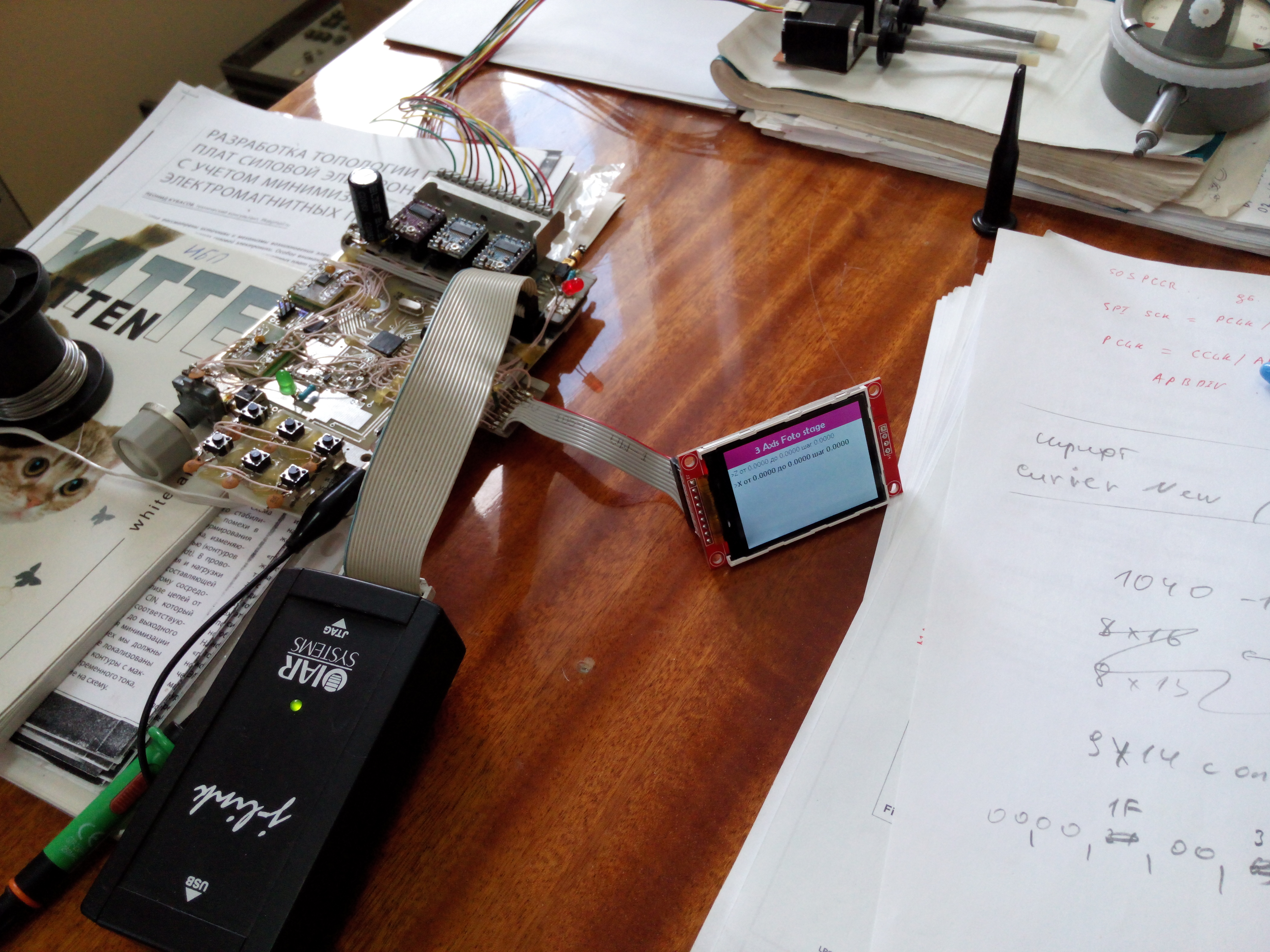

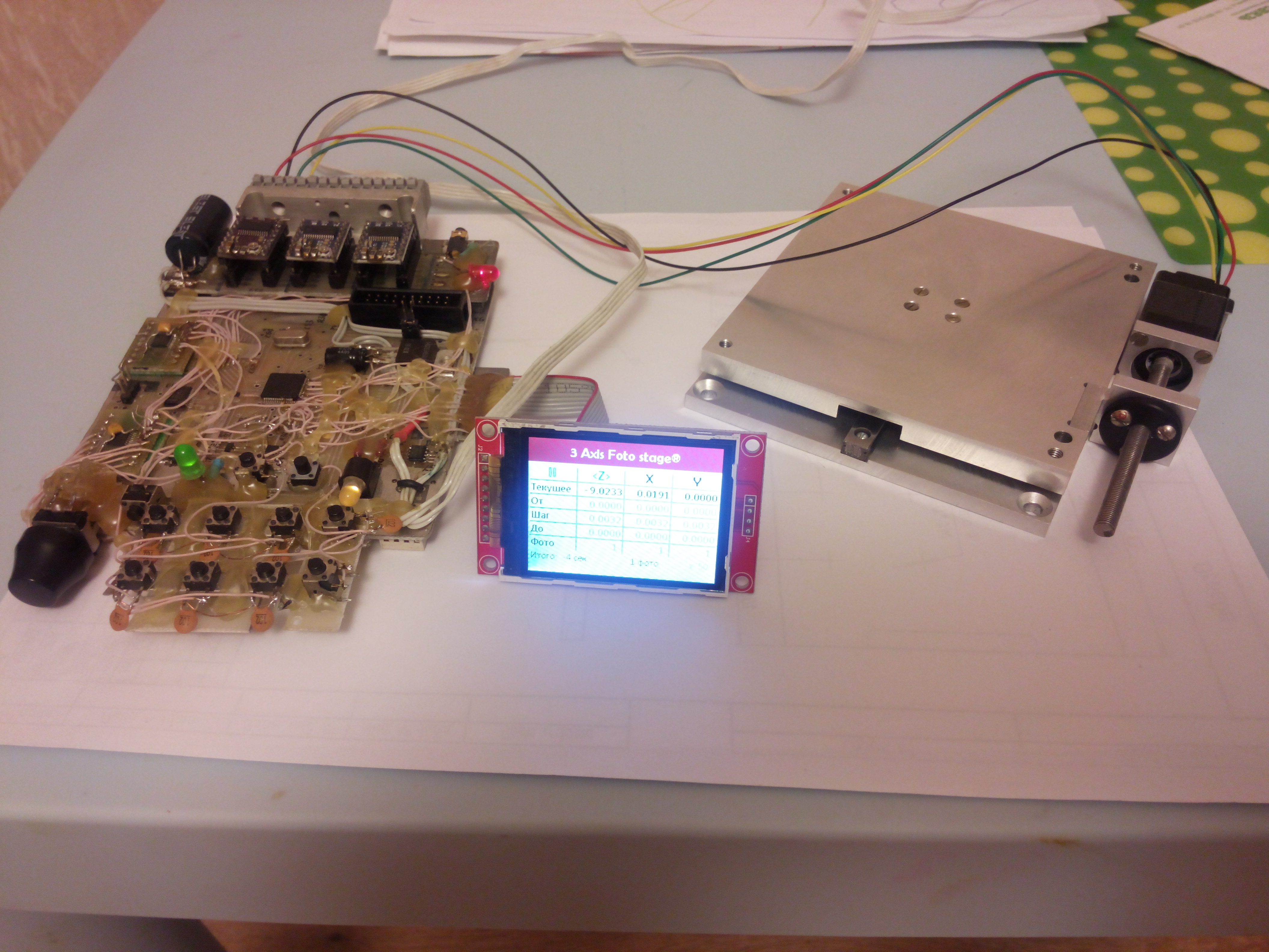

Процесс продвигается... отчитываюсь...
Запустил дисплей.
Уже выводится текущая позиция и при изменении идёт перемещение. Все три оси сделаны.
Конечно есть еще недоделки...
Жалко изготовление железа затягивается :(
IMG_20150416_145450.jpg (6394 просмотра) <a class='original' href='./download/file.php?id=48266&mode=view' target=_blank>Загрузить оригинал (3.53 МБ)</a>
IMG_20150417_155002.jpg (6394 просмотра) <a class='original' href='./download/file.php?id=48267&mode=view' target=_blank>Загрузить оригинал (5.55 МБ)</a>
IMG_20150416_145513.jpg (6394 просмотра) <a class='original' href='./download/file.php?id=48268&mode=view' target=_blank>Загрузить оригинал (3.74 МБ)</a>

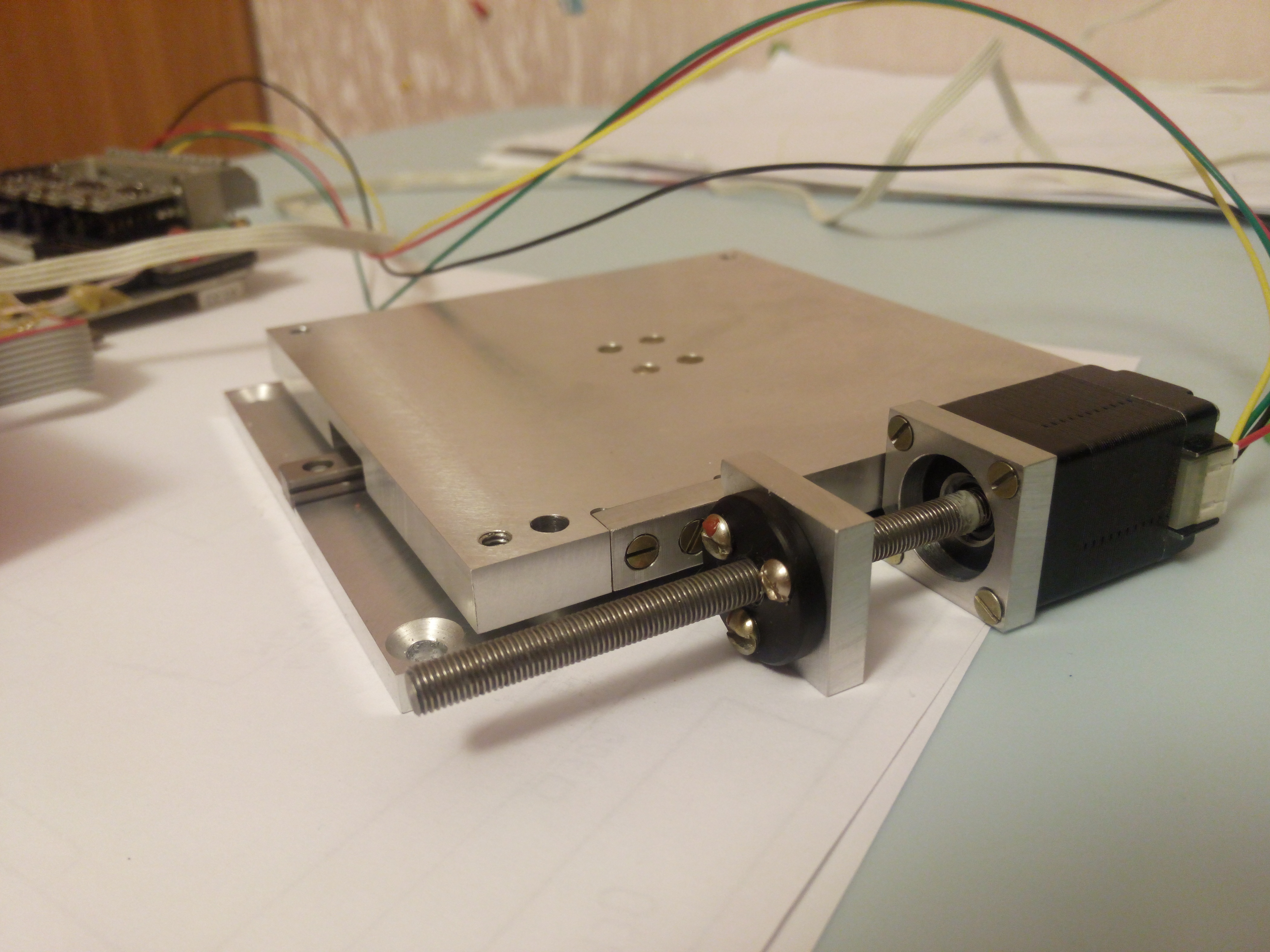

Ура...
Таки сделал я одну ось! Хотел по бартеру через одного, но он чет слился... :evil:
Новогодний подарочек мне один хороший человек сделал!
IMG_20151230_072609[1].jpg (5710 просмотров) <a class='original' href='./download/file.php?id=67592&mode=view' target=_blank>Загрузить оригинал (3.14 МБ)</a>
IMG_20151230_072635[1].jpg (5710 просмотров) <a class='original' href='./download/file.php?id=67593&mode=view' target=_blank>Загрузить оригинал (2.92 МБ)</a>
итого:
1. Имеется зазор в гайке. Буду придумывать преднатяг.
2. Имеется зазор в рельсе. Предполагаю рельса-каретка без преднатяга и с легким зазором. Думаю идеальное решение это два рельса и 4 каретки (по 2 на каждом) плюс винт посередке.
3. Винты с потай головкой-зло! При креплении каретки она отошла от опорной плоскости, т.к. винты "стянули" на себя!
4. Попробовал с фотоаппаратом-ОК! Тока фотки нету...

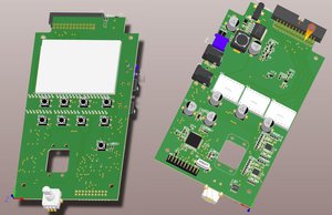

5. Вкусовщина имеется... :mrgreen: при ручном шаге предусмотрено шагать по 1, 5, 10, 50 и 100 шагов. 100 маловато.... нужно либо еще 250, 500 и 1000 добавить, либо может штуку вот такую поставить http://www.ottoexcellence.com/products/ ... humbwheel/
в процессе нормальная плата под корпус
новый-2.JPG (5710 просмотров) <a class='original' href='./download/file.php?id=67601&mode=view' target=_blank>Загрузить оригинал (100.31 КБ)</a>
хотел пленочную клавиатуру - цена от 10-15 т.р. - не вариант.

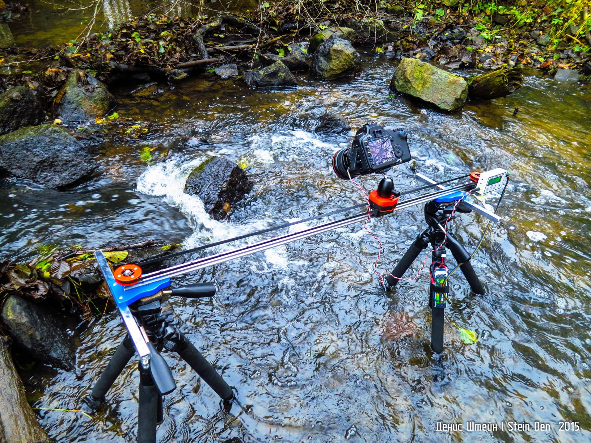

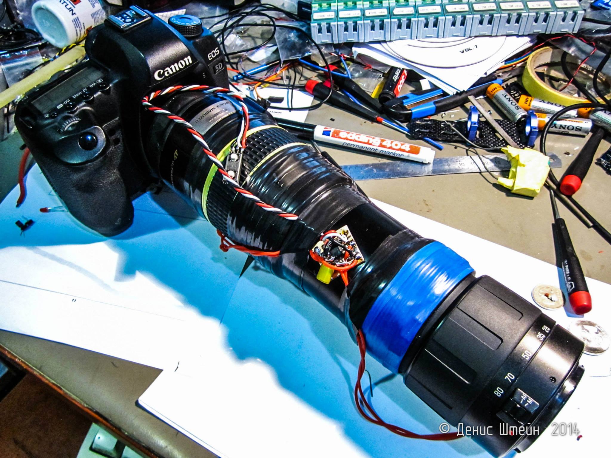

Я в свое время делал штуку попроще. http://engineering-ru.livejournal.com/256573.html
Вот здесь кое-что из фото снятых на этот девайс - https://fotki.yandex.ru/users/steindenis/album/408713/
Я начинал с того, что снял снежинку на самодельный макрообъектив без всякого оборудования.

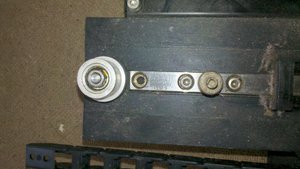

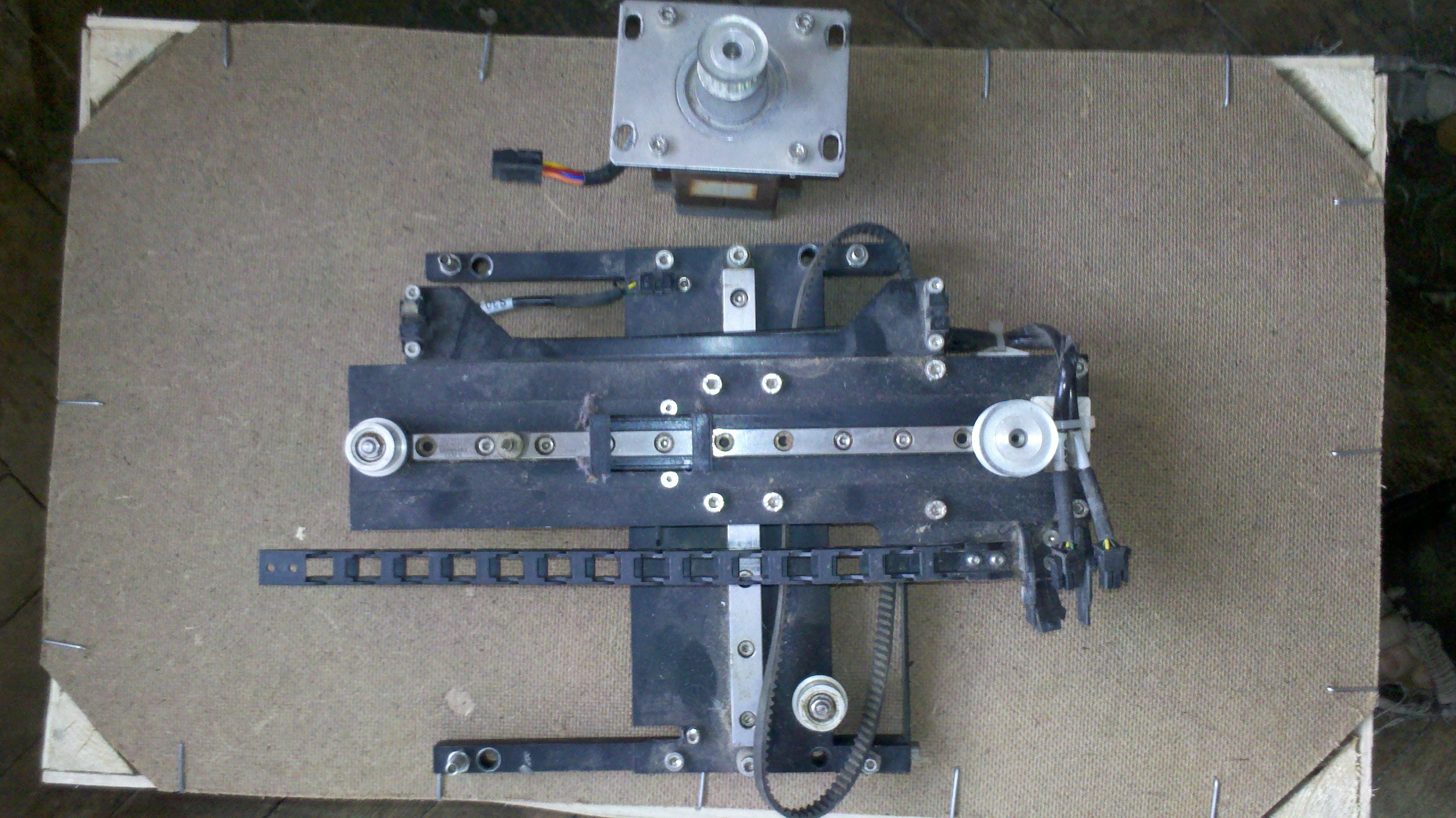

MegaElektronik писал(а):2. Имеется зазор в рельсе. Предполагаю рельса-каретка без преднатяга и с легким зазором. Думаю идеальное решение это два рельса и 4 каретки (по 2 на каждом) плюс винт посередке.
Сделал слайдер на станочном рельсе 15мм. Так вот, имеется приличный люфт в месте каретка-рельс. Я для себя сделал вывод, что в любом случае, крайне желательно использовать 2 рельса параллельно. Но у меня рельс не Hiwin, я еще допускаю, что возможно, дорогие рельсы будут иметь меньший люфт. У меня это все заметно достаточно сильно, ибо рычаг в виде тяжелой DSLR приличный... Заказал шарики 3.2512mm (против 3.17мм родных) попробую нейтрализовать люфт, заменив шары в каретке.
12303973_1203844726299337_4857729119985345021_o.jpg (5638 просмотров) <a class='original' href='./download/file.php?id=67641&mode=view' target=_blank>Загрузить оригинал (684.67 КБ)</a>
Den39 писал(а):я еще допускаю, что возможно, дорогие рельсы будут иметь меньший люфт
А еще каретки с преднатягом бывают ;)

Predator писал(а): А еще каретки с преднатягом бывают ;)
Увы, это явно не мой случай - у меня и поверхность рельса нельзя назвать гладкой - видны следы от обработки на заводе, совсем как если обтачивать на точильном камне. От этого и каретка сильно шумит шарами, когда катаешь на приличной скорости. Я раньше думал, что китайские рельсы имеют гладкую поверхность как цилиндрические полированные валы...
