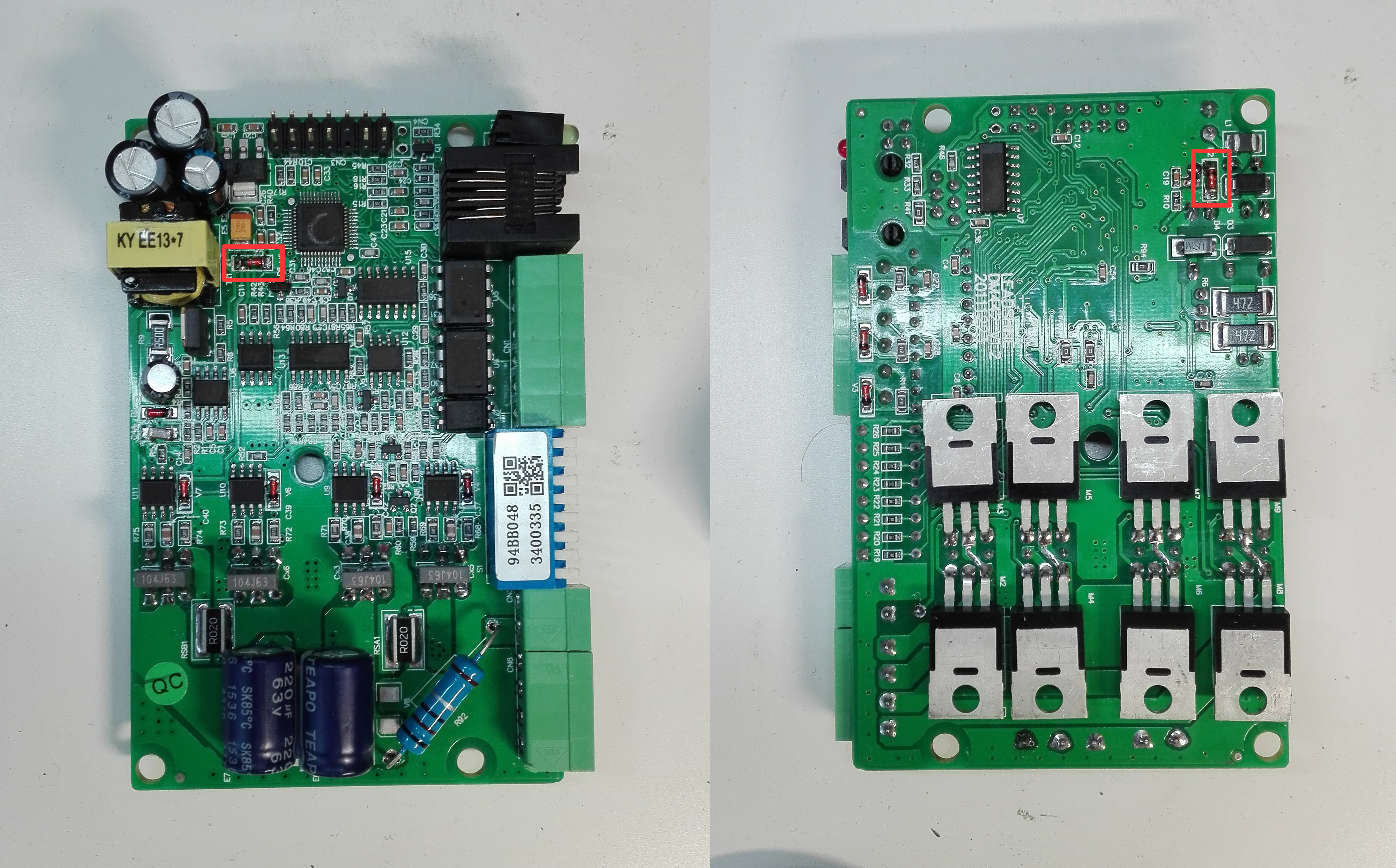

День добрый. Может кому будет полезно, удалось починить драйвера. Проблема была в вышедших из строя 2-х стабилитронах на каждом драйвере.
починка драйвера.jpg (3776 просмотров) <a class='original' href='./download/file.php?id=84268&mode=view' target=_blank>Загрузить оригинал (6.76 МБ)</a>
