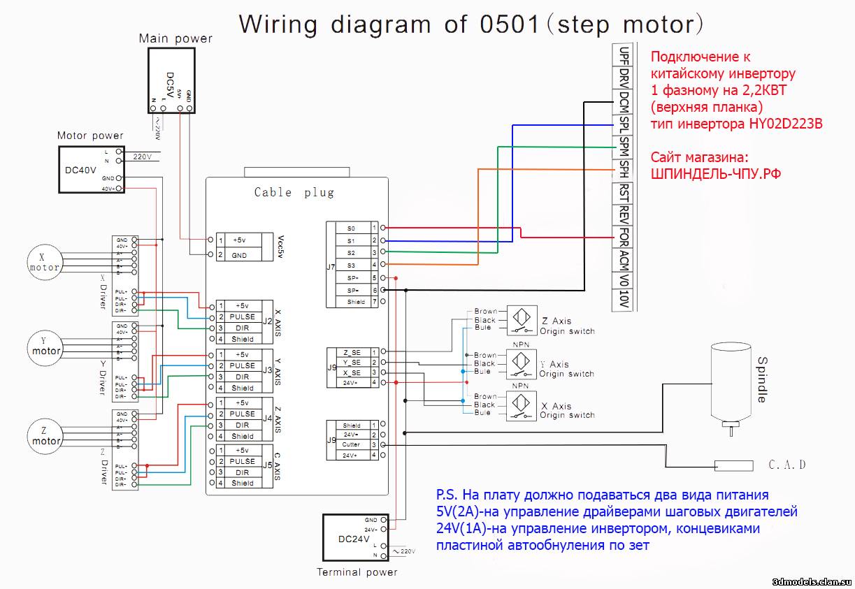

Господа, проясните, пожалуйста:
- ШД 57HS13 2,8А
- драйверы DM442 4.2А, 36-40В
- NcStudio
Вопрос: один БП на 36В/360Вт нужен для всего подключения или два или три?
5 вольт с компа взять?
wiring diagram.jpg (1699 просмотров) <a class='original' href='./download/file.php?id=41069&mode=view' target=_blank>Загрузить оригинал (118.15 КБ)</a>

pankinoa писал(а):Вопрос: один БП на 36В/360Вт нужен для всего подключения или два или три?
Хватит одного БП. Но я рекомендовал бы ватт 400-600. 5 вольт для индуктивных датчиков маловато. Нужно 12 вольт. Лучше от отдельного блока, но у меня долгое время было запитано от 12 в компьютера. Проблем не наблюдал. Больше питания для Ncstudio не нужно (разве если только плата не красная. Там 5 вольт на клеммную колодку нужно. Можно от компа)

pankinoa, весьма странно... Сам вопрос про NcStudio, а схему привели от пульта 0501 :thinking:
