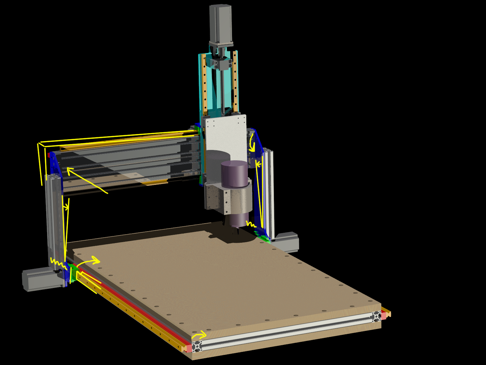

Nick_S писал(а):Вы смотрели станок PLRA-1 что по ссылке выше собранный на этих же профилях? Там есть и видео о том как он алюминий строгает, если не ошибаюсь
Ну Вы, однако, убедились, что все не так просто? Вам уже меньше нравится Ваша конструкция? Или еще мало аргументов?
Доверьтесь своей интуиции. Если видно, что все дышит, то никакой качественной обработки тем более алюминия не будет. Еще немного и все прояснится. Мне кажется, что за крайние два дня Вы постигли больше, чем за год читания форумов.Или я не прав? К вопросу жесткости: До недавнего времени я думал, что лом не согнуть. Нет! гнется! Положите концы на призмы, в среднюю точку снизу индикатор и нажмите мизинцем на средину. Результат Вас удивит.

nERV писал(а):Ну да. "Строгать" и "деталь с точностью +/-0.хх мм" это немного разные вещи :)
Nick_S писал(а): сталь 6мм, сварка, что думаете?
Главное слово - СВАРКА. Завернет в бычий... хм, в пипиську, в общем. Слишком много сварки на такую маленькую деталюшку. Нужен просто короб, прямоугольный профиль. Не знаю как назвать еще.
Но, как уже заметили другие пользователи - это не самое слабое место.
Я на проблему сталь/алюминий обратил внимания лишь потому, что сам нахожусь на пути выбора. Крепить стальную плиту к алюминиевому порталу, или делать новый стальной портал под новую ось.
Кстати, про жестоксть. У меня стойки портала высотой 350мм изготовлены из сплошных дюралевых брусков сечением 30х40мм, связаны плитой из того же материала толщиной 12мм и шириной 120мм. Между стойками плита 20мм толщиной усиленная теми же самыми брусками и шириной 200мм. Так вот надавливая рукой на верхний угол портала, я его спокойно гну почти на десятку. Причем не прилагая особых усилий(5-6кг). И это с порталом, намертво прикрученным к станине.
В вашем случае все будет гораздо печальнее. Тут не десяткой, тут миллиметром пахнет.
Отсюда вопрос - какая точность обработки для вас будет приемлемой? Если устраивают эти самые +-0.5мм, то вопросов нет, все будет чудесно. При обработки фанеры и МДФ :) Про алюминий можно и не мечтать.
Сварку не завернёт, детали из которых сделаны перемычки жёстко базируются в сквозных пазах в плитах(всё будет вырезано лазером с высокой точностью).
Привариваются с обратной стороны, так что им деваться попросту некуда - они останутся на месте, притом проваривается всё прихватками в строгом порядке чтобы плиту не успело повести.
Смотрел.
Ни там ни у вас нет размеров, сравнить не могу.
Nick_S писал(а):Он построен именно на тех же самых профилях что и у нас
На каких конкретно?
У пурелоджика ответственные места выполнены намного более грамотно.
Для примера вопрос - зачем по оси Z у вас расстояние между каретками около 250-300 мм, а у стоек портала, где усилия намного больше - лишь несколько сантиметров?
Насчет боковин: Что мешает вашему станка согнуться вот так?
3.png (2512 просмотров) <a class='original' href='./download/file.php?id=38486&mode=view' target=_blank>Загрузить оригинал (702.3 КБ)</a>
Nick_S писал(а):я считаю что конструкция превосходит PLRA-1
И зачем они столько металла угрохали?
Могли бы сделать лучше и дешевле!
Смотрел.
На каких конкретно?
Что мешает вашему станка согнуться вот так?:
В самом первом посте темы указано рабочее поле моего станка.
На пурелоджике тоже указано рабочее поле станка, раз они его продают - значит наверно надо указать его характеристики.
Так что смотрите тщательнее.
Что касается профилей - они тоже указаны в первом посте.
Расстояние по оси Z диктуется наличием у меня 400мм ШВП, раз уж можно расставить каретки пошире - расставил, на оси Х и У нет такой возможности, там расстояние между крайними опорными точками составляет 120мм примерно. Примерно - потому что у кареток выступают всякие уплотнители и скребки, так сразу на поймёшь где шарики начинаются.
Nick_S
Сообщения: 43
Зарегистрирован: 16 дек 2014, 20:59
Репутация: 3
Настоящее имя: Николай
Re: Прошу конструктивной критики
Сообщение Nick_S »
И что делать? перевести каретку из вертикальной плоскости в горизонтальную?
На самом деле я не вижу в этом особой проблемы, если составить эквивалентную схему с рычагами, то у нас получится одно плечо 150 мм, против двух плеч по 60мм(которые крутятся в противоположные стороны(на деле конечно там сложнее всё, и в динамике, но представим это так для оценки).
Сразу оговорюсь что резонансов тщательно избегаем, 20 кг портал позволяет это делать, резонансные частоты у нас глубоко внизу.
Каким будет максимальное усилие на фрезе например при раскрое фанеры 12мм, фреза 5мм, погружение на всю катушку?
Килограмм пять по моим представлениям чтобы резать с достаточной скоростью.
Таким образом плечо у нас всего 1,25, т.е. на коротком плече, изгибающее усилие на рельс в каждую сторону сторону(два противоположных усилия) будут по 6 кг. Это в самом худшем случае - в крайнем положении по оси Y(и максимальном Z).
И что, этот стальной рельс, закреплённый на алюминиевом профиле через каждые 60 мм, прогнётся, вы считаете?

Nick_S писал(а):И что делать?
Разнести каретки как можно дальше друг от друга. Пусть это даже немного сократит рабочее поле станка, но оно того стоит.

Nick_S писал(а):И что делать? перевести каретку из вертикальной плоскости в горизонтальную?
А что мешает немного изменить конструкцию в сторону улучшения жесткости. Вы не думали в сторону так называемых балочников? Т.е. стенки портала формируются из квадратной трубы, либо двутавра, либо швелера. Всё это дело ложится вдоль стола, сверху крепится Ваши рельсы и рейки. А поним ездиет балка с осями X и Z.
