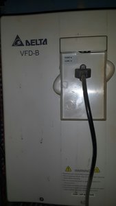

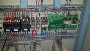

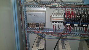

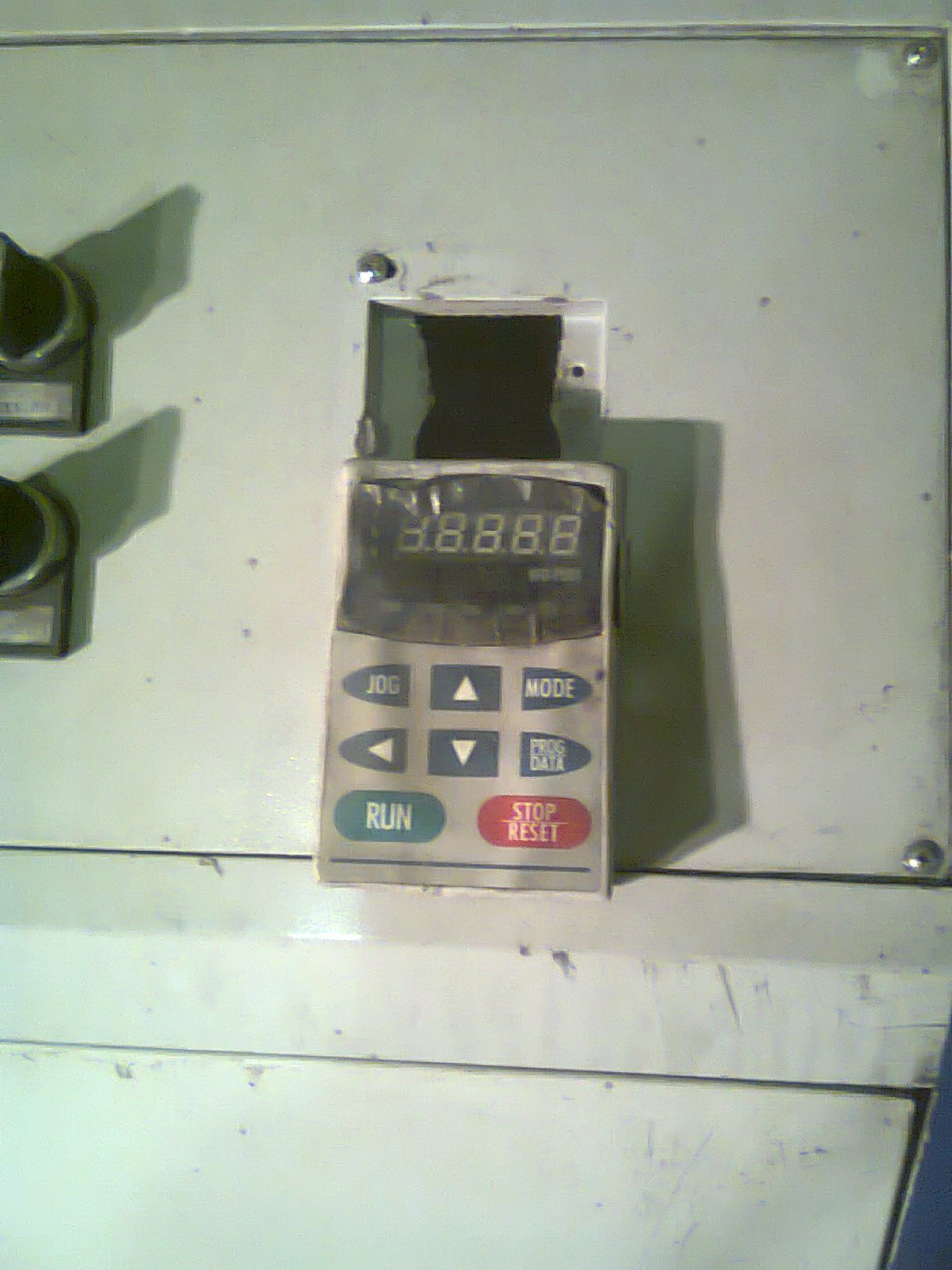

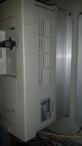

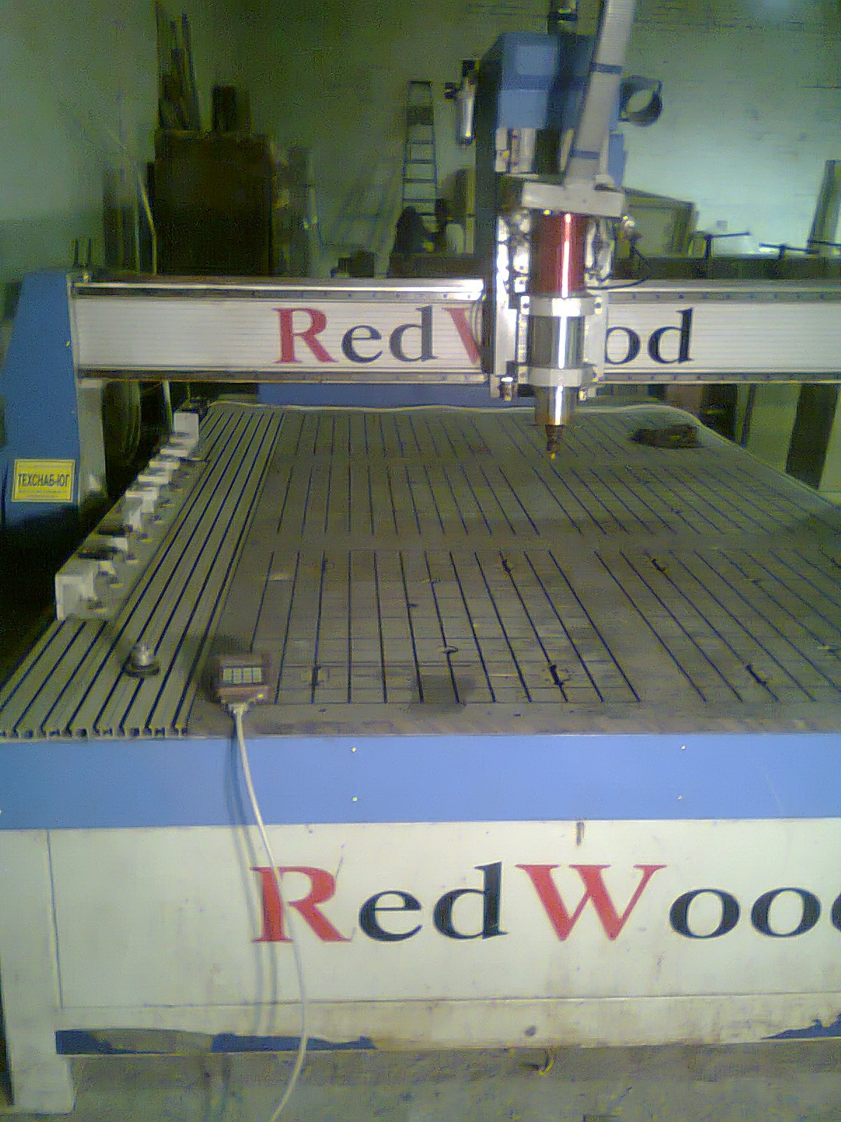

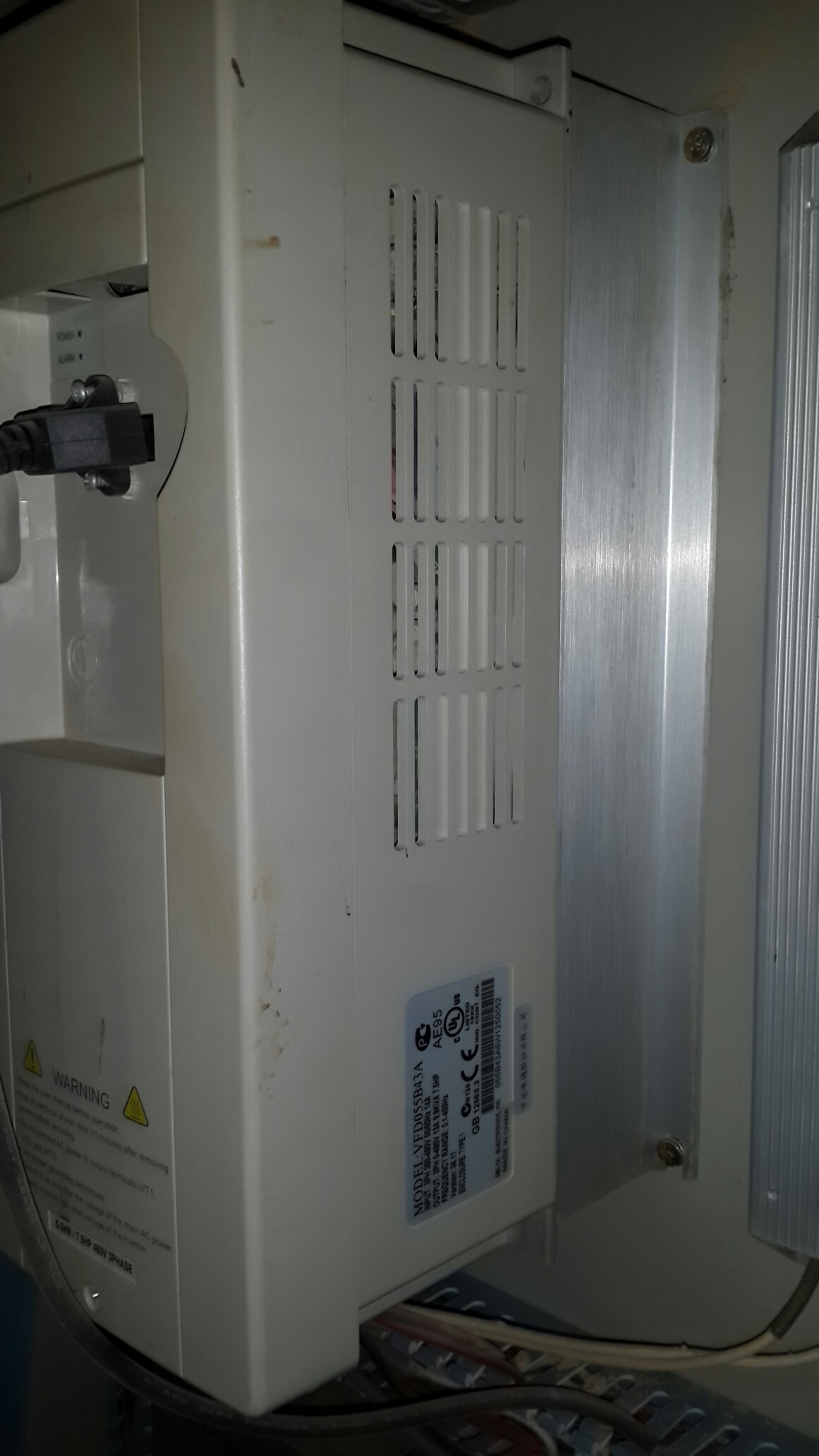

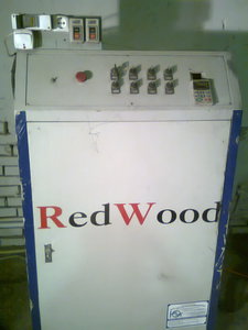

УРА! УРА! Сегодня, наконец, запускала станок- вроде слушается и все работает. Только вот пультик частотника подплавился, кабель от станка к шкафу потрепался и "гусенички" поломались..... У меня возник вопрос: заданные в уп обороты станок не считывал ( скорости обработки и реза с уп выполнял ), разгонялся всегда до макс оборотов только вручную можно было понизить для больших фрез, это зависит от самой модели частотника или от настроек?

Сообщения: 6611
Re: Беда пришла откуда не ждали....
LA-STIK писал(а): Только вот пультик частотника подплавился,
на пультике частотника, похоже сверху "подплавленное" это защитный целофан, попробуй его снять.
LA-STIK писал(а): это зависит от самой модели частотника или от настроек?
зависит от подключения, сфотай клемы с проводами на частотнике

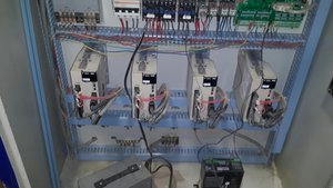

NightV писал(а): на пультике частотника, похоже сверху "подплавленное" это защитный целофан, попробуй его снять
Неё,на фотке не видно,он весь погнутый, но работает
Вот пофоткала,куда подлезла

Частотник этот можно настроить по своему желанию PDF http://www.vezerles.iramko.com/download ... ual_en.pdf
Проверить параметр 02-00 на странице 5-4 - от него зависит источник задания частоты.
