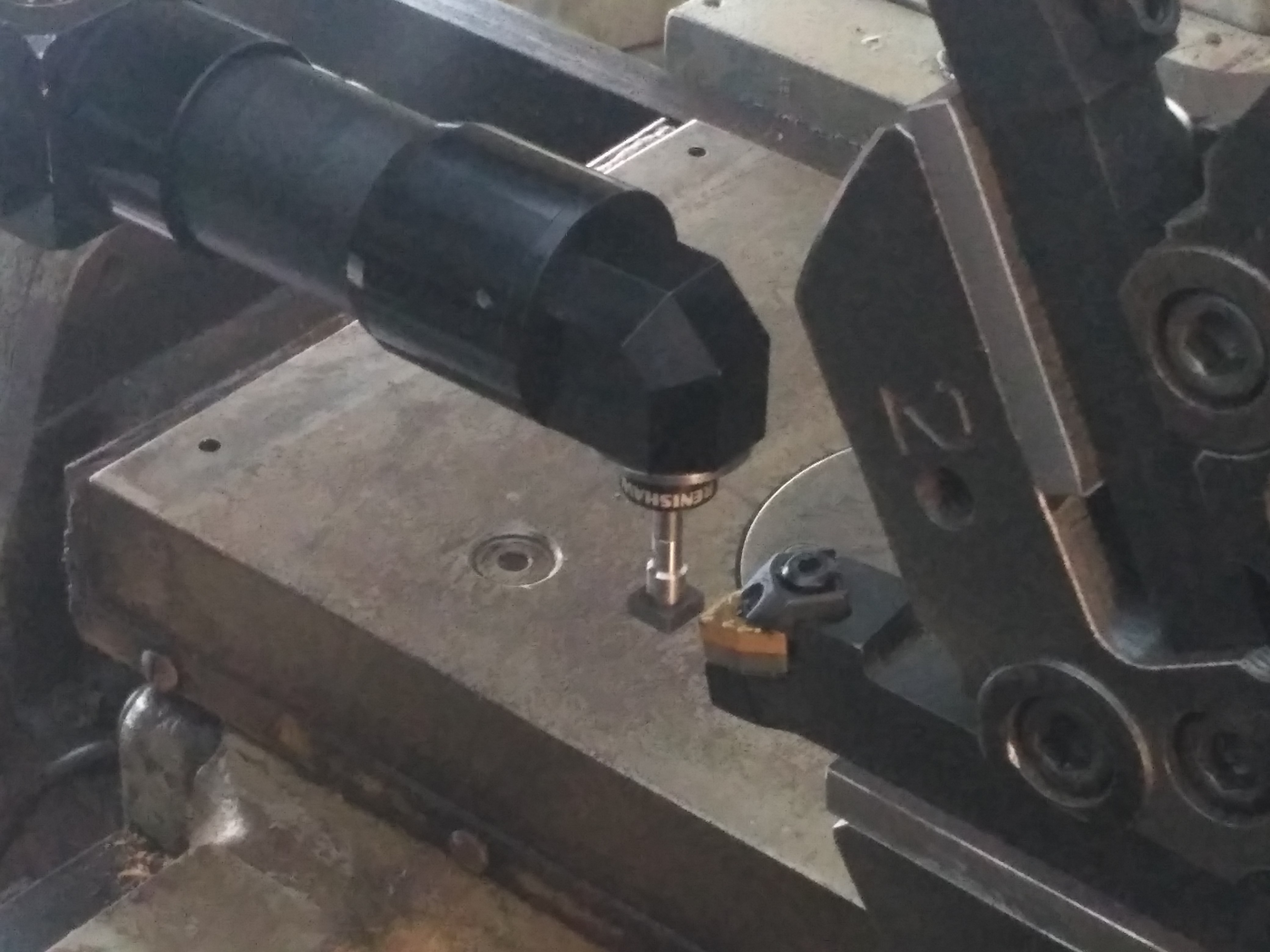

Добавлено: 07 дек 2016, 16:17
PKM
Давно я здесь не был :)
Прилепили руку с датчиком
2016-12-07 14.34.05.jpg (4785 просмотров) <a class='original' href='./download/file.php?id=96996&mode=view' target=_blank>Загрузить оригинал (640.08 КБ)</a>
2016-12-07 14.35.37.jpg (4785 просмотров) <a class='original' href='./download/file.php?id=96995&mode=view' target=_blank>Загрузить оригинал (945.23 КБ)</a>
2016-12-07 14.37.42.jpg (4785 просмотров) <a class='original' href='./download/file.php?id=96994&mode=view' target=_blank>Загрузить оригинал (931.05 КБ)</a>

PKM писал(а):Прилепили руку с датчиком
Как дела с кодом обмера всех инструментов?

Добавлено: 07 дек 2016, 17:02
PKM
Пока нет такого кода, придется писать.
Для начала можно просто кнопочки "Измерить Х+", "Измерить Х-", "Измерить Z+", "Измерить Z-"

mmv
а в чем вообще фишка замерять датчиками инструмент? всё равно точно ничего не померить. Очень много зависит и от заточки инструмента и от режимов, размер все равно корректировать после проточки.
Re: Модернизация 16К20Ф3 LinuxCNC
Добавлено: 10 дек 2016, 21:15
mmv писал(а):а в чем вообще фишка замерять датчиками инструмент?
Чтобы руками не измерять.
mmv писал(а):всё равно точно ничего не померить.
Ренишоу измеряет с микронной/сточной точностью.
mmv писал(а):Очень много зависит и от заточки инструмента
В ЧПУ токарных часто используются резцы со сменными пластинами у которых известна и геометрия и углы пластинки.
mmv писал(а):размер все равно корректировать после проточки.
Если инструмент подобран правильно то особо и корректировать не нужно.
