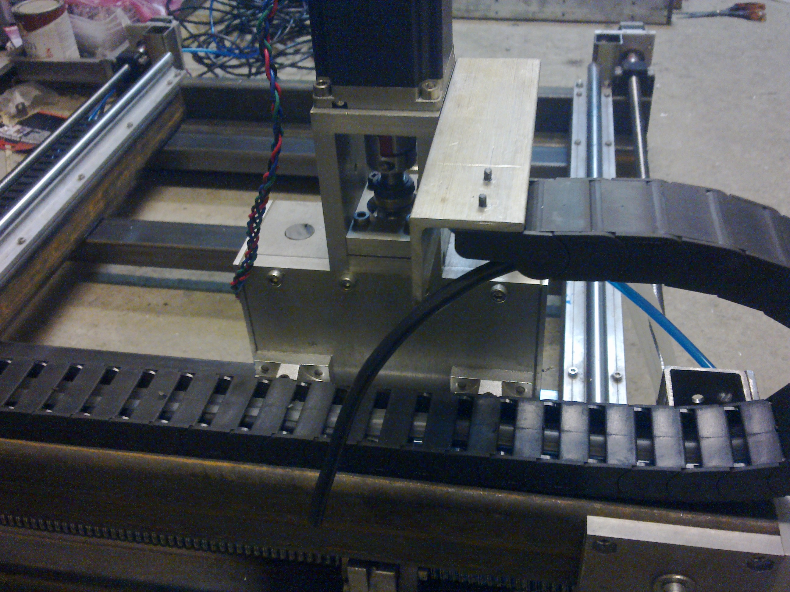

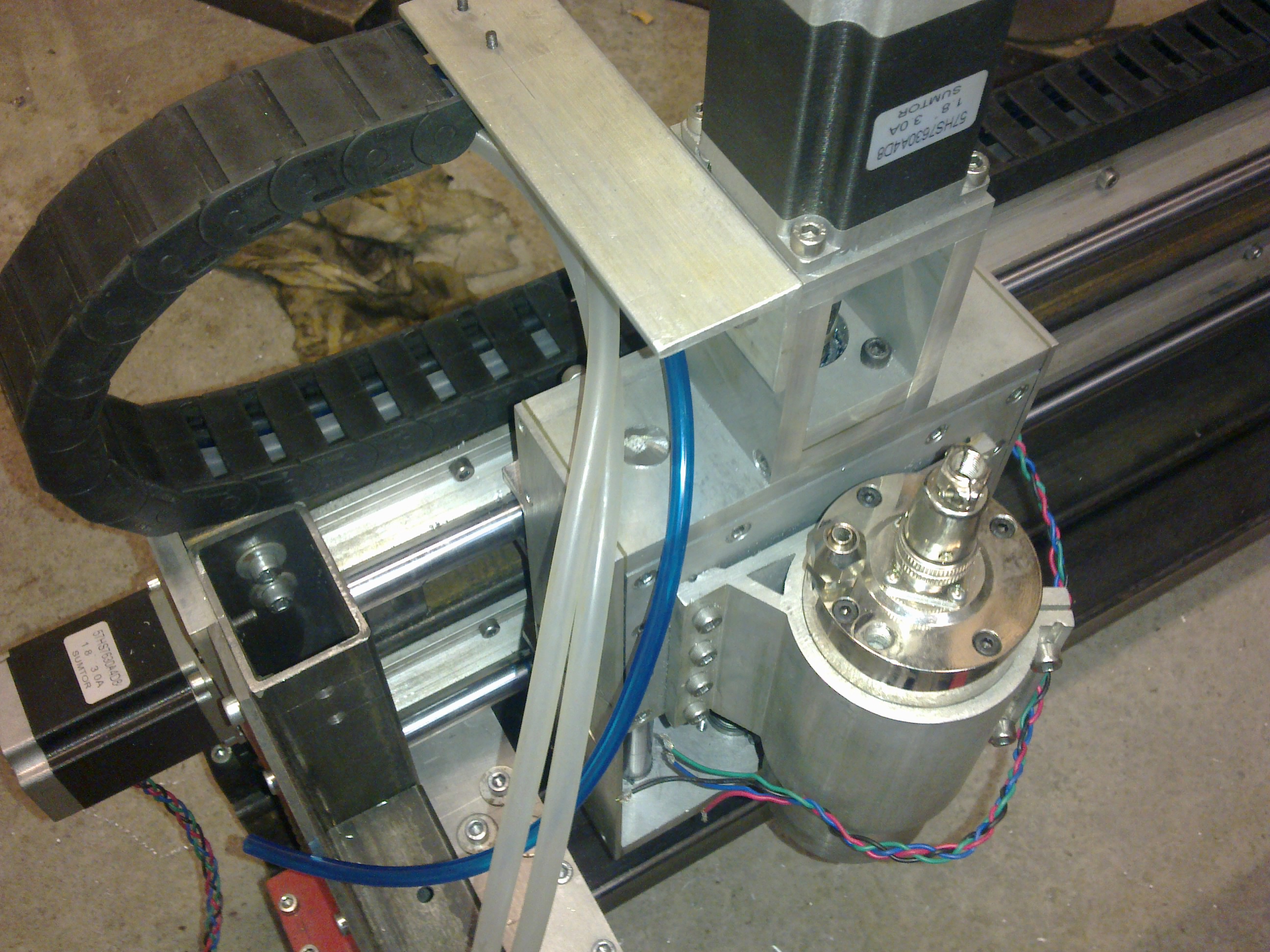

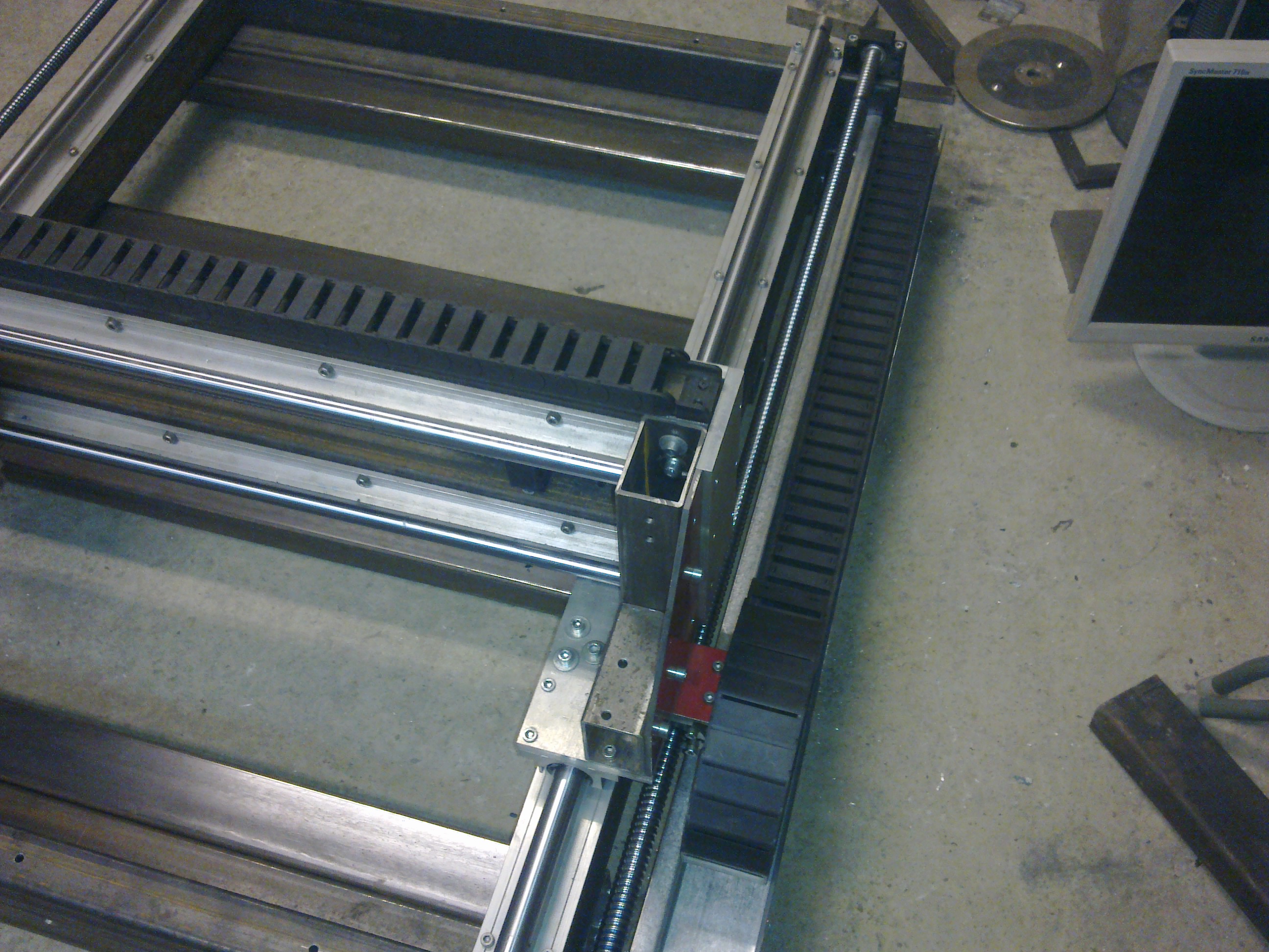

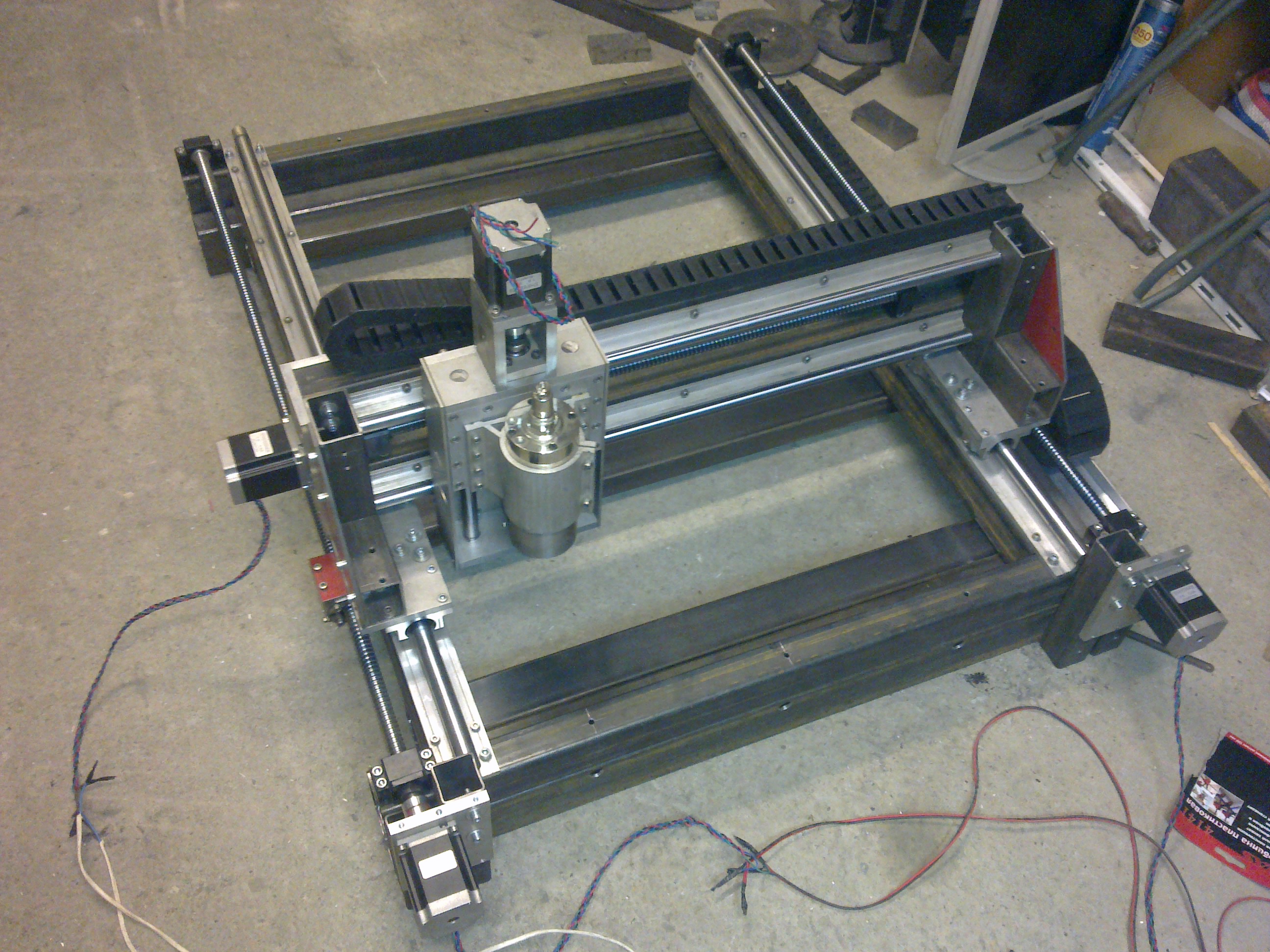

Начинаю делать обвес, механика закончена, на следующей недели перенос станка домой, крепление кабель-канала, заделка проводки, охлаждение шпинделя. Примерная масса станка такова что, его с трудом поднимаешь за край, на вскидку кг100 :thinking:
P.S. И все это затеял ради фанеры, пвх, текстолита
121120141186.jpg (3737 просмотров) <a class='original' href='./download/file.php?id=36505&mode=view' target=_blank>Загрузить оригинал (1.21 МБ)</a>
121120141187.jpg (3737 просмотров) <a class='original' href='./download/file.php?id=36506&mode=view' target=_blank>Загрузить оригинал (1.38 МБ)</a>
121120141188.jpg (3737 просмотров) <a class='original' href='./download/file.php?id=36507&mode=view' target=_blank>Загрузить оригинал (1.26 МБ)</a>

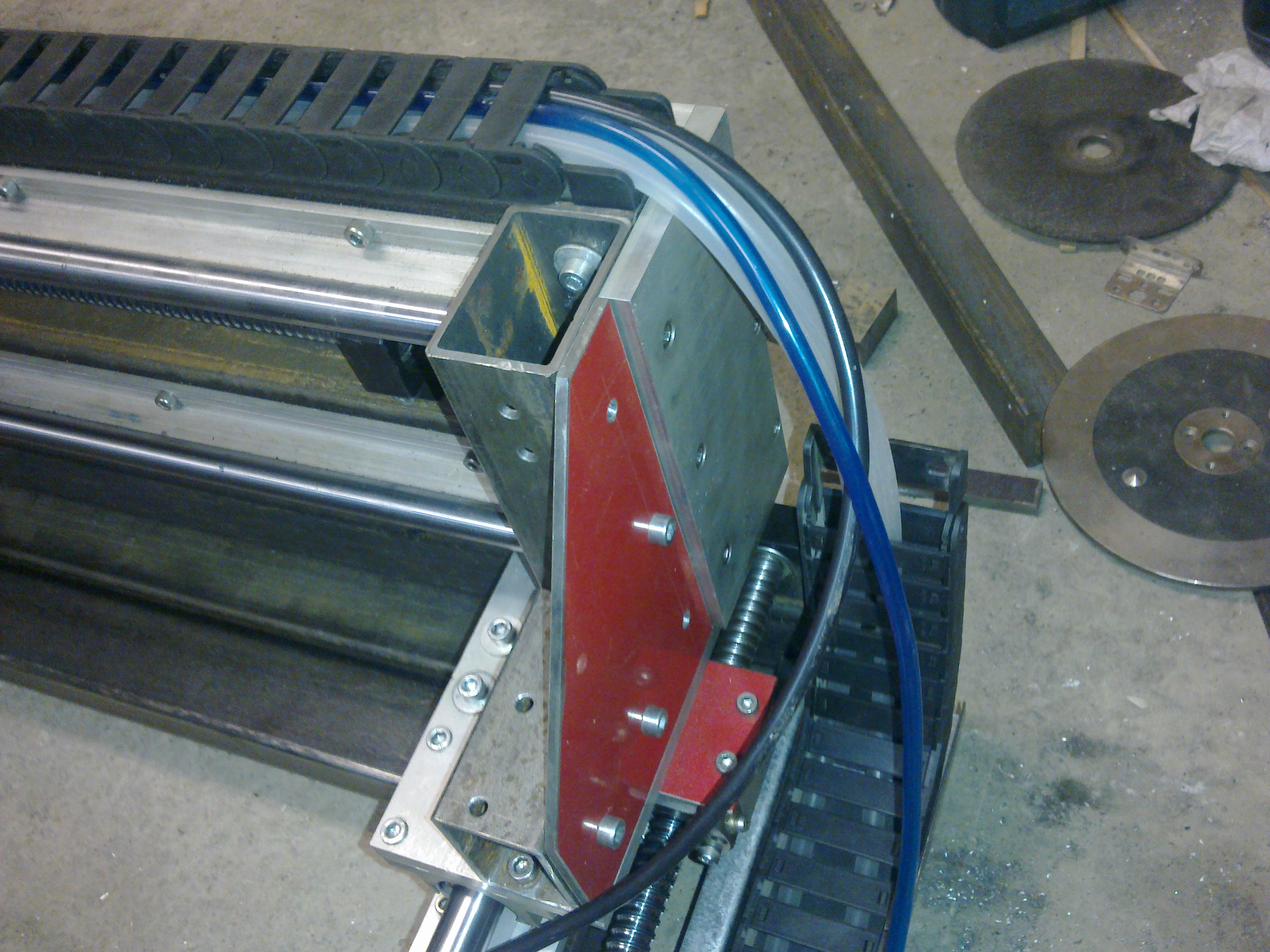

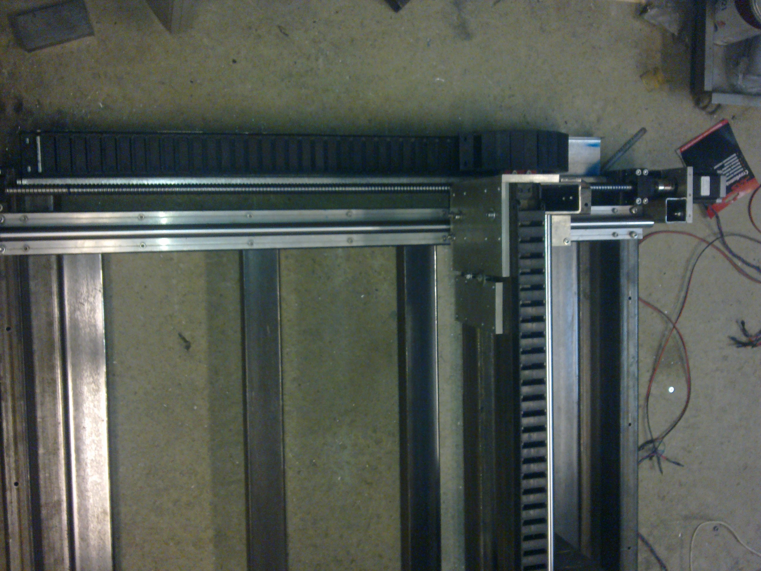

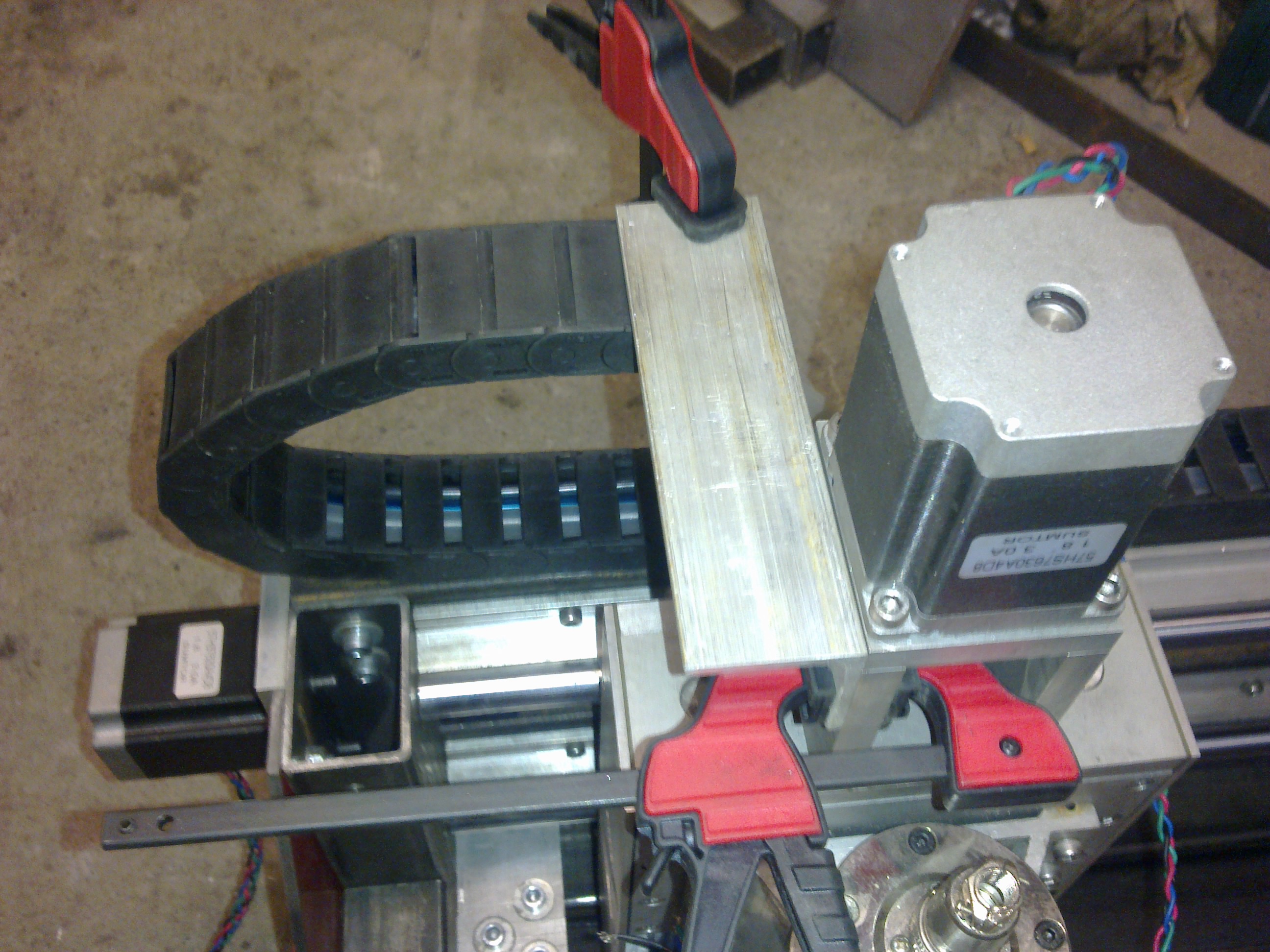

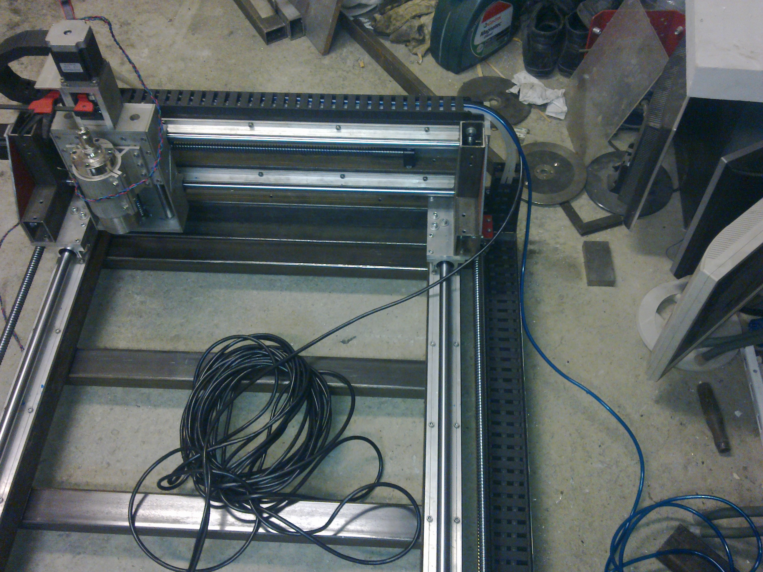

Продолжение... электрика, шланги и тп
131120141190.jpg (3566 просмотров) <a class='original' href='./download/file.php?id=36562&mode=view' target=_blank>Загрузить оригинал (1.14 МБ)</a>
131120141193.jpg (3566 просмотров) <a class='original' href='./download/file.php?id=36564&mode=view' target=_blank>Загрузить оригинал (1.24 МБ)</a>
131120141194.jpg (3566 просмотров) <a class='original' href='./download/file.php?id=36565&mode=view' target=_blank>Загрузить оригинал (1.37 МБ)</a>
131120141189.jpg (3566 просмотров) <a class='original' href='./download/file.php?id=36561&mode=view' target=_blank>Загрузить оригинал (1.36 МБ)</a>
131120141191.jpg (3566 просмотров) <a class='original' href='./download/file.php?id=36563&mode=view' target=_blank>Загрузить оригинал (1.26 МБ)</a>

третья трубка для воды или для воздуха?. и кабель какой используешь. сделай фотку разпатрашенных концов.
http://www.zavetrom.ru
sergey27rus
Сообщения: 1129
Репутация: 730
Re: "Z"orro станочек
Сообщение sergey27rus »
master_70 писал(а):третья трубка для воды или для воздуха?. и кабель какой используешь.
Синяя трубка для воздуха, кабель микрофонный 4-х жильный 4*0,5мм.кв с экраном.
Сергей, кабель случаем не с витой парой?
sergey27rus
Сообщения: 1129
Репутация: 730
nik1 писал(а):Сергей, кабель случаем не с витой парой?
Нет, обычный микрофонный кабель, я второй год на маленьком станке пользую, не ломается, но там и ход маленький, посмотрю что здесь произойдет, вечером фото кину
Понял
А нет на примете на 4 жилы в экране с витой парой, конечно гибкий :)

nik1 писал(а):А нет на примете на 4 жилы в экране с витой парой, конечно гибкий
Не нет.
