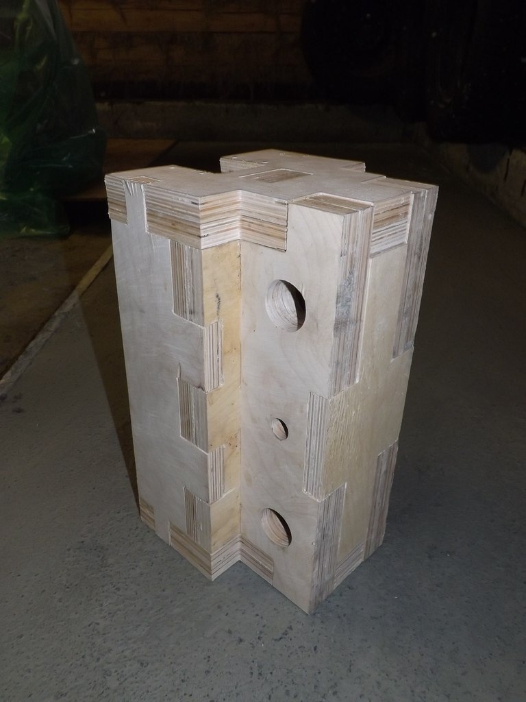

чтобы на кручение стол начал работать надо диагоналей добавить. желательно под 45° относительно элементов стола

aegis писал(а):чтобы на кручение стол начал работать надо диагоналей добавить. желательно под 45° относительно элементов стола
простите вообще непонятно о чем)) на какой оси диагонали лежать должны ?
кручение это когда одну боковую сторону основания поднимает относительно другой??? или когда поднимает углы основания?
ОХ нелегкая это работа из болота тащить бегемота(

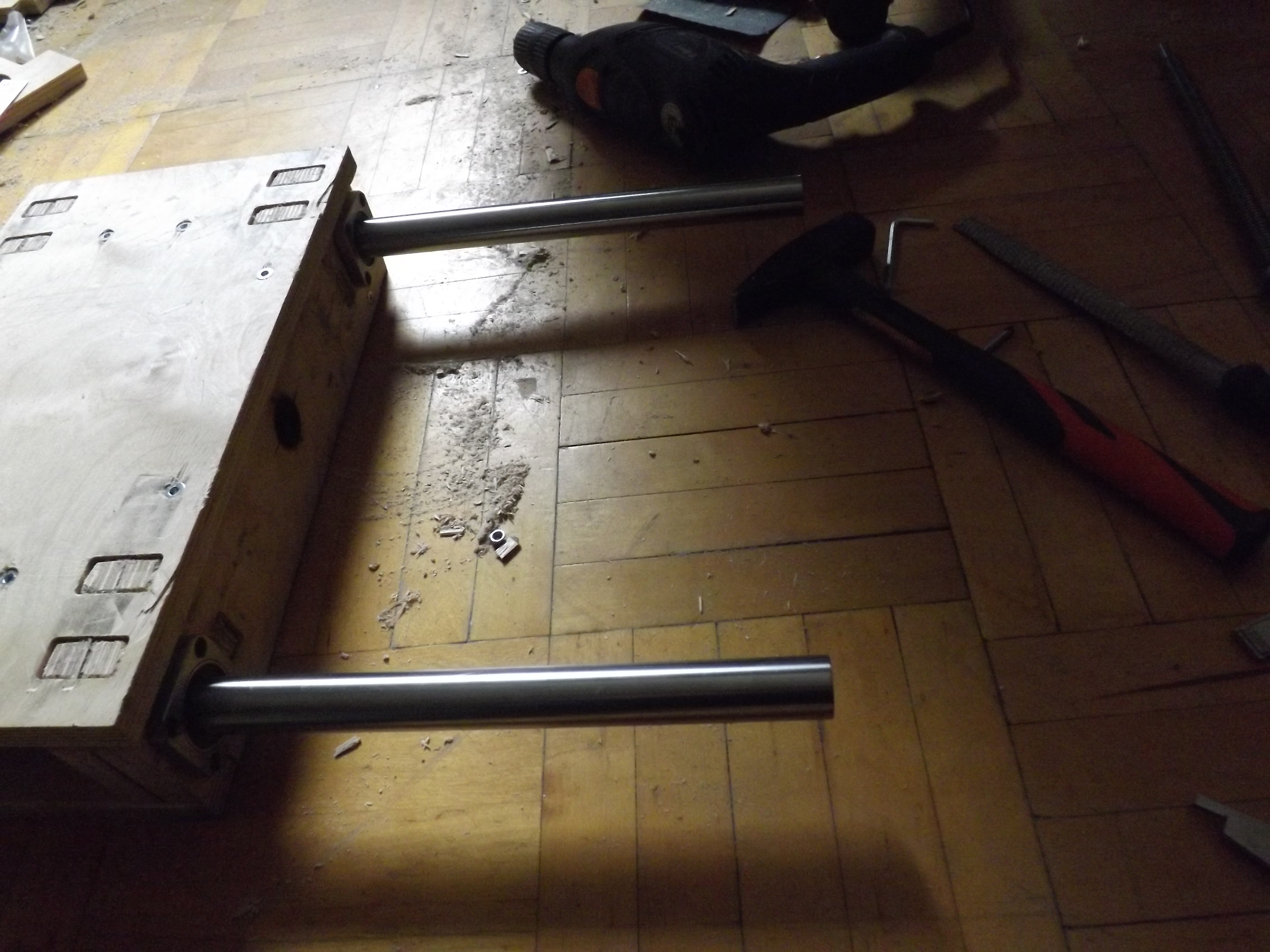

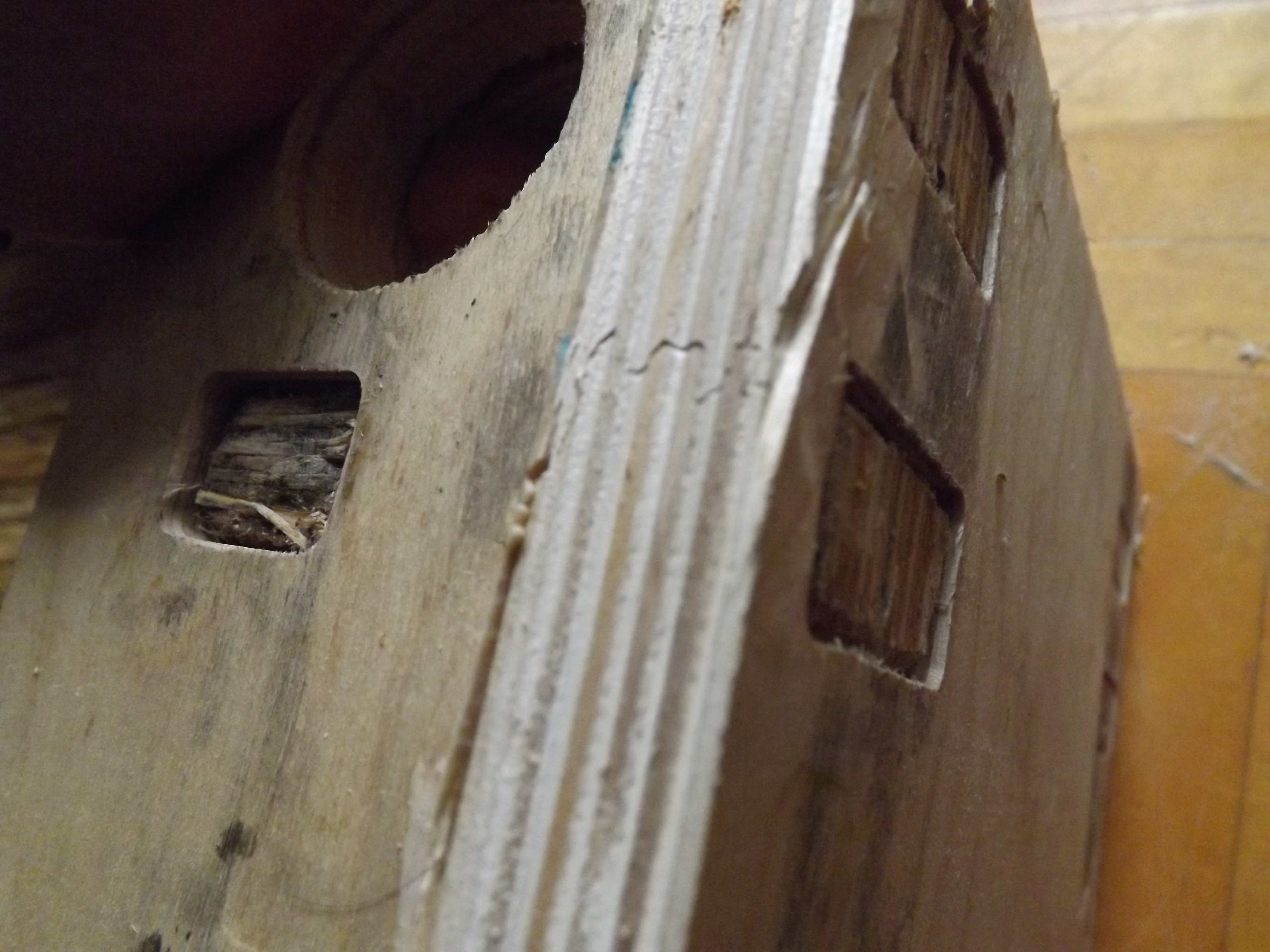

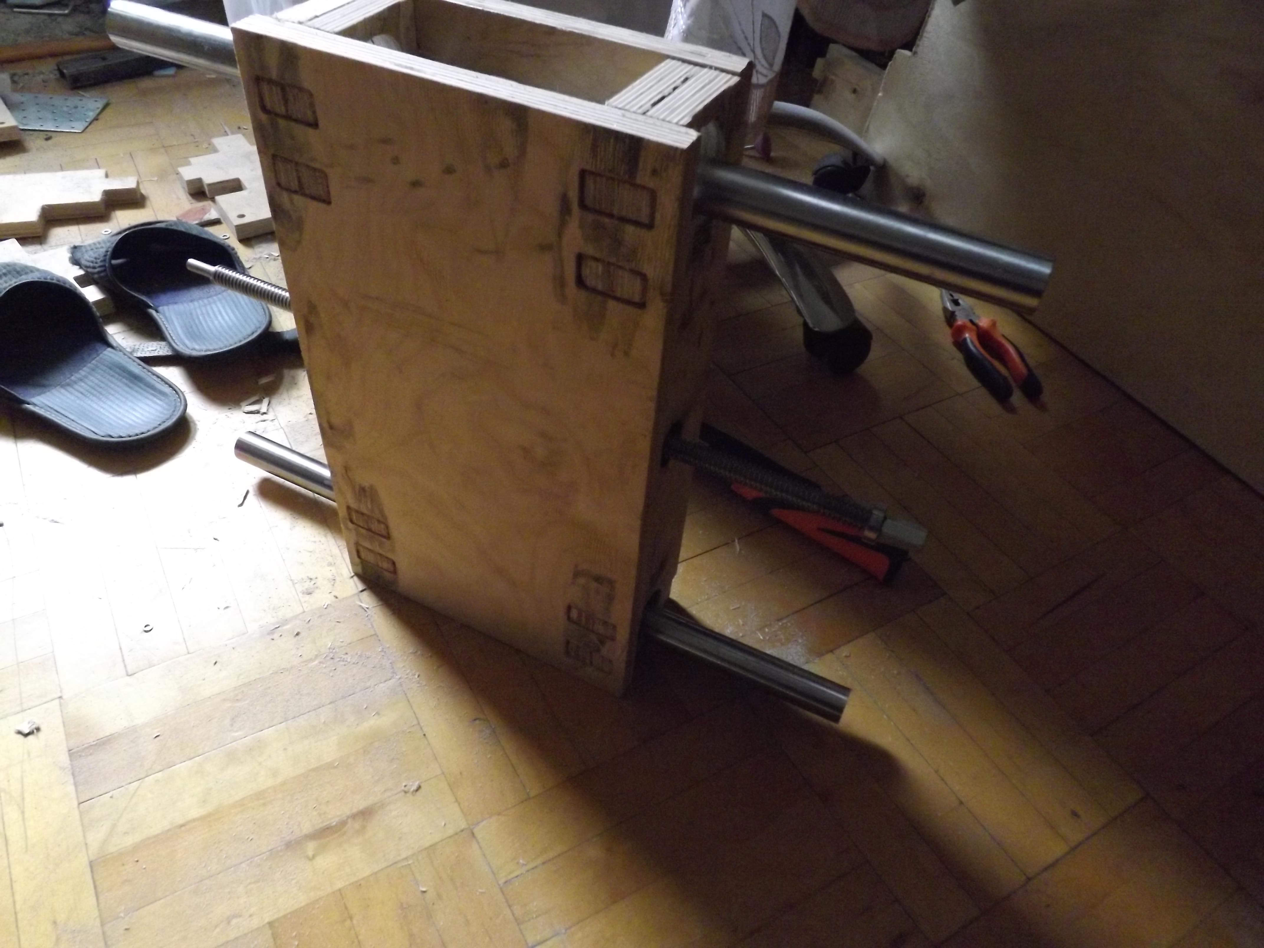

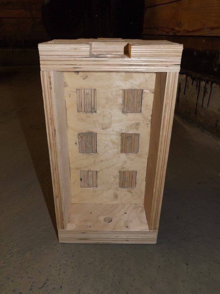

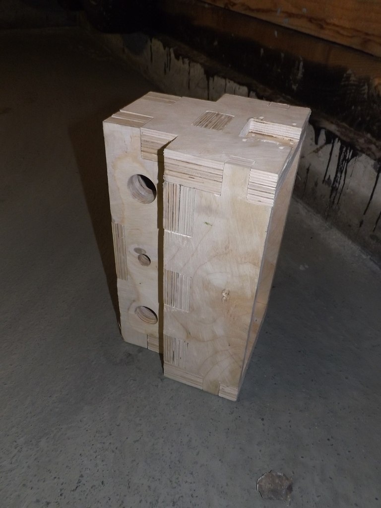

разочарован втройне раскройкой! лучше бы лобзиком пилил!!!! выровнял боковины под посадку втулок на паралельность, стол еле забил, сломал в одном месте(фото)...было осознанно что столяр из меня некудышный!!!!!((( поэтому большая прозьба по возможности давать больше советов со всеми тонкостями которые могут быть препятствием на пути моей постройки :think:
вставил в собранный стол втулки вставил валы(которые вокруг своей оси перестали крутиться) но темнеменее ездят легко(но я думаю что это потому что они пока не закрепленны по краям) однако уровнемером и штангенциркулем насколько получилось померять вроде ровно
волнует вопрос как луше проверить паралельность ходового винта к валам? голова уже кругом идет!!!!! как бы ничего незабыть и ненакосячить
основание решено посадить на 2 листа дсп немного большего размера чем станок
кстати свернул уже шляпок 5 стяжек-какие то они хлипкие
DSCF4094.JPG (2656 просмотров) <a class='original' href='./download/file.php?id=33554&mode=view' target=_blank>Загрузить оригинал (3.75 МБ)</a>
DSCF4096.JPG (2656 просмотров) <a class='original' href='./download/file.php?id=33555&mode=view' target=_blank>Загрузить оригинал (2.39 МБ)</a>
DSCF4097.JPG (2656 просмотров) <a class='original' href='./download/file.php?id=33556&mode=view' target=_blank>Загрузить оригинал (2.26 МБ)</a>
DSCF4098.JPG (2656 просмотров) <a class='original' href='./download/file.php?id=33557&mode=view' target=_blank>Загрузить оригинал (2.4 МБ)</a>
DSCF4100.JPG (2656 просмотров) <a class='original' href='./download/file.php?id=33558&mode=view' target=_blank>Загрузить оригинал (2.61 МБ)</a>
DSCF4101.JPG (2656 просмотров) <a class='original' href='./download/file.php?id=33559&mode=view' target=_blank>Загрузить оригинал (2.46 МБ)</a>

В данной конструкции сразу сделать валы, втулки и винт паралельно с помощью каких либо измерений не получится. Нет общей базы, от которой можно что то измерить. Слишком много неточностей, обусловленных самой конструкцией. Мне кажется оптимальный вариант такой:
1. зафиксировать 1-й вал на станине и втулки 1-го вала на столе жестко.
2. 2-й вал и втулки не пока фиксировать и дать возможность небольшого люфта для втулок и вала, рассверлив крепежные отверстия большим диаметром. Просто вставить болты но не закручивать
3. Сдвинуть стол в крайнее положение и закрутить там болты, крепящие2-й вал.Зафиксировать втулки.
4. Сдвинуть стол в другое крайнее положение и зафиксировать другой конец вала.
Т.е как бы дать возможность механизму выровнять самого себя.
То же касается винта.
Гайку крепите жестко, и крутите винт, предвигая стол в крайние положения, винт должен сам себя выставить паралельно относительно валов.. концы винта должны иметь небольшой люфт, потом затянете болтами и все. Но опять же о какой либо точности говорить будет сложно. По крайней мере откровенно клинить не будет.

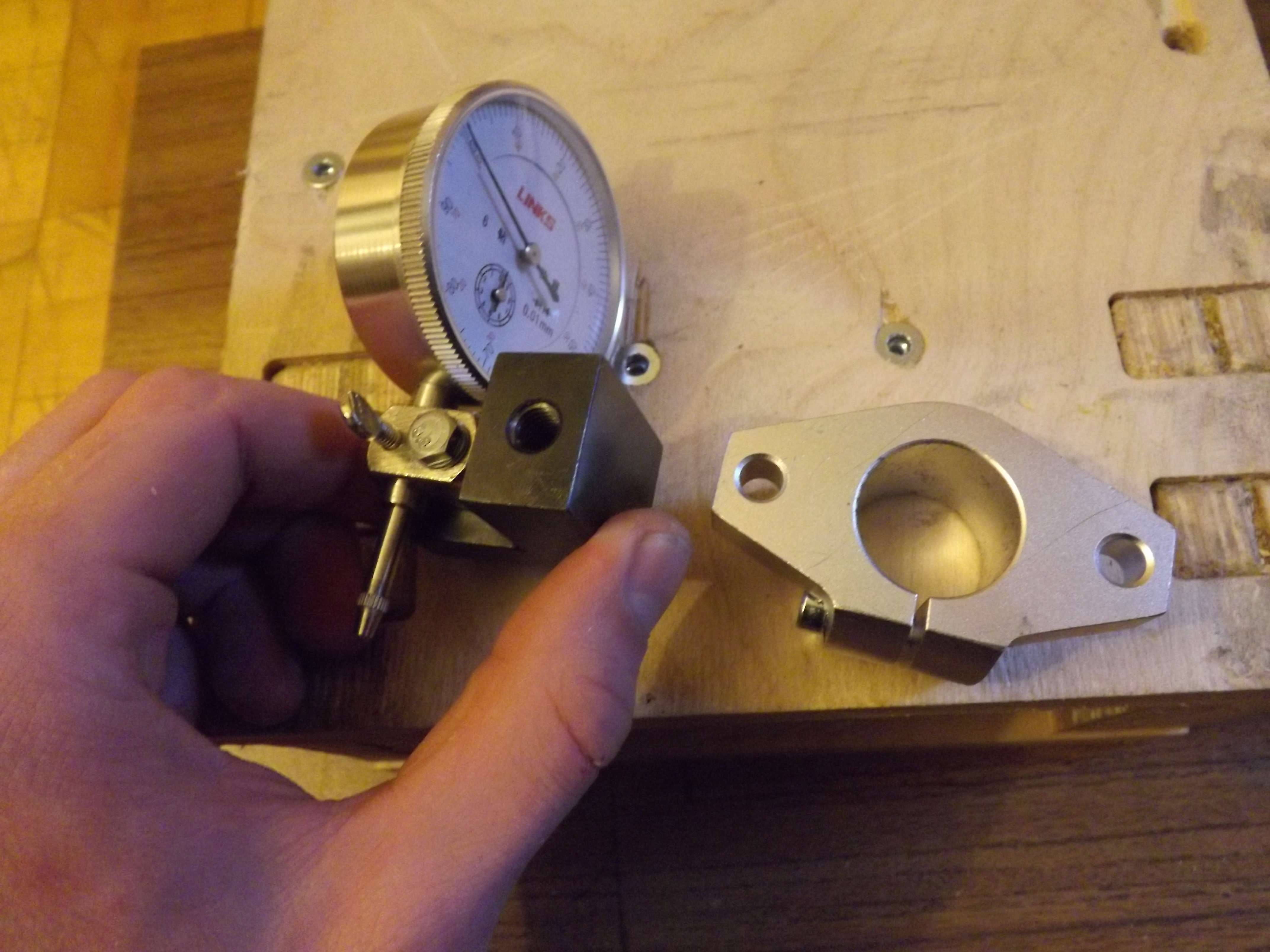

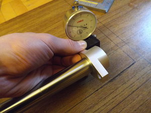

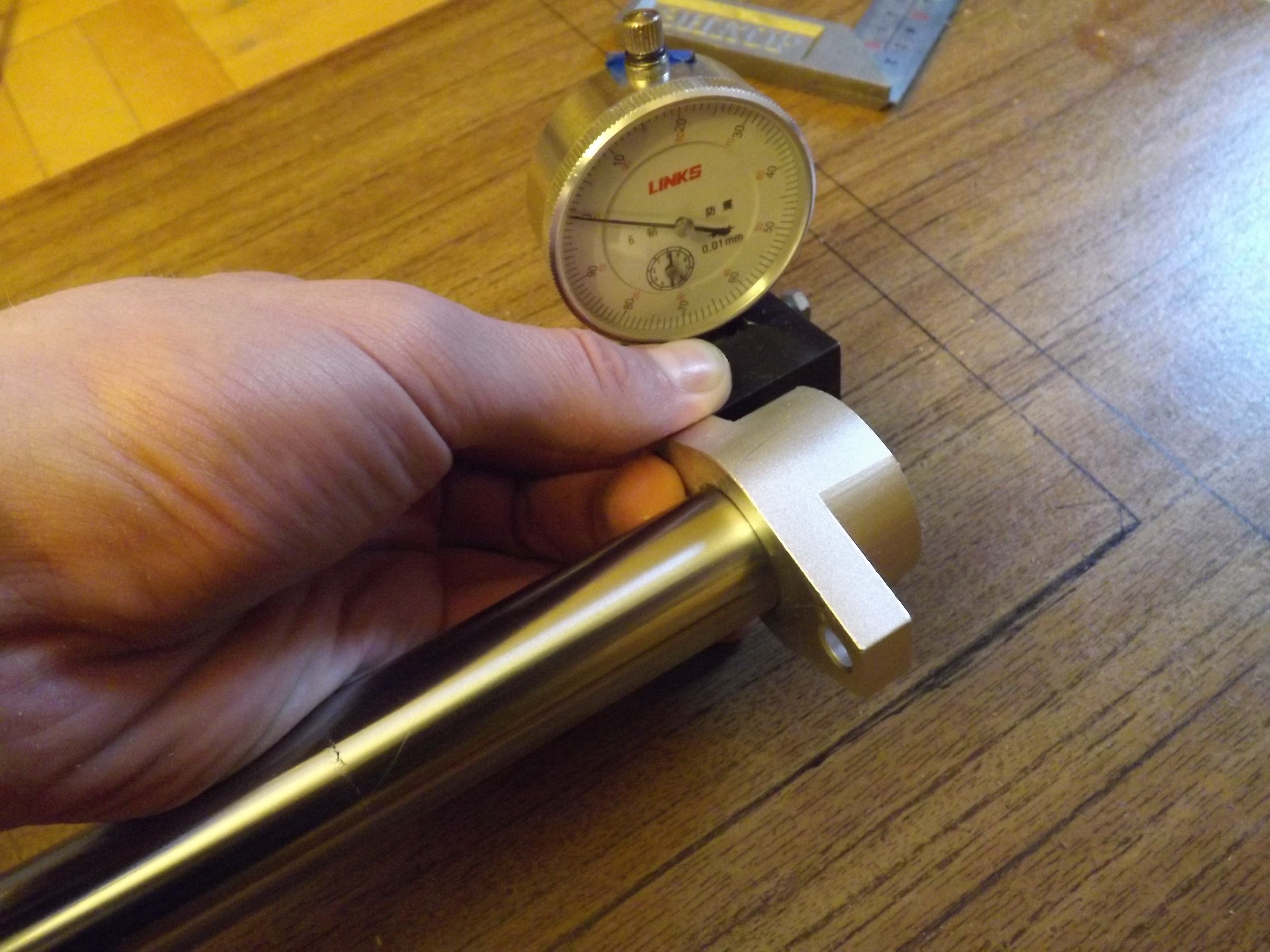

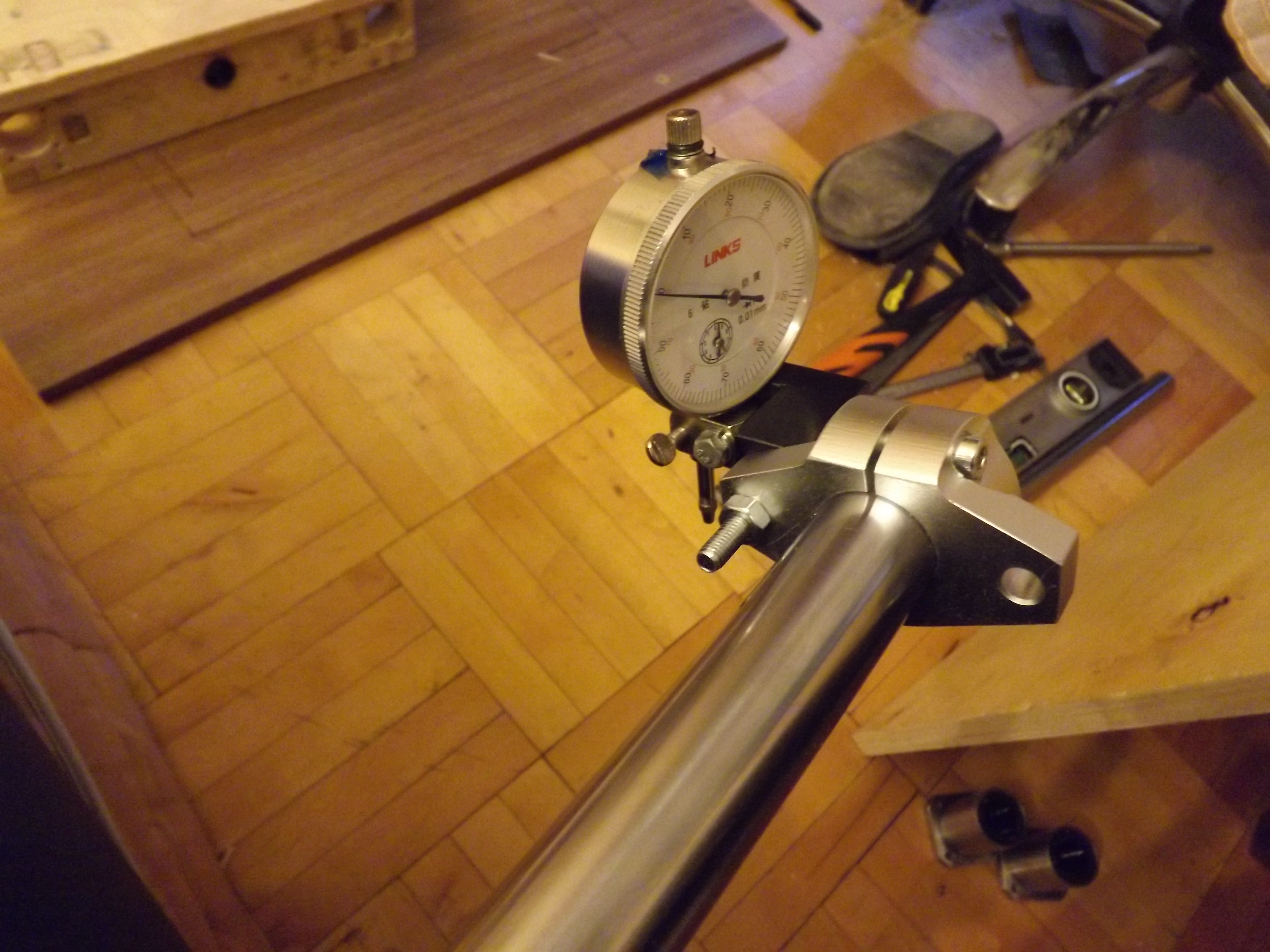

Кстати, что это такое вы там меряете этим девайсом на фотках?

я хотел померять паралельность хождения вала относительно поверхности стола

Этим методом вы скорее меряете кривизну самого вала и люфт кареток, чем паралельность валов. Даже если бы у вас валы были под 45 град к столу результаты были бы такими же. Нужно выставлять паралельность валов относительно не стола а относительно друг друга. Нужно видвигать оба вала одновременно и мерять расстояние между ними, потом задвинуть назад и померять с другой стороны. Извините, если вдруг неправильно понял вашу затею.

Да все верно вы говорите... Ведь микро метр неподвижен и в любом случае будет показывать одно значение, обеспечить одинаковое растояние до вала я не в силах., для этого нужно брать за основу базовую поверхность например второй вал.тогда я смогу измерить насколько один вал паралелен другому. Если что нетак по правьте!
А как померять есть ли хождение вверх-низ(незнаю как объяснить- чтобы вал был паралельно поверхности стола) такие замеры наверно нужно делать на какой либо ровной поверхности??переворачивая стол на рабочую поверхность? Получиться ли таким образом??? Или я опять глупость какую то выдумал? :thinking:
Люблю учиться эксперементируюя(Поэтому наверно и возник этот проект)

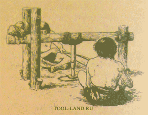

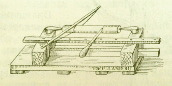

michael-yurov писал(а):Что-то мне начинает казаться, что изготовив этот небольшой станок захочется на нем вырезать детали для станка поточнее, побольше и посерьезнее.
Так всегда делали станки, вспомни первые станки.
Взято от сюда http://tool-land.ru/first-lathes.php

Dak писал(а):Да все верно вы говорите... Ведь микро метр неподвижен и в любом случае будет показывать одно значение, обеспечить одинаковое растояние до вала я не в силах., для этого нужно брать за основу базовую поверхность например второй вал.тогда я смогу измерить насколько один вал паралелен другому. Если что нетак по правьте!
Ну да, все верно. Нужна ровная плоскость. Вам хотя бы примерно сделать ,не надо гнаться за сотками.
А стол потом фрезой пройдете и все. Будет усе ок. Я так понял вам микронные точности не нужны. Я думаю, что даже той точности, которая может получится на этом станке приятно вас удивит. Точность сильно очень от жесткости зависит. А жесткость у такой конструкции обещает быть очень даже неплохой.

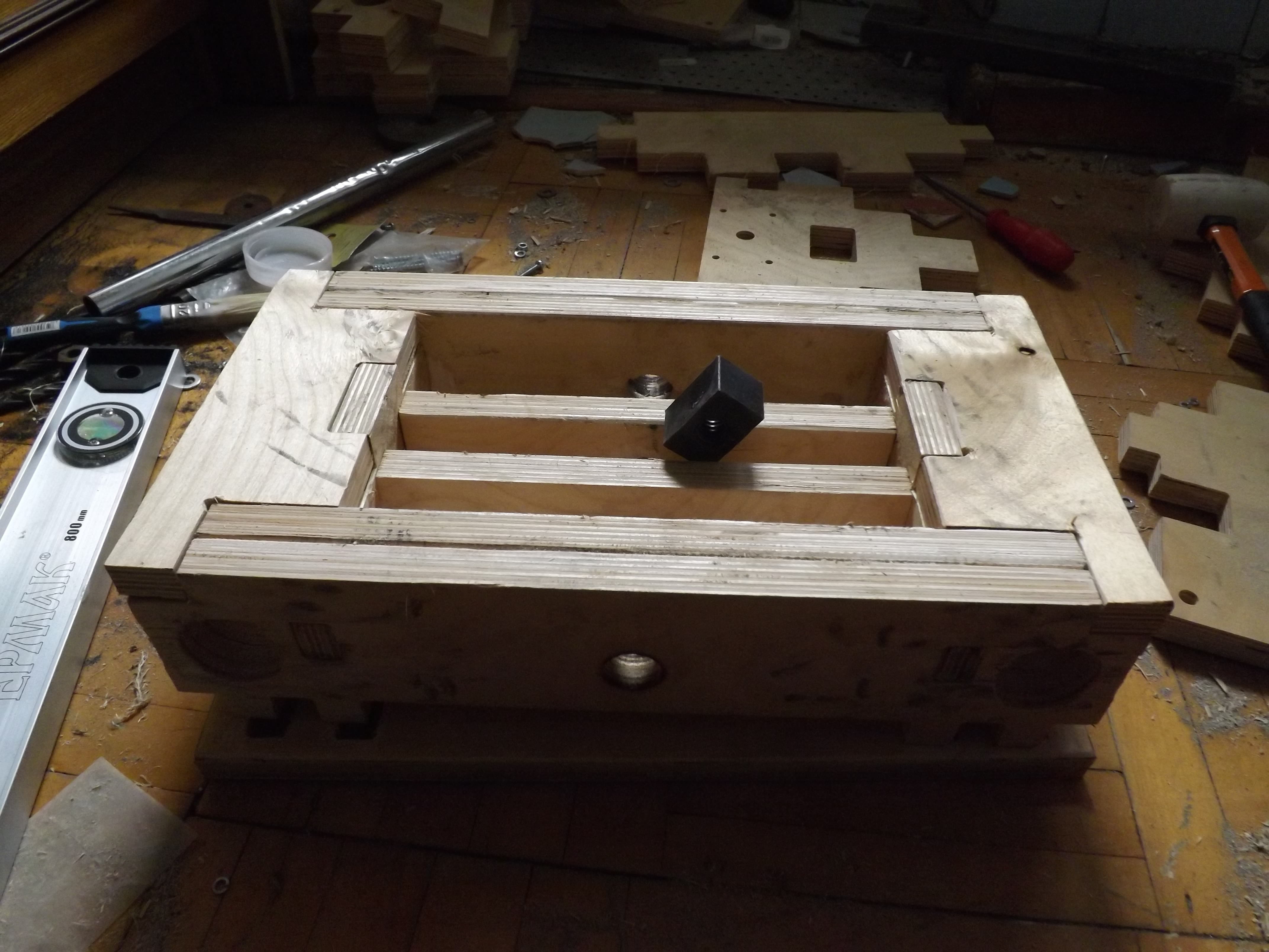

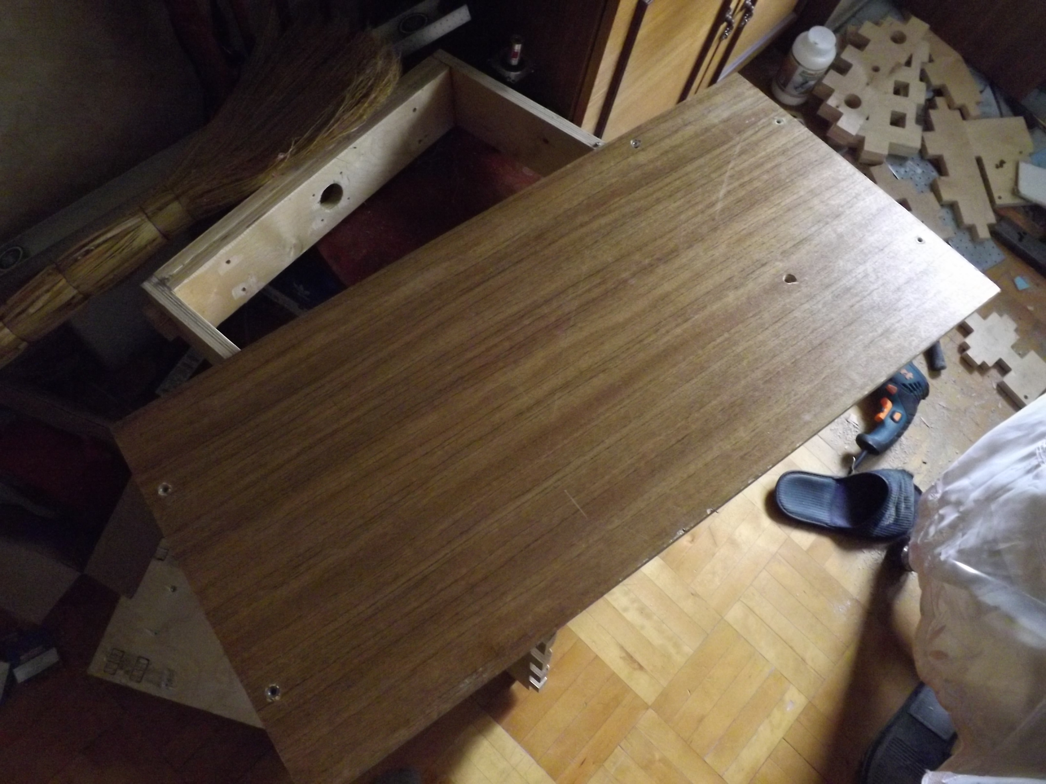

Есть трудности с выравниванием стола... Полдня убил седня так и недоделал
image.jpg (2418 просмотров) <a class='original' href='./download/file.php?id=33697&mode=view' target=_blank>Загрузить оригинал (142.42 КБ)</a>
image.jpg (2418 просмотров) <a class='original' href='./download/file.php?id=33698&mode=view' target=_blank>Загрузить оригинал (148.38 КБ)</a>
image.jpg (2418 просмотров) <a class='original' href='./download/file.php?id=33699&mode=view' target=_blank>Загрузить оригинал (144.17 КБ)</a>

Сурово выглядит. Интересно прямо, что получится. А сколько у вас будет рабочий ход по Х? Я как то думал побольше будет столик.

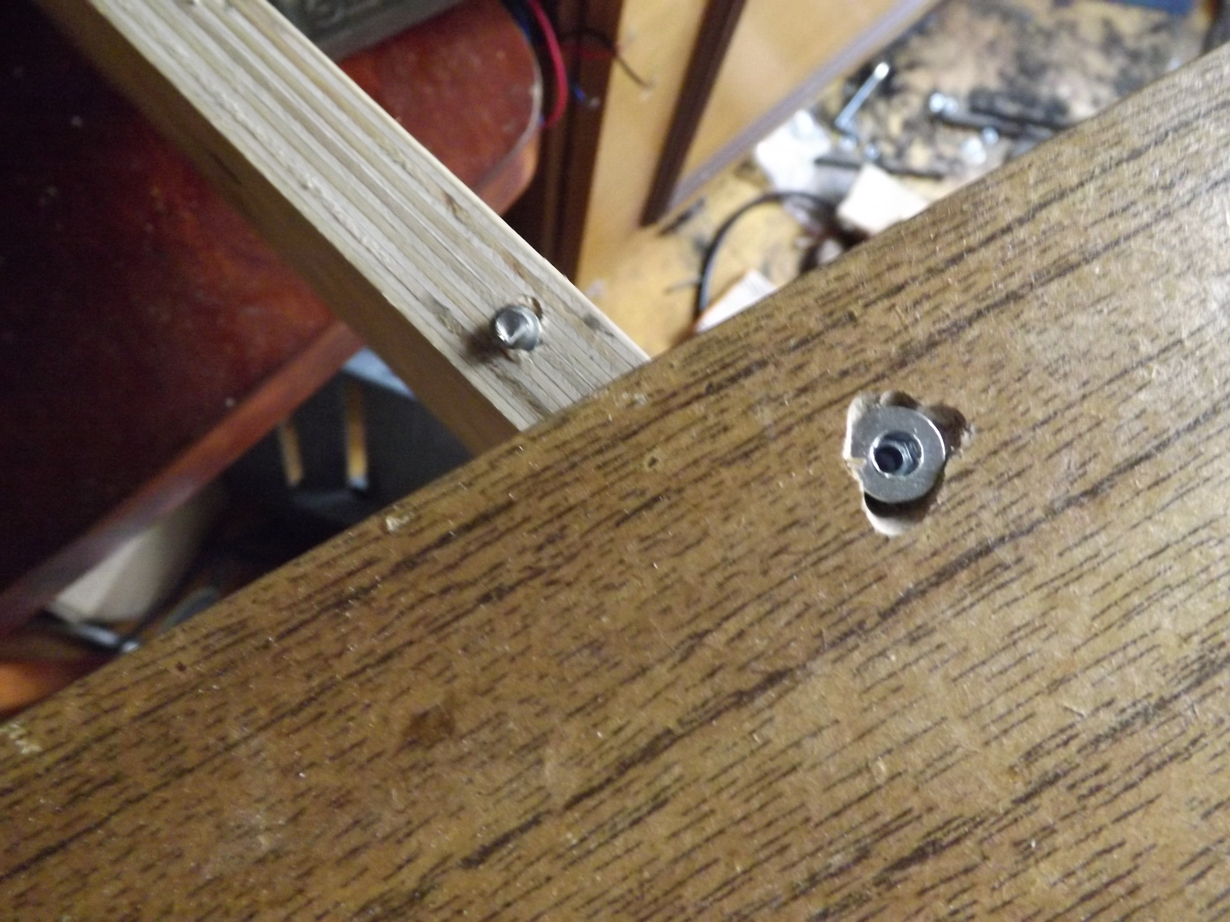

уважаемые форумчане!!!!помогите!!!!
собрал каретку пересобрать нет возможности потому что все склеянно да и вообще доступа к подшипникам нет....ходит не закусывая но как бы рывками..и тяжеловато.очень переживаю хочеться услышать вашего совета!допустимо ли это????просто если нет то прийдеться перепиливать всю каретку заново и собирать чего делать очень нехотелось бы
ВЕРЮ В ВАШУ ОТЗЫВЧИВОСТЬ!!!
вот смотрю форум там советы дают, я наверно слишком мало описываю(недана мне красноречивость) станок потому что понятия неимею как и что дальше(может быть станок выглядет мощьно и есть мысли что его строит знающий человек..это далеко не так :D шаговые двигатели измеряю в килограммах, длинны в метрах, точность станка в километрах похоже буду измерять :oops: )
понял что подшипники прикручивать лучше по месту, читал о перпендикулярности.думаю ложить на уровень одну ось и микрометром закрепленным на другой оси катать по ней
