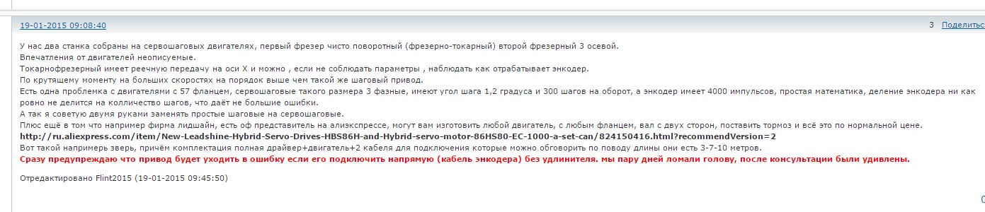

Попалась такая тема:
Screenshot_8.jpg (5069 просмотров) <a class='original' href='./download/file.php?id=86481&mode=view' target=_blank>Загрузить оригинал (127.46 КБ)</a>
Возможно на самом деле распиновка разъемов энкодера и драйвера не совпадают. :wik:

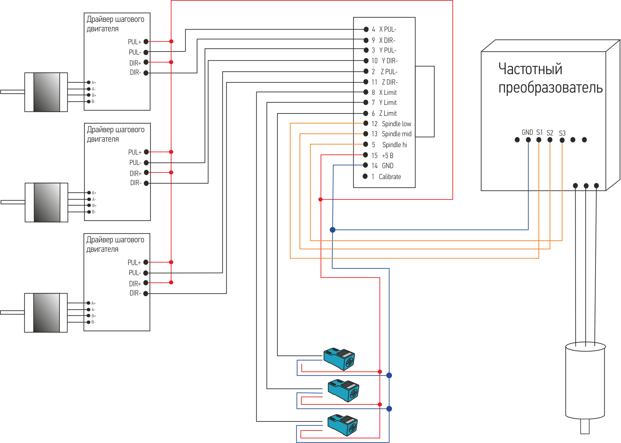

НС Студио подключал по этой схеме
pcimc3d-commutation.png (5066 просмотров) <a class='original' href='./download/file.php?id=86482&mode=view' target=_blank>Загрузить оригинал (70.7 КБ)</a>
Это правильно?

staltech писал(а):Encoder Resolution: 1000 (должно соответствовать разрешению энкодера)
Pulse/Circle: микрошаг, лучше пока оставить как и было в 4000.
Position Error Limit: можно попробовать временно увеличить до 65535, тогда дельта ошибки возрастет. Расстояние до возникновения ошибки увеличится.
Точно так тоже пробовал. Всё правильно, дельта ошибки сильно возрастает, но в итоге ошибка всё-равно выскакивает.
Но...В твоем сообщении меня больше всего поразила другая информация, и ИМЕННО, то что написано красным шрифтом на тексте на картинке !!! :o :o :o Т.е. что нужен удлинитель для энкодера !!! :shock: :thinking:

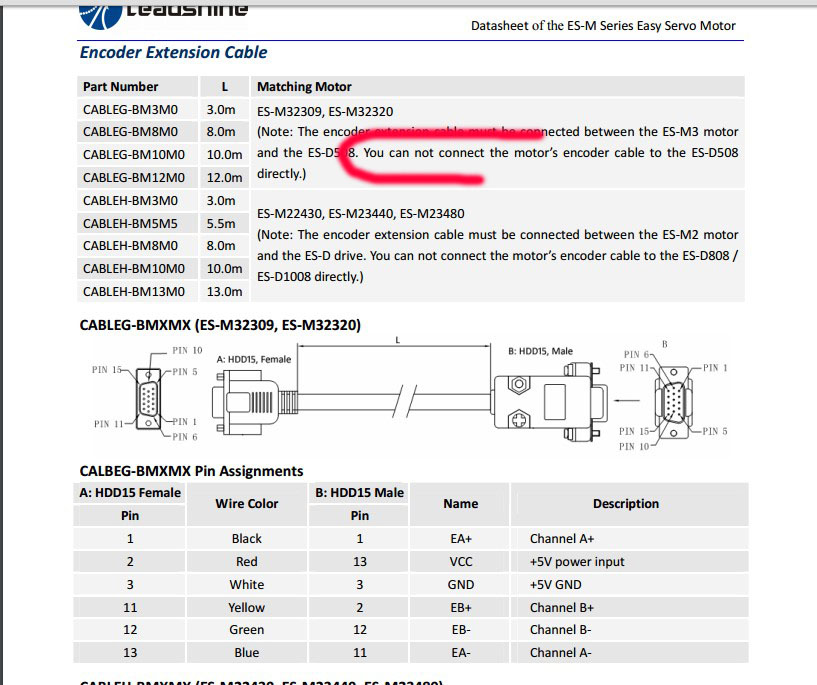

На счет (Encoder Resolution), извиняюсь ввел в заблуждение. По даташиту энкодер 4000 PPR (1000 Line), значит все таки 4000 правильное значение. А вот по распиновке кабеля энкодера пока не понятно, у кого то работает напрямую а кого то нет. Скорее всего есть косяк в несоответствии распиновки разъема энкодера, а удлинительный кабель по ссылке
Screenshot_8.jpg (5048 просмотров) <a class='original' href='./download/file.php?id=86487&mode=view' target=_blank>Загрузить оригинал (127.46 КБ)</a>
костыль который этот косяк исправляет.

Скрин даташита с сайта Purelogic (Движки и драйвера те же, просто маркировка у Leadshine теперь новая).
Screenshot_9.jpg (5046 просмотров) <a class='original' href='./download/file.php?id=86493&mode=view' target=_blank>Загрузить оригинал (135.07 КБ)</a>
You can not connect the motors encoder cable to the ES-D508 directly. То есть напрямую подключать нельзя, а ниже приводится распиновка удлинительного кабеля.

staltech писал(а):То есть напрямую подключать нельзя
Там указано 10 и 12 метров.

staltech писал(а):You can not connect the motors encoder cable to the ES-D508 directly. То есть напрямую подключать нельзя, а ниже приводится распиновка удлинительного кабеля.
Да, скорее всего у Лидшайна косяк с распиновкой кабеля энкодера. Пробовал запускать с подключеным энкодером и с отключеным энкодером (только 3 фазовых провода) - эффект оказался одинаковый - двигатель начинает одинаково гудеть и стоит на месте. Думаю, нужно распаивать/перепинывать удлиняющий кабель.
