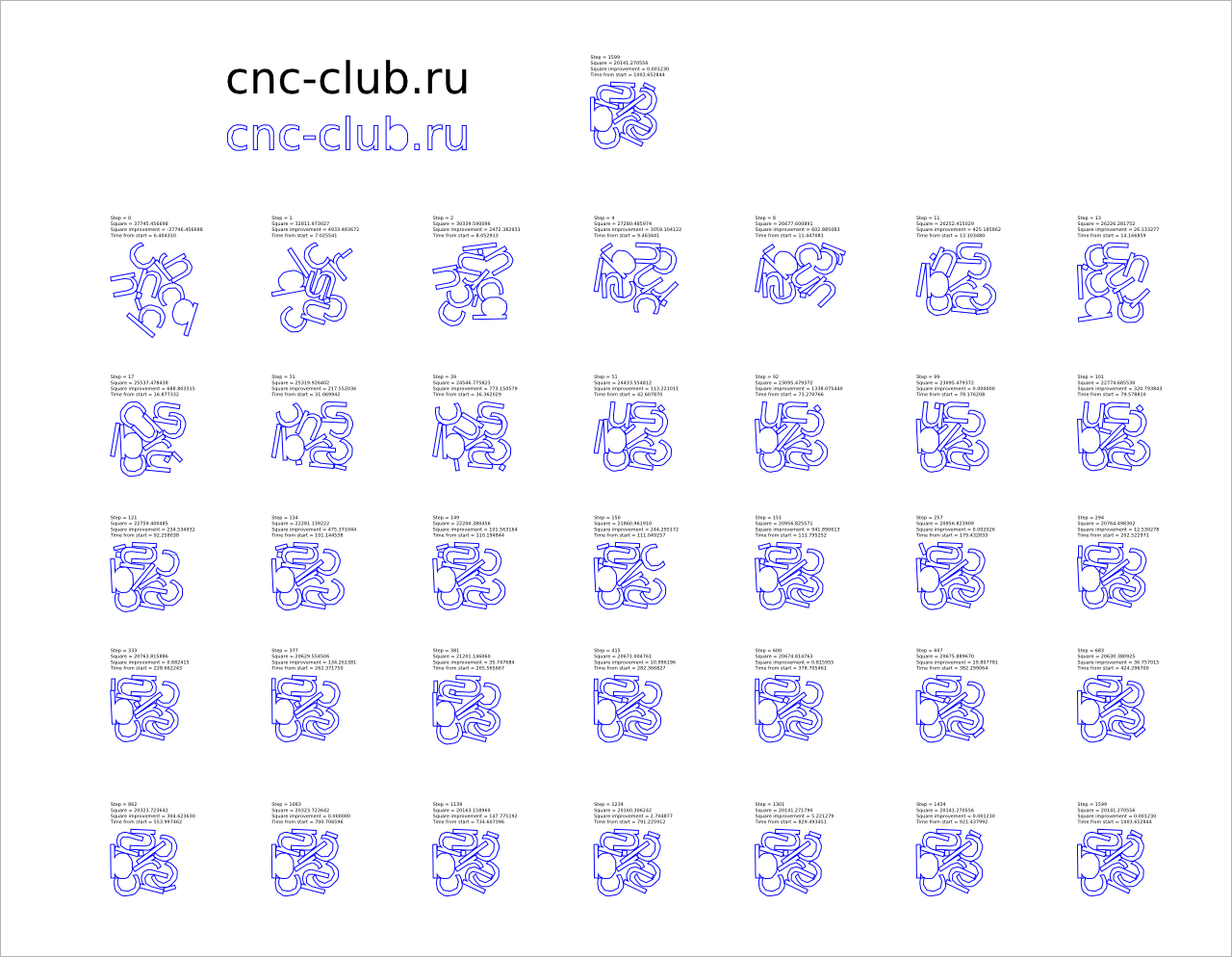

Re: Gcode tools - расширение для плазмы
Вот еще один тест:
Количество поколений: 1600шт.
Количество узлов 248шт.
Время расчета расстановки около 15 мин. (Расчет велся в фоновом процессе на Intel(R) Pentium(R) D CPU 2.80GHz, при этом компьютер работает в режиме сервера терминалов и на нем крутилось 3 терминала.)
Вот отображение эволюции расстановки:
gcodetools arrangement.png (5490 просмотров) <a class='original' href='./download/file.php?id=1101&mode=view' target=_blank>Загрузить оригинал (322.86 КБ)</a>
