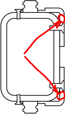

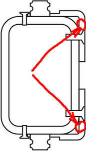

Поджать к базе! Как я понимаю говорим о том как фиксировать направляющую, да так что бы она не смещалась в процессе эксплуатации. На самом деле в своей теме я пытаюсь найти ответ "как фиксировать направляющую не имея базы и есть ли в этом необходимость?" Вторая часть очевидна (нужно!), остается ответить "КАК?". Ребята, конечно спасибо за фото с реальных машин, но в моем случаи это не совсем то, что требует пояснения.
Имею на повестке дня два вопроса:
1. Как фиксировать рельсу без уступов?
2. ПОМОГИТЕ ВЫБРАТЬ/ОТКАЗАТЬСЯ ОТ ШАГОВИКОВ В ПОЛЬЗУ СЕРВ, НО ТАК ЧТОБЫ БЕЗ ИЗВРАЩЕНИЙ, ПОПРОЩЕ(смотрю в сторону б/у yaskawы). Бюджет конечно не хотелось бы раздувать, но были бы варианты, мож кто продает из местных или....?
р.s.: Реально, всем большое спасибо, что принимаете участие в обсуждении моего проекта!!! Иногда очень интересные мысли встречаются, конечно о многом говорилось не раз, но весь форум прочесть ну просто не реально.
К стати на последней картинке рельса как будто залита каким-то составом, может так она и фиксируется?

Для рельс можно приделать упорную пластинку к трубе, и к ней прижимать. Так, мысли в слух.

Я тож об этом подумал, вот только разницы наверно никакой, что рельс прикрутить и поджать пластинами, что пластину и к ней рельс, остается вопрос "как"

Пластину прикрутить, приклеить и на штифты. Второй рельс выставлять уже по первому, который будет "мастер".

nERV писал(а):Пластину прикрутить, приклеить и на штифты. Второй рельс выставлять уже по первому, который будет "мастер".
Собственно видение тоже примерно такое же.
1. Выставить без упоров, все собрать, отъюстировать.
2. Разобрать до рельс и поступить как Вы и предлагаете.
Нужно только подумать, что использовать в качестве пластины для упоров. Наверное, практически любая рубленая полоса подойдет, правда грани после гильотины наверняка «зализанные» будут.

Нубило писал(а):Я тож об этом подумал, вот только разницы наверно никакой, что рельс прикрутить и поджать пластинами, что пластину и к ней рельс, остается вопрос "как"
Думаю, что все-таки лучше пластины к рельсам, так как если рельсы выставлены, то они будут лучшей базой, чем возможно не совсем ровная пластина, хотя смотря что будет в качестве пластины

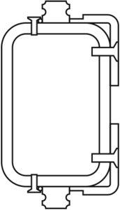

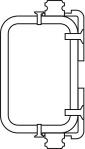

Atom42 писал(а):а как вам видится этот общий уступ?
Пара вариантов (так, идея для размышлений):
Y-1.jpg (3514 просмотров) <a class='original' href='./download/file.php?id=30770&mode=view' target=_blank>Загрузить оригинал (39.45 КБ)</a>
Y-2.jpg (3514 просмотров) <a class='original' href='./download/file.php?id=30771&mode=view' target=_blank>Загрузить оригинал (38.87 КБ)</a>
Привязывался к уже существующим на Вашей балке отверстиям.
"Техпроцесс" видится примерно таким:
1. Прикручиваем 2 уголка к тыльной сстороне балки
2. Торцуем первый уголок
3. Переворачиваем балку неторцованным уголком вверх, торцованный - поджимаем к какому-либо уступу на станке, торцуем 2-й уголок.
Конечно, если была бы возможность торцануть с одного установа, было б вообще замечательно, но наверное будут мешать "уши" по концам балки.
Кстати, в этих "ушах" Вы собираетесь разместить гайки ШВП? Что тогда будет базой для их креплений?

IGon писал(а):Что тогда будет базой для их креплений?
Спасибо за идею, обдумаю.
с одной стороны торцы тоже шлифованные, должны быть перпендикулярны плоскости, которая под рельс, но еще не проверял пока.

Atom42 писал(а):с одной стороны торцы тоже шлифованные
тогда на эти торцы (если они таки перпендикулярны той плоскости) и ставьте на станок и торцуйте оба уступа за один установ - получите сразу еще и перпендикулярность оси У к оси гаек ШВП. Если еще к этим торцам привязать уступчики для кареток по Х - вообще замечательно. Все это конечно надо сделать аккуратненько :).

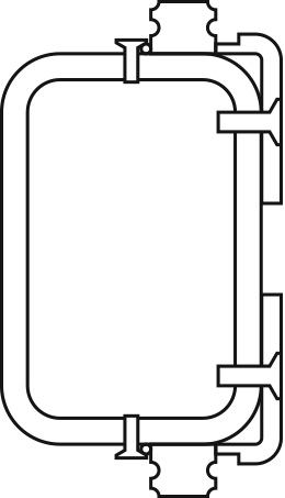

Re: Мой "небольшой гравер" по цветным металлам "Atom 500x700
IGon писал(а):Пара вариантов (так, идея для размышлений):
А тут жёсткости хватит?..
Y-1.jpg (3439 просмотров) <a class='original' href='./download/file.php?id=30776&mode=view' target=_blank>Загрузить оригинал (47.49 КБ)</a>

UAVpilot писал(а):А тут жёсткости хватит?..
Картинка - только иллюстрация идеи. Уголок можно взять "помощнее", крепленее тоже. Опять же жесткости для чего? Для обработки уступов? так это смотря как их обрабатывать.
Ну, можно еще, для гарантии, перед обработкой торцов уголки проштифтовать по вертикали. 8-) Хотя тогда и уголки не нужны ;) - просто пластину прикрутить и заштифтовать. В лбом случае решать ТС.
Хмм.. ладно жесткость, как сделать их ровными? Надо заново на шлифовку ставить, причем уже в сборе. Не проще ли тогда сразу новую станину с уступами шлифануть?
А эту выкинуть, как говорит Афтаев, у меня тут ведро мусорное специально для таких станин без уступов есть :).
