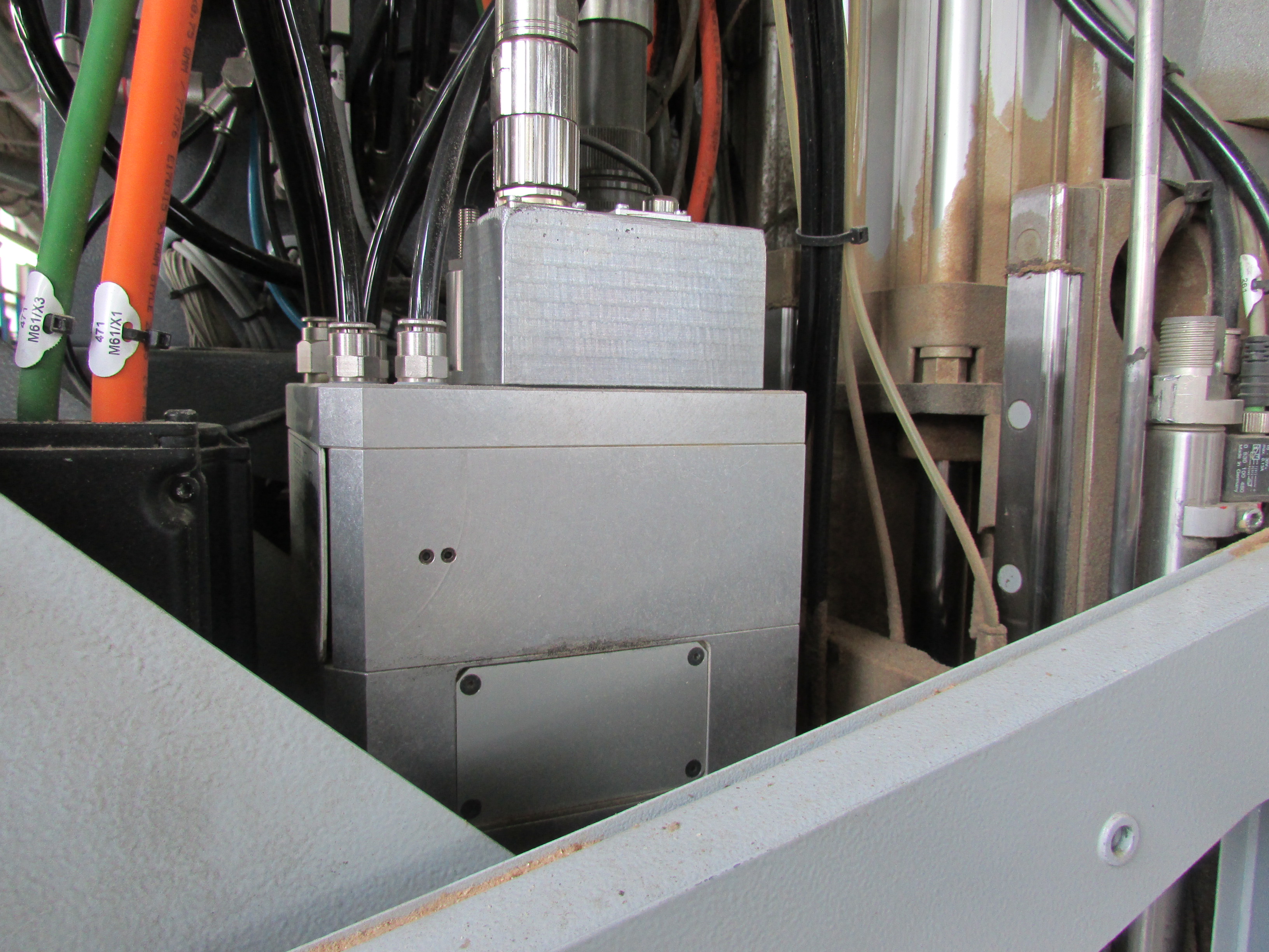

muxa писал(а):ошибки по кинематике :
1. ось шпинделя должна быть между опорами оси Х
2. ход по оси Z не должен быть больше расстояния между осями опор по У.
3. рельсы оси Z должны быть прикреплены к пластине где крепится шпиндель (у вас наоборот), так будет больше жесткость.
ну и станине нужны распорки , а так же 5я нога .
З.Ы. станок чисто рекламный, т.е. резьба по пластику, но конечно пробовать дургие материалы вам никто не запрещает, только запаситесь пачкой фрез.
ось Z.jpg (4523 просмотра) <a class='original' href='./download/file.php?id=74630&mode=view' target=_blank>Загрузить оригинал (1.93 МБ)</a>
Здесь вы ошибаетесь. Вот вам пример.И работает .
