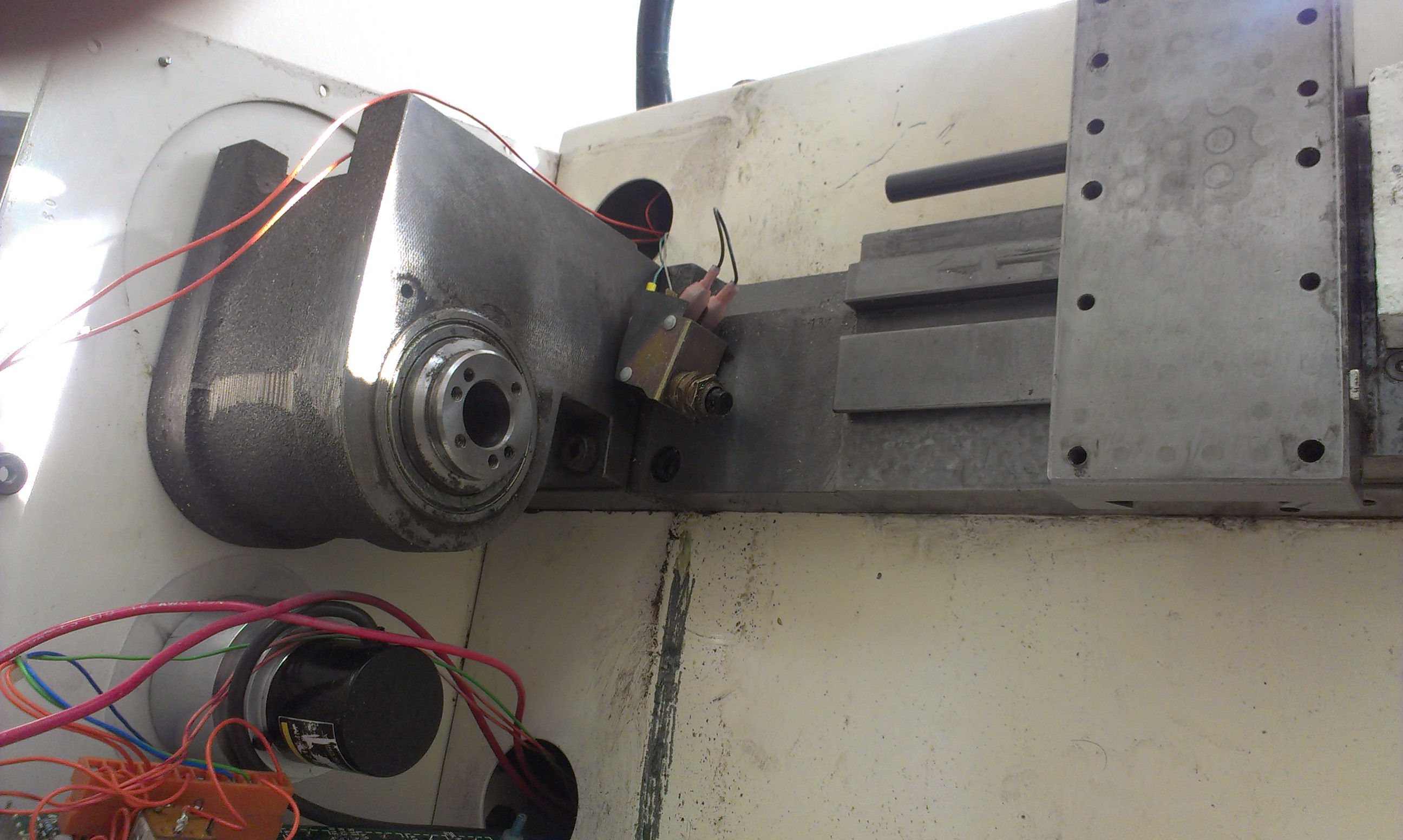

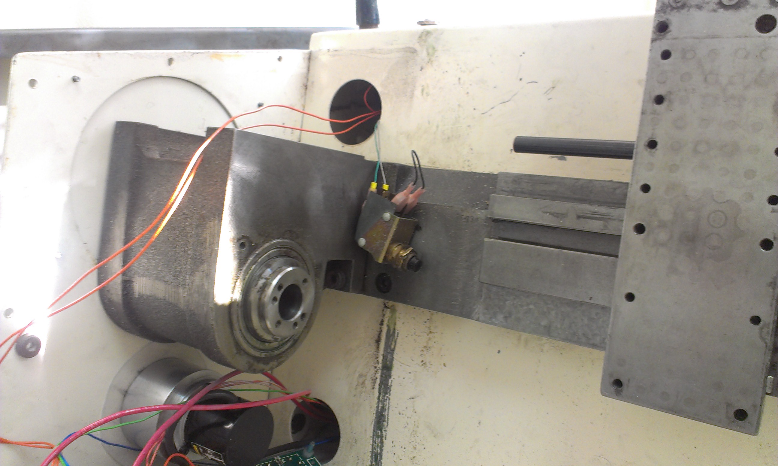

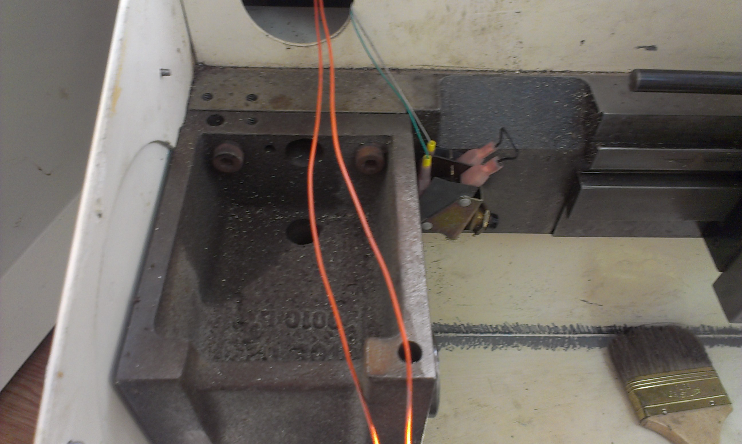

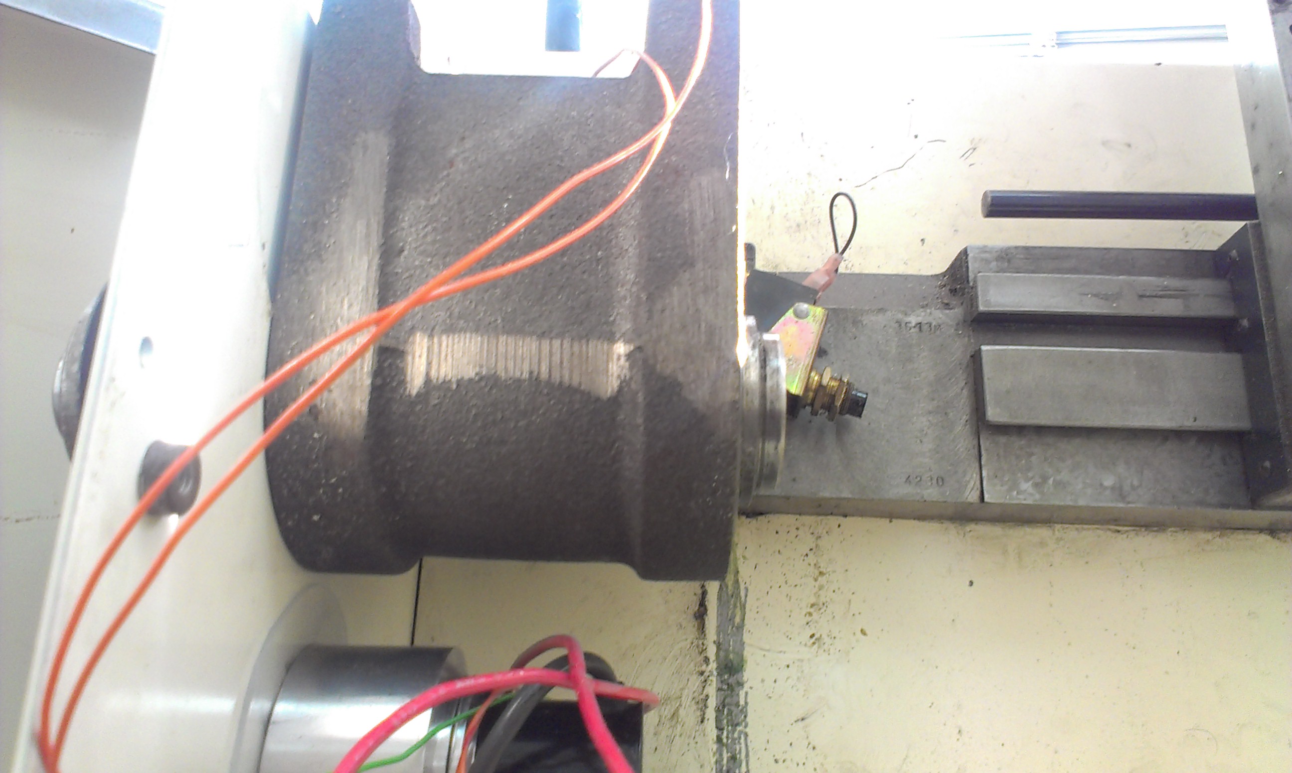

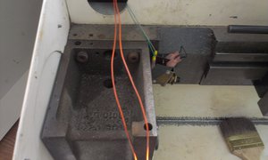

Сняли крышку передней бабки для покраски, и я не упустил момент сфотографировать для истории:
