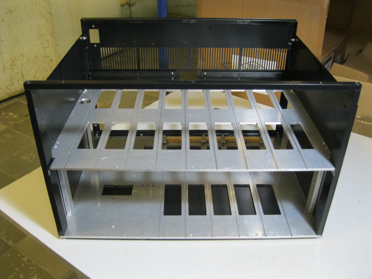

grakun
IMG_0351 блок.jpg (7400 просмотров) <a class='original' href='./download/file.php?id=62970&mode=view' target=_blank>Загрузить оригинал (215.13 КБ)</a>
Шасси блока управления лазера после покраски. Все детали вырезаны из дюраля.Сделано на китайском станке excitech0609.
