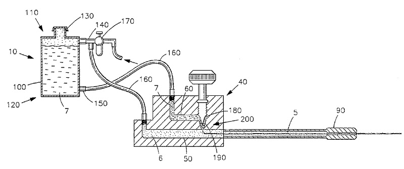

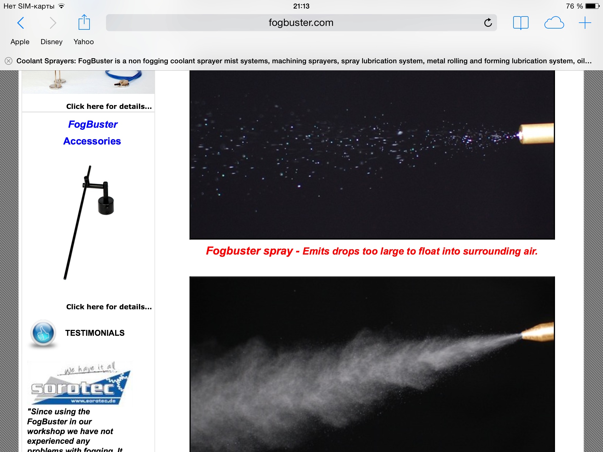

Хочу купить такую пшикалку (туман)
http://www.fogbuster.com/Machining-Spra ... ducts.html
Но жаба не даёт отвалить 18 рублей :)
Они типо пишут про свой патент, на то что струя капельками , а не туманом
За счет чего так получается?

nik1 писал(а):За счет чего так получается?
Видится мне что в этом Пендосском патенте ничего сверхестественного нет . Корпус водяного фильтра заполняется СОЖ . Далее подаем воздух и Сож вытесняется из баклажки под небольшим избыточным давлением (не зря-же регулятор давления стоит на входе) ,чтобы жидкость не текла струей в защишенной патентом синенькой такой хреновине подмешивается еще некоторое количество воздуха через регулируемый дроссель
смеситель.JPG (6449 просмотров) <a class='original' href='./download/file.php?id=33814&mode=view' target=_blank>Загрузить оригинал (55.76 КБ)</a>
Пожалуй добавлю --------- заборная трубка СОЖ-а должна разумеется около дна емкости болтаться........
В общем нужно сделать и поиграться с такими каплями

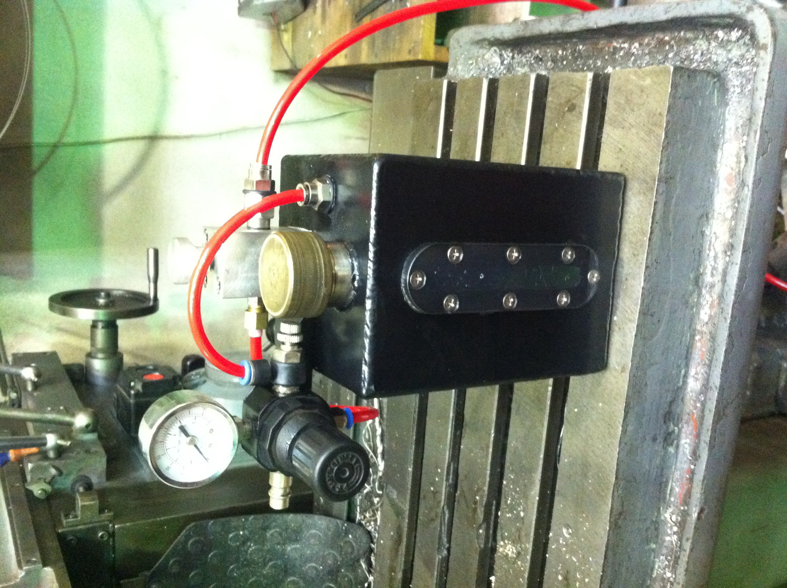

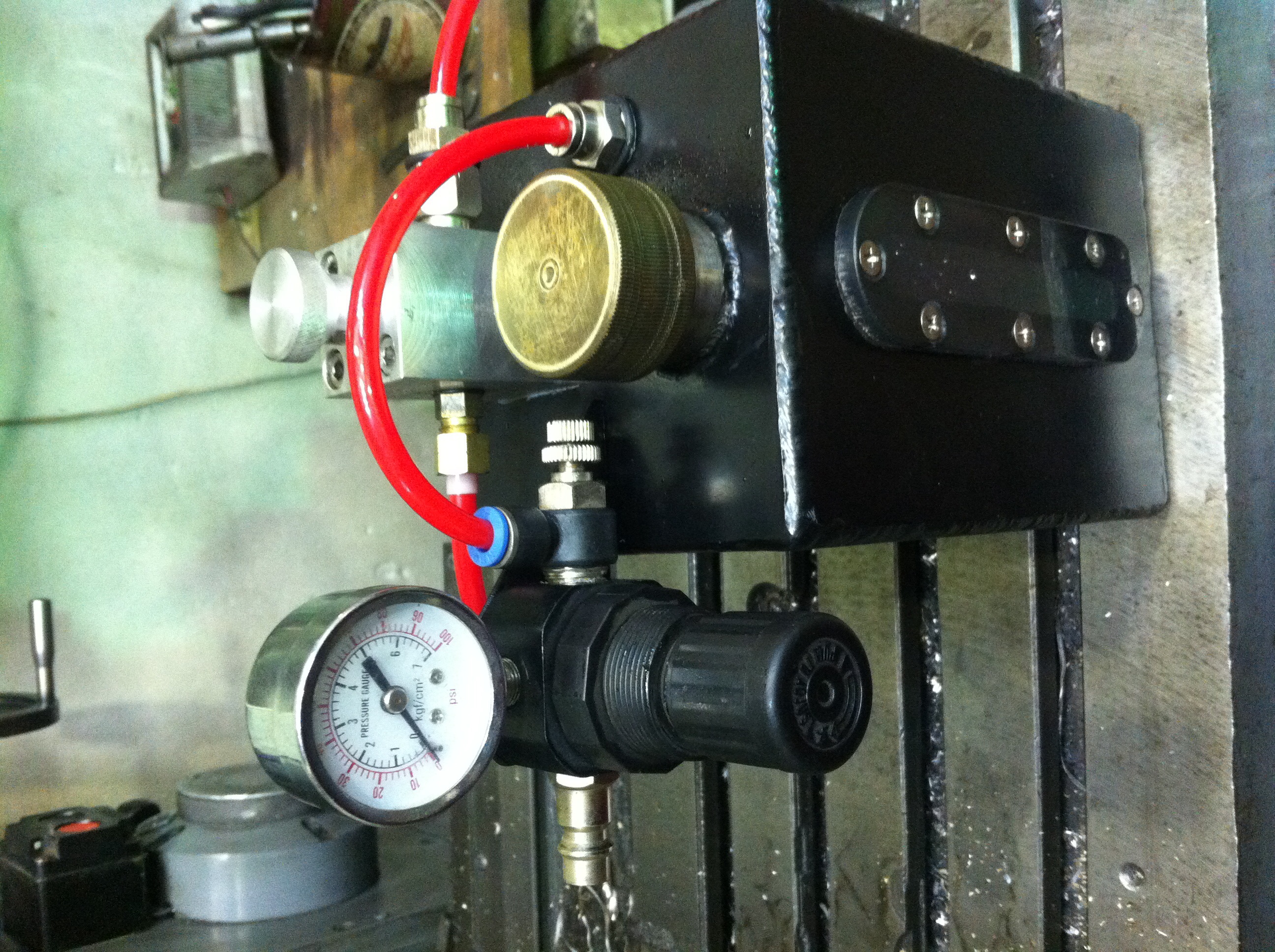

Сделал себе похожую фигню, не очень понравилась, лить сож толстой струей мне больше нравится.
image.jpg (6325 просмотров) <a class='original' href='./download/file.php?id=33854&mode=view' target=_blank>Загрузить оригинал (1.7 МБ)</a>
image.jpg (6325 просмотров) <a class='original' href='./download/file.php?id=33855&mode=view' target=_blank>Загрузить оригинал (1.81 МБ)</a>

шта ?! 18р за что ??
Fogbusterpatent.jpg (6322 просмотра) <a class='original' href='./download/file.php?id=33856&mode=view' target=_blank>Загрузить оригинал (44.47 КБ)</a>
хотя, если хочется, надо брать :hehehe:
Re: Хочу купить такую пшикалку (туман)
Струя конечно хорошо, но пока не вариант по тем же причинам
Алекс, хорошая картинка :good:

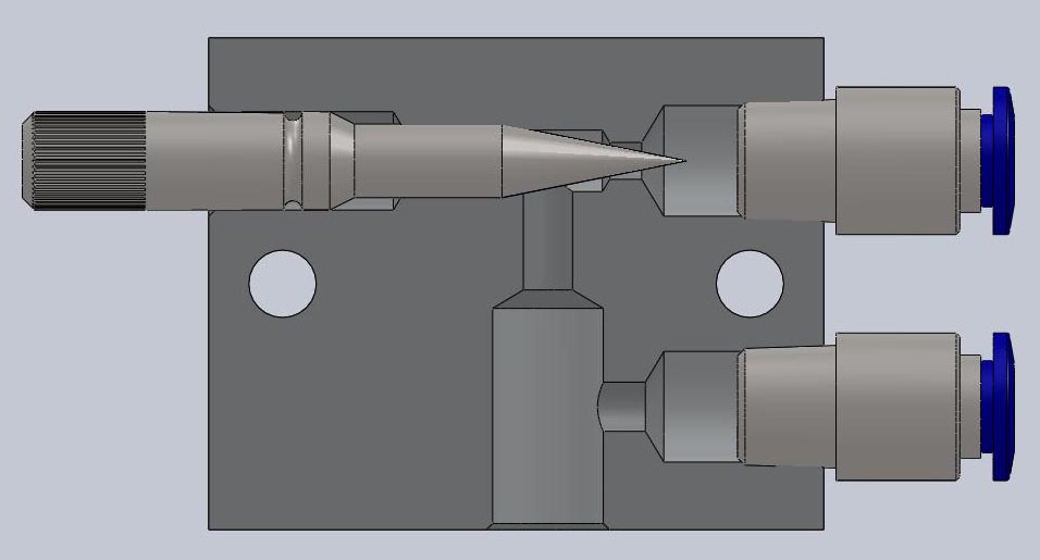

У них получается не надо делать трубку в трубке, похоже такой вариант попроще будет

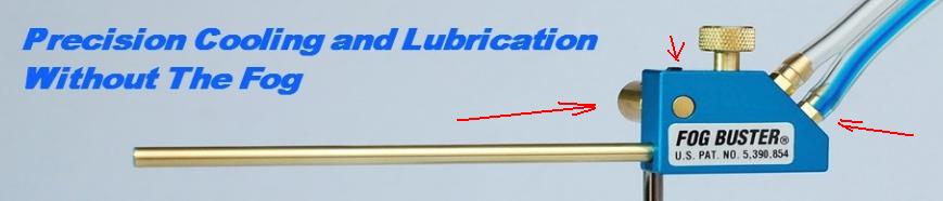

Алексс писал(а):шта ?! 18р за что ??
Вложение Fogbusterpatent.jpg больше недоступно
Посмотрите по ссылки конструктив отличается внешне, вводы трубок воздуха и смеси отличаются, они расположены на скосе.
И ещё достоверно не зивестно что внутри, возможно тоже есть особенности, которые запатентовали.
На фото выделил некотороые элементы которые отсутствую в Fogbusterpatent.jpg
bus.JPG (6289 просмотров) <a class='original' href='./download/file.php?id=33857&mode=view' target=_blank>Загрузить оригинал (20.17 КБ)</a>

Алексс писал(а):
2cme писал(а):они расположены на скосе
ну это же все кардинально меняет! нанотехнологии и все такое :thinking:
И не только, посмотрите на фото указал стрелочками.
Две левые стрелки, это скорее всего крепежный элемент
