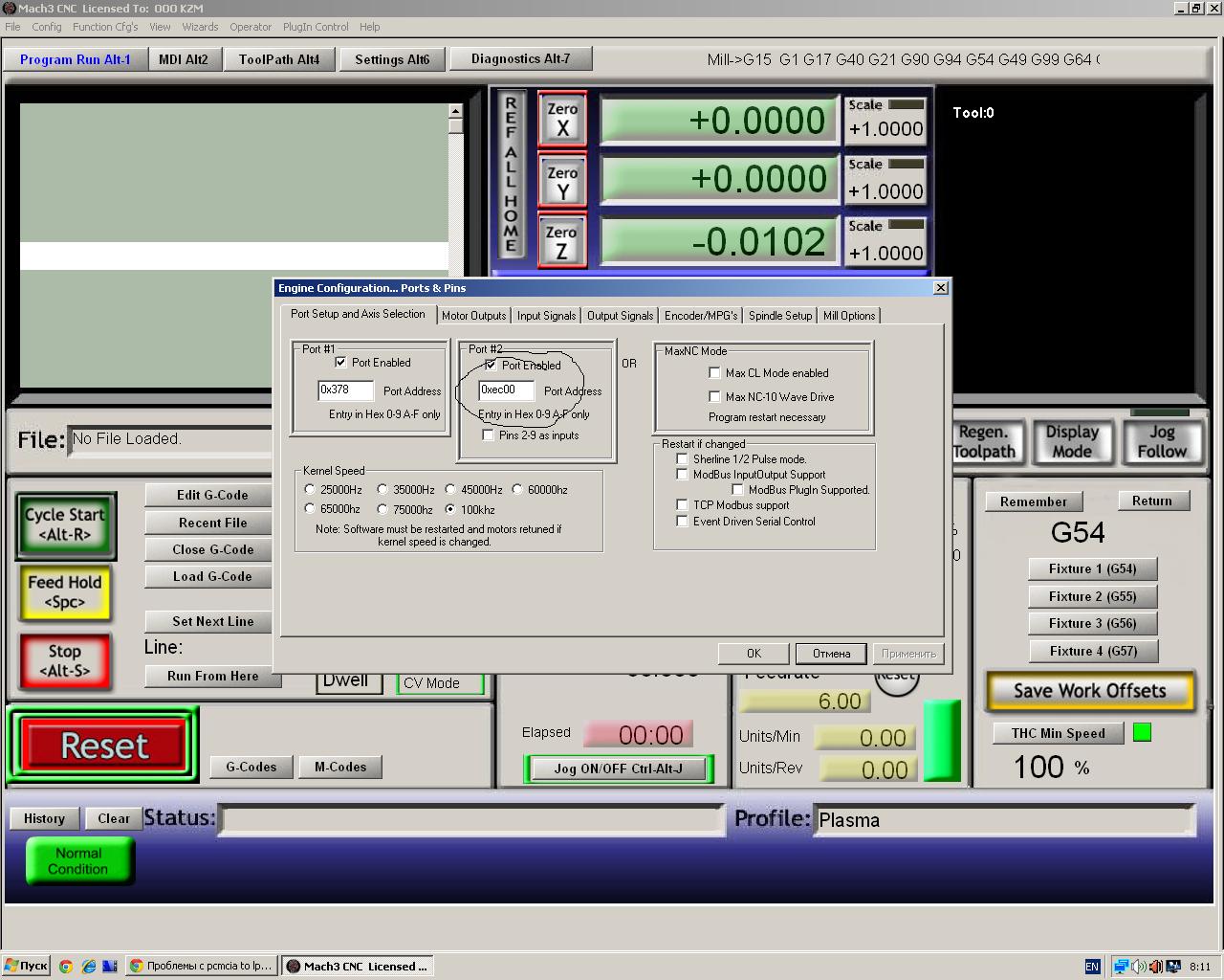

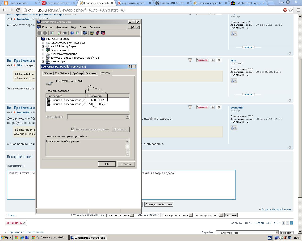

Привет, я тоже мучился с почти таким же вопросом, мач ни как не видел второй порт!Самое первое дрова на карточку ставим ручками(то есть через диспетчер, и там есть замануха с адресом, смотри в картинках что в оборудование, и что введено мачу!
Точечный рисунок (3).JPG (2005 просмотров) <a class='original' href='./download/file.php?id=21884&mode=view' target=_blank>Загрузить оригинал (203.71 КБ)</a>
Точечный рисунок (4).JPG (2005 просмотров) <a class='original' href='./download/file.php?id=21885&mode=view' target=_blank>Загрузить оригинал (158.91 КБ)</a>

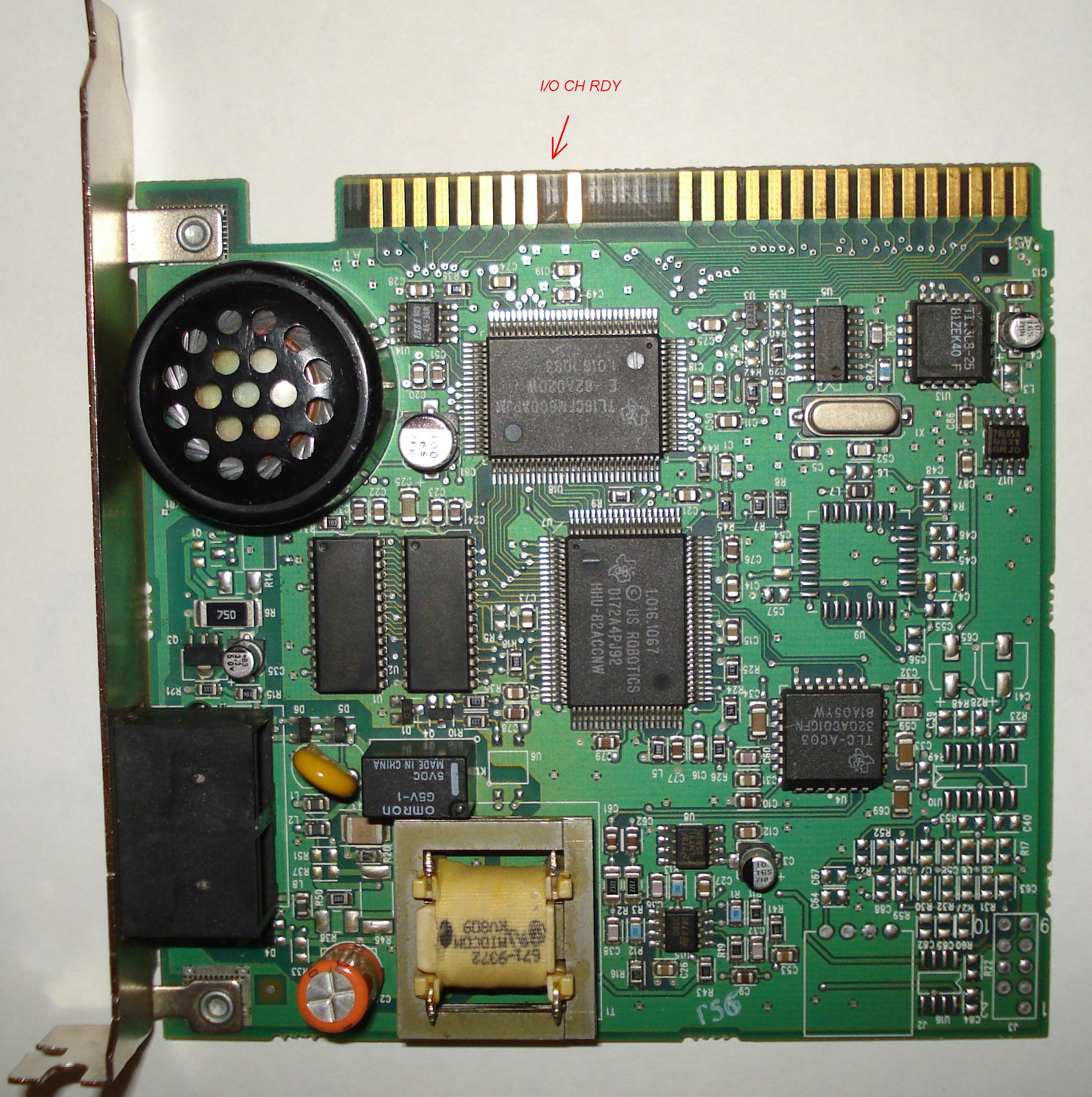

Impartial писал(а):то на изе только при обращению к увв.
Вот типичная 8-битная ISA-плата. На месте контакта I/O CH RDY (A10) зияет пустое место.
Us_robotics_isa_modem-2011-04-11.jpg (1962 просмотра) <a class='original' href='./download/file.php?id=21888&mode=view' target=_blank>Загрузить оригинал (585.91 КБ)</a>
Impartial писал(а):Это, кстати, можно увидеть даже при использовании ЛПТ порта в режиме EPP и ECP.
Эти режимы используют DMA. Там все сложнее. А при обычном в/в он, как правило, не нужен.
